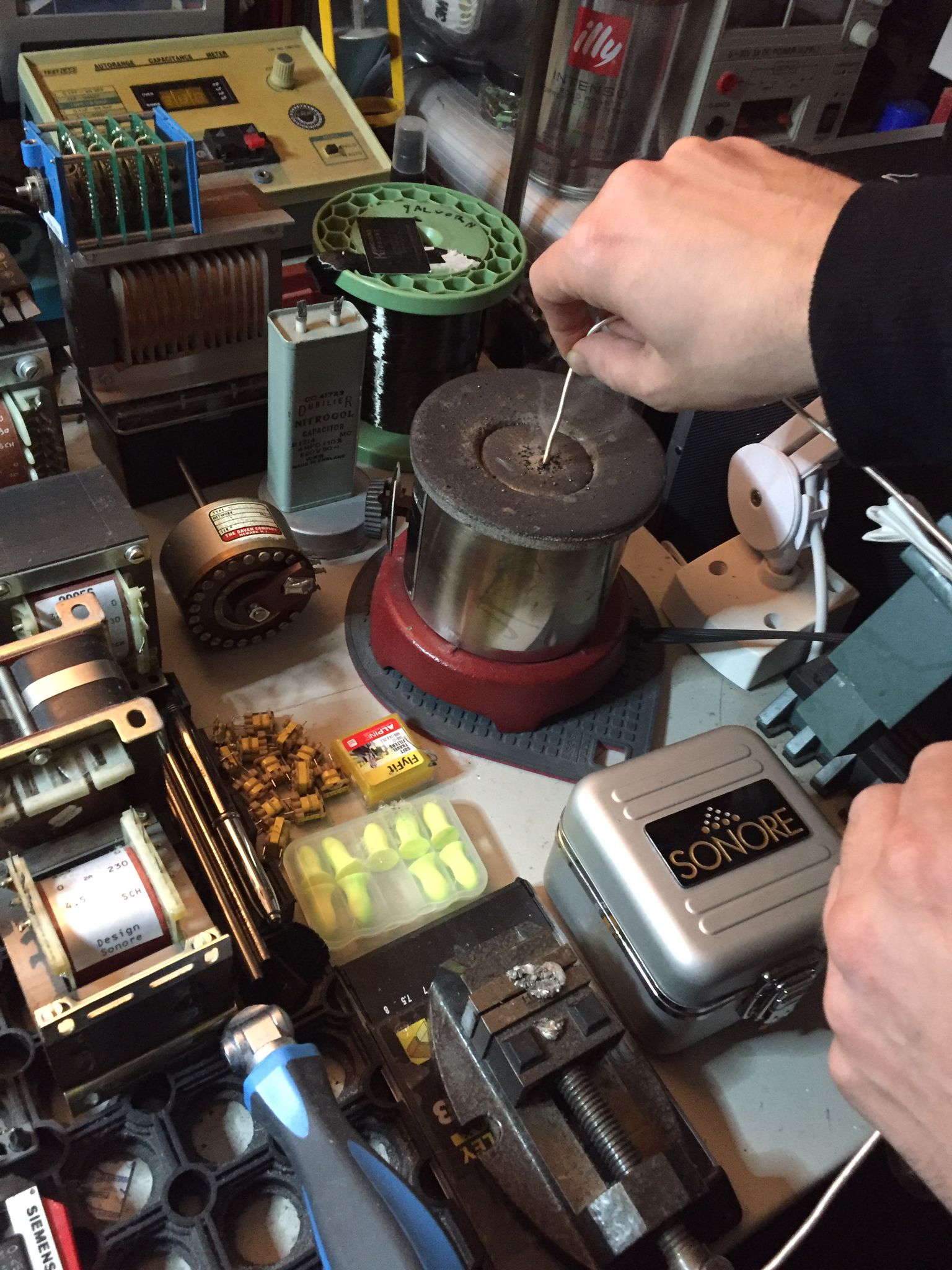

Gisteren bij Cock van der Weiden van Sonore geweest, ik mocht zijn soldeerpot gebruiken om wat stukjes Sonore kabel te vertinnen, dit gaat niet met een soldeerbout wegens de glas isolatie. De stukjes draad komen van het passieve filter naar de middentoner.
Berichten: 36754
Gezellig! Dat gaat met een flinke 250 watt bout ook prima hoor. Vaak genoeg gedaan. Maar als je het regelmatig doet is zo'n toverketeltje wel handiger :mrgreen:
