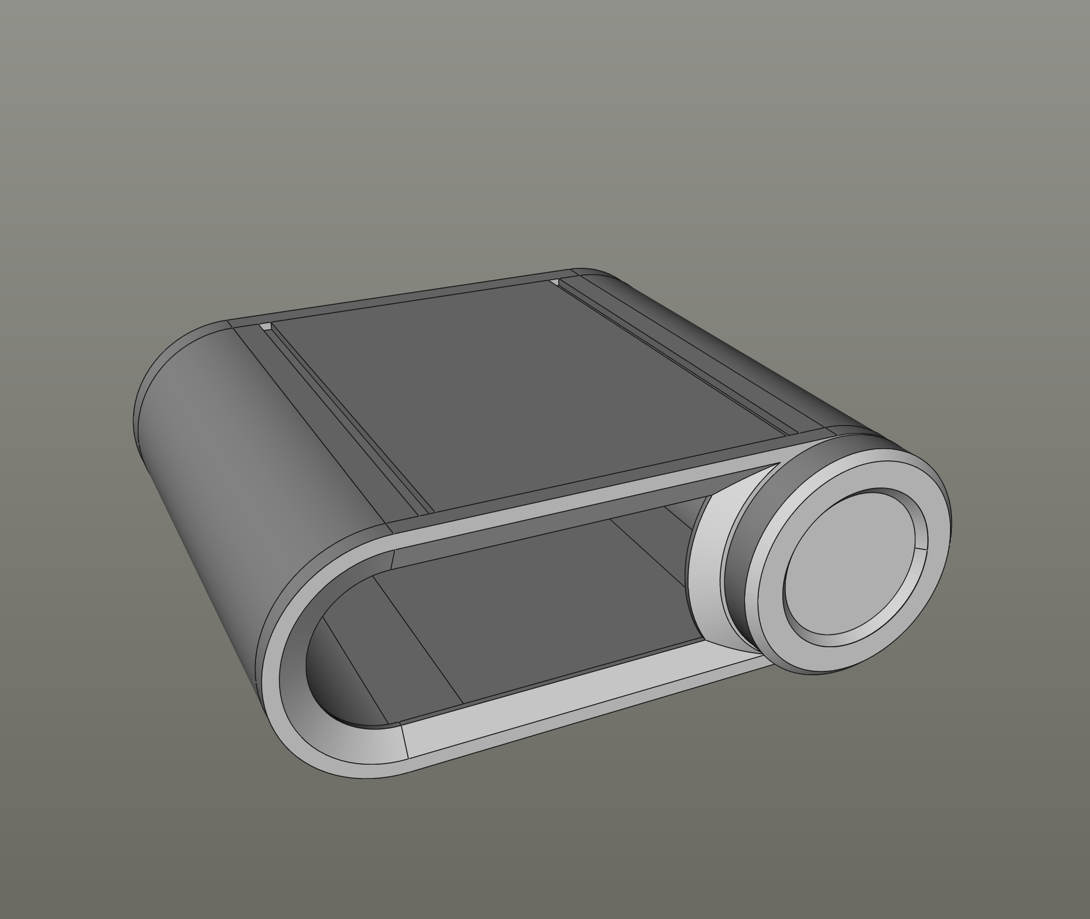

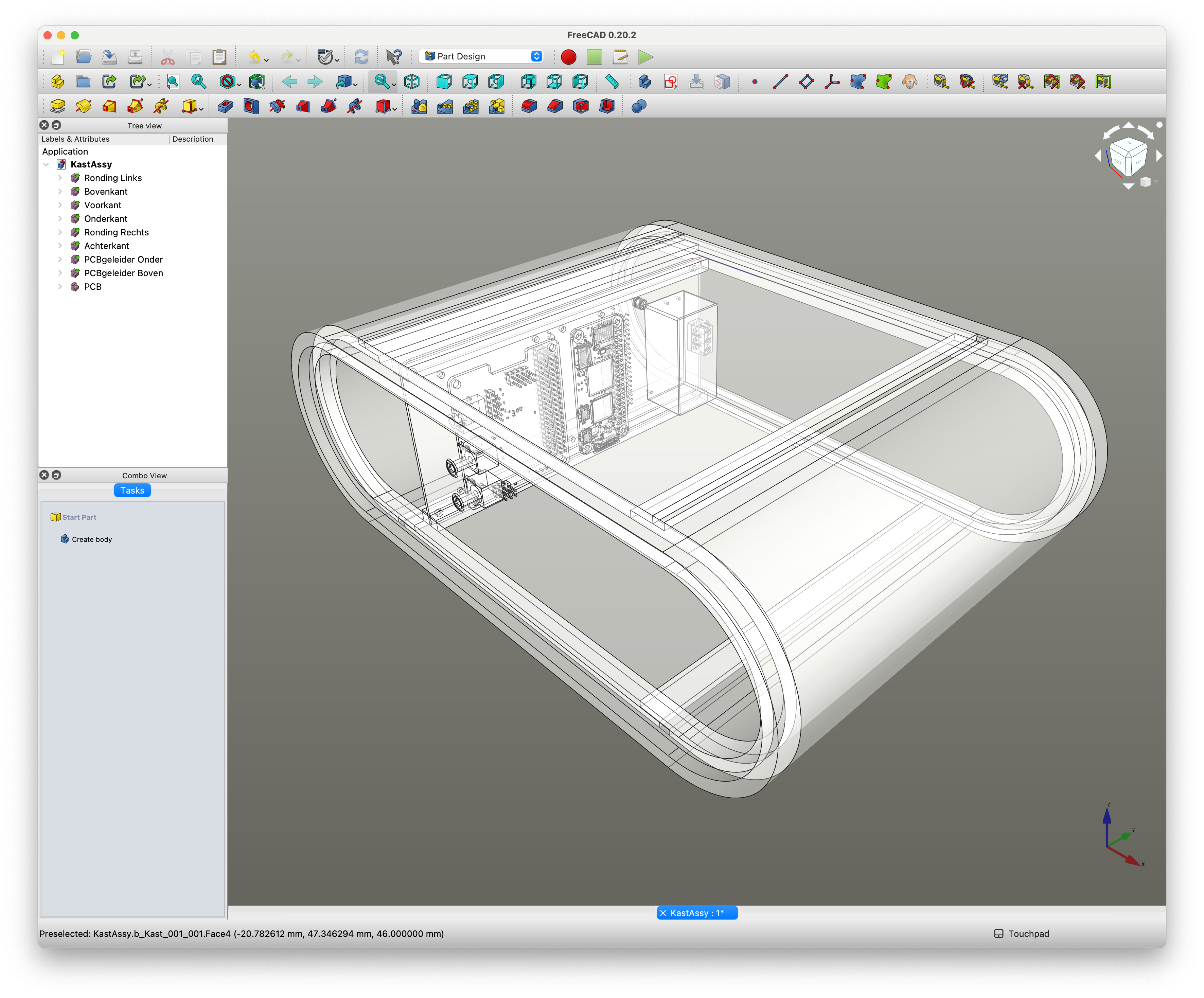

Kastje voor het spul....stoeien met FreeCAD....
Komt nog een voor- en achterkant bij.

Met een 3D print heb je wel wat meer vrijheid in kastvorm. Het was even pielen om de 4 boogsegmenten die de basisvorm bepalen in FreeCAD "constrained" te krijgen. Nog iets van een voet of pootjes verzinnen dat hij zo rechtop kan blijven staan (en iets zwaars onderin om het zwaartepunt te verlagen). Onder de rode volume knop nog een led, aan/uit schakelaar en de aansluiting voor de hoofdtelefoon. +- 10x25x20cm (bxhxd).

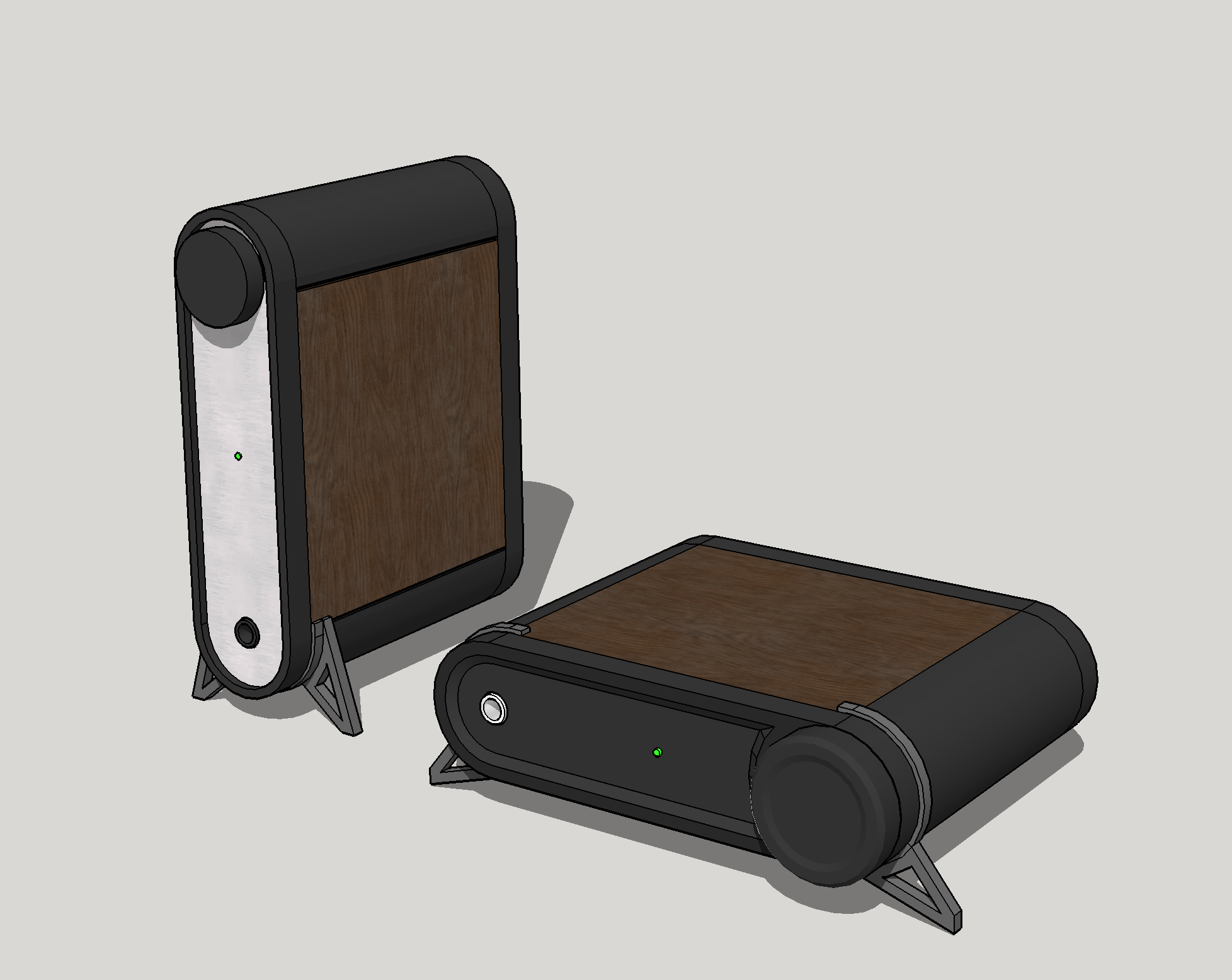

Nog wat ideetjes, deels 3d print, deels wat alu, deels een houtenpaneeltje en voetjes die je er op kunt klikken om het kastje horizontaal of vertaal te plaatsen.

Bericht door hsmeets »

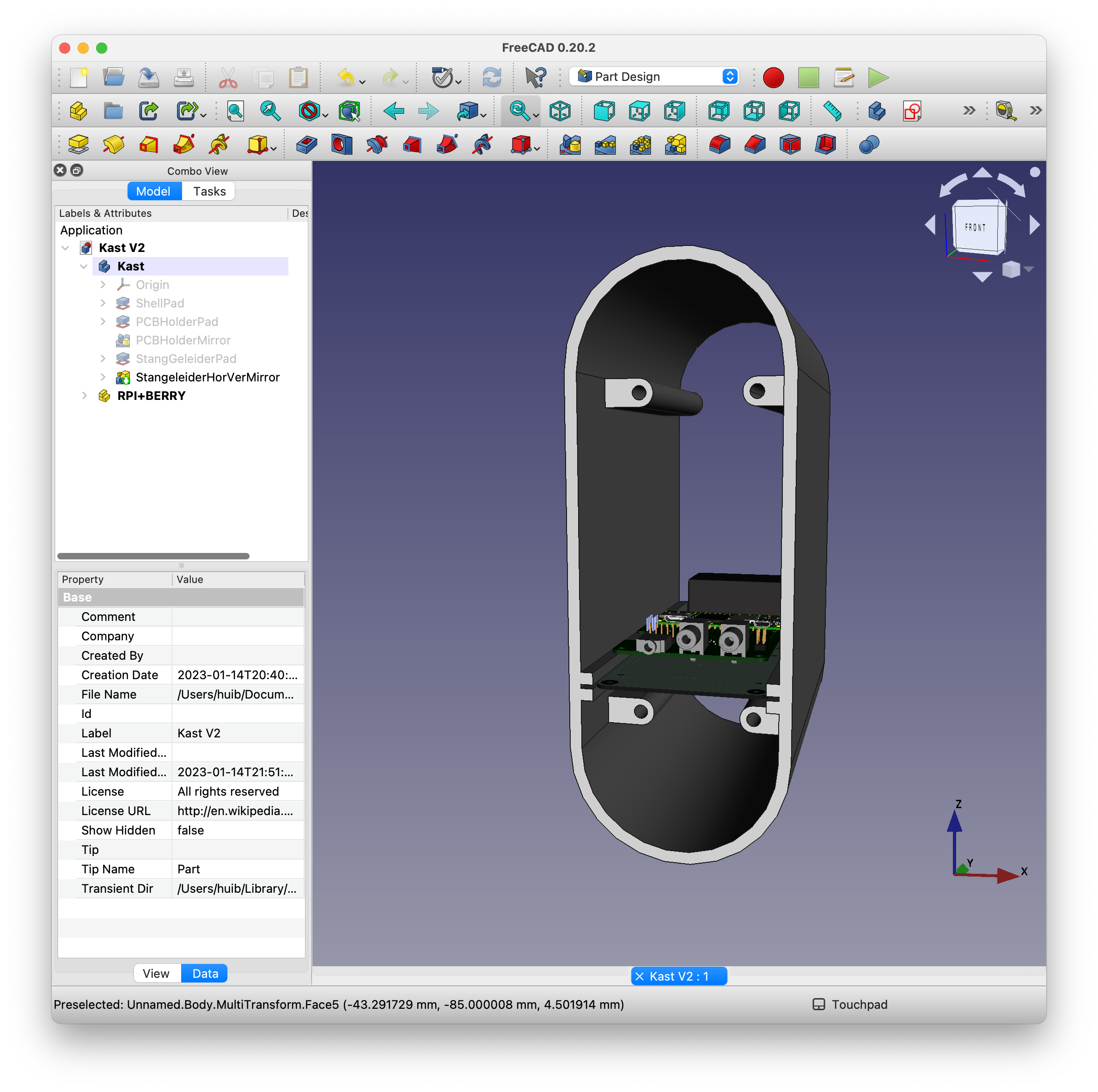

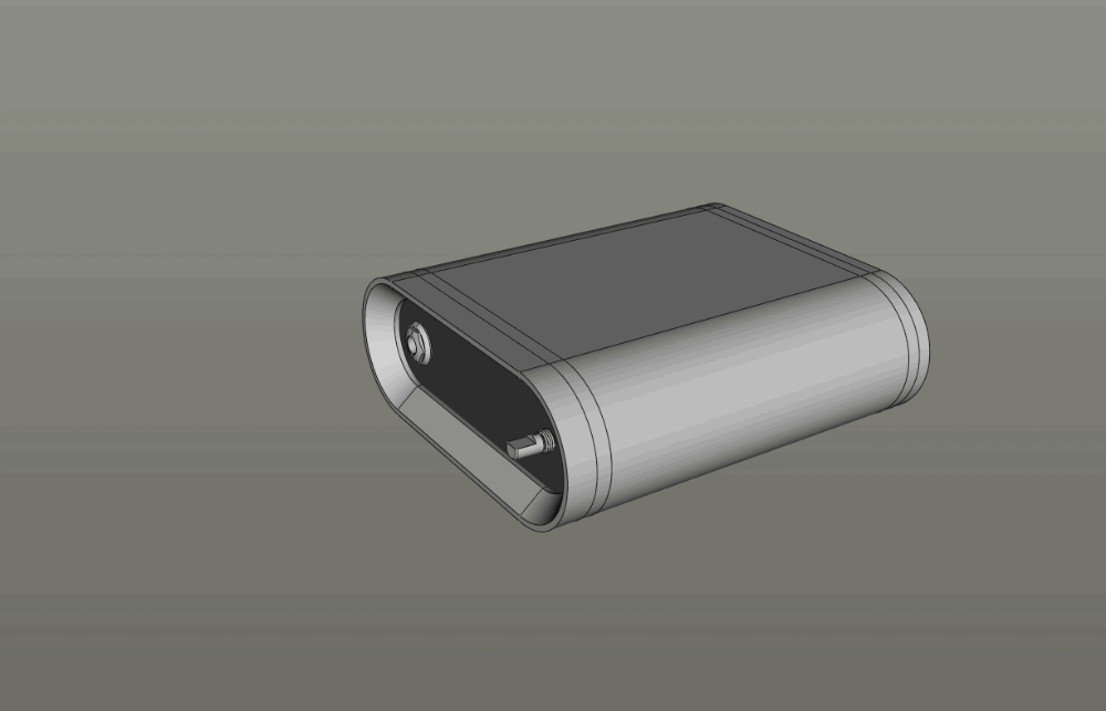

Geloof dat ik dat FreeCAD een klein beetje begin te snappen......
Berichten: 17867
Re: Hoofdtelefoon versterker (plus streamer).
Gaaf man!!
Berichten: 36757
Netjes zeg! Eenmaal op gang ga je je weg wel vinden met FreeCad zo te zien.

Zo, weer wat verder, wel nog goed nadenken over de assemblage en dat e.e.a. later ook toegankelijk blijft.
Gelijk enkele afmetingen in parameters gestopt en de onderdelen daar aan laten refereren, kun je met 1 getal wijzigen, bv de hoogte, wat verschillende verhoudingen van de kast heel snel bekijken. Voorbeeld in extremo:

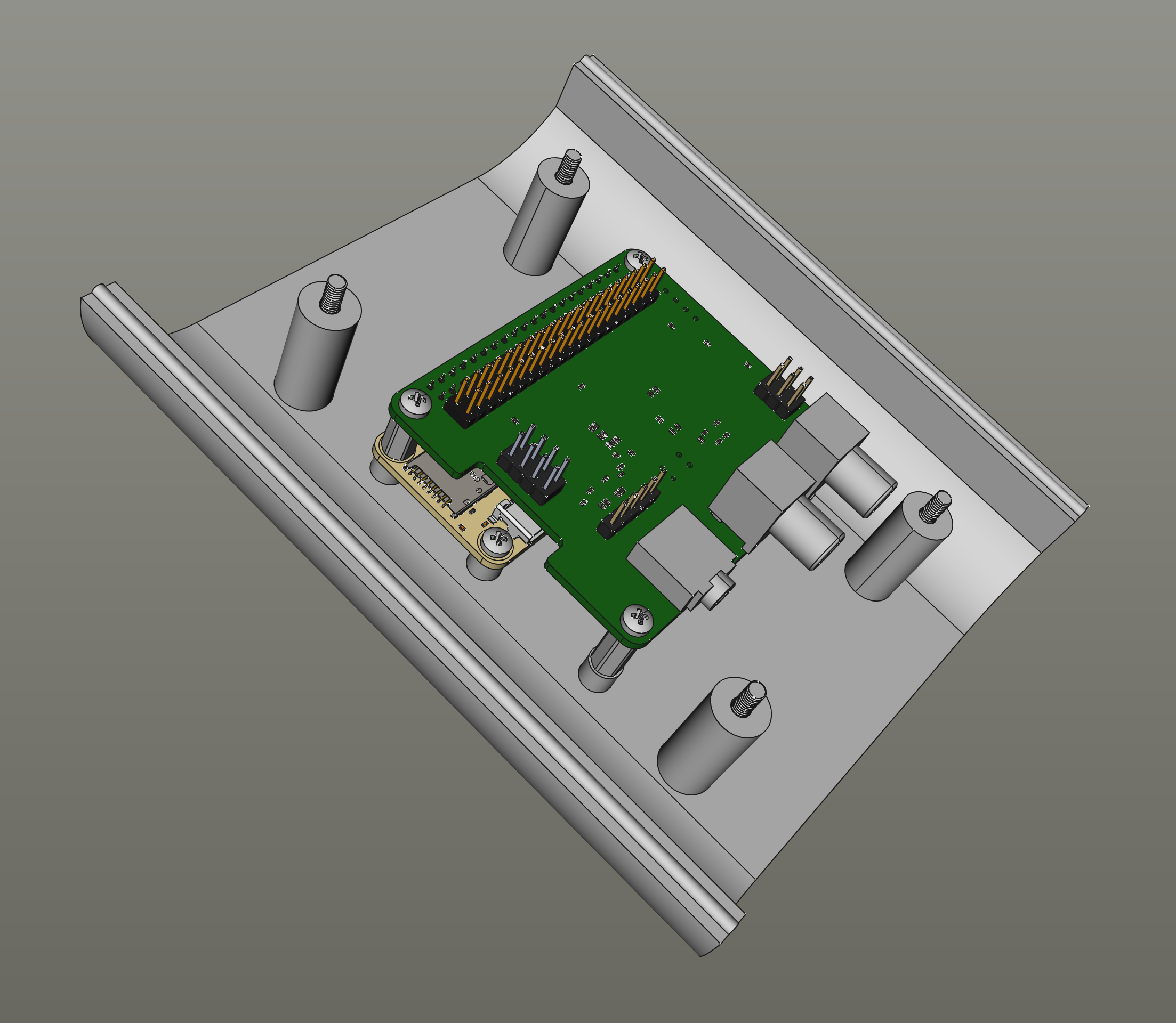

Te veel variabelen, te veel onzekerheden, moeilijk doen voor iets simpels....het ontwerp iets aangepast: kastje zal uit twee schalen bestaan (onder en boven) en de DAC gewoon op de RPI geprikt. Voeding nog even bekijken, of via een muur-wrat zoals nu ook al is of inbouwen.

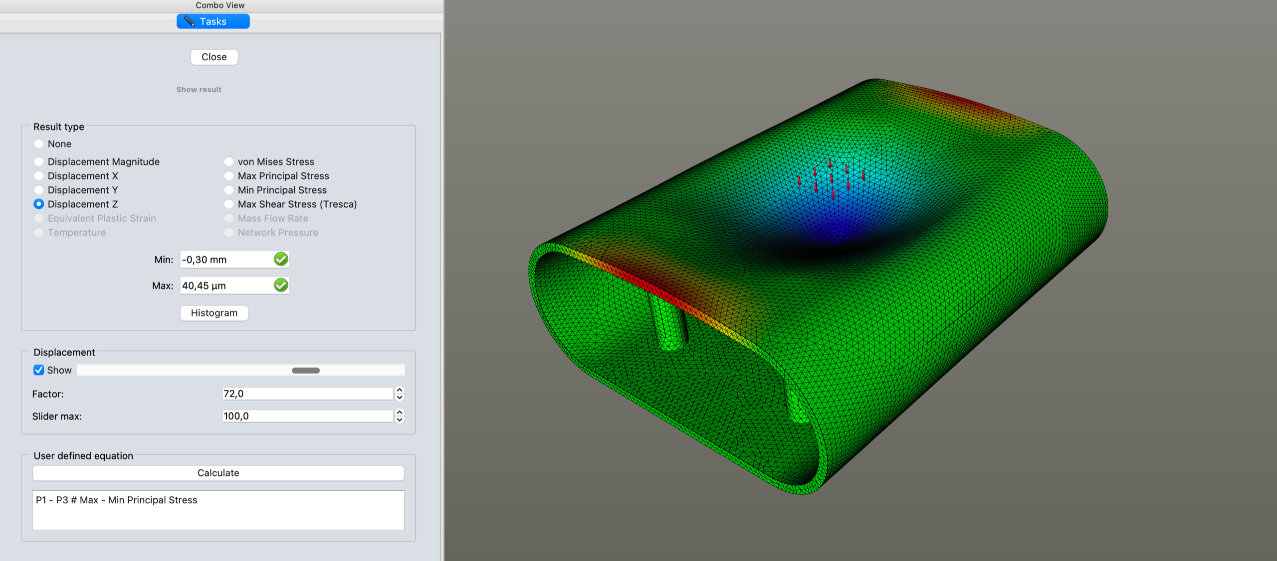

Hoe slap zal het kastje zijn bij een wanddikte van 2mm en geprint met Nylon-12 op een HP MJF machine?
20N op een vlak van 15x15mm --> 0,3mm volgens de FEM analyse.
(visualisatie overdreven).
Berichten: 17867
Kun je dan ook wat ribbels in printen om de constructie wat te verstevigen, aan de binnenzijde zou het mogelijk zijn denk ik, net als een motorkap die ook niet teveel mag indeuken, als er weer eens een wild zwijn rondloopt. :shock: 8) :idea:
hsmeets
Berichten: 2818
0,3mm op 20N is best prima. Om het kastje op te pakken gezien het totale gewicht zal je niet eens zo hard hoeven te knijpen.
De FEM liet zien dat aan de ronde zijkanten vastpakken zelf geen vermeldenswaardige vervorming gaf.
Maar een paar ribben (kruislings) er onder zal het nog wat stijver maken (en laten aanvoelen). Binnenkort eens er in tekenen en Femmie nog eens aan laten rekenen.

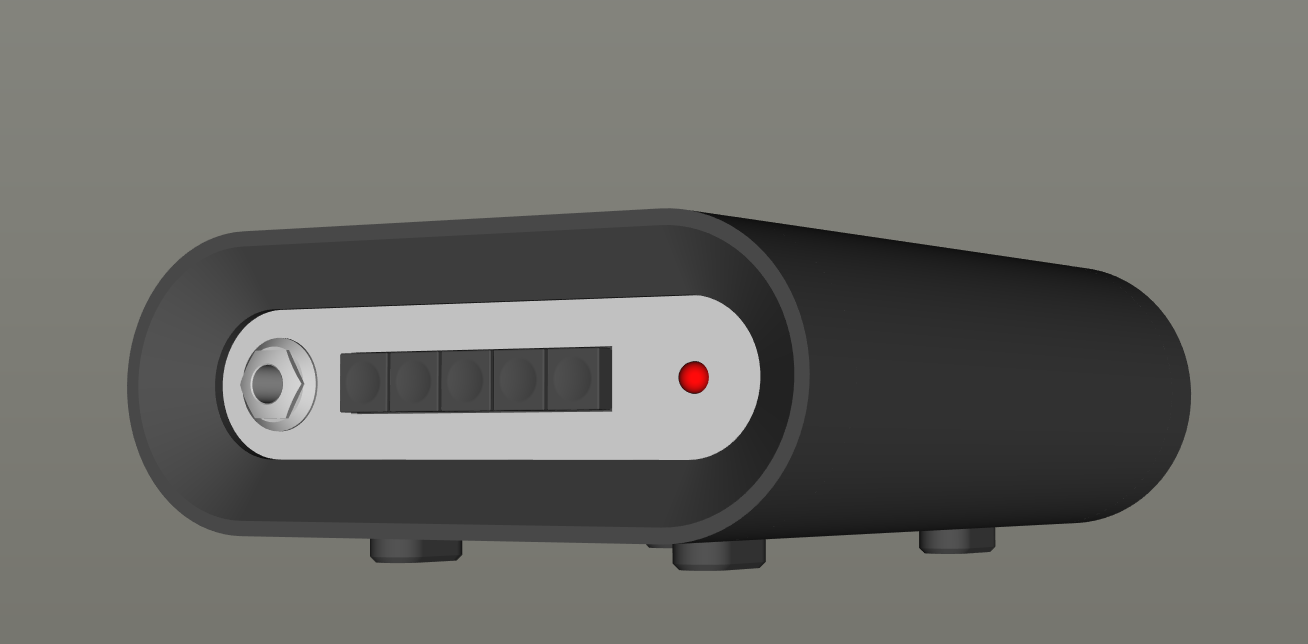

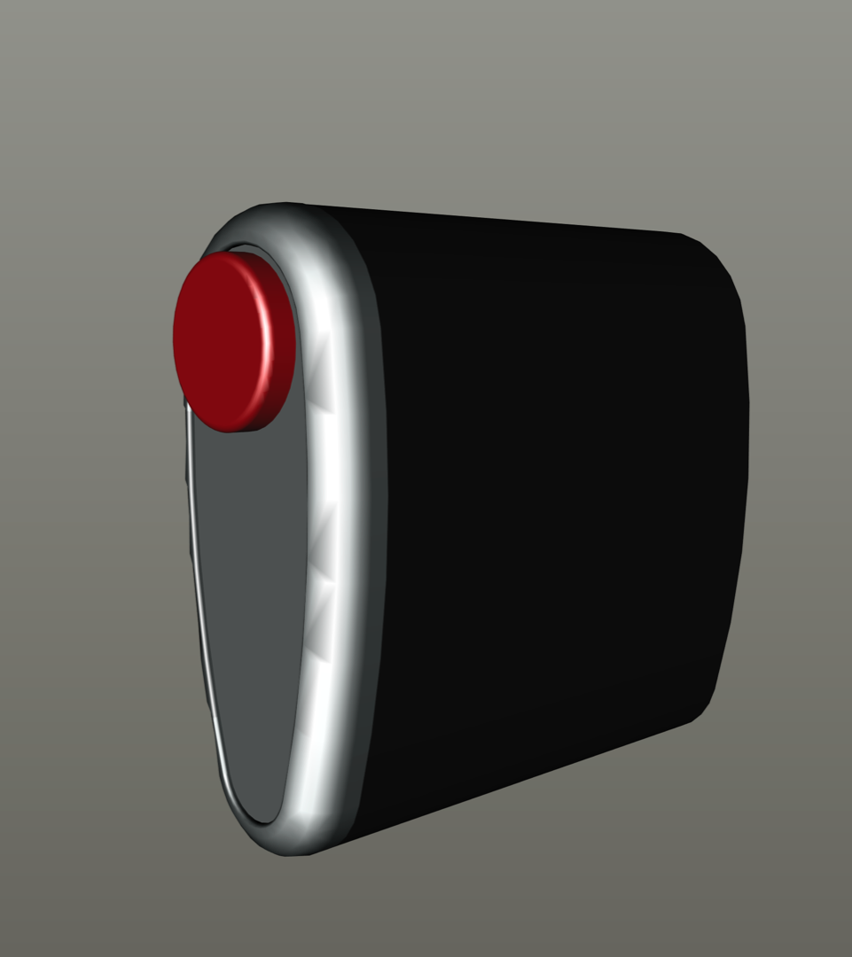

Rechts dan niet die schakelaar maar een wipschakelaar voor aan/uit.
Berichten: 17867
Op dat grijs een accentje met rood zal ook best goed staan, wat meer contrast, en dat kan echt leuke ontwerp best hebben.
Echt een leuke. :roll: :kwijl:

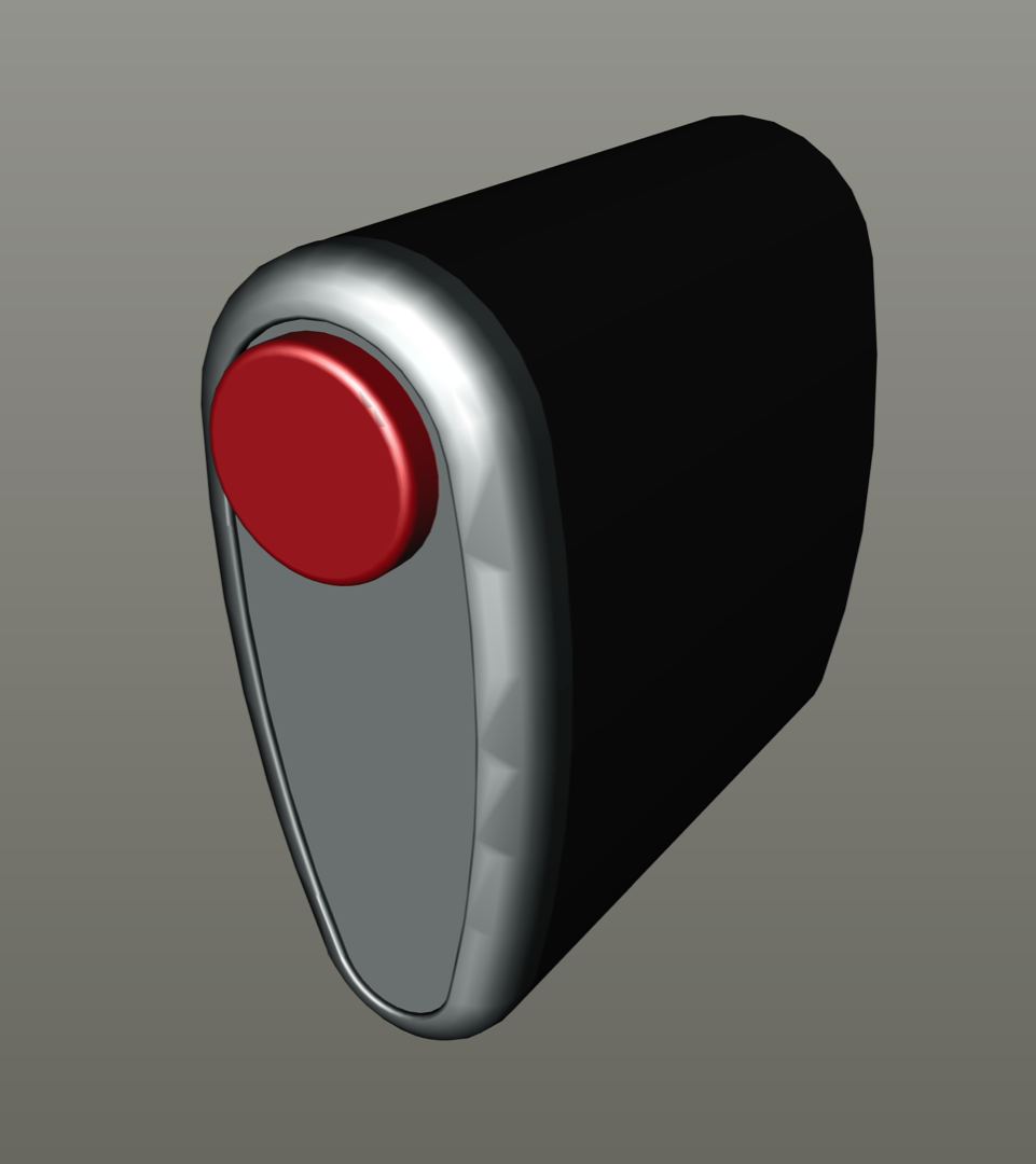

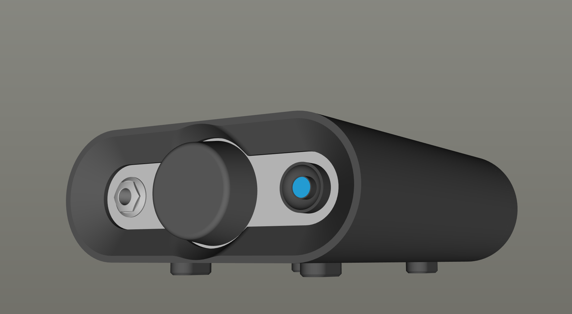

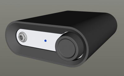

With great tools come great responsibilities. Toch niet te gek maken met 'diesaign'. Back to basics. En voor een klein kastje van 13x5x15cm (bhd) moet je ook niet teveel tierelantijnen hebben.
Berichten: 17867
Als er alleen een rood randje van een halve mm rood in de knop zit dat gaat branden als het aan staat, zoiets bedoel ik dan, een klein functioneel contrast geeft raffinement, heb/blijf je jaren plezier van/ houden. :-$ :lol: :kwijl:

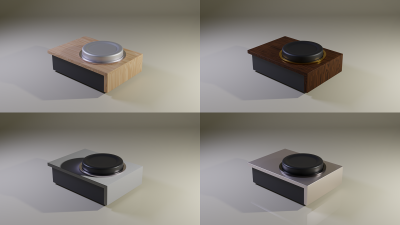

tsja tsja tsja :-k
Ben er nog niet uit, gezien specifieke plaats die ook overweeg, op de vloer naast de bank, is een wat grotere knop bovenop handiger. Denk aan 8 a 10cm diameter.
Tevens even eens met Blender aan de slag gegaan.....
Berichten: 17867
AHA, je gaat de man van ROON achterna?
Of wat er wat op lijkt. :D

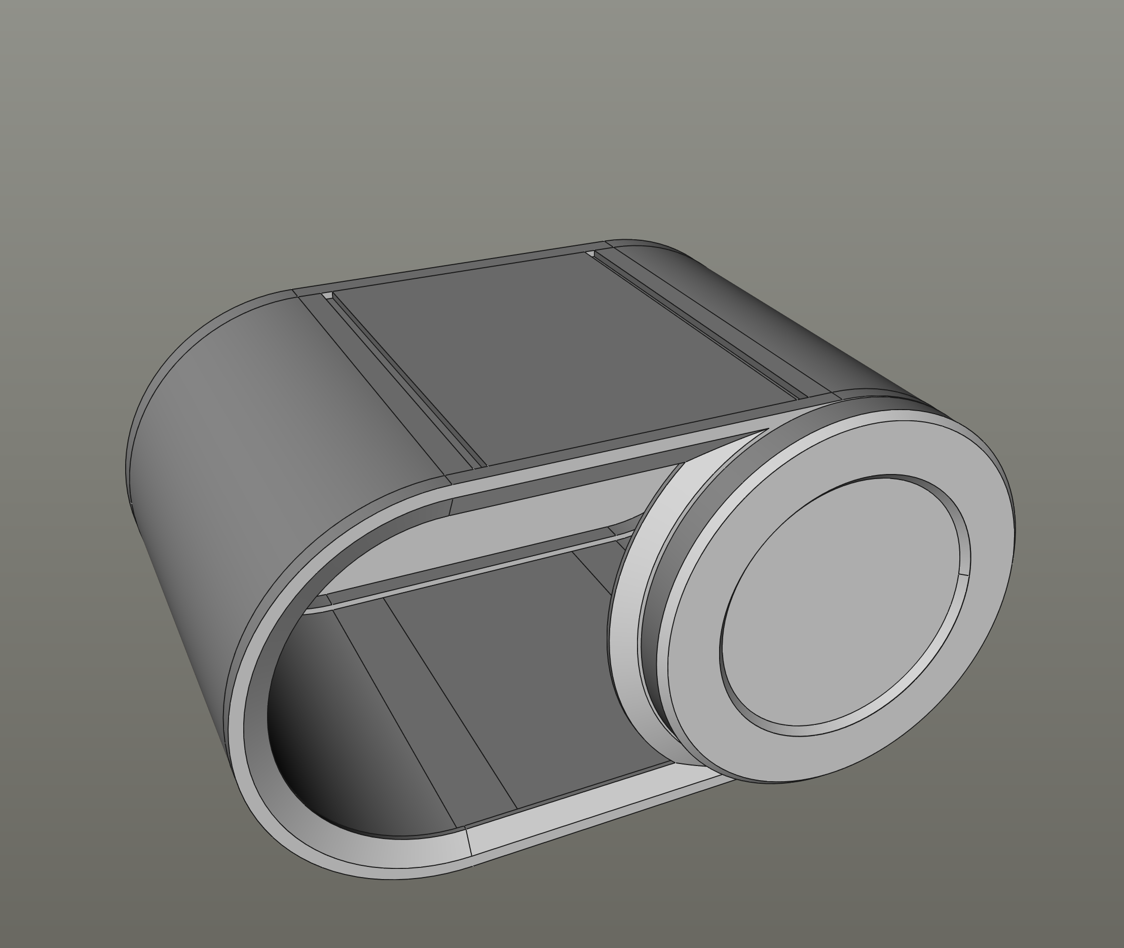

nog een andere variant....
