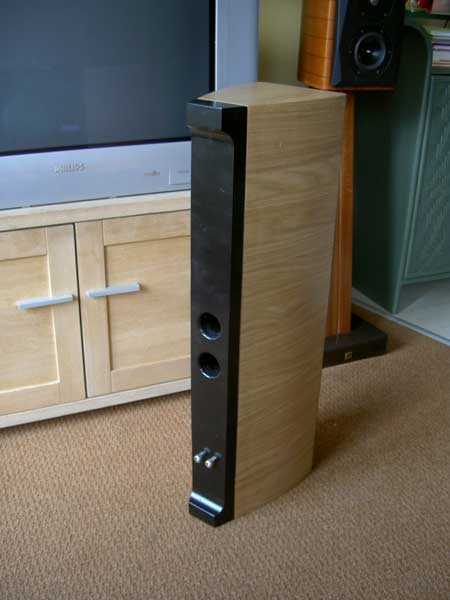

En't laatste stukje.....kantje 2 van kast 1...
De top is ook met strookjes uitgevoerd, alleen deze heb ik niet verlijmt met de houtlijm/strijkbout, maar vanwege het gladde oppervlak
met Bisontix geplakt. Scheelt tijd....en zit ook goed vast. Randjes eraf gesneden (grofweg) en met een klosje van kurk met wat
schuurpapier erover heeeeel langzaam afgewerkt.
wordt vervolgt....

sphere schreef:
Wat is de radius van de ronding bij de baffle? Leent elk fineer zich voor een dergelijke kromming, of niet?
Zal ik even voor je opmeten van de week.
Niet elk fineer leent zich hiervoor. Het eiken wat ik gebruik is zeer goed te buigen. Maar er zijn er heel veel die wel kunnen buigen, maar niet met zo'n kleine radius zoals aan de voorkant van de kast. De kleine kromming naar achteren gaat met een heleboel houtsoorten goed.

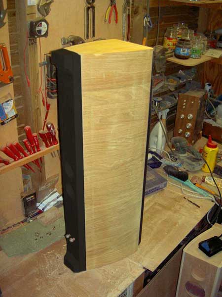

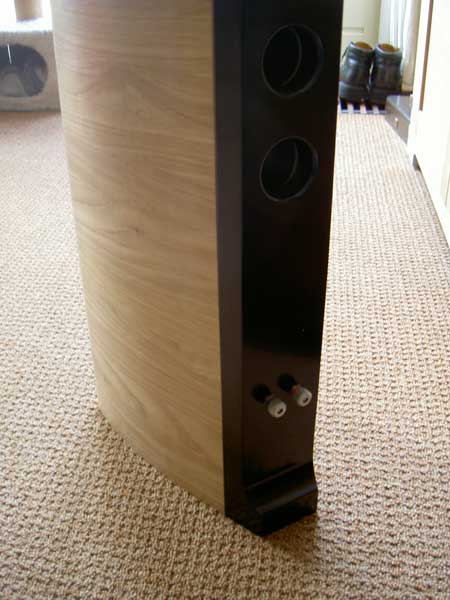

En aangezien de auto vandaag toch vroeg de bij de garage moest zijn, maar vroeg het schuurtje ingedoken. De achterkant van kast 1 heeft nu vorm gekregen. Die wordt op z'n plek gehouden d.m.v. deuvels, dus verschuiven gaat niet. Eerst met de bandschuurmachine de grote stukken weggehaalt. Even erg voorzichtig, want voor je het weet zit je in de kast die al een fineerlaagje heeft....Maar, da's allemaal goed gegaan, dus nadat de schuur vol met stof stond van de bandschuurmachine, het fijne werk gedaan met de vlakschuurmachine. En ook dat is gelukt.
Ook de terminals geplaatst. Deze zitten alleen aan de achterplaat vast. Onder die plaat, dus in de kast zelf, zit een groot rond gat. Zodoende als later alles gelakt en in elkaar gelijmt zit, ik er via de voorkant nog makkelijk bijkan via de wooferopening. De terminals waren iets te kort om door de gehele achterwand te gaan. Maar dit werkt prima.

sietse schreef:
Is leuk model geworden. Die achterkant ook nog fineren neem ik aan.?
Ehm, nee. Die wordt zwart. Ik zal vanavond een photoshop plaatje plaatsen hoe het eruit gaat zien.

Bericht door Edo »
Gisteravond het front met de kast verlijmt. Is goed gelukt en kunnen de drivers erin (met demping etc). De achterkant zit nu twee keer in de grondverf en 1 keer in de zwarte lak. Nog twee lagen te gaan dan kan ook dit deel worden verlijmt met de kast.
