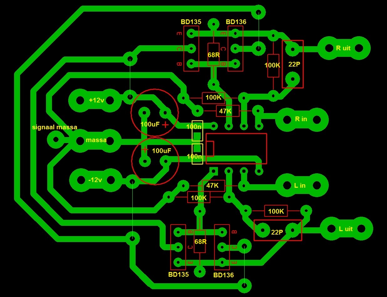

Had hem al klaar,toch bedankt Anne :goedzo:
Maar kan die signaal massa altijd nog dichter bij het midden van het IC zetten.
Kwestie van een gaatje bij boren :-"
Re: buizen mengversterker

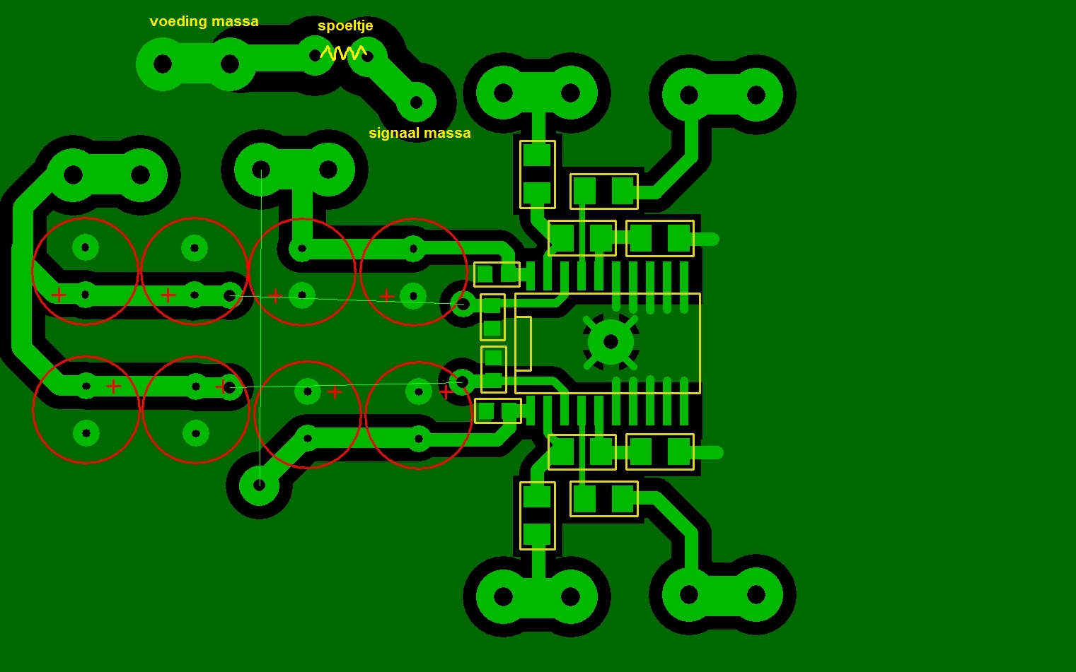

M'n tekenwerk heeft wat lang geduurd, kwam ik met mosterd na de maaltijd met het opsplitsen van de massa.Toen ik m'n verandering hier zette was er al wat bij gekomen wat me ontgaan was.
En nu maar hopen dat er geen koppeling ontstaat tussen de +In en de uitgang.
Bij het IC zit er de +voeding tussen maar verderop erg dicht bij elkaar. Had ik een massalijntje tussen getekend.
Bij de meeste opamps is de volgorde uit- minIn- plusIn. De minIn bij de uitgang kan nml geen kwaad.
Waarom ze bij deze de plusIn het dichts bij de uitgang gezet hebben ???

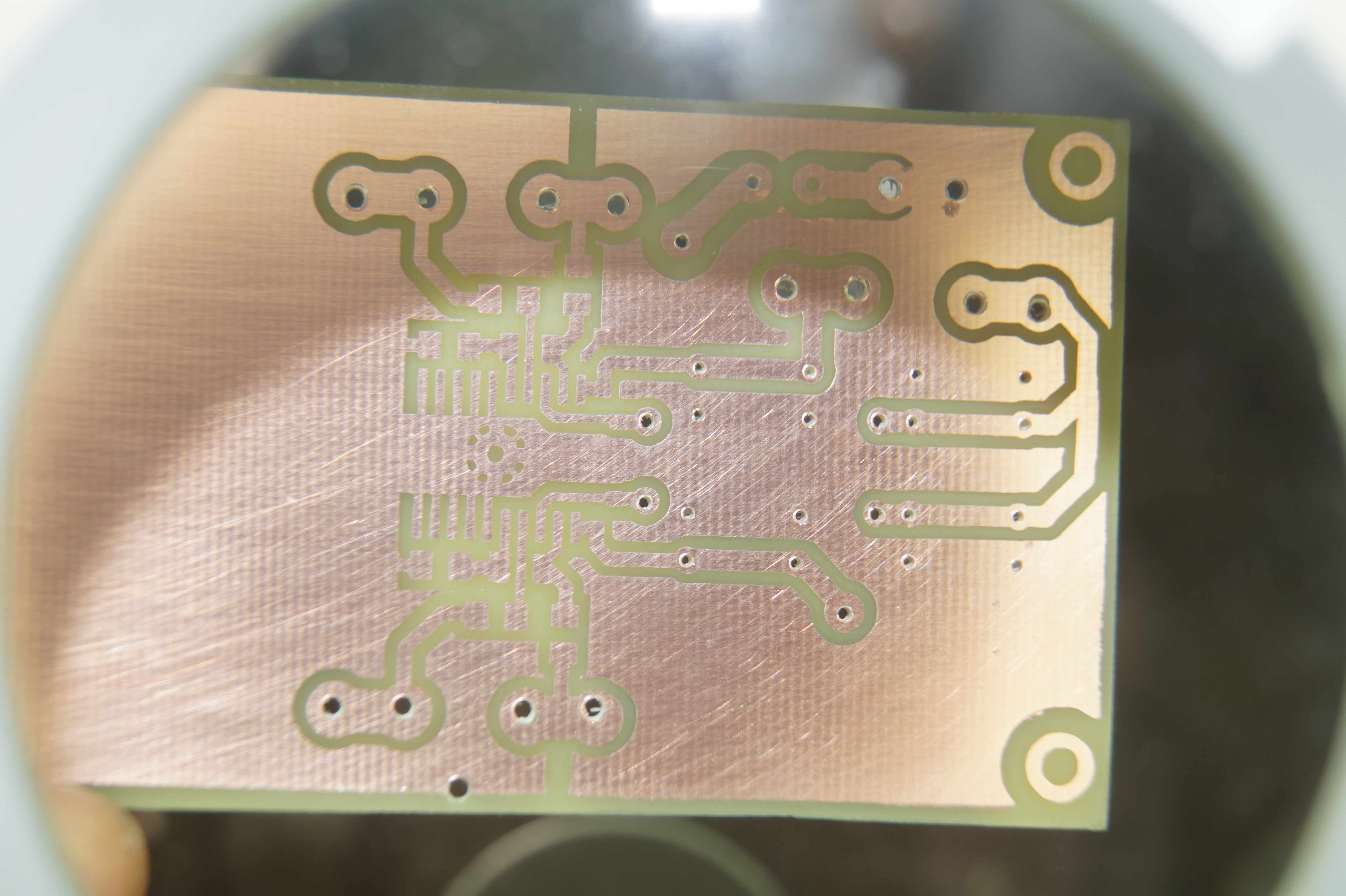

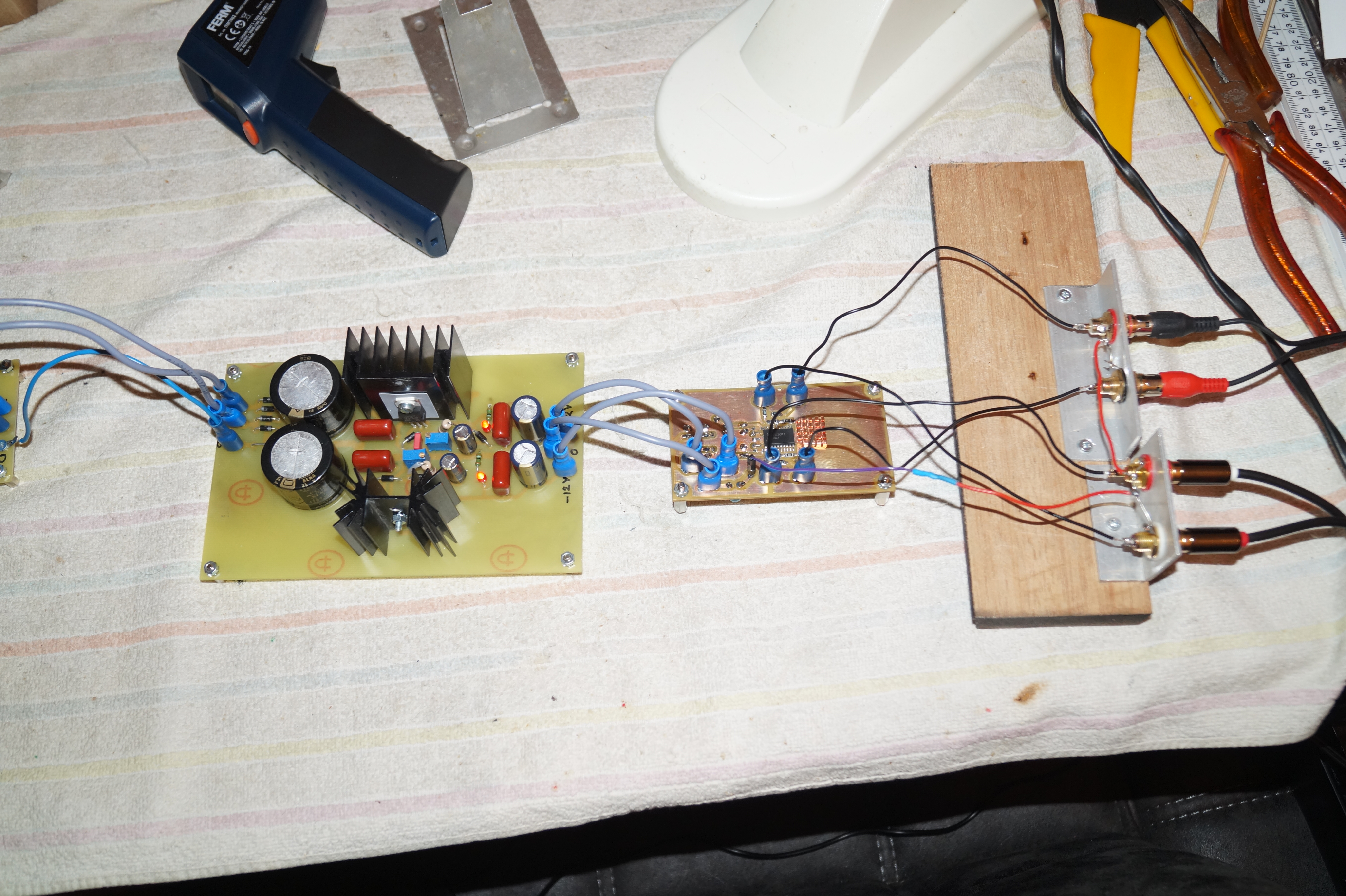

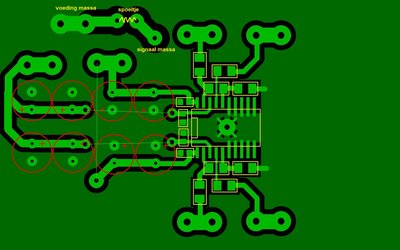

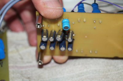

Oke,het ding af gesoldeerd.
En dan kan de prik er op :hide:
Had eerst de signaal massa zo verbonden als Anne had getekend.
Hier dus.

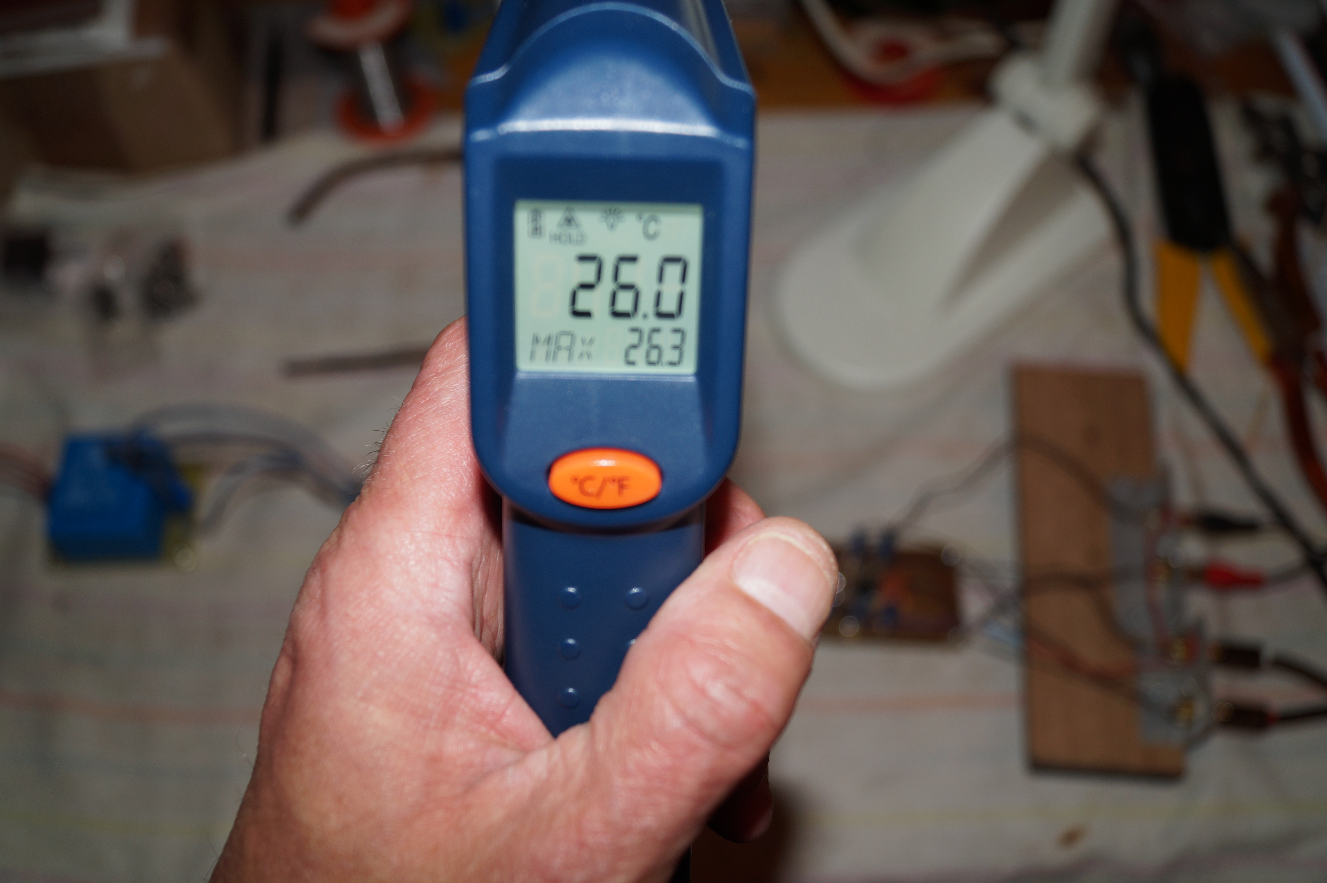

Kreeg veel ruis en zoem geluiden,en elk draadje wat ik aanraakte had invloed,het werd wel een stuk minder warm als de vorige 33 graden i.p.v. 45.
Toen de stoute schoen aangetrokken en de signaal massa bij de voedingsmassa geplaatst,ook met een klein spoeltje er tussen van 47uH.
WEG ZOEM EN RUIS EN DE BEDRADING HEEFT GEEN INVLOED MEER :rock: :beer:
Later het spoeltje nog even overbrugd, maakt geen verschil :lol:
De temperatuur van het chippie is nu 26 graden,en de voeding koelprofielen voelen ook maar lauw aan,die van 12v negatief is bijna koud.
Hier voel ik me een stuk beter bij :D
Bedankt jongens.

Raar verhaal :o
Met dat smoorspoeltje zit het ingangscircuit voor HF niet meer aan de massa.Komt alle HF rommel het IC in om versterkt te worden (gelukkig maar 2x :lol: ).
De opstelling zal ergens niet kloppen. Waar komt de gelijkspanning voor de ingang vandaan, zit geen "lek"weerstand op de print.

Het signaal ground/massa verhaal kan ik door alle plaatjes even niet meer volgen.
Maar doorgaans gaat die OF naar de vorige stage/trap OF je knoopt hem aan de lokale voeding/ontkoppeling.
Het vervelende is alleen dat we niet precies weten hoe die TPA van binnen is gemaakt.
Er staat enkel dat de padje onderaan aan ground geknoopt moet worden.
Maar niet of dat signal of vieze ground is.
Aangezien de TPA eigenlijk gewoon een doodnormale opamp is (in een fancy jasje), vermoed ik dat het signal ground is, aangezien normale opamps tov ground "zwevend" zijn (= behalve externe componenten hangen er geen andere dingen direct aan ground)
Wat er voor de rest allemaal naar dit padje toegaat hebben we geen idee van.
Hoe dan ook, je kunt gewoon alles aan de lokale ground hangen, het kan je uiteindelijk enkel een klein beetje meer ruis opleveren.
Liever had ik dan nog het voedingsgedeelte (LM137/337) ook op dezelfde print gezien, dan is nul nog beter gedefinieerd/schoner.
In plaats van spoeltje idd brugje nemen zoals Anne ook al omschrijft.

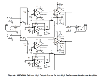

Heb je de lme49600 weleens geprobeerd?
Of anders een Class-AB NPN/PNP buffertje met daarvoor een opampje (of zelfs een buisje) naar smaak.
One World Concepts schreef:
Al die moeite :lol: :lol:
Maar goed, soms moet je het idd maar ervaren.
De 49600 is een buffer, moet nog een opa voor, wordt wel uitgebreider.

Dat klopt, hoewel het voorbeeldje vanuit de evaluation board heel goed werkt.
Het schema zelf is heel recht-toe-recht-aan.
En er zijn inderdaad best wel wat opampjes die voldoende sap kunnen leveren.
Vorige week kwam ik nog een andere tegen (ben de naam alweer kwijt).
Het zijn helaas ook wel allemaal weer van die highspeed buffers.
Daar is niets mis mee, maar soms lastig te zien of ze überhaupt geschikt zijn en goed presteren voor audio.
Daarnaast hebben ze wel allemaal de neiging om helemaal los te gaan als je niet goed aandacht besteedt aan ontkoppeling/board layout.
Je kunt natuurlijk ook gewoon zelf een buffertje ontwerpen of een aantal opamps parallel zetten.

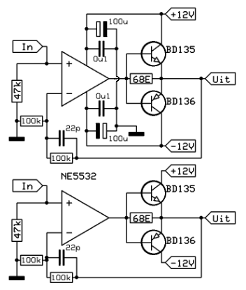

Misschien zoiets?
Of zoiets, om 't eenvoudig te houden.
OWC
Berichten: 3854
Bericht door OWC »
Ja zoiets bedoelde ik eerder. Eeuwen geleden ooit eens iets mee geëxperimenteerd, nooit verder opgepakt (niet echt een reden voor)
Misschien eindtrapje iets meet in AB zetten, of kan die opamp dat zelf voldoende regelen?

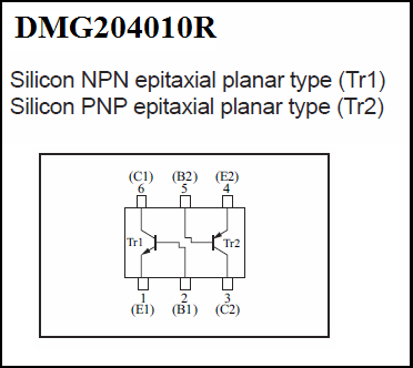

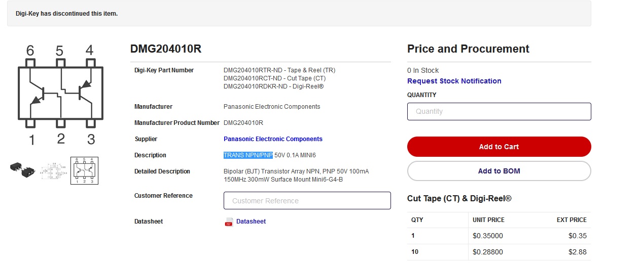

Ik heb ook gezien dat je SMD helemaal prima vindt.
Zulke PNP/NPN paartjes bestaan namelijk ook in een enkele SMD package. :)
Er zijn er zelfs die hfe gematched zijn.
Berichten: 6145
Even gegoogeld.
Bedoel je dit?
Sziklai pair
npn-pnp pair_0.png (13.69 KiB) 131 keer bekeken
OWC
Berichten: 3854
Bericht door OWC »
democles schreef:
Even gegoogeld.
Bedoel je dit?
Sziklai pair
Ongeveer ja, er zijn NPN/PNP SMD paartjes die wat meer stroom kunnen handelen, 500mA-1A lijkt me goed.
Daar zit dan ook een iets groter koelvlak aan.
Maar inderdaad beetje dat idee.

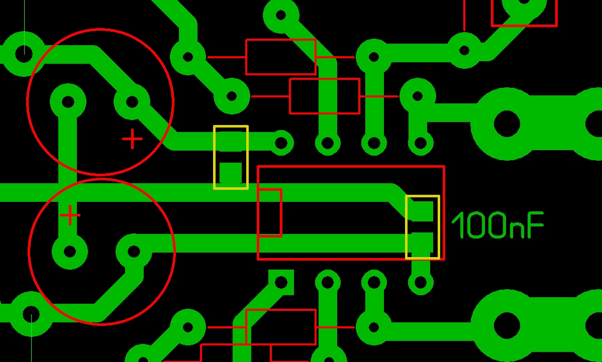

Ja,dan maar meer conventioneel :lol:
Zag dat de 100nF in de -12v nog wat opgeschoven kan worden onder het IC.
Print 5x6,5cm
