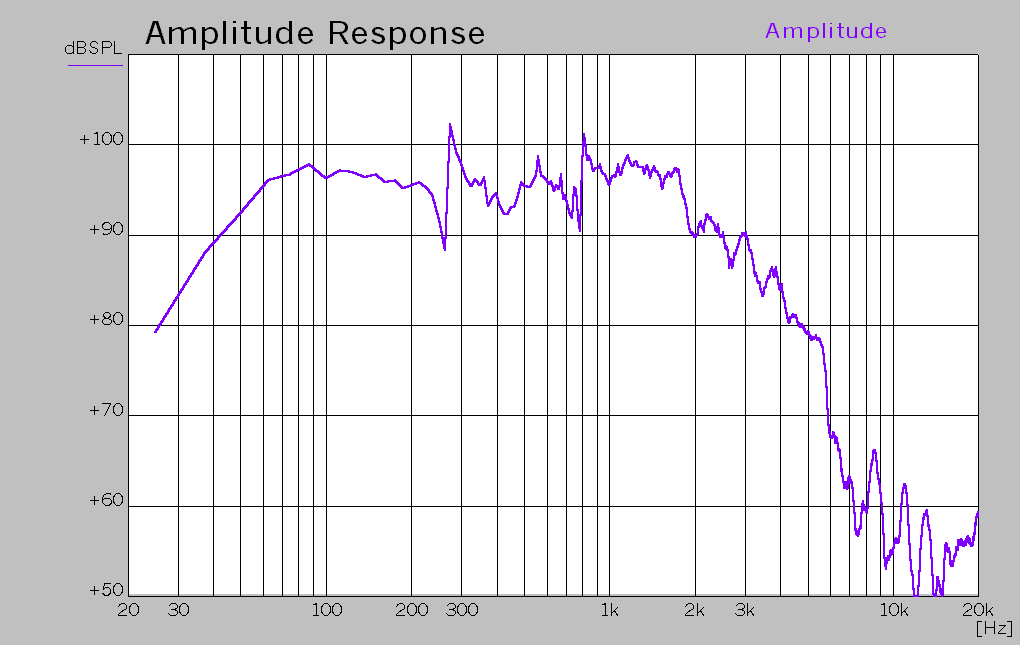

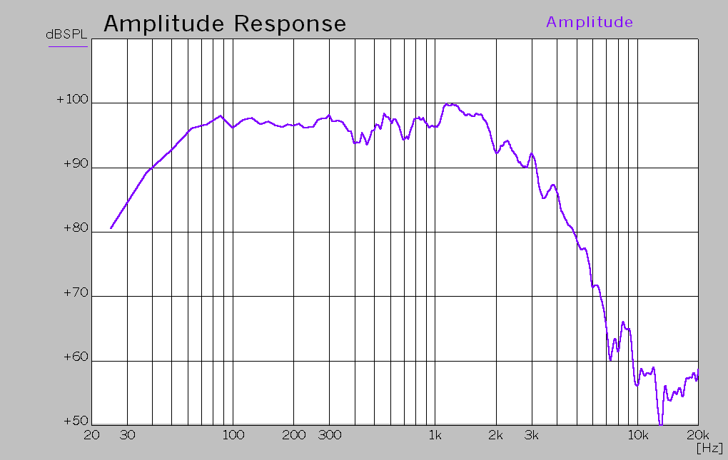

Close range meting van de subwoofer kasten die ik in 2003 voor mijn broer heb gebouwd, met en zonder BAF vulling.markbakk schreef:BAF doet al zo'n dertig jaar akoestisch vrij weinig.jeroen_d schreef:Echt wel, gewoon netjes vullen met BAF zonder proppen en het effect is groot en positief. Uiteraard zijn er momenteel betere producten maar het werkt prima.ds23man schreef:Baf is leuk in afzuigkap, in een luidsprekerkast doet het bijna niets.

Nee, want de BAF die toetertje heeft was de 'verpakking' van het glaswol. Dat is bij lange na niet genoeg zonder de glaswol.
En als je dan toch de demping gaat vervangen, dan zou BAF niet mijn eerste keuze zijn in deze kast.
Re: Klopt het wat ik meet? (filter)
Als je het echt mooi wilt doen met deze dure units dan zou ik voor Twaron gaan.
Maar wat toetertje eerst kan doen, dit is een leer project, is een meting op 2 cm van de middentoner met en zonder de BAF in de kast. Kijk eens of je net zoiets meet als wat ik heb laten zien.
