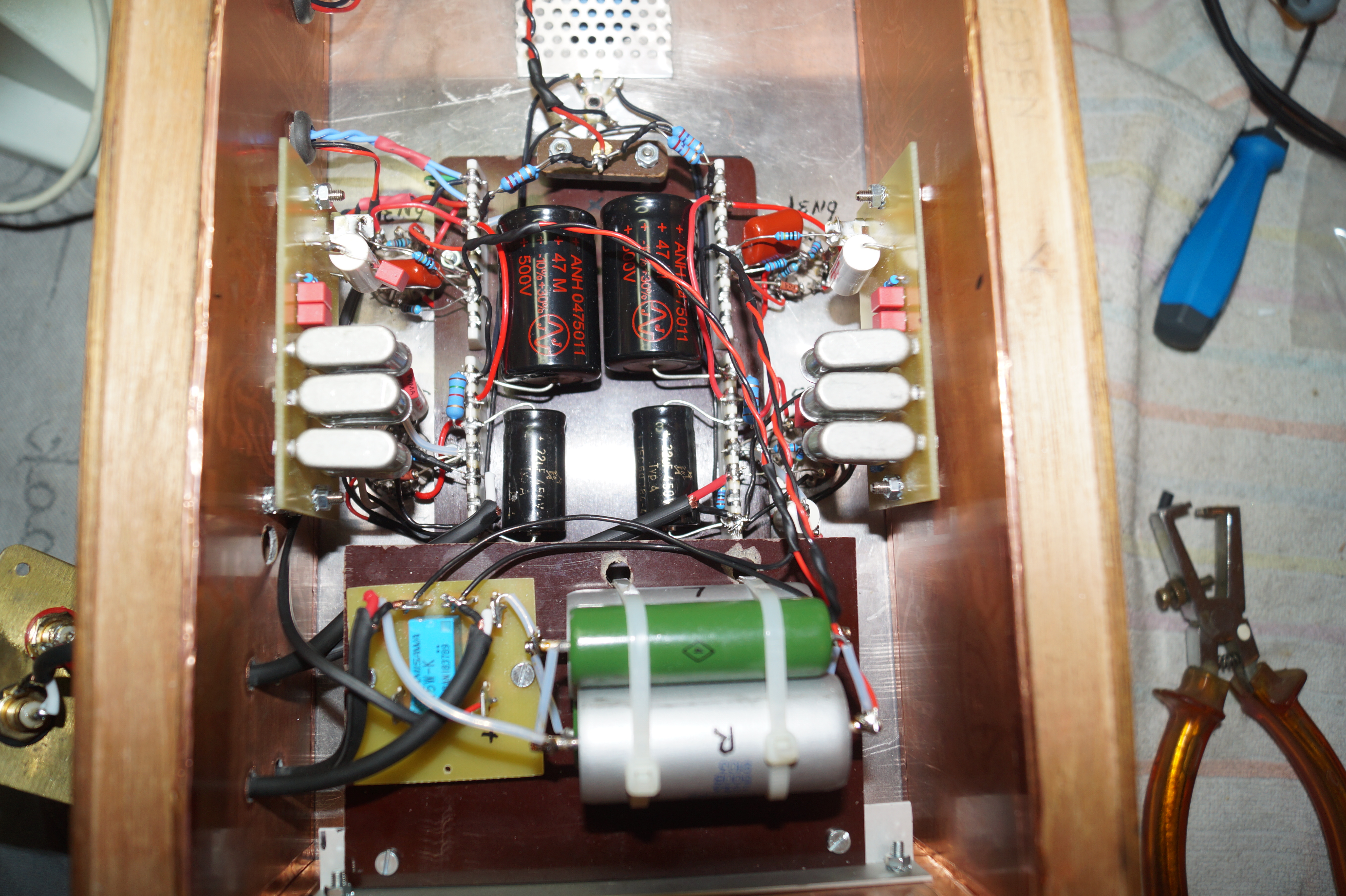

De laatste touwtjes er aan gezet.
Morgen de navelstreng in elkaar zetten :lol:

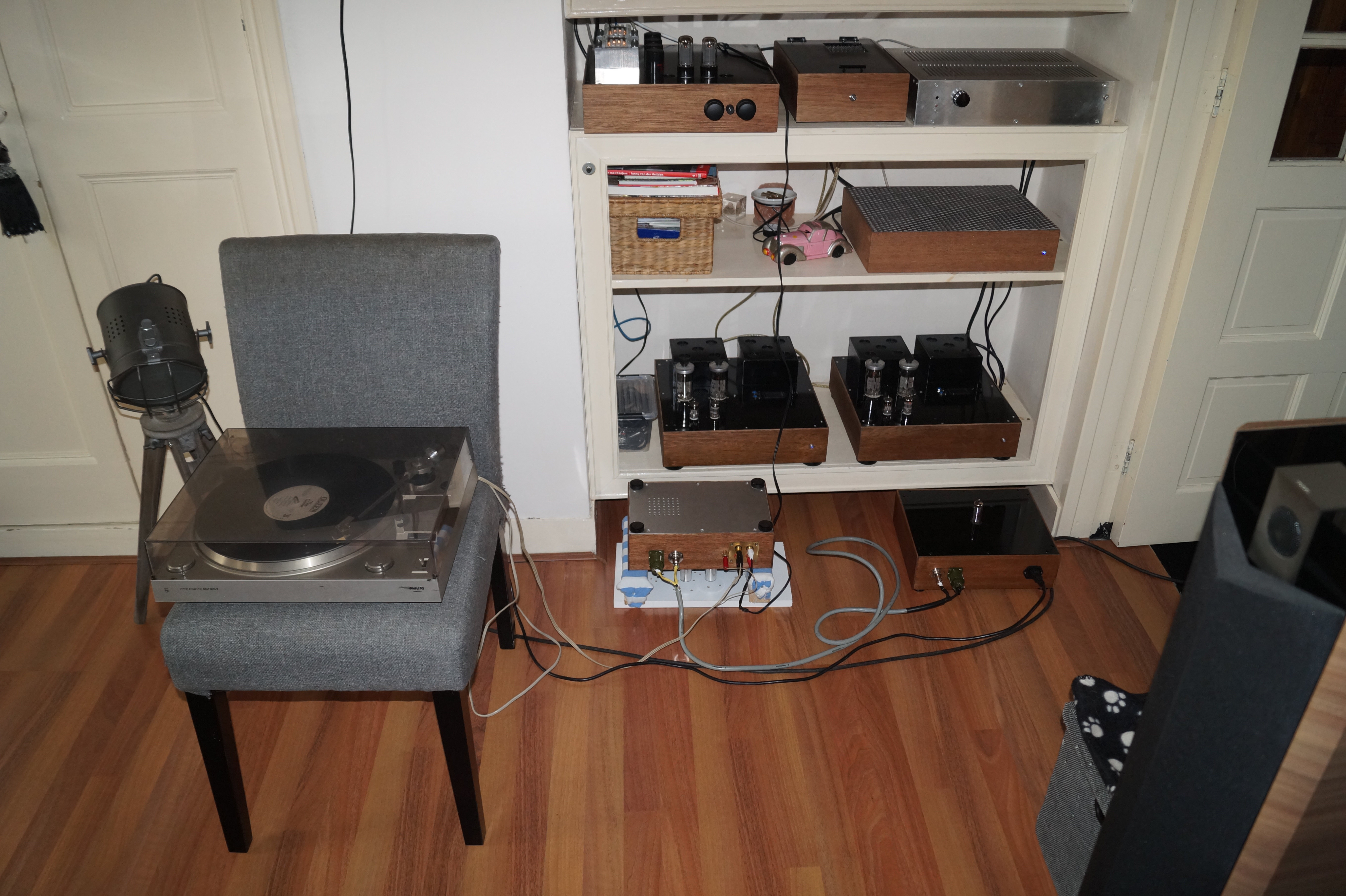

Vandaag de boel getest.............. :mrgreen:
Platen speler uit de schuur.
Moest eerst de aansluit pluggen vernieuwen,de oude waren dicht geroest :(
Dan maar even inpluggen.
Links doet het en rechts doet niks :shock:
Begint goed dacht ik.
Buizen gewisseld,helpt niet,de bedrading gewisseld,helpt niet.

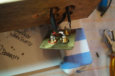

Ingang/uitgang bedrading flensje los gesleuteld om de aansluitingen op de RCA pluggen te controleren.
Niets te vinden.
:think:
De rechter versterker na gelopen.
Zag dat de tweede buis de ingang op pin 5 had i.p.v. pin 3 en pin 5 wordt helemaal niet gebruikt :think:
Zal wel een verkeerd denkpatroon zijn geweest van die pin is nog leeg dat is hem. :bakkie:
Oke gevonden :yeah:
De in en uitgangen er weer in geschroefd en spelen met dat ding.
Nu breekt mijn klomp!!!
Rechts doet het en Links doet nu niks :think:

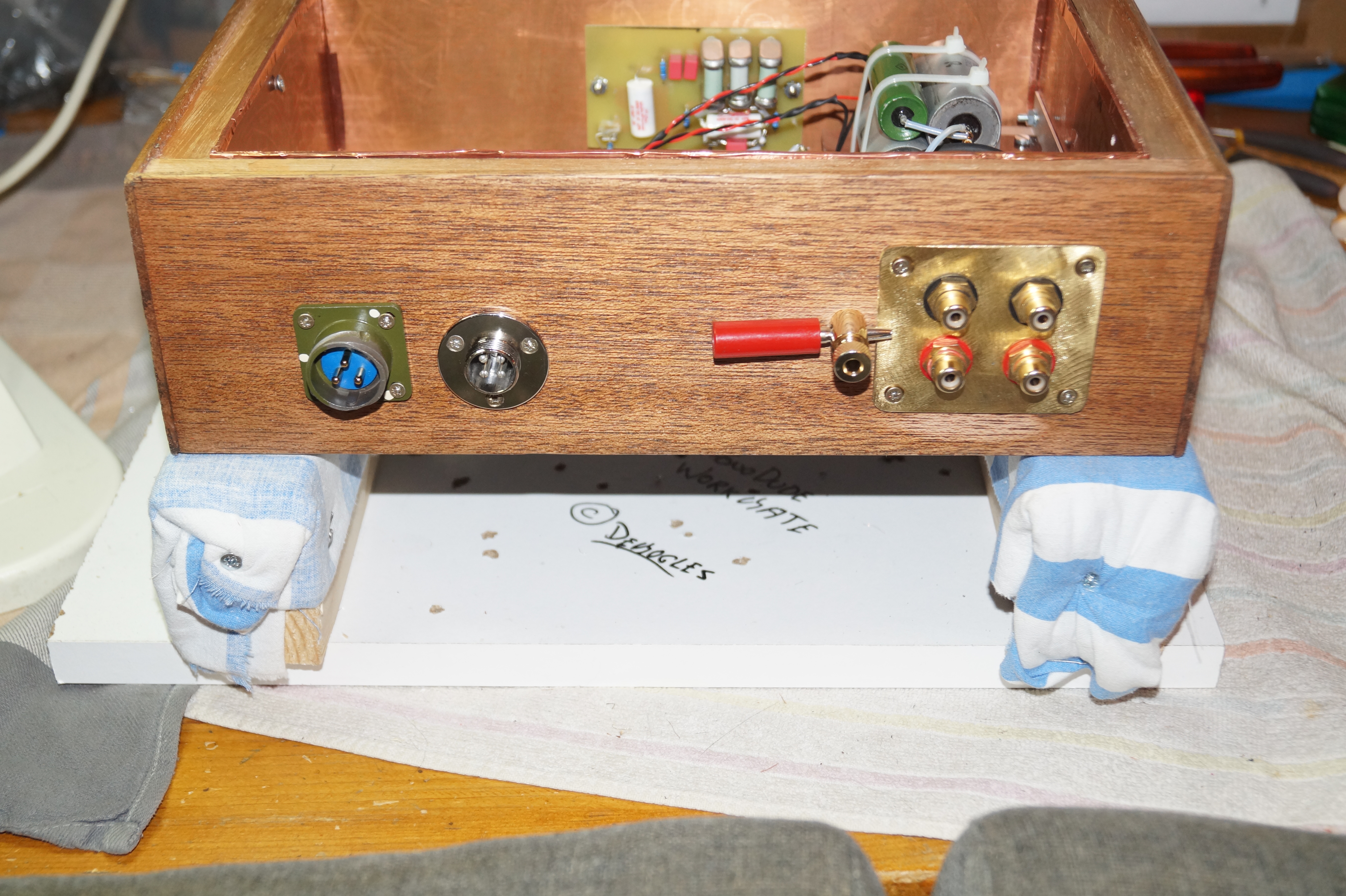

Het flensje met de RCA aansluitingen even los geschroefd.
Nu doen beide kanalen het. :yeah: :rock:
Zal de ingang/uitgang bedrading wat dunner moeten maken,meer dropveter dus.
Als de pluggen in de kast geschroefd zijn drukken deze de bedrading tegen elkaar.
Maar goed er komt geluid uit,hoeveel brom er overblijft als de kast dichtgeschroefd is test ik later wel.

Ja de ingangsbedrading drukt tegen het koper van de binnen beplating doordat ik de doorvoer rubbers er uit moest halen omdat de bedrading iets te dik bleek.
Misschien op te lossen met een druppeltje smeltlijm :idea:
Berichten: 6144
Re: Phono dude
Druppeltje smeltlijm deed de truc :lol:

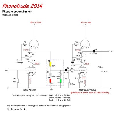

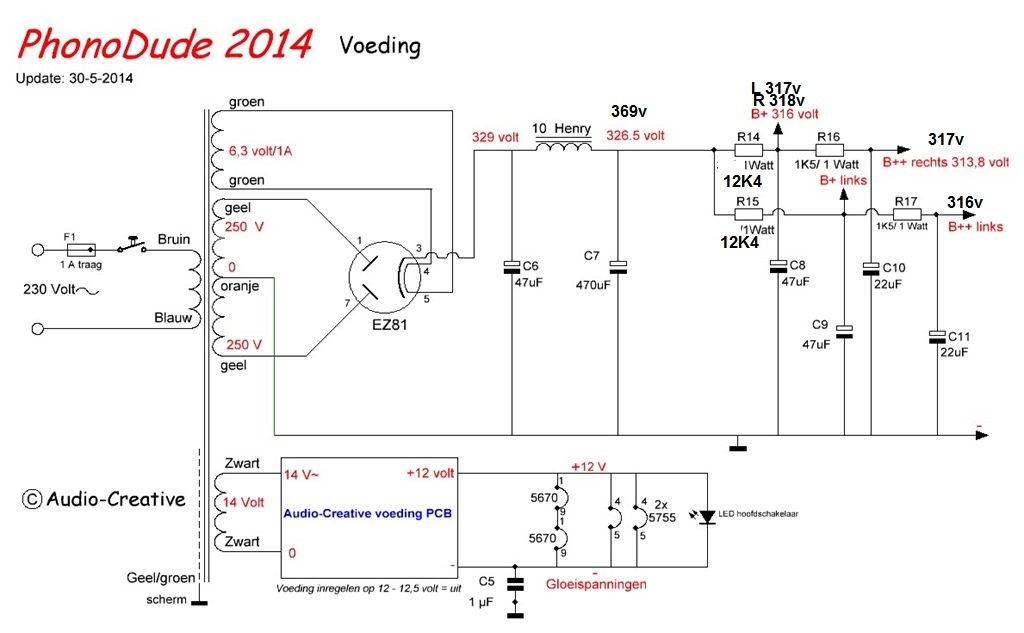

Met een paar weerstanden de spanningen wat beter afgesteld meet nu 1v verschil tussen links en rechts.
Alleen is de spanning op de tweede buis 1v lager als de eerste buis,zal de 1,5K weerstand iets verhogen naar 2,2k om dat op een volt of 3 te brengen.

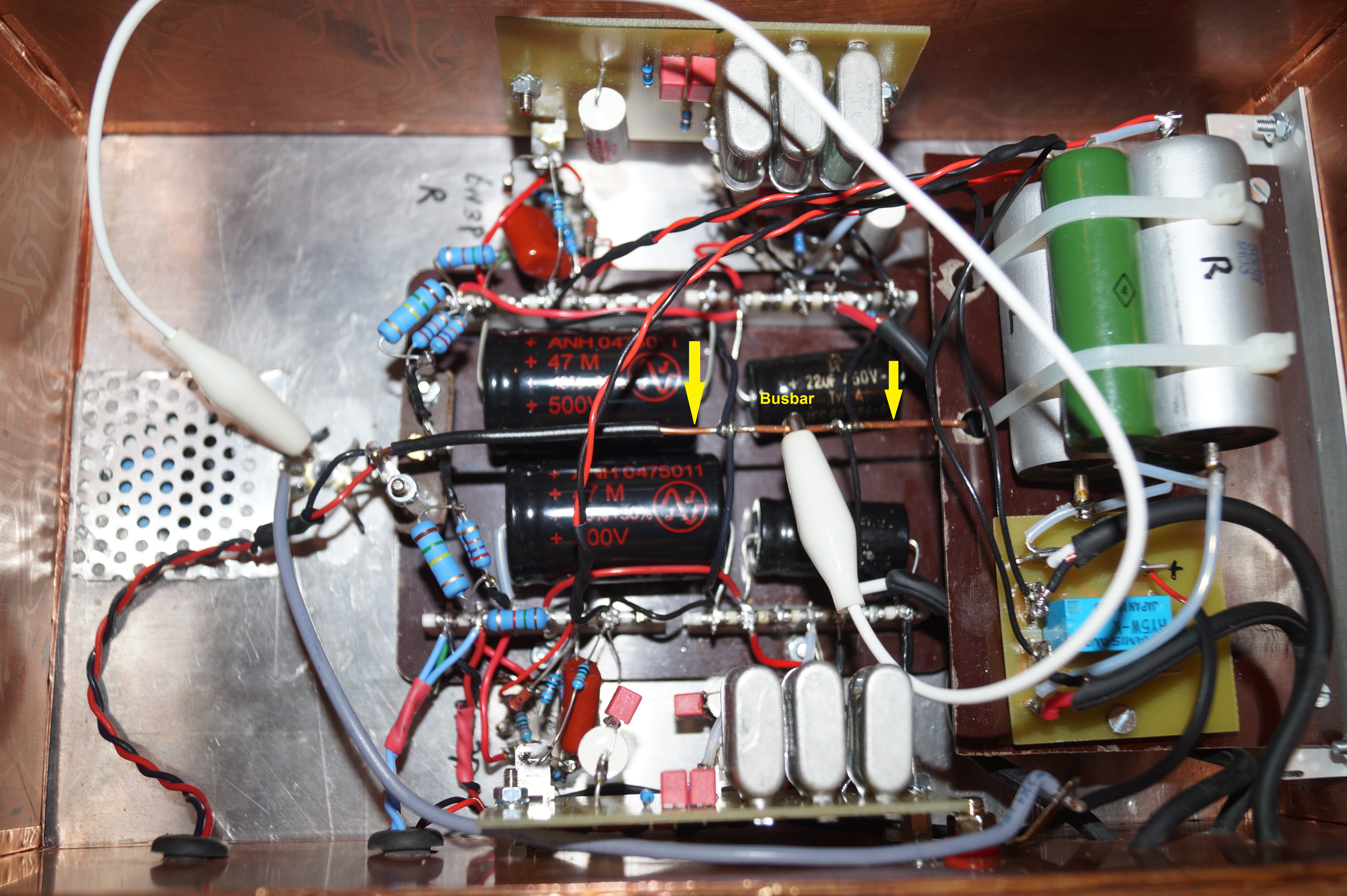

Goed het speelt,
Wat er nog is, is een brommetje en ruis bij volgas.
Triode Dick zijn steraarde losgelaten(er uit geknipt) en een busbar aarde er in gezet.
Weg is de brom :rock:
Nu de ruis nog :-k

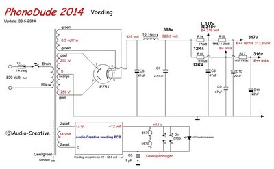

Waarschijnlijk de 12,4K weerstanden in de voeding.
Dan moet ik de voeding op de 1 of andere manier wat laten zakken,voltje of 40/ 50 :-& ,om een lagere weerstand te kunnen plaatsen.
Zit al te kijken naar een andere buis i.p.v. de EZ81 gelijkrichter die meer spanning op vreet.
Of toch maar dat Salas ding proberen :-k
RobertD
Berichten: 4408
Locatie: Alphen a.d. Rijn
Re: Phono dude
Bericht door RobertD »
De eerste elco voor de smoorspoel weglaten? Dat scheelt ook wat spanning. Desnoods verplaatsen naar de andere kant van de spoel om brom onder controle te houden.
Berichten: 36746
Re: Phono dude
Dat was i.d.d wel de oorspronkelijke bedoeling bij een smoorspoel! Maar dat werkt eigenlijk alleen goed indien er voldoende stroom loopt. Anders kun je toch beter een serieweerstand nemen in serie met de gelijkrichter. Dat is dan ook veel beter naar wens in te stellen.

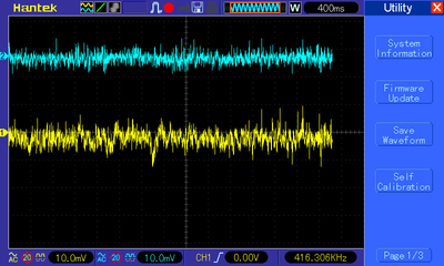

Ga de boel optuigen en de scope er aan zetten.
En dan kijken wat er uit rolt met kortgesloten ingangen.
Berichten: 6144
Re: Phono dude

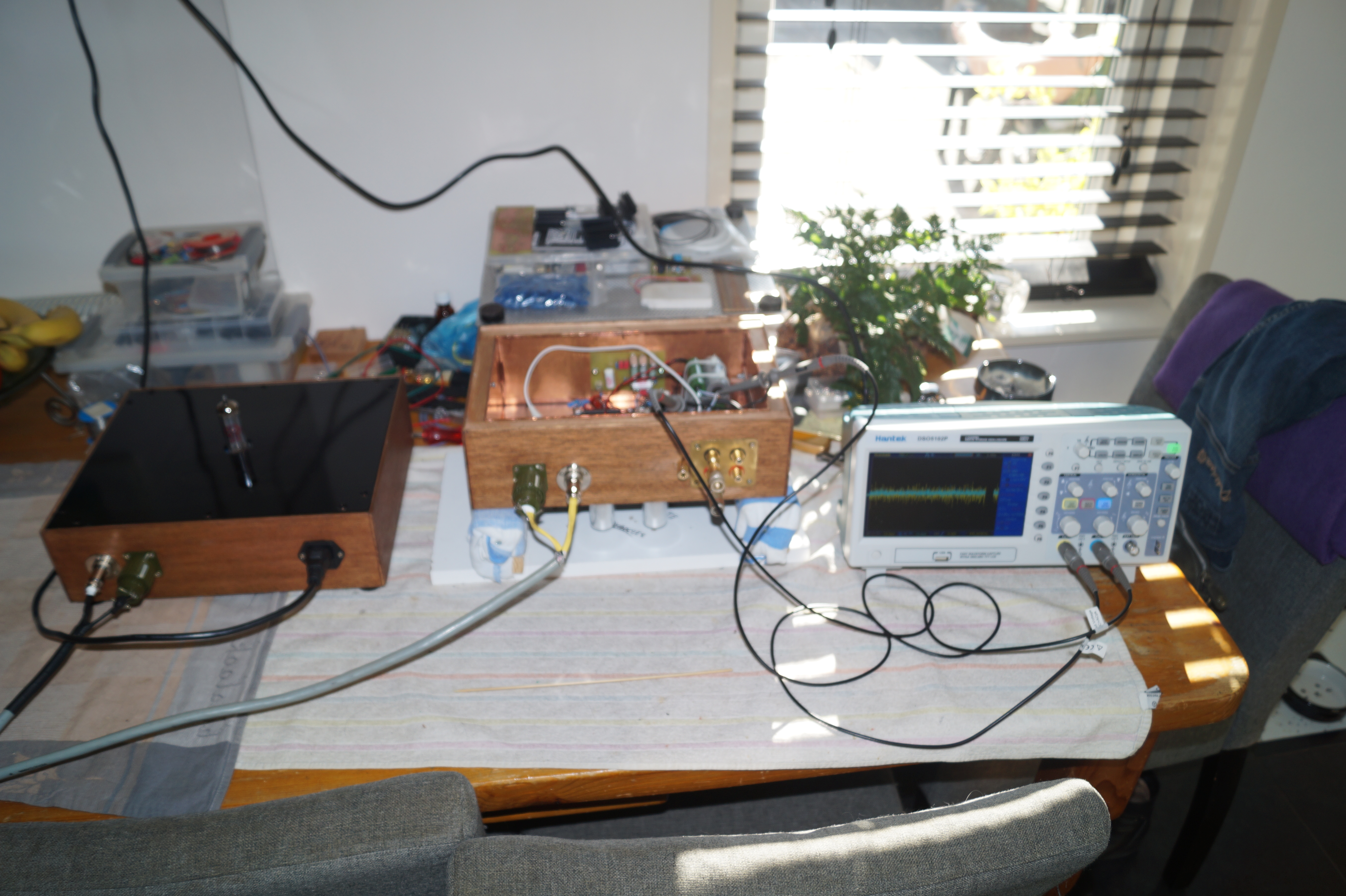

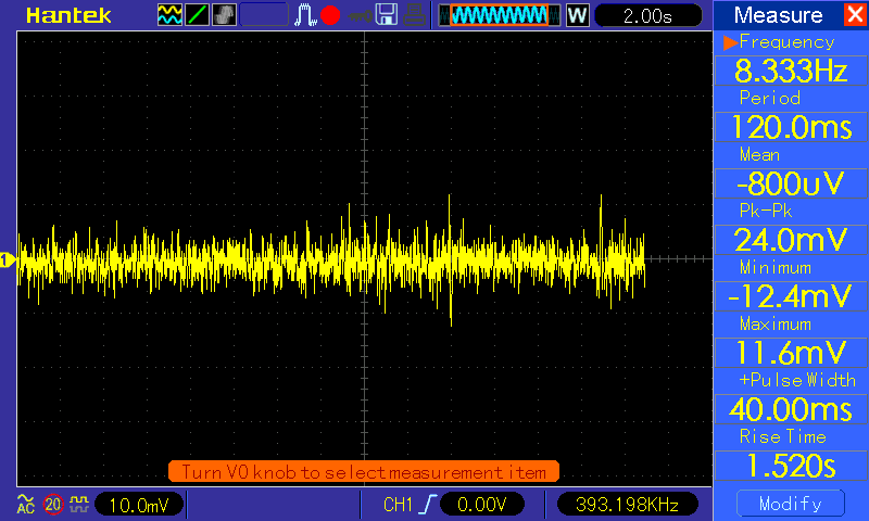

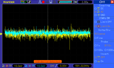

Oke,scope er aan.
Geel is rechts,blauw links.
Links minder ruis dan rechts.

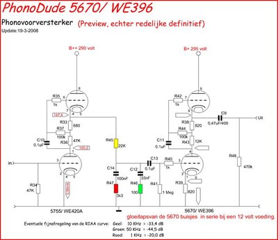

Re: Phono dude
Daar is geen brom in te zien :D
Als je nu R41 (1M) kortsluit zie je wat er overblijft zonder eerste trap.
Berichten: 6144
Re: Phono dude
R41 ?
Neem aan dat je R9 bedoeld?
Re: Phono dude
democles schreef:
R41 ?
Tja, in het schema wat ik hier heb is 't anders.Daarom zet ik er voor de zekerheid (1M) bij.

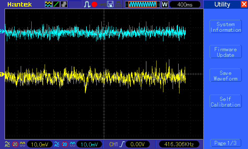

Re: Phono dude

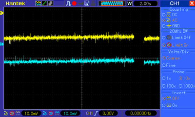

De 1M overbrugt .
Dit plaatje als de versterker uit staat,dus met niks op de scope.
Plaatje versterker aan,meting tweede buis.
Geen verschil met de kale meting,ruis komt dus puur van buis nr.1 :)
Bedankt Anne,
douwebakker
Berichten: 2173
Locatie: Vledder Drenthe
Re: Phono dude
Bericht door douwebakker »
je ziet zelfs ruis als de versterker uit staat. Dan zou je toch zeggen dat het de ruis van de scoop is, of zie ik dat verkeerd?
