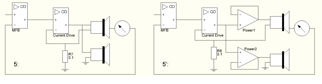

Ik heb het op mijn website gepost als zevende white paper, zovel in het engels als Nederlands:
https://rmsacoustics.nl/audiodesign.html
Re: MFB op impulsgecompenseerde woofers
Ik lees in de white paper dat je vervormingsmetingen hebt gedaan van optie 1a en 5b. Heb je toevallig ook al eens 4b gemeten?
Bij aansluitoptie vijf staat dat het werkt als beide woofers dezelfde spanning krijgen. Zoals getekend krijgen ze niet dezelfde spanning, omdat de ene woofer 0,1 ohm in serie heeft en de andere niet. Om dat op te lossen zou je de andere woofer ook zo'n weerstand kunnen geven.

Ben ik ook wel nieuwsgierig naar. Heb zo het idee dat het verschil tussen 4b en 5b academisch is. 5b vereist ook een extra power touw tussen de speakerkast en versterker: Beide speakers moeten dan wel apart aangesloten worden i.v.m. de kabelweerstand.Chocomel schreef:Ik lees in de white paper dat je vervormingsmetingen hebt gedaan van optie 1a en 5b. Heb je toevallig ook al eens 4b gemeten?

Neen, 4b niet op vervorming. Heb ik laten varen omdat ik geen reden zie iets te proberen wat op papier al minder gunstig is,Chocomel schreef:Ik lees in de white paper dat je vervormingsmetingen hebt gedaan van optie 1a en 5b. Heb je toevallig ook al eens 4b gemeten?
Bij aansluitoptie vijf staat dat het werkt als beide woofers dezelfde spanning krijgen. Ze krijgen alleen niet dezelfde spanning, omdat de ene woofer 0,1 ohm in serie heeft. Op zich valt dat op te lossen door de onderste woofer ook zo'n weerstand te geven.
Je hebt natuurlijk gelijk dat de weerstanden niet gelijk zijn maar op de resonantiefrequentie is de effectieve impedantie al snel iets van 50 ohm dus dan is 0.1 ohm verwaarloosbaar. Bij hogere frequenties is het ook al snel meer dan 4 ohm en zelfs dan is 0.1 ohm nog maar 0.2 dB verschil,
Ik geef toe dat deze hele discussie misschien te veel gevoerd wordt met zachte argumenten, vaak gebaseerd op luistertests en dus niet voldoende onderbouwd door harde metingen. Is typisch voor audio dat onze oren incl. de software in ons hoofd dat het waargenomene interpreteert, erg moeilijk te reproduceren zijn in de vorm van simpele metingen.
Dan zijn de effecten vaak ook nog eens onvergelijkbaar. Voor mij is bijv, het ontbreken van resonanties in een speaker ongeveer prioriteit nr 1 en vervorming pas prio 2.
Dat kan bij iedereen anders zijn. Verder laat ik mij graag leiden door professionals zoals Eelco Grimm die als docent van de HKU de gave heeft om je met gerichte voorbeelden goed te leren luisteren, nadeel is wel dat je al snel erg kritisch wordt en niets meer mooi vind klinken.

Ik heb mijn paper nav bovenstaande vragen en discussies nog even aangepast. Optie5 is mede mijn standaard keuze omdat het ook de enige manier is om met twee vermogensversterkers te werken. Met name bij subwoofers voor grotere vermogens is 4 Ohm de standaard en twee drivers parallel vormen een forse belasting voor de eindversterker waarbij hij meestal niet meer het hoogste vermogen kan leveren.
Bij de UCd700 gaat dat nog aardig maar bij de Fusion amps is het beter de versie met twee eindversterkers te gebruiken
Wanneer dat niet nodig is, is een enkele versterker natuurlijk minder kostbaar en het klopt dat optie 4b een draad met doorvoer bespaart.
Ik geloof wel dat de effecten op vervorming bij hogere frequenties nihil zullen zijn omdat daar de mechanische interactie niet of nauwelijks meer een rol speelt.
Aanvulling 5-3-20: In een latere posting en aanvulling op het paper met simulaties en metingen is aangetoond dat optie 4b ook goed is!

Hi Rob,
Zit er geen fundamenteel verschil tussen 5 en 5'? Bij 5 wordt de slave aangestuurd met een stroom versterker (hoogohmig) bij 5' niet. Bij de laagohmige 5' heb je dus nog steeds de vervorming door Eddy current?
In het eerste versie zei je bij 5:
"This is optimal to cope with the resonator behavior of the unregulated driver because it behaves as one driver with one regular voltage amplifier with one ordinary voltage amplifier that lowers the Q by damping."
Dit geldt dus niet bij 5 want daar is de versterker hoogohmig. Geldt wel bij 5'.
Is het zinvol om akoestische koppeling en elektrische koppeling ook nog toe te voegen? Bij het parallel zetten van de master en slave is er bij 5b electrische en akoestische koppeling, klop je op de slave dan zal de master hierdoor volgen, de klop resonantie wordt dan door de MFB tegenkoppeling onderdrukt.
Bij 5b' is er alleen akoestische koppeling. Klop je op de slave dan wordt de klop resonantie onderdrukt door de laagohmige versterker. Er zal ook wat akoestische koppeling zijn, de master zal dit onderdrukken.
Heb je daadwerkelijk met een extra sensor op de slave gemeten of de theorie klopt?
