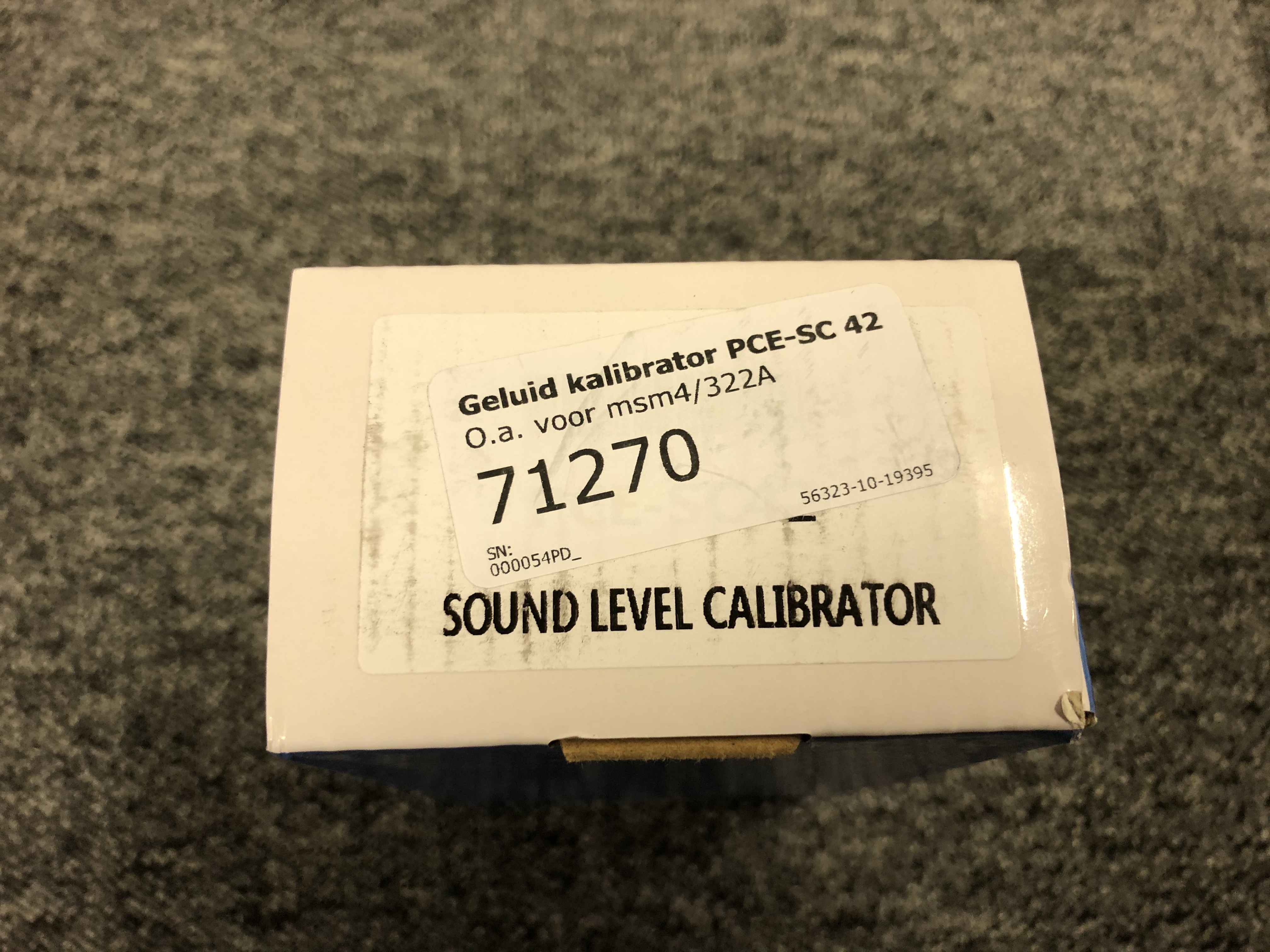

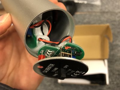

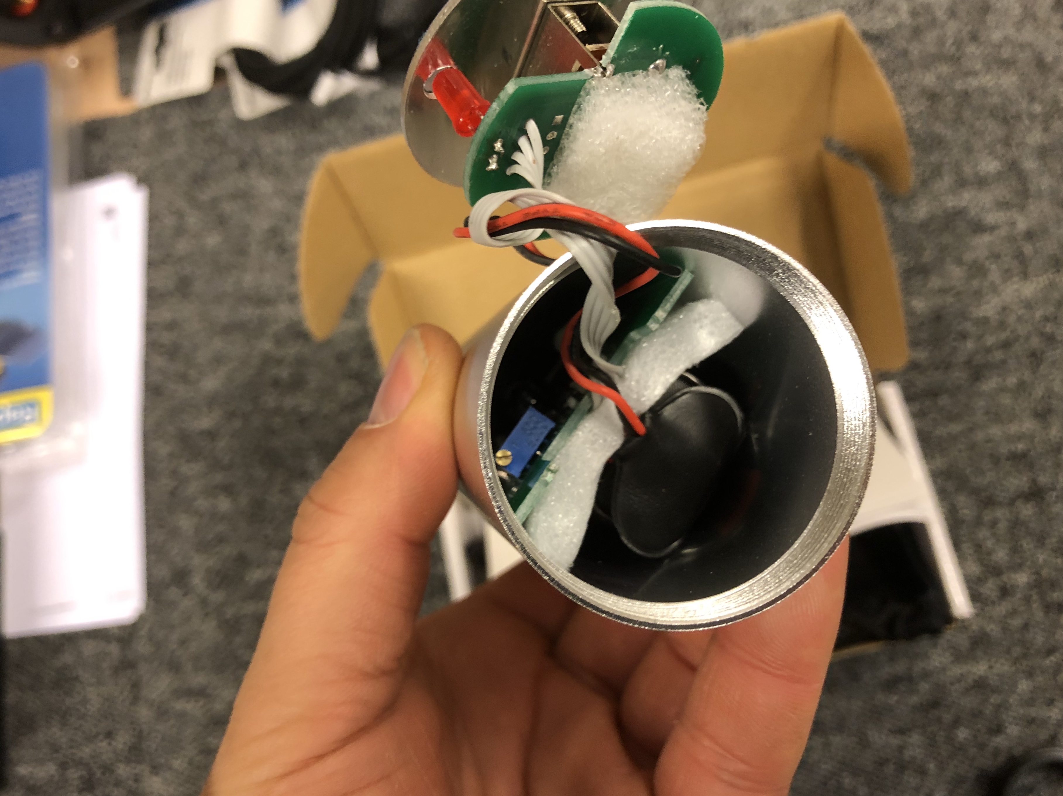

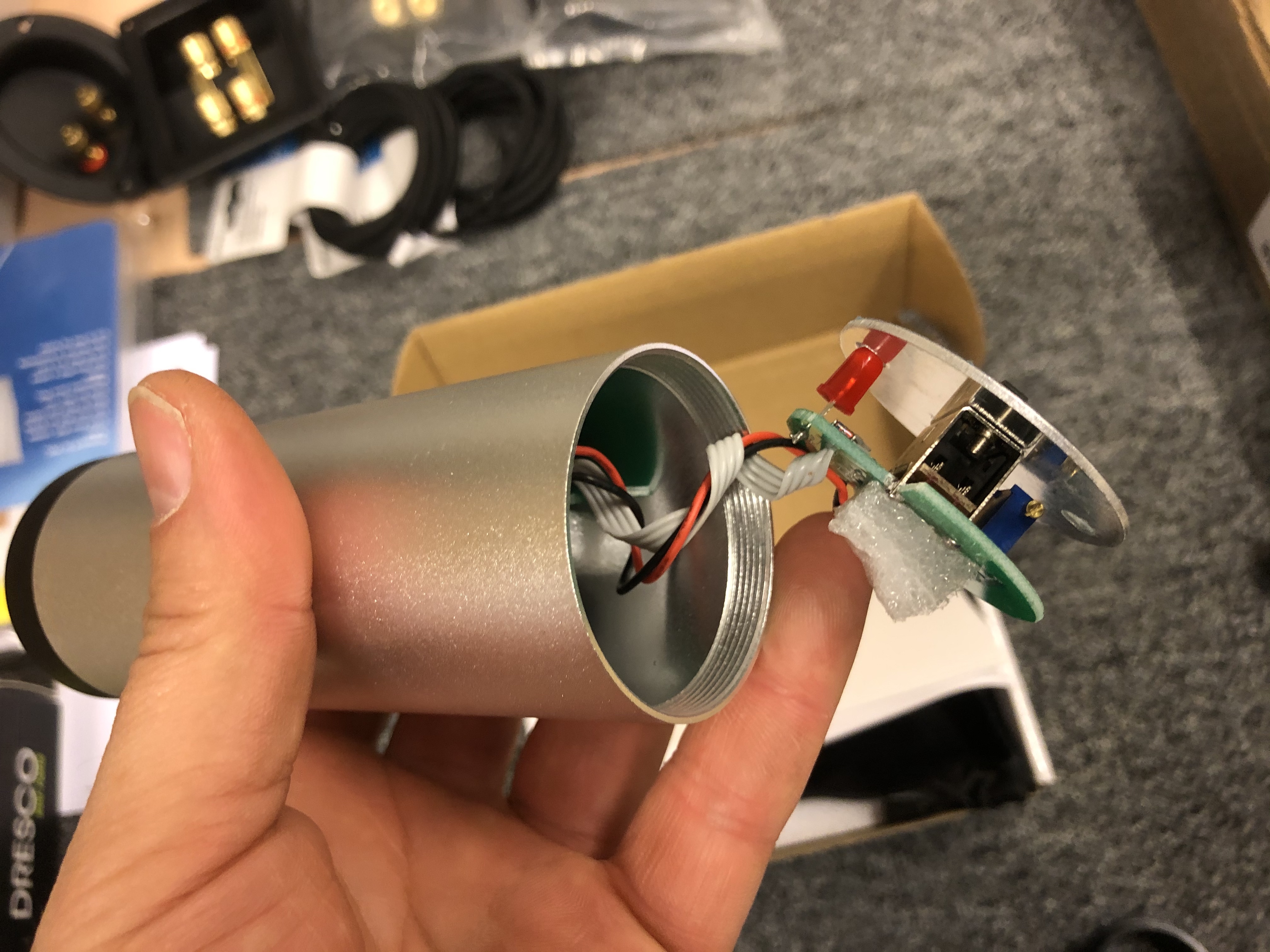

Ja, kom op zeg, deze webshop profileert zich als aanbieder van kwaliteits meetapparatuur en dan levert men iets waar de Aliexpress/Banggood Chinees z'n neus voor optrekt ... kansloos! :rofl: ...

Waar zijn de bewijs foto's?

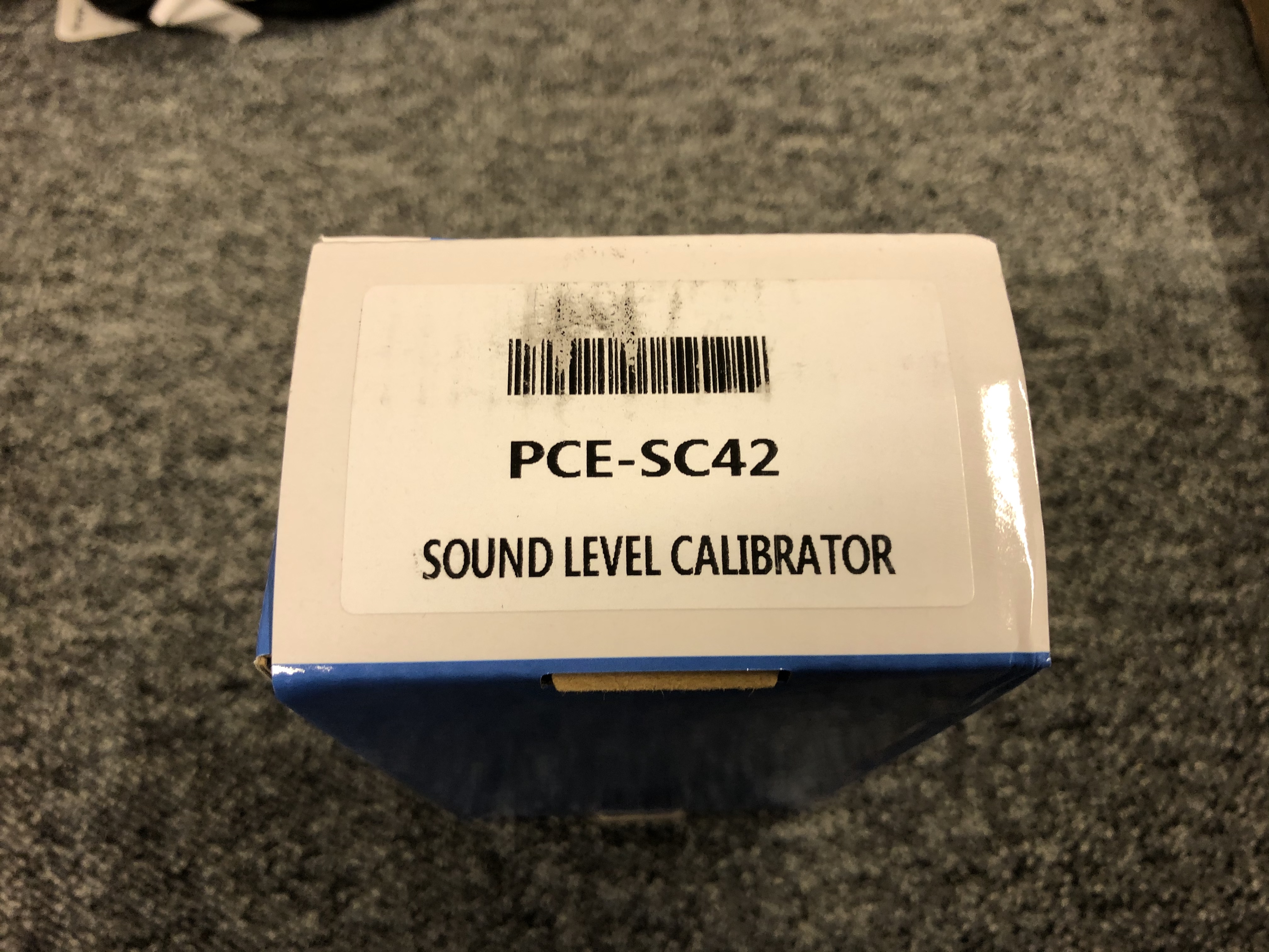

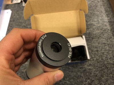

U vraagt, wij draaien ...
Re: Meetmicrofoons en betrouwbaarheid
Wel een echte Greatcel 9V blok batterij, dat dan weer wel, daar zit denk ik 60% van de kostprijs!

Zo schokkend vindt ik het niet, werkt het verder wel naar verwachting?
Kan ik moeilijk beoordelen, ik heb geen kalibrator kalibrator tenslotte! ...
Het ziet er niet uit als een klassieke mechanische met een rotor.

Tsja, voor 169 euri krijg je natuurlijk geen B&K, Gras, MG of Nti natuurlijk. Maar om binnen 0.5db je referentielevel af te stellen voldoet het prima...
