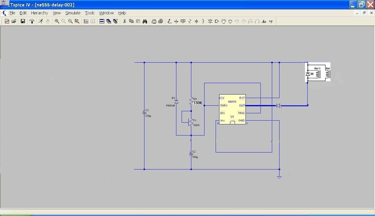

Timertje: op hoe lang staat hij nu? Welke weerstand zou ik vervangen door een potmetertje om het in te stellen?

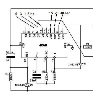

De 555 is geen teller hoor, werkt analoog met de laadtijd van een condensator en flipt om bij een drempelwaarde.
Zo'n 4060 is wel een teller, leek me meer toepasselijk met knipperled enz :sure:
Nadeel is dat de vetraging in stappen van 2x gaan (bij 555 kontinu).Als er geen geschikte tijd op een uitgang te vinden is kan altijd nog de C2 veranderen, kleinere C kortere tijd en 2xC= dubbele tijd.
De tijden en knipperfrquentie (bij benadering) er bij gezet.Zit nu op 40sec getekend, hoewel 20sec is ook wel genoeg.

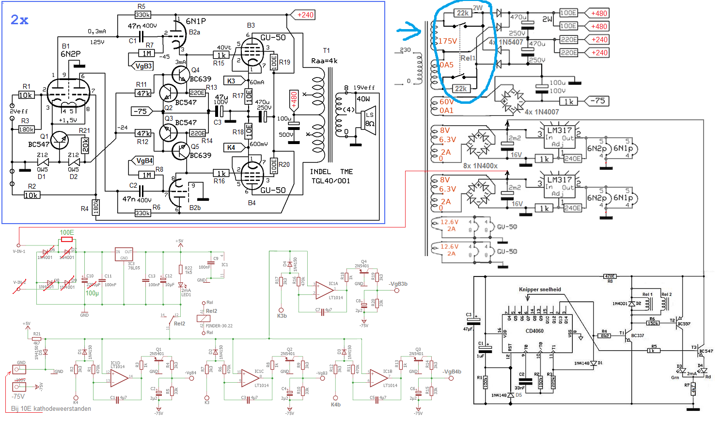

De secondaries van de trafo zijn niet gezekerd bij Toroidy. Kan ik daar gewoon standaard snelle glaszekeringen tussen hangen? Lijkt me wel zo veilig tijdens het knutselen, ik ken mezelf :wink:
Berichten: 6144
Re: Steampunk buizen mediacenter
Primair zekeren.
Je kunt alles wel secondair gaan zekeren,maar daar wordt de boel niet betrouwbaarder van,kans op los contacten wordt groter
en ik moet er niet aandenken als de zekering van het negatief weg valt bijvoorbeeld :shock:
Dan krijg je een duur vuurwerk te zien :rock:
Daarom alleen primair zekeren met zeg een 1A glaszekering.
Nogmaals wil ik je er op wijzen dat je hier met spanningen werkt die dodelijk kunnen zijn.
Voordat je iets probeert loop het 3x na voordat de prik er op gaat.
Zelf loop ik er bij weg en kijk geruime tijd later nog eens of het goed zit.

Hmm, die afhankelijkheden van de 3 spanningsbronnen op de buizen maken het inderdaad gecompliceerd. Als er iets gaat, moet alles uit. Hmm hmm :-k
Wacht even het commentaar van Anna maar af
Ik voel ook steeds meer voor zoiets als een print met halve geleiders :wink:
Dan moet Anna :shock: maar een cent in 't bakkie doen en ... :-$ :lol:
Ja ja, halve geleiders :o zoiets als "draadje vergeten" :think:
Als je wil vertragen met van die thermische schakelaars heb je er hier wel twee nodig !
Wat zekeringen betreft idd liefst aan de netkant.1A lijkt me wat weinig, zou 2A traag nemen.
Ja en dan maar hopen dat ze tegelijk schakelen :lol:
Even gekeken in mijn GU-50 stereo bak zit 1,25A primair.
1A kon het net niet trekken herinner ik me nog.
De ringkern trekt iets meer bij de opstart vandaar 1,25A.

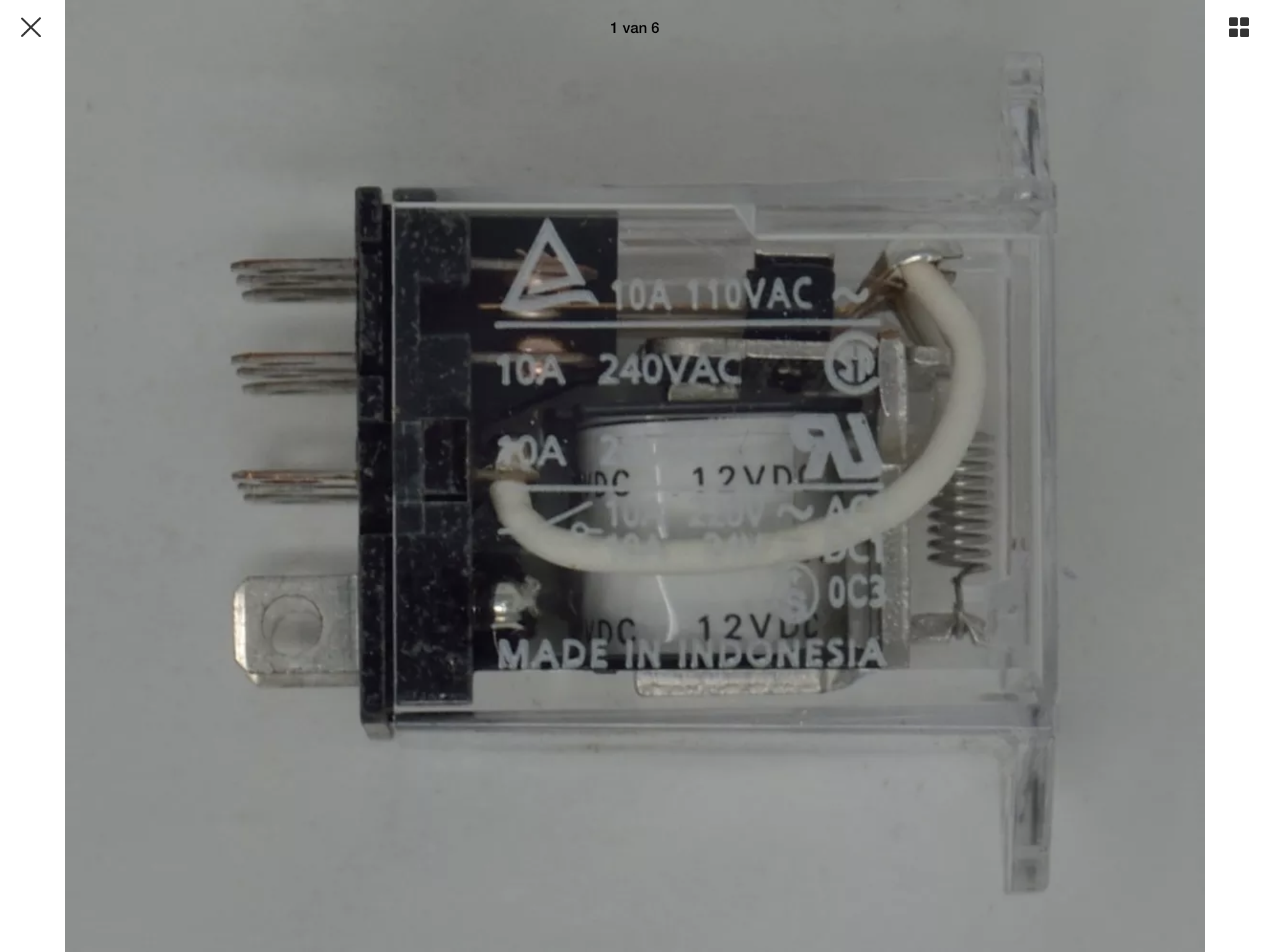

De 6C45 Daar kan je met een toe en in deze voedings opzet een relais met 2 maak/breek kontakten er zijn er ook met wissel contacten
Dat schakelt dan wel tegelijkertijd
Bijvoorbeeld Dit relais
met flens om hem op je achterkant in de kast te schroeven bij de voeding
Let op dit is wel een 12 volt relais
Weet niet of de 6 volt spanning in de buis ook verbonden is met het schakelkontakt
Dan moet je een 6 volt relais nemen voor de eenvoud
Is een leuk failsafe dingetje, maar dan kun je net zo goed een 1-polig relais aan je mains hangen. Gaat ook alles uit. Moeilijkheid is het circuit vooraf: 3 lijnen monitoren, en bij overbelasting kan elk van de 3 de schakelaar omzetten.
Dat kan ,heb je weer een relais er bij :lol:
Waar het meer om gaat is het vertraagd inschakelen van de hoogspanning en dan heb je toch echt een 2 polige nodig.

Een timertje maken kost maar een paar euro met een 555 IC.
De schakeling is echt miniem.
Ik begrijp Bert zijn aversie tegen een beetje zand gebruiken in buizen dingen,maar wat kan er mis gaan?
Natuurlijk kan het anders is ook leuk,maar wel met meer onderdelen,meer verbindingen,meer kans dat het ergens mis gaat en relatief hogere kosten :shock:
Wat gebeurt er nu als zeg maar het timer printje er mee kapt tijdens bedrijf.
Ja het relais zal uit schakelen,oo wat erg :shock: ,nu krijgt de versterker geen hoogspanning meer,geeft het wat,gaat er wat kapot,nee.

democles schreef:
Dit is wat ik gebruik.
Toch de 555 :lol:
