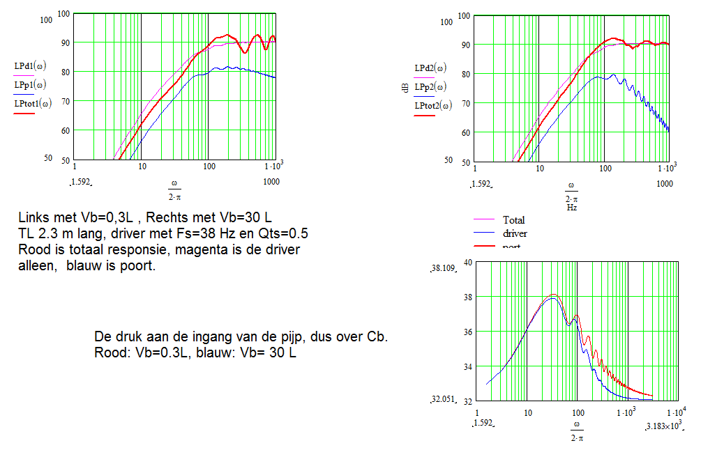

Het voordeel van een model, zeker als je dat in een flexibel rekenprogramma als Mathcad hebt, is dat je eenvoudig eens wat kan proberen. Eerst eens over een extra volume dat vaak uit praktische overwegingen ontstaat, en in het vervangingsschema was aangeduid met Vb.

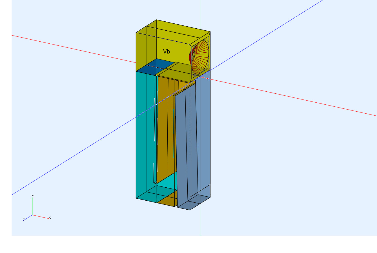

Heel wat TL ontwerpen zien er ongeveer uit als bijgaande tekening.
In deze situatie zit het uiteinde van de TL-pijp ( de poort) aan de voorkant, maar de instroomopening zit nu bij de achterwand. Er ontstaat zo een volume tussen de driver en de ingang van de TL-pijp. In het vervangingsschema zie je dat de impedantie van de driver (Ms + Rs +Cs) nu is aangesloten op een parallelschakeling van Zat, Rp en jwCb. Bij frequenties boven de conusresonantie is de impedantie van het bewegend systeem voornamelijk Rs+Ms, en die vormt met Cb samen een laagdoorlaat, waardoor er minder middentonen in de pijp komen.
De output van de pijp bevat de resten van de pijpresonanties, en die worden hierdoor verzwakt. Deze output veroorzaakt ook de rimpel in de totaaloutput (de rode curve) die met Cb erbij duidelijk beter wordt. De kracht op de ingang van de pijp is ook geplot: het low-pass karakter is duidelijk.
Een vermindering van de rimpel in de totaal-output krijg je ook met een hogere pakkingsdichtheid, maar dat kost wat laag. Hier hebben we dus wat te kiezen.

Het volume Vb is in deze tekening wel wat royaal uitgevallen, ter wille van de duidelijkheid. In de simulaties is een volume van omstreeks 10 L al duidelijk merkbaar.
Wat je overigens ook ziet is het banddoorlaat karakter van de kracht ( druk) op de pijp-ingang. Er is duidelijk een maximum op de conusresonantie, en daarboven neemt de druk, ook zonder Cb, af.

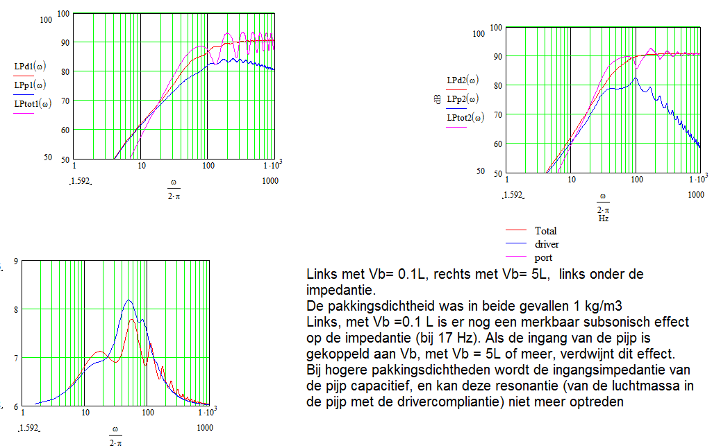

Bij lage pakkingsdichtheden zie je in de impedantie-karakteristiek een tweede piekje bij 10-20 Hz verschijnen. Dit kan worden toegeschreven aan een resonantie van de conus compliantie met de totale bewegende massa, inclusief de luchtmassa in de pijp. Alleen als de pakkingsdichtheid ( en dus de demping ) gering is, gedraagt de ingang van de pijp zich als een massa. Dit is eigenlijk een gevolg van de fasekarakteristiek, die in het diepe laag, op de flanken van de 1/4 lambda resonantie, oploopt en daar een massa-achtig gedrag veroorzaakt. Voeg je demping toe, dan draait de fase van Zat, de pijp, van massa naar compliantie, en de subsonische resonantie verdwijnt.
Als je Vb wat groter maakt staat diens impedantie parallel aan de ingang van de pijp, en de gezamenlijke impedantie is nu niet meer voldoende inductief (massa-) voor de resonantie. Dat is in de volgende plaatjes zichtbaar.
In dit voorbeeld was de pakkingsdichtheid 1 kg/m3, veel lager dan in het vorige voorbeeld, waardoor hier een flinke rimpel optreedt, het restant van de pijpresonanties. Met Vb toegevoegd verdwijnen deze effecten weer. Het veel besproken effect van de TL dat er een subsonische resonantie optreedt die het laag zo geweldig zou maken, is dus toe te wijzen aan een niet geheel gedempte 1/4 lambda resonantie. Bij de gangbare pakkingsdichtheden van 4-10 kg/m3 is deze resonantie, en ook de vermindering van de conus uitwijking die er mee samen hangt, verdwenen.

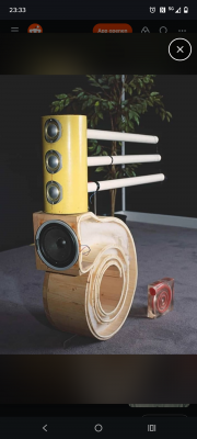

Was dit ook niet het idee achter de B&W Nautilus? Geen kleuring van de backwave dmv een kritisch gedempte transmissionline...
Hier is het dempmateriaal strategisch geplaatst zo te zien. Het verhaal meen ik me te herinneren als een tl die dempt, dus een soort IB of heel grote Closed Baffle.
Een TL voor mijn draagt bij aan het sublaag. Vergelijkingen tussen TL en BR waren in het voordeel van TL. Pjotr heeft ergens wel eens uitgelegd waarom een TL af kan met dunner plaatmateriaal, ik ervaar meer rust en autoriteit in het laag. Welllicht dat een betonnen BR beter had geklonken, maar bij vergelijkbare materialen klinkt de TL anders. Nou is een TL gemiddeld genomen ook wat groter, geen appels met peren naar wel variabelen waardoor het vergelijk lastiger wordt in alle eerlijkheid.
niet helemaal, daar was het de overgang van de bol naar de hoorn die t verschil maakte. zie ook Jeroen z'n topic viewtopic.php?t=589
