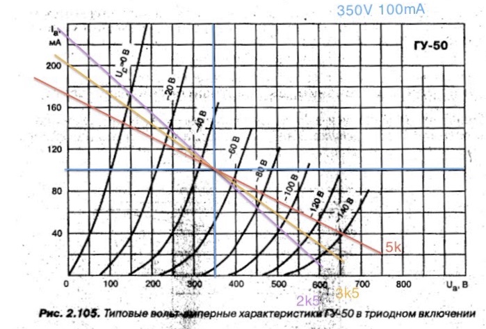

Bert61 schreef:
Iets over de GU50+350v100ma.
Daar zal wel meer te vinden zijn heb het plaatje recht gezet
It is not a good idea about UL amp with Gu-50. The screen grid is quite dense, so you can't use anode voltage above 300 Volt, as the result the tube will be under-powered.
Dat is wel een SE instelling, zwaarder werk voor de buis (100mA, 350V = 35W voortdurend !)
Look at Pyramid schematics, I used there feedback from anodes to first grids of Gu-50 tubes. It is better than UL with feedback to screen grids. More flexible, more linear, and you can get lower output impedance, lower distortions and higher power such a way.
Is wat we hebben gedaan met de versterker van Barry.
Kennelijk is de Gu50 elektrisch gelijk aan de EL152
Zal wel, maar waar vindt je die en aan een schappelijke prijs ?

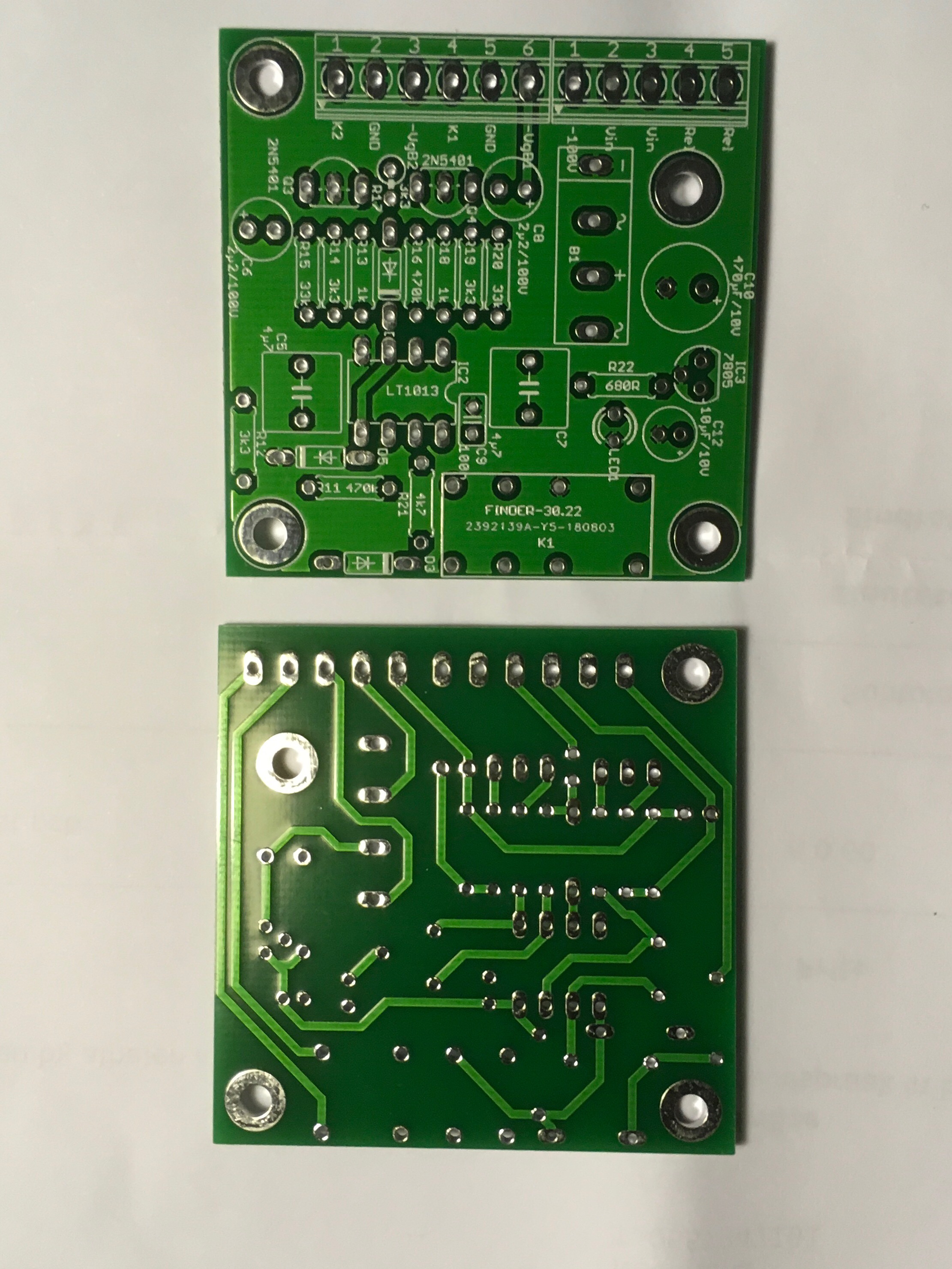

Heb m’n mono BiasAutomaat printjes bestukt nu testen of ze werken
Hoe doe ik dat ?
Voedingspanning erop Hoeveel ?
Er zit een 7805 L type ziet er uit als een BC547C
Is er een maniertje om de bias automaat met een regelbarevoeding te testen Anne
Door over die meet weer stand 4,5 volt te zetten dan moet het negatief zakken :-k om die 4,5 volt naar de spanning over de diode te regelen
Dan moet ik die spanning op het negatief ook regelbaar hebben
Wordt me te ingewikkeld raak het spoor bijster :think:
Dan toch met een buis ?
Dan ga ik maar eerst die hoogspannings voeding op nieuw opbouwen :think:
Re: Mono blokken met GU50
Het schema is de stereo uitvoering en het printje eronder voor mono :?
Er zijn twee spanningen nodig voor dat ding.Wisselspanning 6...10V bijv 6,3 van de gloei en een negatieve spanning 50...100V.
Geen meetweerstand nodig. Met de ingang (die aan de kathode komt) onder 0,6V geeft een kleine uitgang (waar de lekweerstand rooster komt) en boven 0,6V gaat de uitgang sterk negatief.De uitgang verloopt maar langzaam, geen plotse grote sprongen.
Als er een relais inzit moet die wel stroom hebben anders blijft de uitgang sterk negatief (opwarm periode)

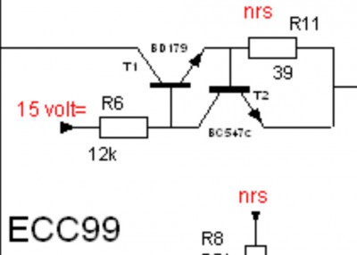

Ja snap je , maar zit dat nu echt aan het 100 volt negatief :-s
Bert61 schreef:
In de Fasedraaier zit ook een stroombron op hoeveel mA moet dat staan ?
De fasedraaier is de 6N2 met een stroom van 0,3mA per triode.
De Kathode zit Aan de collector en via via naar -100 volt negatief
Had met -75V ook wel gekund maar -100V zit ook goed.
Zie ik dat nu goed Anne bij de KT88 was dat iets van 15 volt Is dat ook bij de ECC99 :?:
Bij die versterker was de ECC99 de fasedraaier, hier is de 6N1 een kathodevolger, moet aan de kathode=collector de stuurspanning voor de eindbuis leveren.
Maar hoeveel stroom moet daar lopen en waar kan je dat het beste meten in de schakeling
Misschien een weerstandje ergens tussen plaatsen waar over je de spanning kan meten om de stroom te kunnen uitrekenen :?:
De stroom wordt bepaalt door R36 en R37.
Is hier 0,6 / 220 = 2,7mA

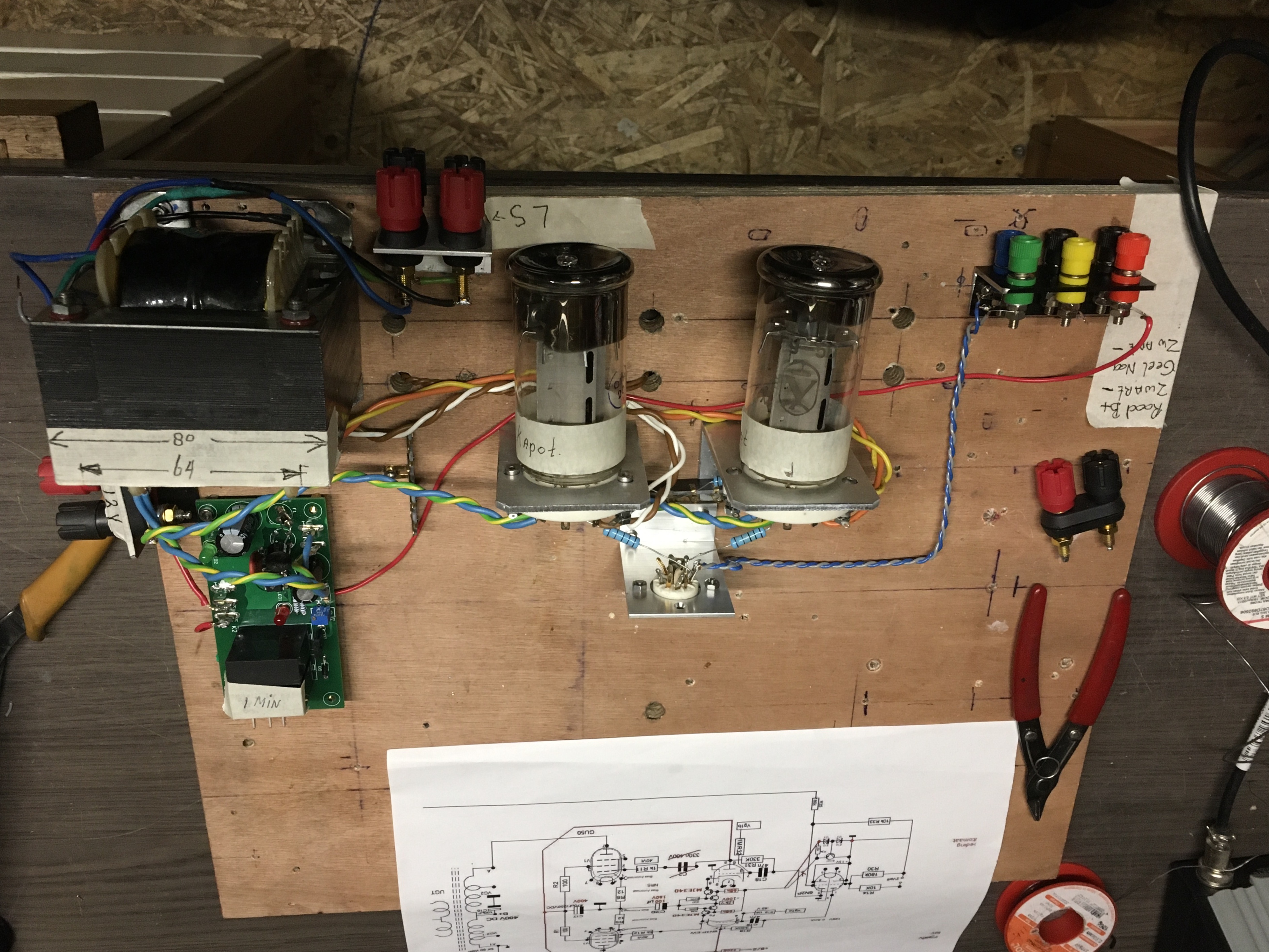

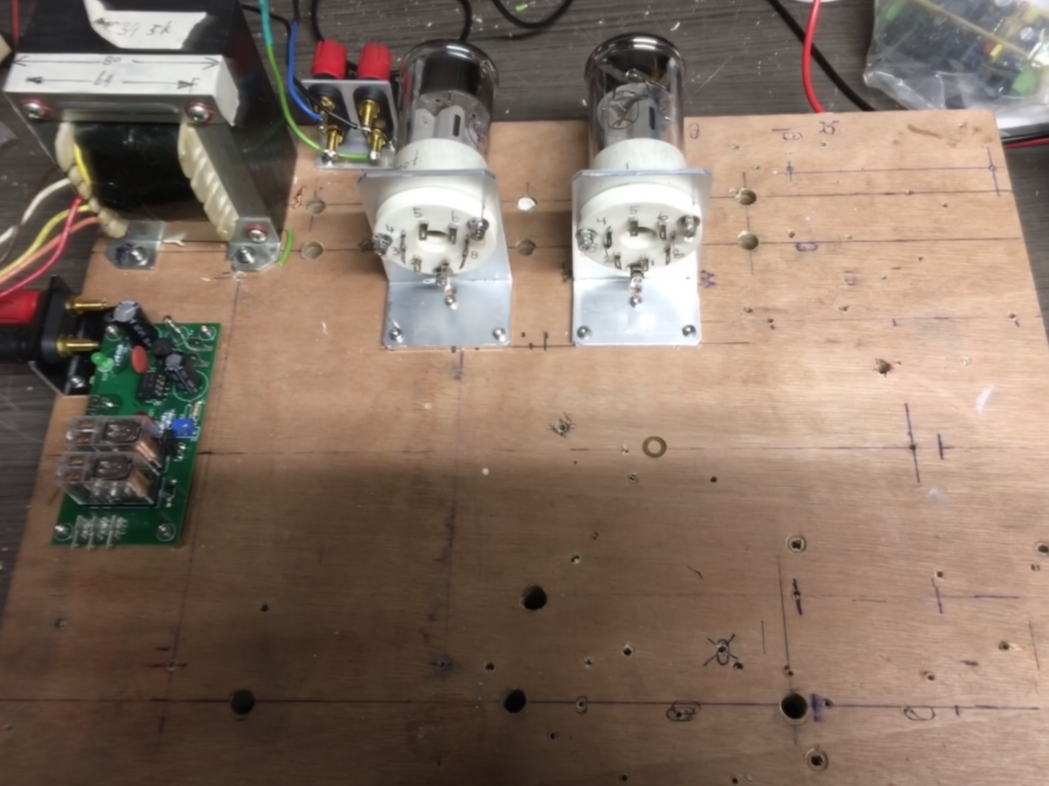

Zo
heb eindelijk wat aan de proef opstelling van de versterker kunnen doen
Weer een paar dingetjes op de plank
Berichten: 6144
Op de buizen staat kapot,o ja het hoedje mist :lol:
Kon het niet laten :rofl:
Ja een mooi nummer , Maar zonder hoedje vind ik ze mooier ,die GU50 bedoel ik O:)
Ja,smaken verschillen............ :mrgreen:
Vraagje,hoe ga je dat transistor gebeuren op de plank zetten?
En waar is Anne?
Die MJE 340 en BC547C ga ik op van die draad steuntjes solderen Peet

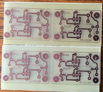

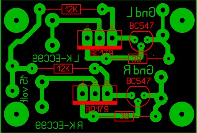

Ik heb nog een paar zelf geetste printje gevonden voor de stroombron
Die hebben we samen met Anne en Demo getekend in sprint en hier geetst
En die heb ik zowaar in de rommel terug kunnen vinden :D
Moet wel een en ander aanpassen de bd179 wordt de mje340
Die 12K moet 68K worden
De 39 Ω moet 220 Ω worden
