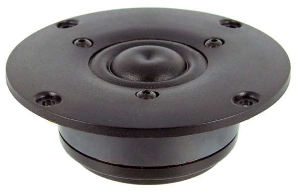

snikkeltje schreef:
Interessant onderwerp. Heb even 2 plaatjes gezocht van de 2 vifa tweeters na aanleiding van de opmerkingen van Tom:
Bedankt voor deze toevoeging, dit zijn mooie duidelijke foto's van de besproken tweeters.

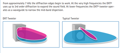

Ja, tuurlijk... De normale tweeter straalt juist MEER rond, en bovenin gaat hij richten maar een DXT toch ook.

In de Grimm LS1 en Kii zit ook een DXT tweeter. Je ziet steeds meer dat er constant directivity ontwerpen op de markt komen.
http://www.jblpro.com/www/jbl-story/inn ... ExFE-RYZZU
Genelec gebruikt ook al jaren waveguides:
https://www.genelec.com/key-technologie ... technology
Voordeel van dit soort technieken is dat je gelijk van je baffle diffractie af bent.
