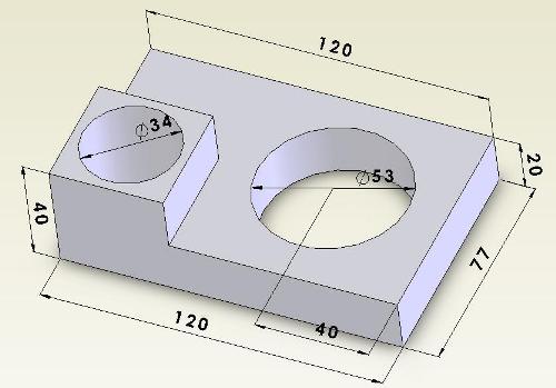

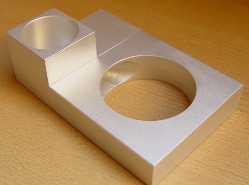

De afzuigslang adapter heb ik net op eBay gekocht, voor dat geld kon ik hem zelf niet maken.
Foto is bijgevoegd.
De slangadapter zal inwendig 30 of 32 mm hebben.
Als ik de raad van Henk Jan volg dan zou ik een aanzuigslang kunnen nemen van 40 of max 50 mm. Groter gaat onhandig worden op de freesbank.
Ed.
Foto is bijgevoegd.
da's een mooi ding Ed, zoiets bedoelde ik dus

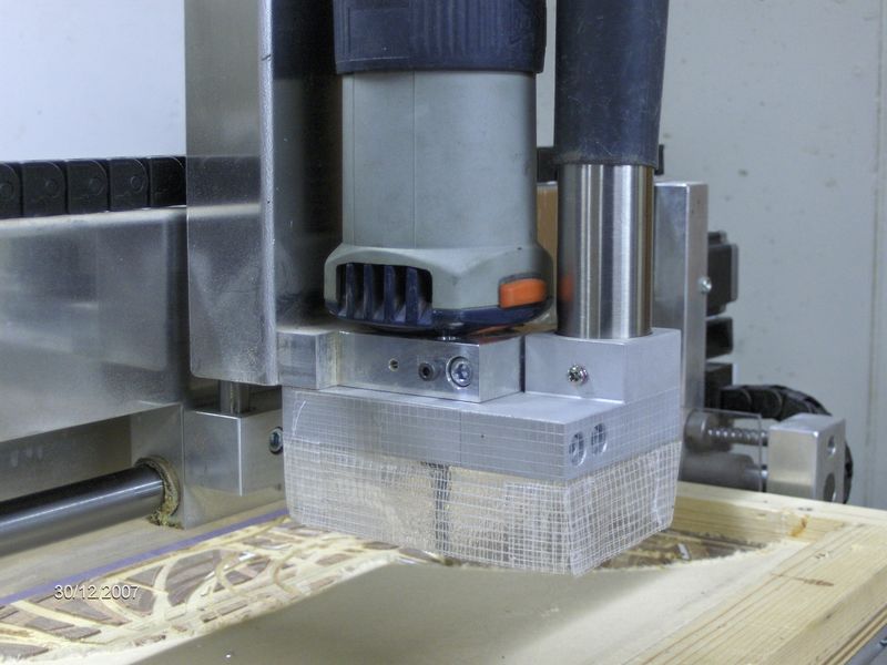

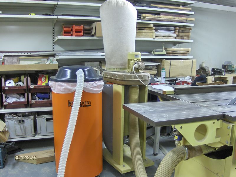

het probleem met de stofafzuiging lijkt opgelost.
Ik heb een nieuwe zuiger aangeschaft.
Het toestel (B151) verzet 250 m³/hr bij een aanzuigdruk van 245 mBar.
http://www.kiekens.nl/folders/Heavy_Duty_NL_08-03.pdf
De zuiger is relatief stil (70db). dat geluid kan nog omlaag omdat de uitlaatkast eenvoudig kan voorzien worden van Pritex. Het geluid komt hoofdzakleijk daar vandaan.
De motor, een 1500W turbofan (2traps centrifugaal, Vortex princiepe) heeft een bypass om te koelen indien de slang verstopt raakt.
De stofopvangzak heeft een inhoud van 70 liter. Genoeg om 110 schijven van de Concave te frezen :D
Er is ook een voorfilter geplaatst om de grote delen tegen te houden.

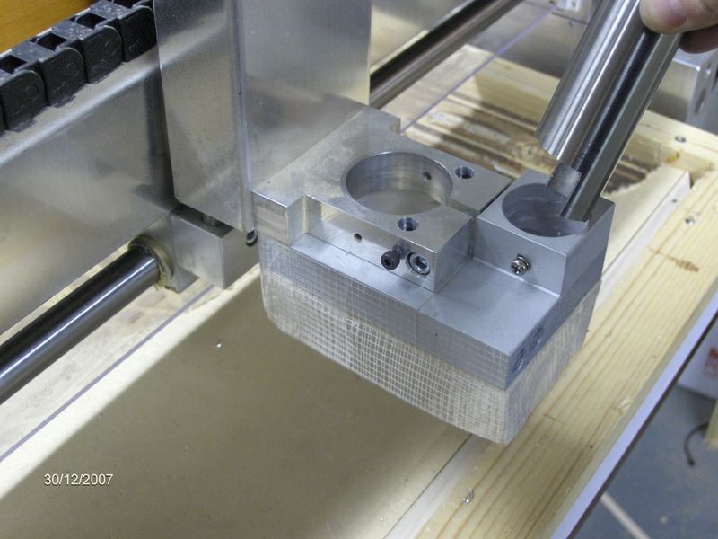

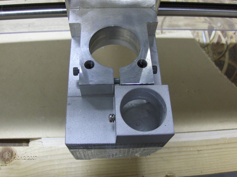

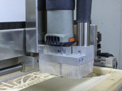

Ik heb gelijk ook het aluminium aanzuigstuk (zie vorige posts) aan de freeskop aangepast en gemonteerd.
Gaatjes geboord, M4 in getapt, zodat het demontabel is en niet tijdens het frezen gaat lopen.
In het aanzuigstuk heb ik een dunwandige inoxbuis geplaatst die onderaan is uitgezaagd om het stof door te laten. Daarop komt dan de afzuigslang.
Het staat nu allemaal stabiel en er zijn geen lekken te bespeuren.
Wel maakt het aanzuigdeel een pak kabaal omdat de luchtsnelheid aanzienlijk versneld in de kleine cycloon. De slang gaat namelijk van 45mm doorsnede over in een ovaal van 20 bij 40.
Onder het aanzuigstuk heb ik een soepele rand gemaakt net zoals ik met het vorige aanzuigdeel heb gedaan.
Dit is nodig om de efficientie van de afzuiging te vergroten. Als de spleet te groot is, is de aanzuigdruk ontoereikend om het stof van richting te laten veranderen.
Die soepele rand heb ik nu met een doorzichtige gaffaband gemaakt, daardoor kan ik nu zien wat er daar allemaal gebeurd. Bij de warte tape was dat niet mogelijk.
De doorzichtige tape is tegelijkertijd van een fiberband voorzien om diet onmiddelijk af te scheuren ale er een scherp deel achter blijft hangen.

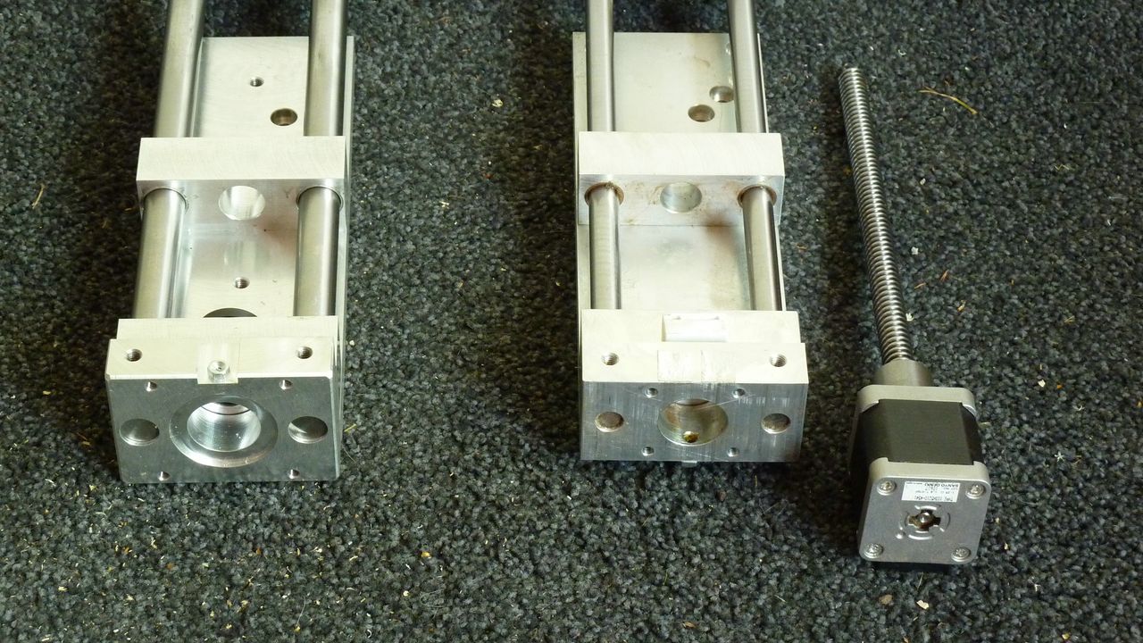

dat het ding ook kapot kan, is hierbij bewezen.
Vorige week is de Z-as vast gelopen.
Vermoedelijk is een HDPE spaander tussen de draadbus en de spindel van de Z-as gekomen. Die draadbus is nml uit teflon gemaakt en daardoor gevoelig voor schade.
CNC-step opgebeld die op hun beurt een volledige Z-as hebben opgestuurd ter omruiling.
Prachtige service van die mannen.
De nieuwe Z-as is dikker en heeft een 10mm groter bereik waardoor nu nog hogere stukken kunnen gefreesd worden.
... maar mijn motor past er jammer genoeg niet op.
CNC-step opgebeld, geen probleem, ze hebben woensdag gelijk een nieuwe grotere zwaardere motor opgestuurd met een nieuwe spindel eraan en nieuwe magneetschakelaar, montagemateriaal en dergelijke.
Net gemonteerd en hij loopt terug als nieuw. Nu, alles is dan ook nieuw :lol:

ach, ik zal effe snel het hele verhaal doen, dan begrijpen jullie het wel.
HDPE spaander tussen spindel en moer.
Moertje loopt stroef en slaat af en toe vast.
Ikke vraag op vrijdag tegen sluitingstijd een nieuwe moer om alles terug vlot te laten lopen. Ik kan ze onmiddelijk komen ophalen of ze sturen ze maandag op.
Maandag belt service man, inderdaad zowat mijn lengte Kees :lol: , mij terug en zegt dat dit niet goed gaat komen als ik zelf de moer erin pers, want dat moet met speciale techniek, anders verkleind de binnendiameter en loopt alles terug stroef.
Daarop stelt hij voor dat hij gelijk een volledig nieuwe uitgelijnde Z-as opstuurd en dat ik dan maar mijn Z-as moet terugsturen.
So far so good.
Complete Z-as komt toe, ik wil monteren maar merk dat mijn motor niet compatibel is. Bel het CNC manneke terug op. "Sch...se, Sie haben noch denn alten Motor".
Hij kan een andere Z-as bezorgen, maar die ligt niet in het rek en duurt 2 weken om te leveren.
Ik merk dat de nieuwe Z-as dikker en langer is en dat de motor 2 keer zo groot is. Natuurlijk wil Asterduc deze niet meer afgeven.
CNC-step vraagt mij de configuratie in de bediensoftware na te kijken of de spindel een "sechs'er steigerung" heeft. Dat heeft ie. Goed, dan stelt hij voor om gelijk de grote motor erop te monteren. Het ombouwen van de motor op de spindel ziet hij weer als 'tricky', waarop hij beslist om een complete nieuwe motor/spindel combinatie te sturen. Ik moet de oude dan maar terugsturen.
2 dagen later wordt hij afgeleverd, inclusief duidelijk aansluitingsplan, connectoren, magneetschakelaar, iets langer schroeven, nieuw aansluitkastje. Kortom, alles wat ik nodig heb om zonder problemen de nieuwe motor te monteren. Die kerel heeft hierover nagedacht.
Over kosten hebben die lui niet gesproken. Zij hebben in de eerste plaats gezorgd dat mijn machine perfect en feilloos werkt.
De eerste die nu nog zegt dat dit geen service is, weet absoluut niet waarover hij het heeft.
De zon laat zich vandaag niet zien, een mooie dag om het zaakje in te draaien!

asterduc
Berichten: 4164
Bericht door asterduc »
de oude en nieuwe naast elkaar.
