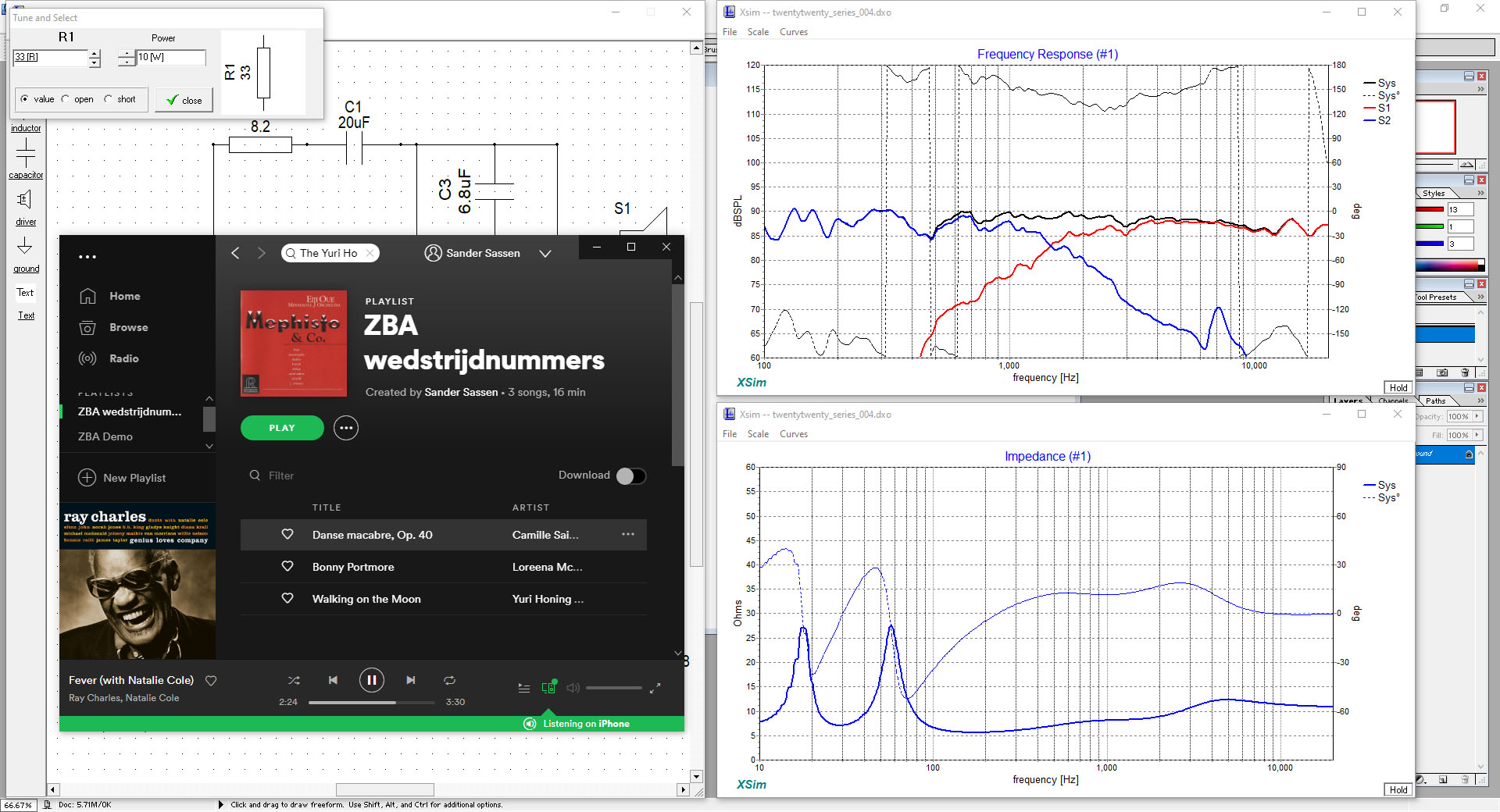

Bah, baffle step correctie gooit m’n hele filter overhoop maar ben bang dat ik niet zonder wegkom ... :?

Gaandeweg beginnen zaken hier vorm te krijgen ... :yeah:

Goed bezig Sander, die laagafstemming is lekker uitgekomen dunkt me.
Lage overgangsfrequentie, sterk punt in je ontwerp mooi uitbuiten, en terecht!
Re: TwentyTwenty - high-end voor een budgetprijs
Mja, komt best aardig laag met pakweg 16-liter inhoud. En inderdaad maak ik handig gebruik van de lage inzetbaarheid van de tweeter. Initieel zat ik nog lager, maar een vervormingsmeting en CSD liet toen toch zien dat je ook overdrijven kunt ... :sure:

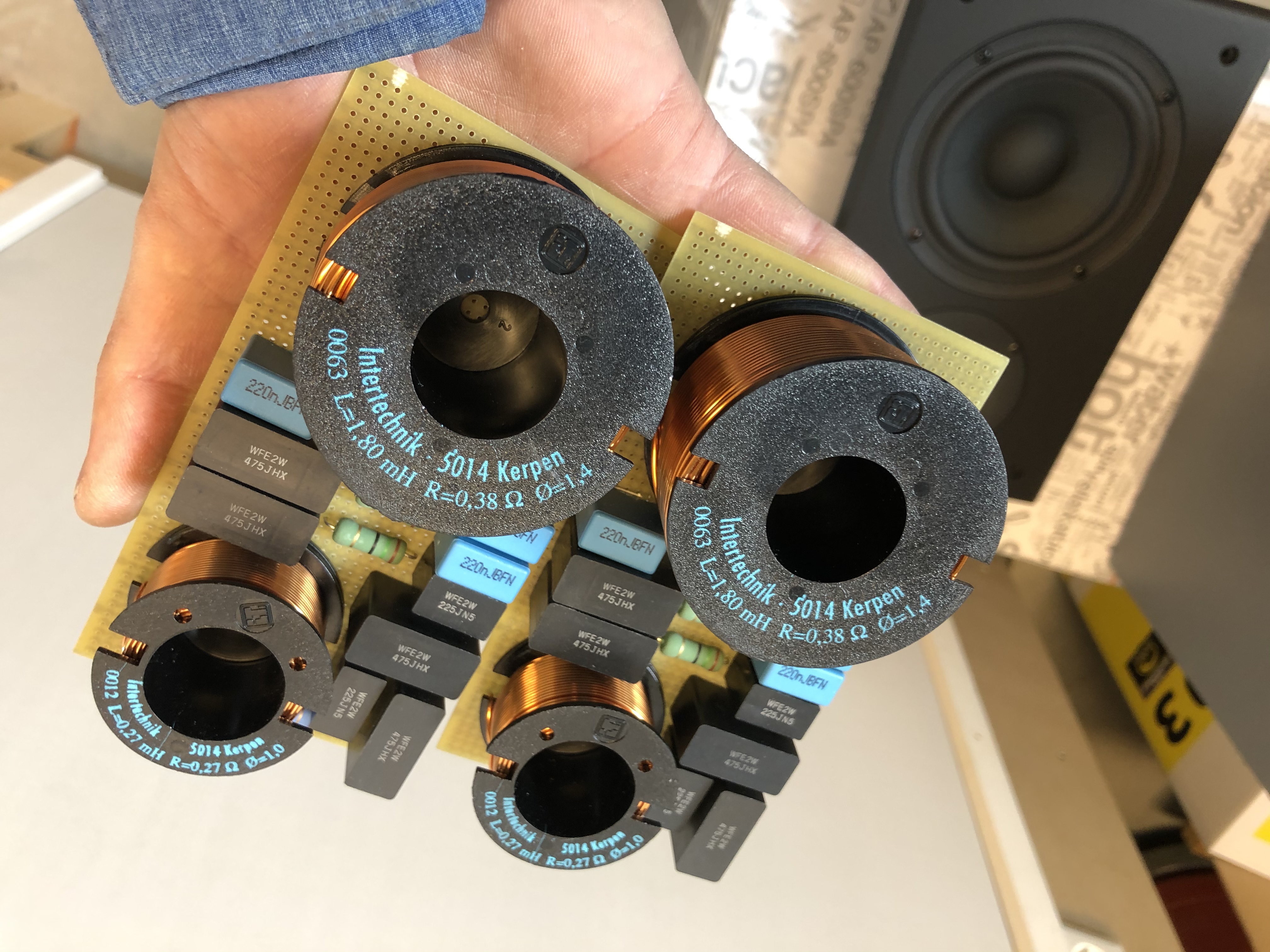

Filters zijn inmiddels ook klaar, dus kunnen we de boel definitief in gaan bouwen ... :rock:

Mooie balans in de spullen =D>

Mja, achter de componentkeuze zit een (pragmatische) filosofie, die zal ik eerdaags eens uit de doeken doen, want zoals bekend ben ik enigzins wars van boutique onderdelen.

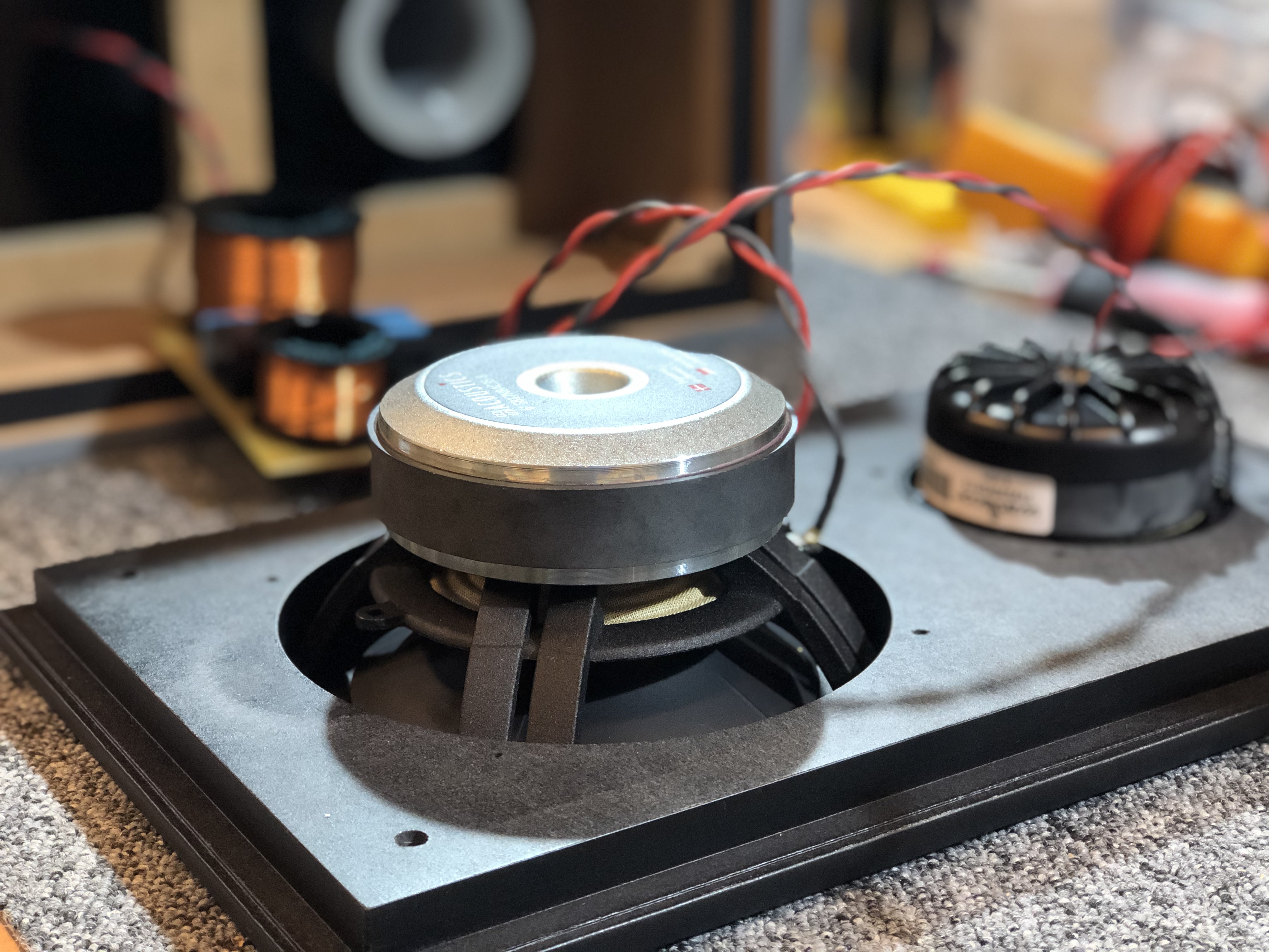

Weinig àhhh en òhhh foto's Sander. Paar blote magneten maar die zie je hier zoveel... :lol:

Ik hou het spannend, als ik morgen opgeruimd heb maak ik weer wat foto’s! ... :sure:
