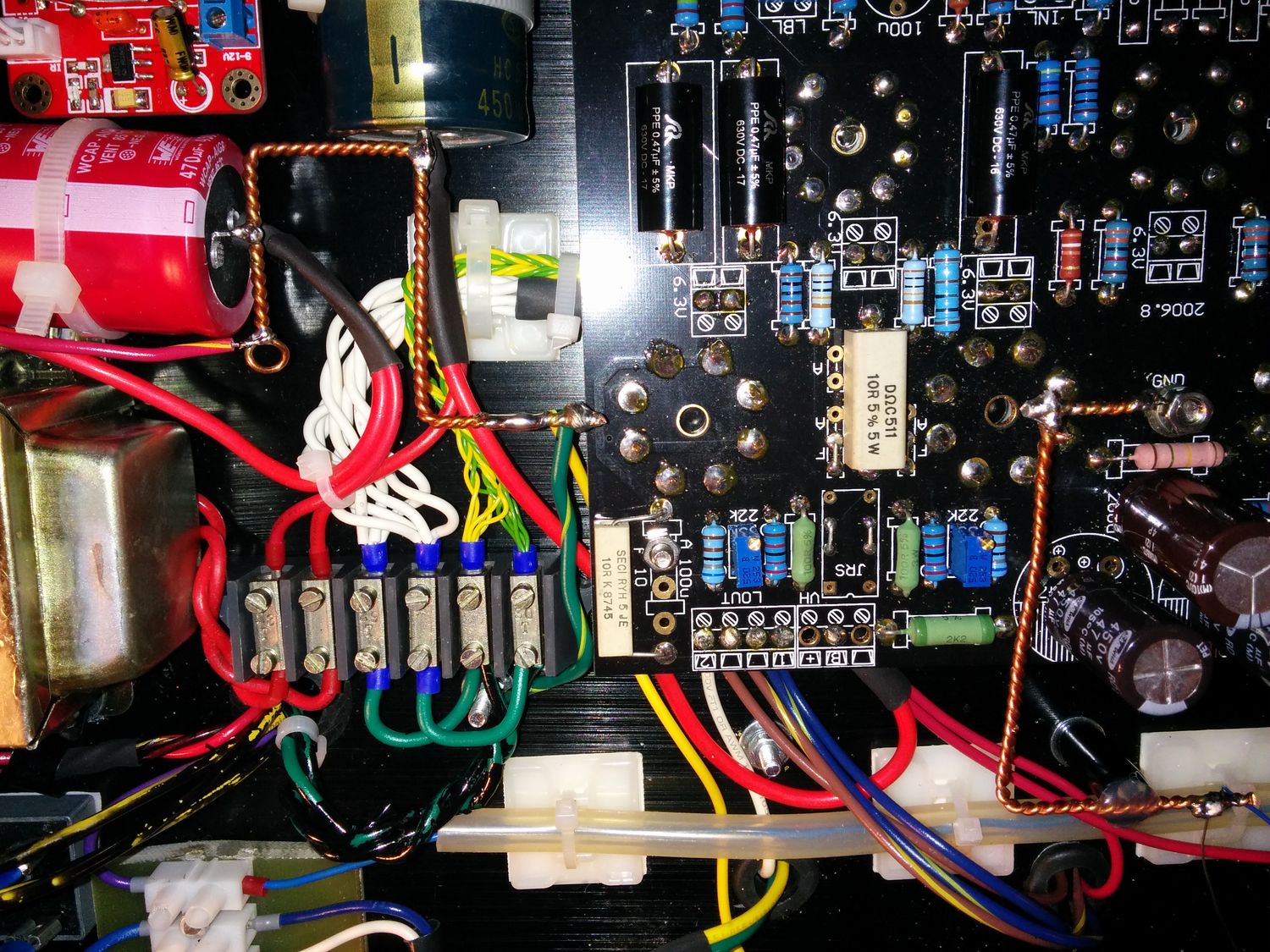

Even een vraagje voor iedereen: Mijn voedingstrafo heeft een gloei van twee keer 3.15 volt met midden aftakking.
De midden ligt aan massa maar heeft het ook zin om de beide 3.15 volt aansluitingen te ontkoppelen met een C naar massa?

Meestal volstaat een kant gloei aan massa (eindbuizen) of midden aan massa voor wat gevoeliger deel.
Met een gloei voor alles is er een kans op koppeling via de kathodes tussen voor- en eindversterker.
Dat heb je lang geleden toch al 's aan de hand gehad ? Wat condensatortjes (1,5nF ofzo) tussen gloei en massa was de oplossing toen.
Is normaal enkel nodig voor HF schakelingen.Bij MF-versterkers van TV zaten daar wel (meervoudige) Ctjes voor.

Dat was toen met die 807 versterker Anne en het bleek dè oplossing te zijn van een hardnekkig bromprobleem, op alle gloeien een styroflexje en huppekee: viewtopic.php?f=7&t=12356&start=300
Ik zit bij deze versterker nog in het brombegin dus voordat ik zover ben kunnen we nog van alles proberen. Zoals het onderbreken van de massa aansluiting zodat er een massascheiding tussen versterker en voeding ontstaat. Een aparte massa voor de voeding dus want ik vermoedt dat daar het probleem zit. Dat wil ik morgenavond eens proberen.

Vanavond eens geprobeerd om die massa van voeding en versterker te scheiden. Dat maakt weinig tot niks uit, de brom blijft. Toch klinkt de muziek die nu uit de versterker komt heel mooi, dus dat is een plus. De volumepotmeter zit nu zoals hij hoort en die reageert keurig, maar daar lijkt de brom niet vandaan e komen. Alleen de circa 12 volt voor de afstandsbediening moet ik nog maken dus voorlopig alleen nog maar handbediening.
Kan de brom te maken hebben met het feit dat de buizen nog niet op de juiste ruststroom zijn ingesteld? :think:
Daar ben ik nog niet aan geweest namelijk.

Hopelijk heb je de trimpotjes wel op max negatieve spanning gezet, beginnen op minste ruststroom.
Anders maak je de kans dat je een buis te heet laat lopen.Ook niet zo goed voor de uitgangstrafo.
Een onbalans in de ruststroom kan brom geven.
Om beurten beetje opdraaien tot zo'n 50mA door de buizen.Wel eerst even laten opwarmen.
Als er, nadat de instellingen gelijk zijn, nog brom blijft is het verder zoeken geblazen.

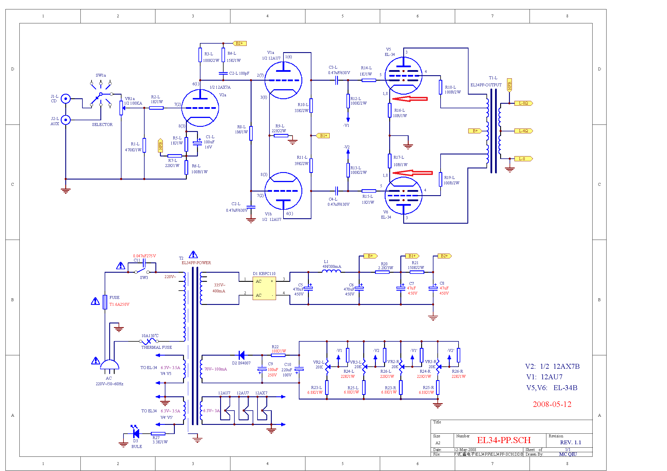

Duidelijk Anne, met de massa meetpen aan de massa, op welk punt moet ik dan meten in het schema?
Berichten: 6144
Re: Het draadje van Rein: Voor de zoveelste keer een EL34 PP buizenversterker
Aan de kathode weerstanden 10R.
Geeft dan 0,5V = 50 mA

Bedankt Anne en Democles maar even voor de zekerheid: U = I x R dus 50 mA x 10 Ohm = 500 mV = 0,5 V toch?

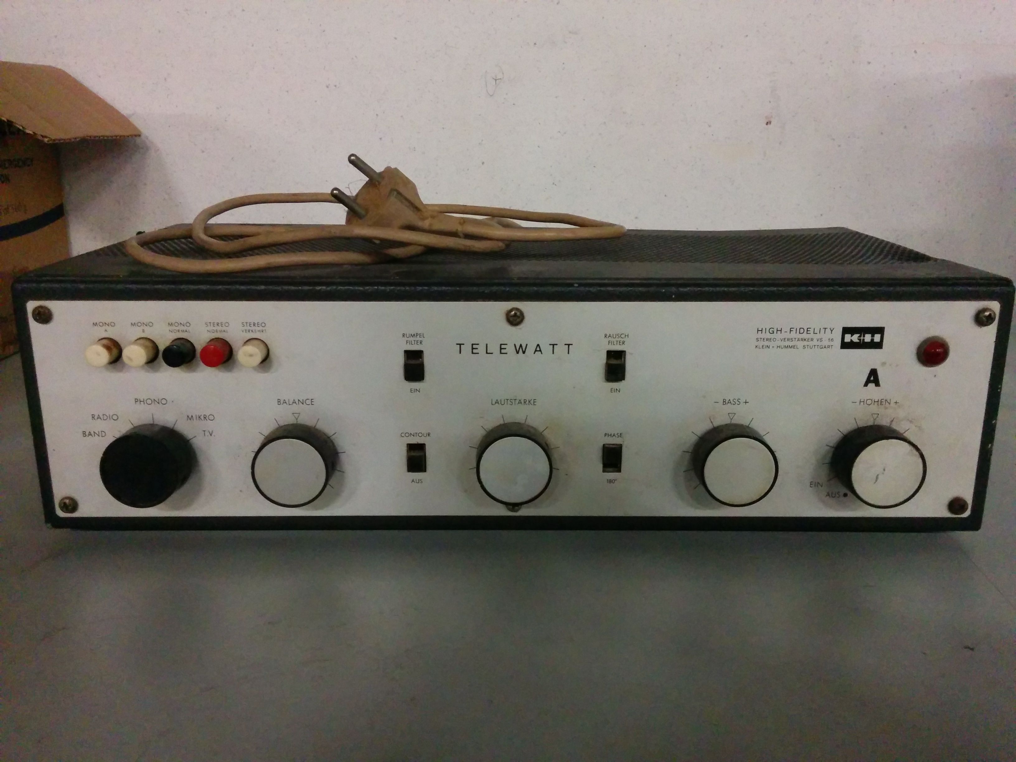

Ik heb trouwens ook een leuk Klein & Hummel versterkertje met ECL82 buisjes gescoord, de Telewatt VS56. Ik wil daar binnenkort ook een draadje aan gaan wijden, stof genoeg dus voor deze winter :sure:
Jazeker.Moet wel kloppen, vis is toch goed voor de hersens ! :lol:
Leuk ding, maar voor de winter :? , welke winter :-s
Berichten: 3807
Bericht door AatV »
Lijkt me -als ik de specs zie- een leuk restauratieproject. Denk niet dat je moet proberen deze versterker te "verbeteren".
Ze wisten destijds heel goed hoe ze met buizen om moesten gaan.. :mrgreen:

Ik doe niet aan verbeteren hoor Aat, ik laat hem eerst via de variac langzaam op spanning komen want hij heeft 35 jaar verstopt gelegen in een kast bij iemand. Daarna zie ik wel weer verder. Wat nieuwe elco's, koppel C's en dat soort zaken misschien. En mooi schoon maken. Maar eerst moet dat andere ding goed aan de praat :-&

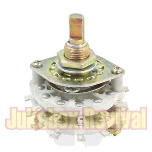

Het is heel vreemd. Gistermiddag de schakelaar los gesoldeerd en daarna nog eens gemeten. Goed :think: Dus misschien toch een slechte soldering. Dus de schakelaar er weer in. Weer hetzelfde kanaal dat het niet doet :evil: Dus de schakelaar er weer uit en? Goed. Ik wordt hier niet goed van. Ik zal die schakelaar vanavond wegflikkeren. Ik heb dat schakelen met relais eens even bekeken en bij AliExpress liggen geassembleerde setjes die er eventueel zo in kunnen. Zoiets: https://nl.aliexpress.com/item/Assemble ... 82475.html
Of heeft iemand een ander idee voor een goede 4-standen draaischakelaar om de bronnen te schakelen?

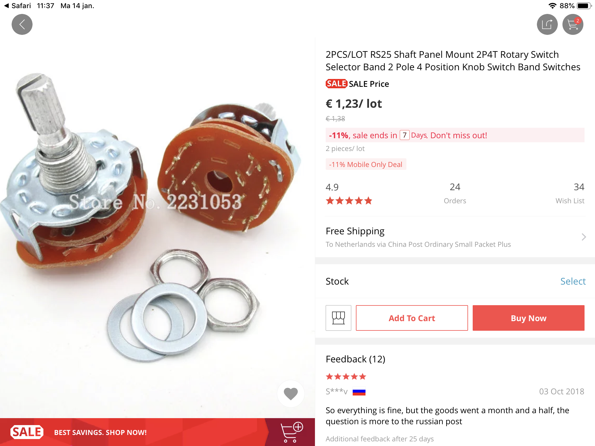

Alie maar ook juke box rev heeft ook betere voor een paar centen
Krijg alleen de. Link niet gekopieerd op Mn ipad
Maar met dit plaatje vind je hem wel
Als je hem snel nodig hebt kijk ik vanmiddag in Mn schuurtje Ik denk dat ik 3 standen heb

Ik heb de vraag even voorgelegd aan Jukebox Revival en meteen om de afmetingen gevraagd want het moet wel passen natuurlijk.
Dan kan ik mooi meteen even de voedings elco's voor de Klein & Hummel mee bestellen ;-)

Ik heb zoiets nog liggen, wil je die uitproberen?

Een 4-standen schakelaar met twee moedercontacten Robert?
Ik had over onderstaand exemplaar contact met Jukebox Revival maar heb hem nog niet besteld.
Maar als jij een goed alternatief hebt wil ik die graag van je overnemen natuurlijk :goedzo:
