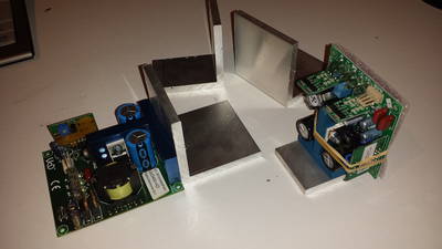

Ben vandaag even bij aluboer Kokkelink langs geweest. Is inderdaad een hele fijne zaak.
Bedankt voor de tip.
Nu nog even wat bijzagen en dan kan ik de UCD's kantelen en kunnen ze toch het "hoofd" koel houden.
Re: Menhir versterker - UCD180 + UCD400 op 1 voeding ?
Wel een likje warmtepasta ertussen, anders heeft het niet zo heel veel zin.

Vanzelf sprekend. Net even mijn voorraad gecheckt.

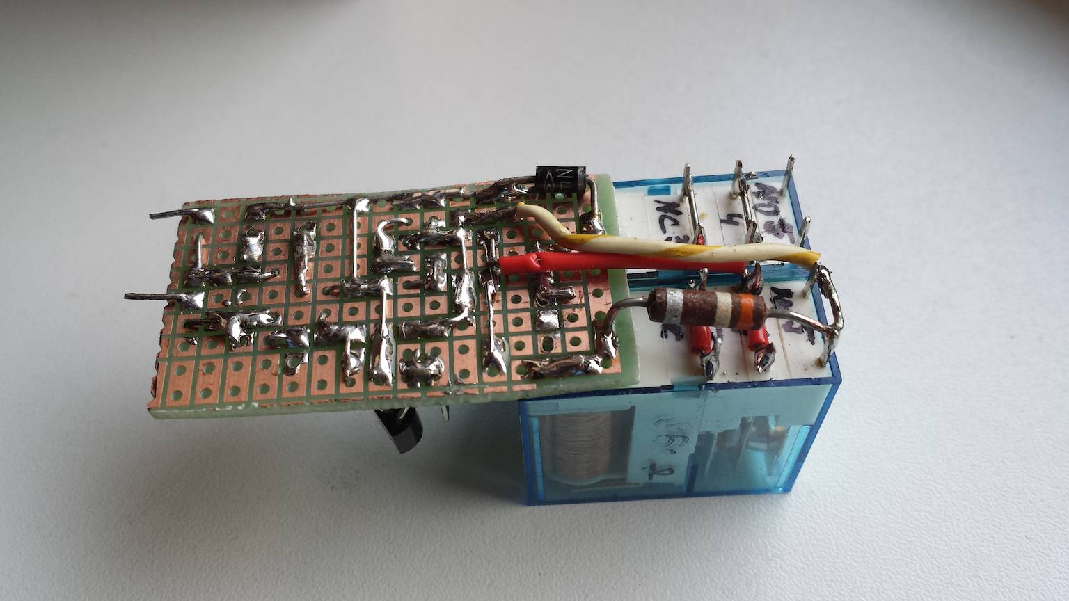

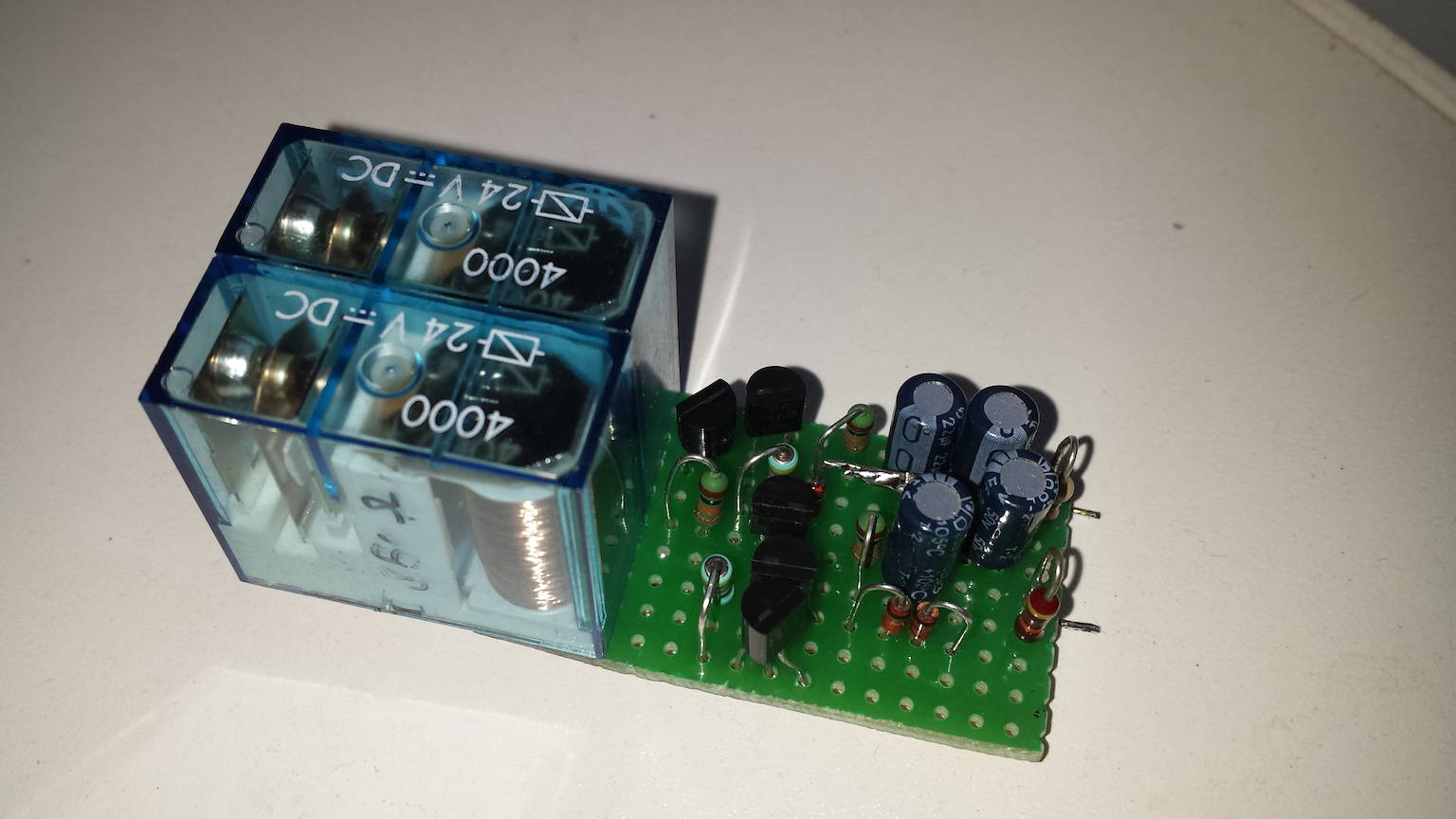

Na jaren gisteravond maar weer eens een electronisch circuitje in elkaar gesoldeerd; op de manier zoals alle warme bakkers bij ons in Nootdorp het doen.
Misschien niet zeer elegant, maar wel compact en snel.
Dit is de schakeling die voor de DC-protectie op de LS-uitgangen van mijn 2 UCD-400's (voor de woofers) bedoeld is. Circuit is van Jeroen_D; met enige modificatie.

Mooi hoor :goedzo: die weerstand aan de onderkant is wel heel erg old-school :lol:
Zilveren ring, 10 % tolerantie. die weerstand is zo te zien nog ouder dan ikzelf. :lol:
Wat? Zo oud al? :mrgreen:

10%?? Die worden al 40 jaar niet meer gemaakt.
Radio Twenthe verkoopt het nog steeds, die hebben zeecontainers vol van dat antieke spul staan.

Ja, die weerstand is zuinig door mij bewaard. Ik wist dat jullie daar opmerkingen over zouden maken. :-) 10 % is meer dan nauwkeurig genoeg voor een weerstand in serie met de relais. Verder kan het er wel mee door?
Bij die soort weerstanden de draad niet te dicht bij ombuigen, zit zo een barst in.En erg stabiel zijn ze ook niet, zelfs 10% is nog te dichtbij op de duur.
Het zit wel mooi aan elkaar, maar waar zijn de bevestingsgaten ? Plakken ? :shock: :lol:

Deze old timers moet je inderdaad met beleid behandelen.
En plakken is wel een goed idee van jou... :)
De relais komen met hun ruggetje op de bodemplaat; of met tie-wraps (dan eerst gaatjes in bodemplaat boren) of geplakt met dubbelzijdig tape of .... bisontix. :evil: :-"
