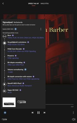

In mijn geval heb ik geen echte MQA gecertificeerde DAC, dus of dat dan wel zo overkomt met de "echte" weet ik niet, in mijn geval is het wat twijfelachtig.
Walt schreef:
Ik noem dat digitaal gefoefel…
In ieder geval er is wel echt wat wat aan gerekend en geen "structuur" gerommel of dat soort wazigheden. Puur rekenen.
Of je het kan meten zal dan wel het geval zijn.

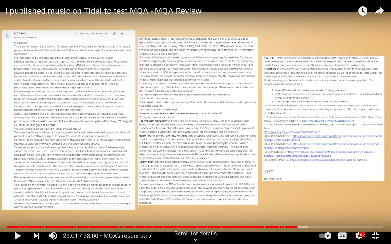

Het kiezen van de filters kan overigens zowel handmatig als door een algoritme gedaan worden. Dat blijkt uit de reactie van MQA in het filmpje waar anonamemouse op 17 april naar verwees:
Met erg veel ultrasoon gaat het hele systeem onderuit, dus die vleermuizen moeten niet al te dicht bij de microfoon komen.
Is Walt nu de enige hier die wel een echte MQA-gecertificeerde DAC gehoord heeft? Hij vond het "op zich niet slecht klinken", maar of dat nou dankzij of ondanks de onconventionele filters is?
Re: MQA : Master Quality Authenticated
Ik heb er ook eentje, kan dat hele gebeuren "uitvouwen" zoals het bedoeld is. Ik wordt er niet warm of koud van.
