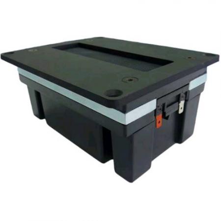

Zal iets langer sparen worden maar wil toch voor de Beyma TPL-200/B gaan.
Als je geen PA luidspreker aan 't bouwen bent, en dus de hogere belastbaarheid en hogere gevoeligheid niet nodig hebt, is de TPL-150 een stuk goedkoper, kwa overige specs zijn ze feitelijk gelijk, dus verkijk je daar niet op.

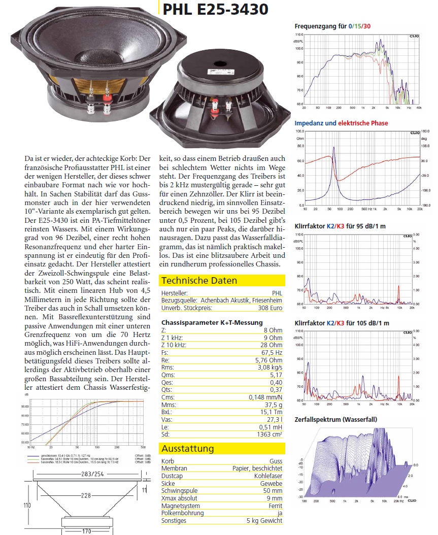

Omdat de Beyma nog wat lager ingezet kan worden zou een mooie 10" PHL ook een optie zijn.

Als ik die PHL bekijk wordt ik daar niet blij van, die gooit er nogal wat rommel uit op hogere frequenties.
Berichten: 14143
Re: Mundorf AMT
Toch zijn die PHL units uitstekend klinkende weergevers, beoordelen op basis van een frequentie plotje zegt ook niet alles.
Kijk eens naar de waterfall plot, die spreekt toch boekdelen, of andere PA drivers het veel beter doen is een tweede, maar ik zou zeker even kijken wat er nog meer op de markt te krijgen is.
