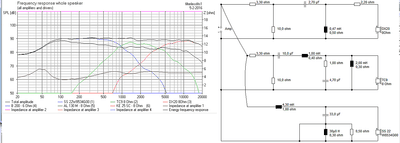

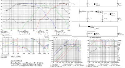

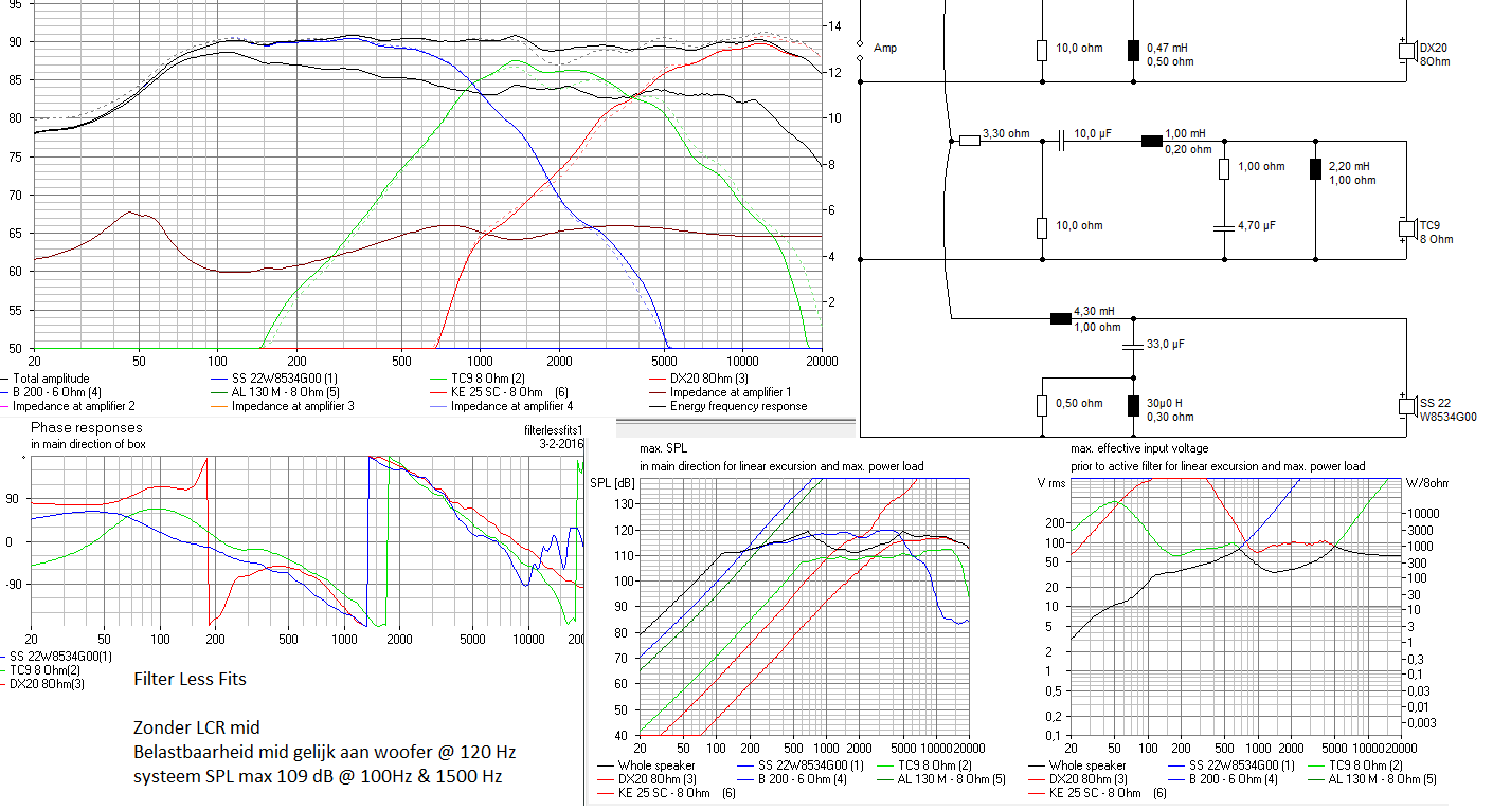

Heb even gekeken naar het filter, er zit een dure LCR in om de laagdoorlaat van de mid te laten functioneren. Zonder die LCR is de belastbaarheid, omdat de unit bij fs als een malle gaat meespelen, minder dan 10 Watt. Ik heb de LCR vervangen door een 2,2mH spoel, waarmee het filter weer gewoon een 2e orde laagdoorlaat heeft. Dit is budgettechnisch in ieder geval noodzakelijk.
Verder heb ik altijd de optie van basreflex in mijn achterhoofd gehouden. Troels Gravesen gebruikt de woofer in een compacte basreflex, getuned op 30 Hz. Ik vind de 'bump' in de SPL curve rond 80 Hz niet fraai maar met een heel grote seriecondensator functioneert het wel, een HP BR dus, met extended shelf afstemming (zeer diepe en softe afstemming qua Q-waarde). Het is met de BR mogelijk om zonder level aanpassing de mid aan te sluiten op de woofer, omdat de woofer seriespoel naar 2,7mH gaat en hiermee ca 3 dB meer gevoeligheid overblijft. Dit is wat ik eerder al beschreef op pagina 4.

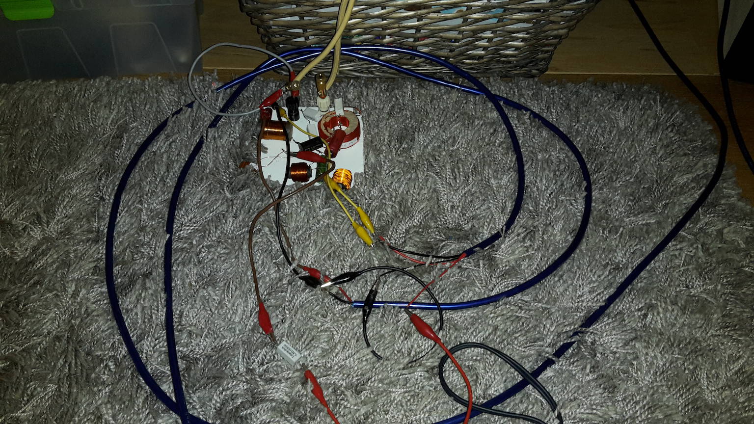

Hier nog even de filteropzet die ik hoop vanavond aan te gaan sluiten:
Stippellijn = axiaal, ononderbroken lijn is 15 graden meting
Het impedantieverloop is mooi gelijkmatig, het is nominaal een 4 Ohm systeem geworden nu.

@Wouter.
Ik zie een nete frequentie verloop.
Ik denk dat het nu op het luisteren en evt fijntunen aankomt.

Ik zie een net frequentie verloop.
@Bas
Ik zie een leuke simulatie.
Ik denk dat het nu op afbouwen van de kasten aankomt :mrgreen:

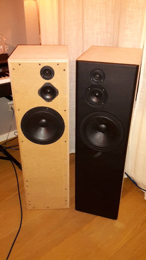

Re: Project 05: Filter Less Fits
Zeker, deed ik toch bij alle kastjes O:)
De 4 basreflex kastjes met TB W5-704D, vooruitlopend op een TL ontwerp.
Daarna de ode aan Translator kast, 1 klaar.. De andere geen verslag dus van :mrgreen:

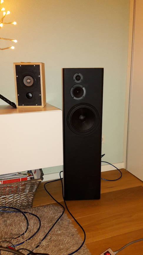

En nu 2 kasten die wel het eindstadium gaan halen.
Morgen verder, ben er klaar mee.
De baffle met skai is nog niet afgewerkt... Wel 2 kasten die kunnen spelen.

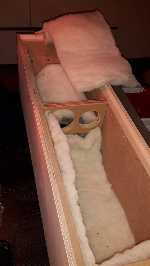

Visaton schapenwol matten (meer dan hier te zien) en daartussen zit Dr. Bailey's longhair wol. Gewoon omdat ik niet meer matten heb liggen.

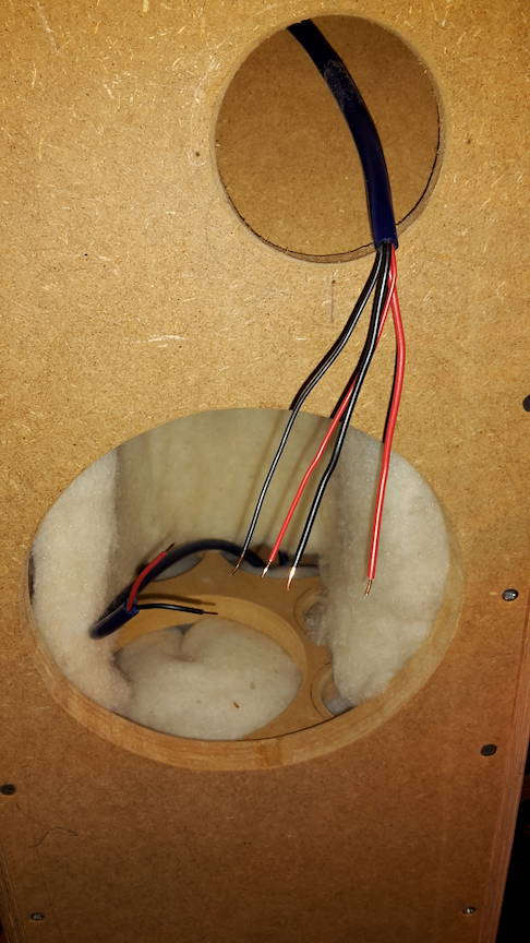

Jantzen solid core bi-wire en gewone kabels. Twaron zit er hier nog niet in

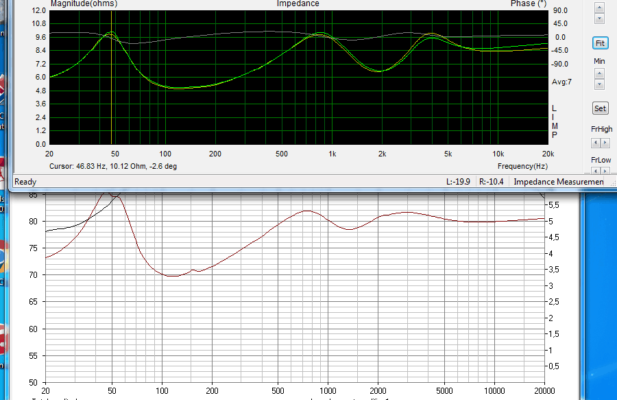

De imp file is veel hoger dan voorspeld, beetje vaag.
