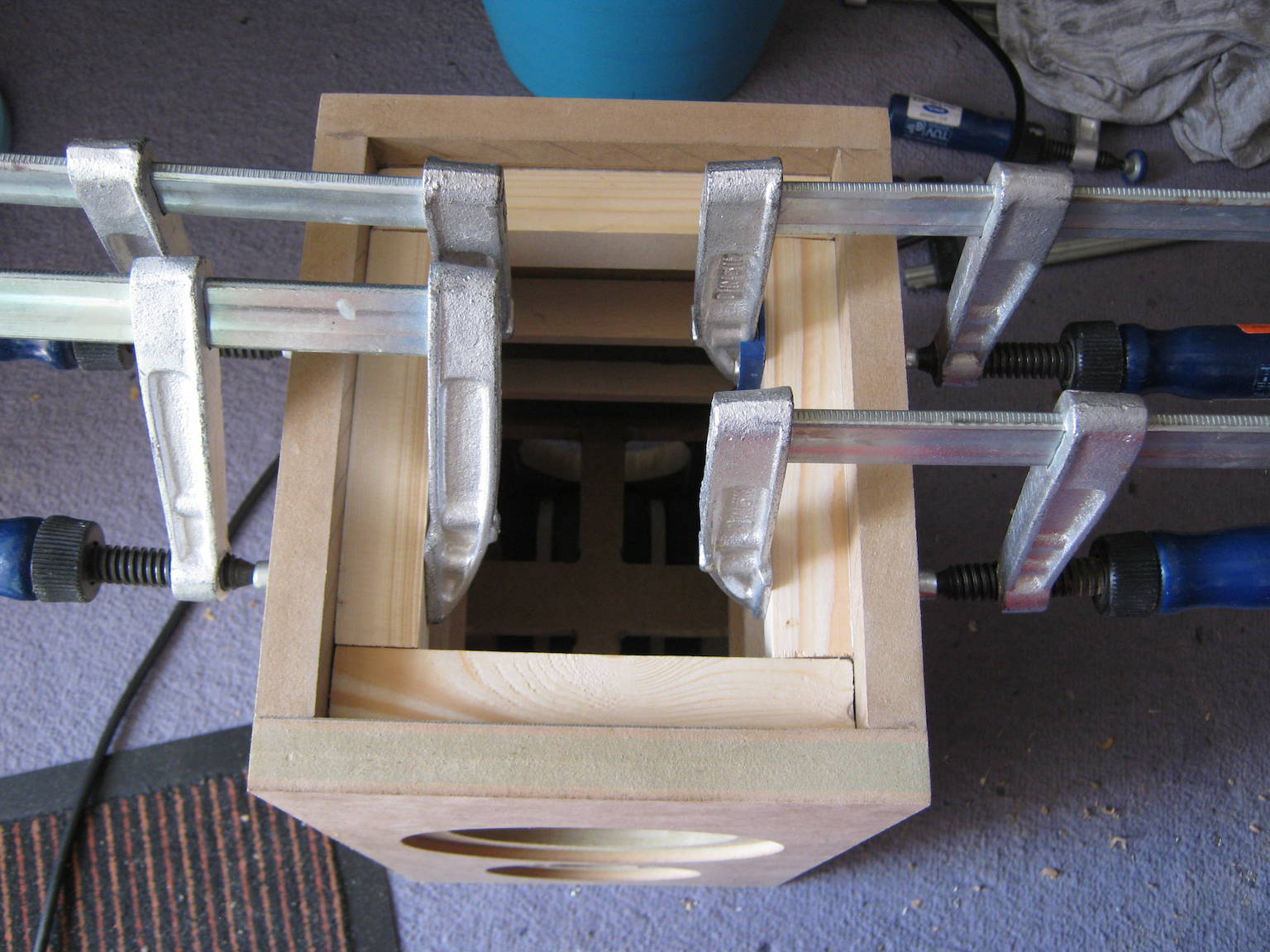

[quote="Walt"]De eerste 3 panelen zijn aan elkaar gelijmd. Tip: altijd beginnen met 3 platen die loodrecht op elkaar staan, op deze manier worden al je hoeken netjes 90 graden (mits het hout goed haaks is gezaagd). De witte houtlijm komt overal netjes uitlopen wat aangeeft dat het straks goed luchtdicht verbonden zit:
Moeten de lijmklemmen ook nog van het buget af ?
Zo ja dan moet je haast wel vals spelen .
maar lekker bezig Walt ,straks ga je het nog leuk vinden ook dat bouwen :goeie:

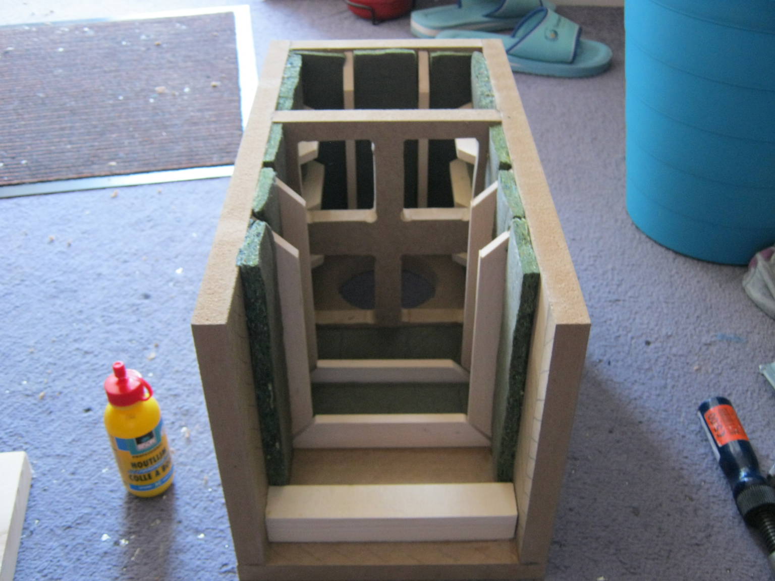

Het is altijd een ellende om de blauwe folie van de Damping 10 af te halen, ook nu weer wat lopen schelden maar het is allemaal wel gelukt. De kast staat er nu als volgt bij:

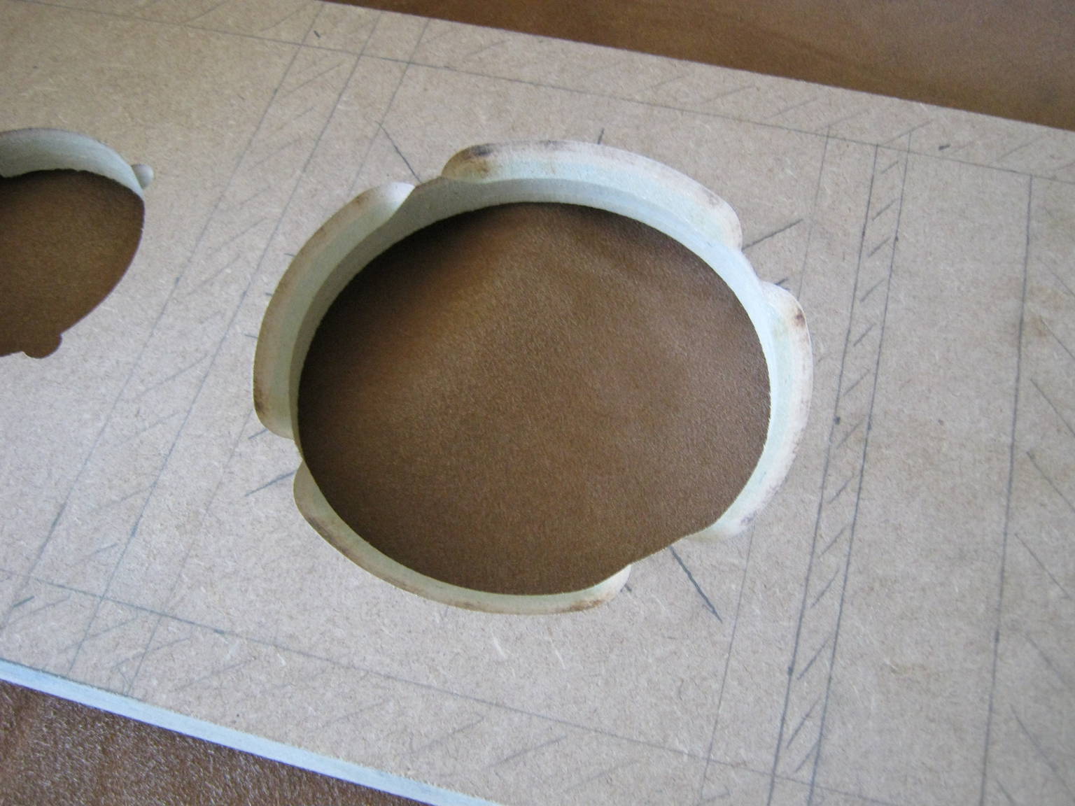

Met mijn cheap-ass Ferm bovenfrees heb ik aan de achterkant van de 22mm dikke baffle wat extra ademruimte voor de Scanspeak 15W gefreest:

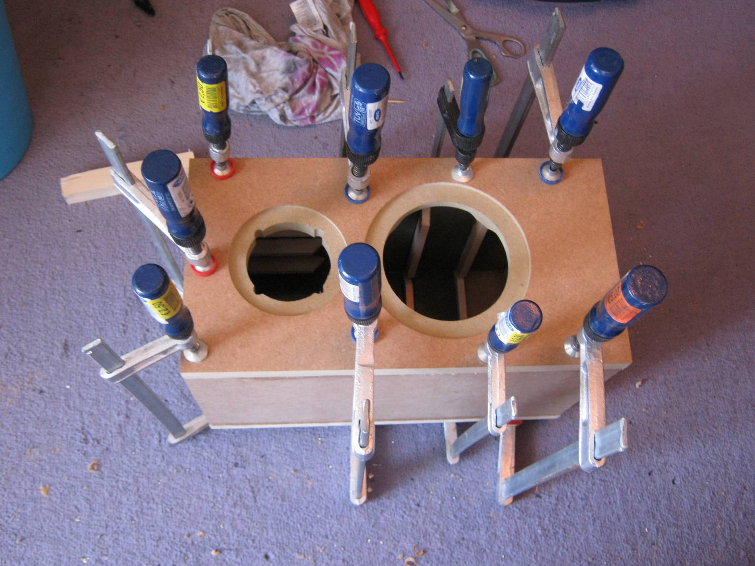

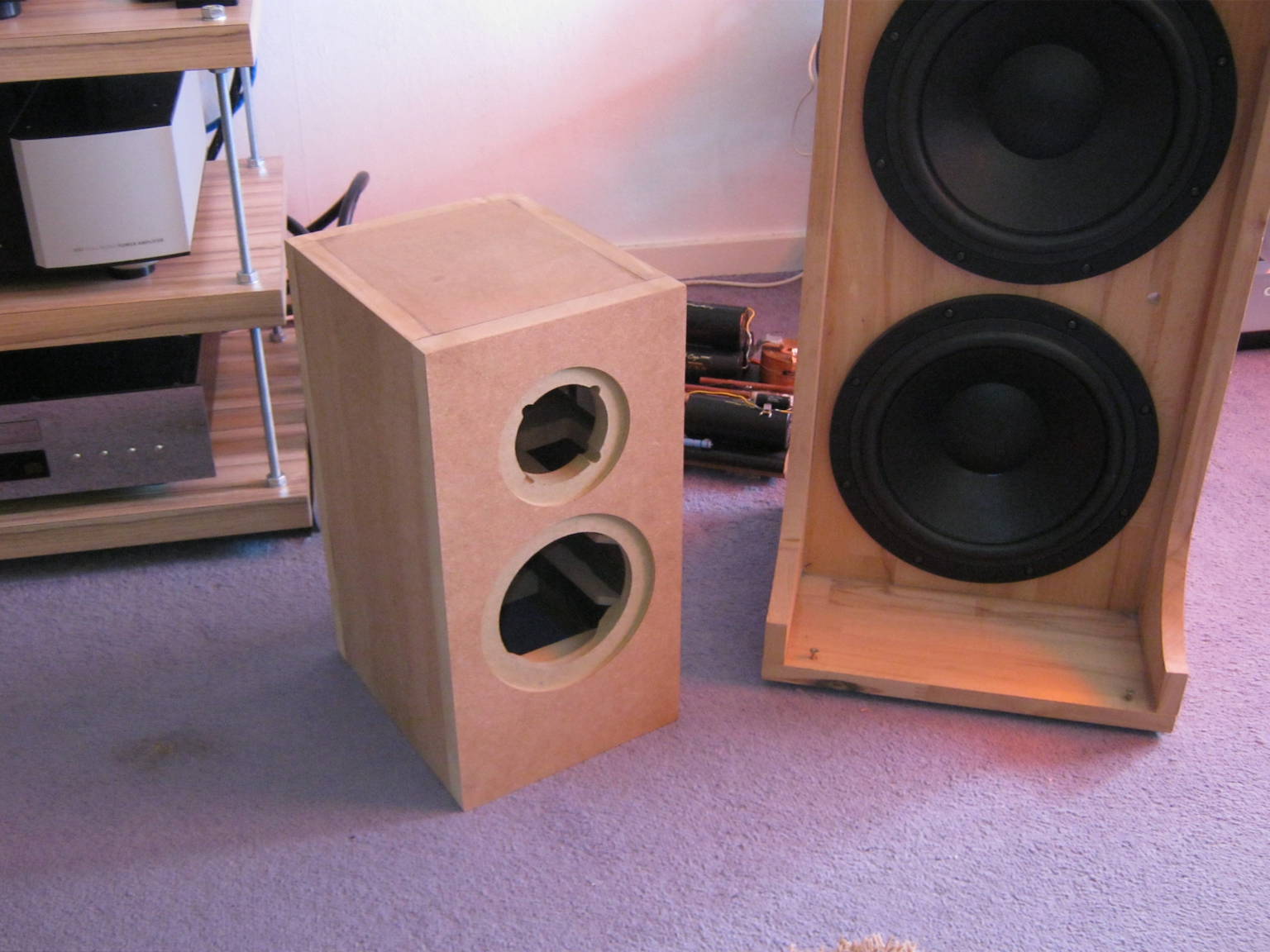

De baffle is op de kast gelijmd:
Re: Project 01: 2-weg Scanspeak/Vifa
Sneldrogende houtlijm?

Coole beesten papa! Zeker 'the real stuff'!!! :D En inderdaad sneldrogende Bison houtlijm, droogtijd 4 tot 15 minuten, ideaal spul.
Ik heb de inwendige bracing iets smaller gemaakt dan (200-2x18)=164mm, op deze manier steken de baffle en achterplaat iets over (0.5-1mm) en daarna kun je dit dus mooi flush schuren. Net bij de Action korrel 60 gehaald en na flink wat zweetdruppels ziet het er strak uit.
De volgende stap is het maken van het demonteerbare onderpaneel, dit paneel wordt rondom vastgezet op 27x27mm vuren laten met 4x35mm kruiskop schroeven.

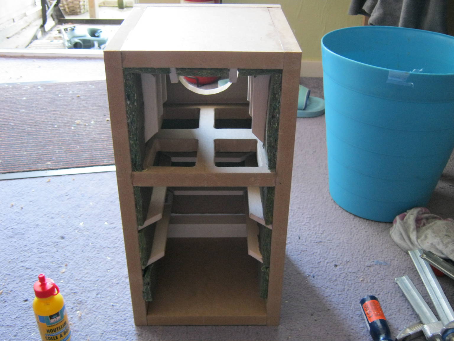

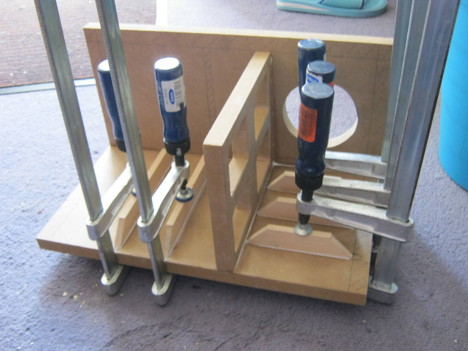

Inlijmen van de 27x27 mm steunlatten voor de bodem:

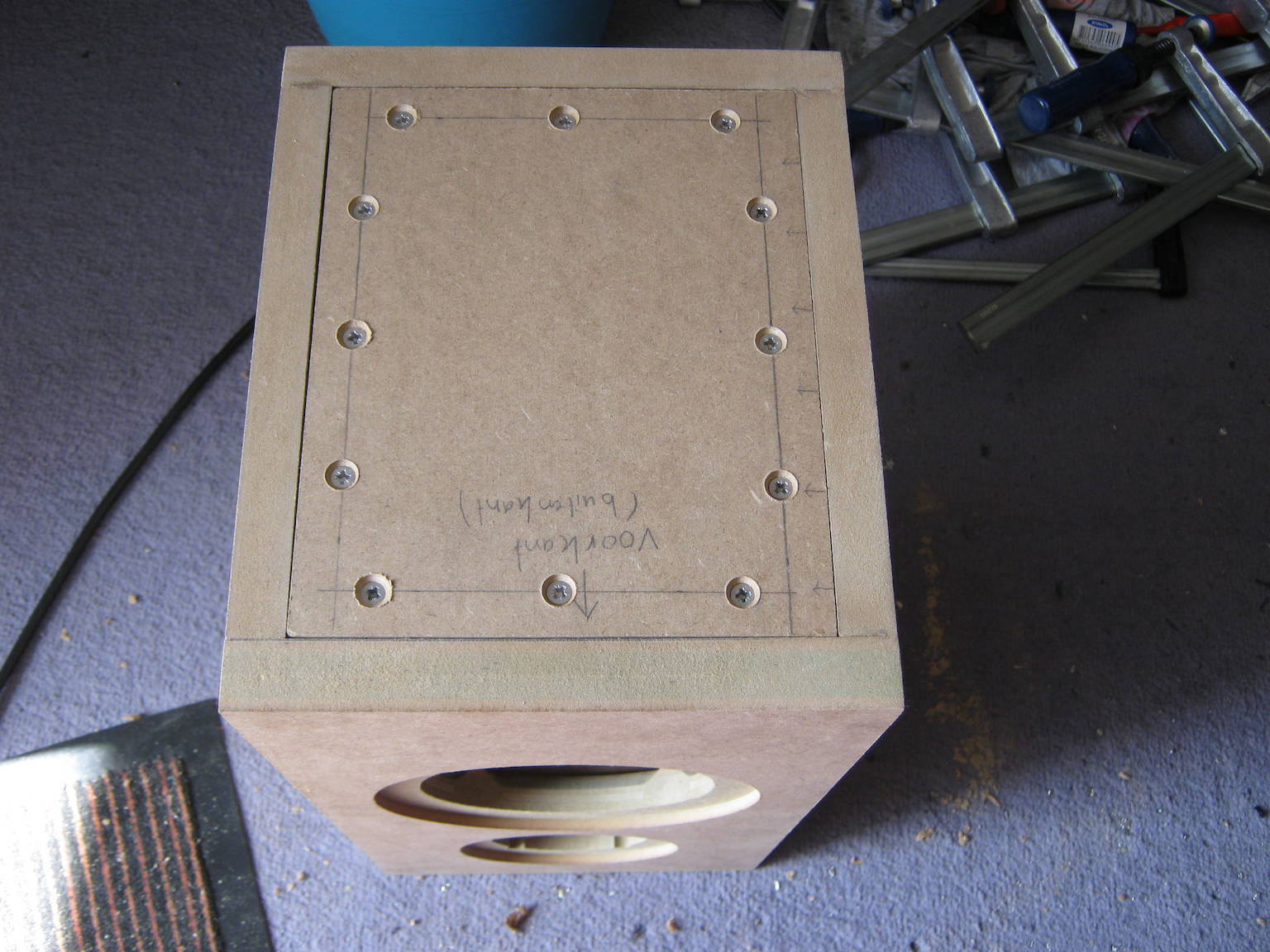

De uitneembare onderkant zit in de kast, gemonteerd met 12 stuks 35x4.0mm kruiskoppen, deze zijn verzonken aangebracht zodat de onderkant helemaal flush is. De onderplaat sluit niet heel netjes aan, maar ik wilde juist wat speling anders zou deze te moeilijk los gaan. Er komt nog tochtstrip op de 27x27mm laten waarmee alles luchtdicht zal worden gemaakt.
Wanneer de uiteindelijke layout van het filter bekend is (na de fase met de filter testplank) zal het filter op deze onderkant worden gemonteerd.

12 schroeven, bang dat de bodem er uit valt? :mrgreen:
Maar zonder dollen, de constructie ziet er goed uit. Een stuk degelijker dan je Fane/Beyma roeptoeter.
Ik zou zelf tussen alle bevestigingen alleen een wat langere droogtijd hanteren.

@ pappaleo, er zaten er toch 30 in het doosje, dus zo komt het nog een beetje op. Het kastje doorstaat de 'klop test' prima trouwens. Die extra midden bracing doet een hoop.

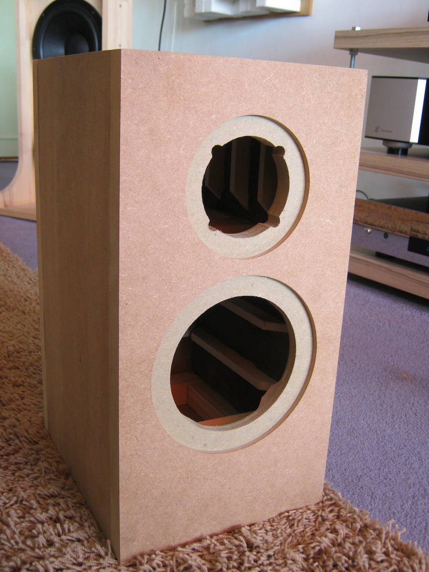

Nog even een vooraanzicht, door de gaten voor de units zie je de Damping 10 en de 26x8mm beuken latjes zitten. Ook zie je mooi de extra ademruimte voor de Scanspeak 15W die met de bovenfrees is aangebracht:

Walt schreef:
@ Rik, waarschijnlijk een laagje witte acrylverf...
Had je het dan niet beter in verstek kunnen zagen? Kopse kanten blijf je veelal zien.
Met een deco? :mrgreen:
Gewoon fineren.
