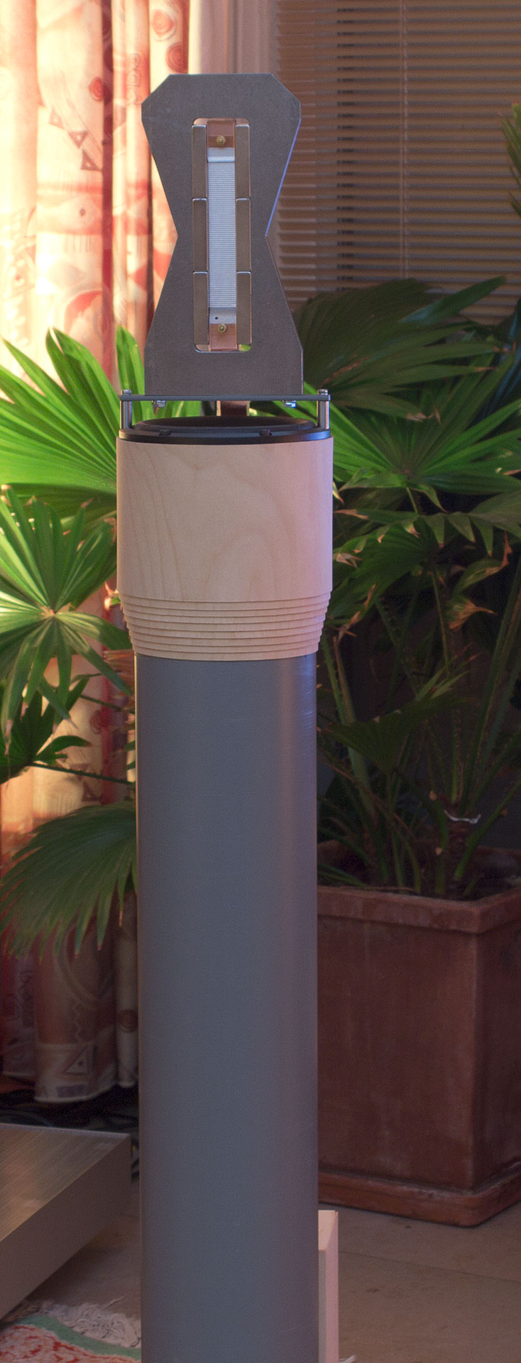

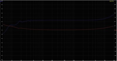

Dit is de versie met de staalframes. Het minimale dipool bandje doet het nog beter qua afstraling en heeft ook een vlakkere respons.
Het leukste is nog dat het op onverwachte momenten buitengewoon realistisch klinkt, bijvoorbeeld bij de Tour de France reportages. Op de motoren hebben ze kennelijk surround microfoons, het geluid van de renners en het publiek is zeer realistisch. Ook het achtergrond geluid bij de commentatoren bij de aankomst komt heel erg echt over.
Bij mijn eerdere luidspreker projecten was er altijd wel iets wat mij na verloop van tijd opviel/ging storen. Niet met deze set. Natuurlijk zitten er compromissen in (zoals in iedere luidspreker want een compromisloze luidspreker bestaat niet) maar er is verder niets waar ik ze op heb kunnen betrappen.

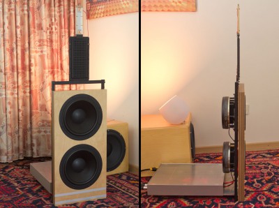

De surround speakers met de staalframe bandjes:
Een variatie op de Linkwitz Pluto (de LX Mini was er nog niet toen ik hiermee klaar was) met dezelfde laag-mid driver en een Hypex AS2.100 voor de aansturing.
Het front systeem met de minimale bandjes:
De 'Totem of Tone', een eigen ontwerp met per kant 2 10" AT woofers en B&G Neo10 magneplanar en een Peerless XSL12 in de sub. Per kant een DLCP voor de filters (ja, gewoon analoog in gebruikt) en 4 NCore400 modules met ieder een eigen voeding. Is gekozen tot Luidspreker van het jaar 2015 :D

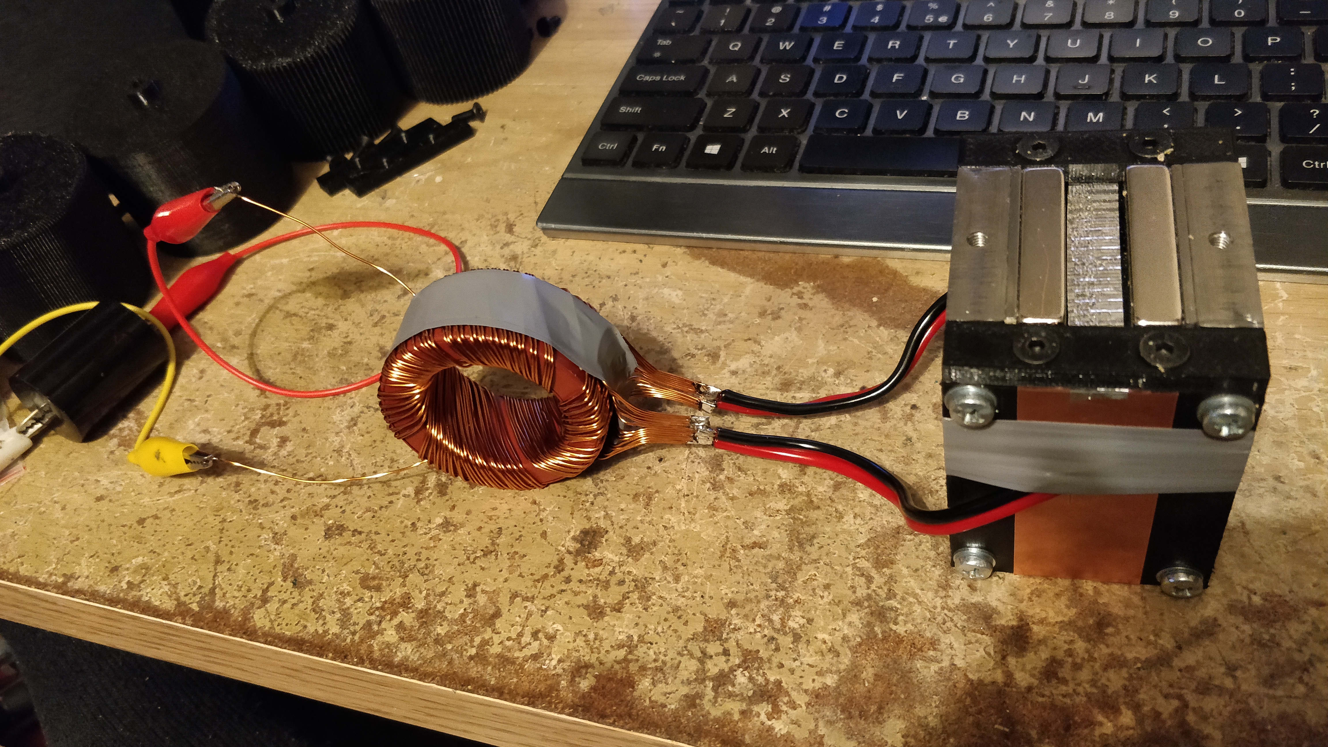

Hoi Peter, Het wikkelen van de primaire draad tussen de secundaire draden ging inderdaad redelijk vanzelf. Het wikkelen van de 20+ draden (14:1, 56 om 4 windingen) was alsnog lastig, ik ga nog maar even oefenen voor ik een poging ga doen om een kern helemaal strak te vullen. Dit was trouwens nog zonder epoxy omdat ik de kern netjes wil houden tot ik er de definitieve transformator mee ga wikkelen. Dank voor de tips en het delen van de zeer waardevolle informatie in dit draadje.
Op de foto zie je T60006-L2050-W516 (Vacuumschmelze Vitroperm 500F). Dit materiaal gaat overigens nogal agressief/plotseling in verzadiging, MP7195MDGC (Metglas amorphous alloy 2605SA1) lijkt wat geleidelijker in verzadiging te gaan. Ik denk dat ik het laatste ga gebruiken.

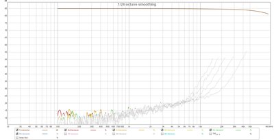

Hierbij ook wat resultaten met de trafo uit de vorige foto. Deze metingen zijn gedaan met een 200x20x0,01mm ribbon. De metingen zijn nog niet helemaal eerlijk (bijvoorbeeld signaal aftappen in de buurt van de trafo ipv aan de ribbon).
Los folie aan draden geklemd, draden naast elkaar.
Met trafo achter midrange ribbon behuizing, signaal afgetapt aan de einden van de draden. Draden liggen niet naast elkaar. De oplopende vervorming vanaf zon 6kHz komt uit mijn RME Fireface UC, dit meet ik ook als ik een kabel van uit naar input meet.

Berichten: 36749
Re: Zelfbouw dipool bandtweeter
Netjes! Vervorming van de trafo wordt veroorzaakt door de magnetiseringsstroom. Zolang je de primaire weerstand + aansluitweerstand laag houdt heb je daar nauwelijks last van. Ga dus niet dempen met een serie weerstand. Qua trafo zit je hier op de rand van het mogelijke. Het is daarom belangrijk om de wikkelingen zo strak mogelijk tegen elkaar te houden aan de binnenkant en tegen de kern. Dat is echt belangrijk voor een zo klein mogelijke spreidingszelfinductie. Is dus best puzzelen met de wikkelverhouding, draaddikte en kernmaat.
