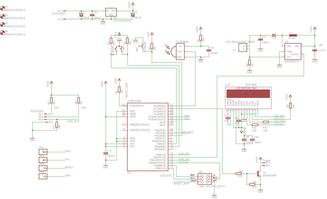

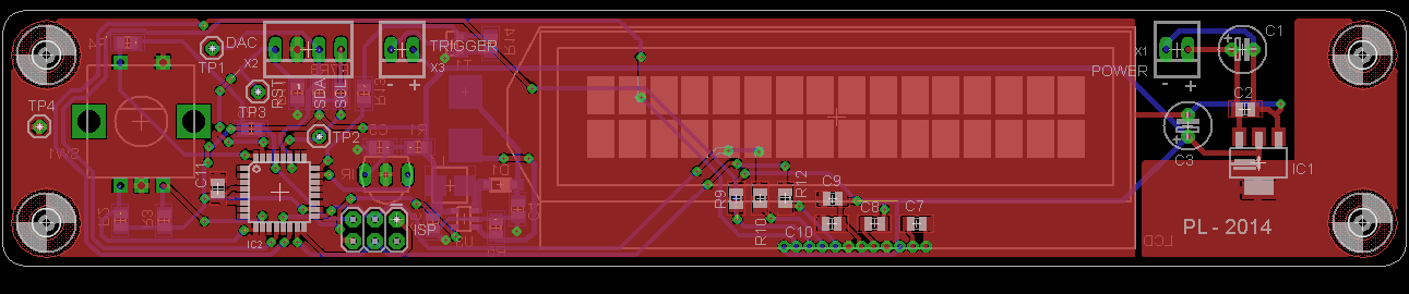

Het schema en de layout van de nieuwe opzet van de controller zijn gereed. Ik wacht nog steeds op het display uit China om te kunnen testen. :boos:
De programmacode is ook gereed, de aansturing van de SRC4392 werkt prima.

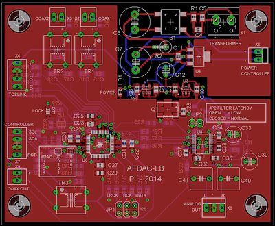

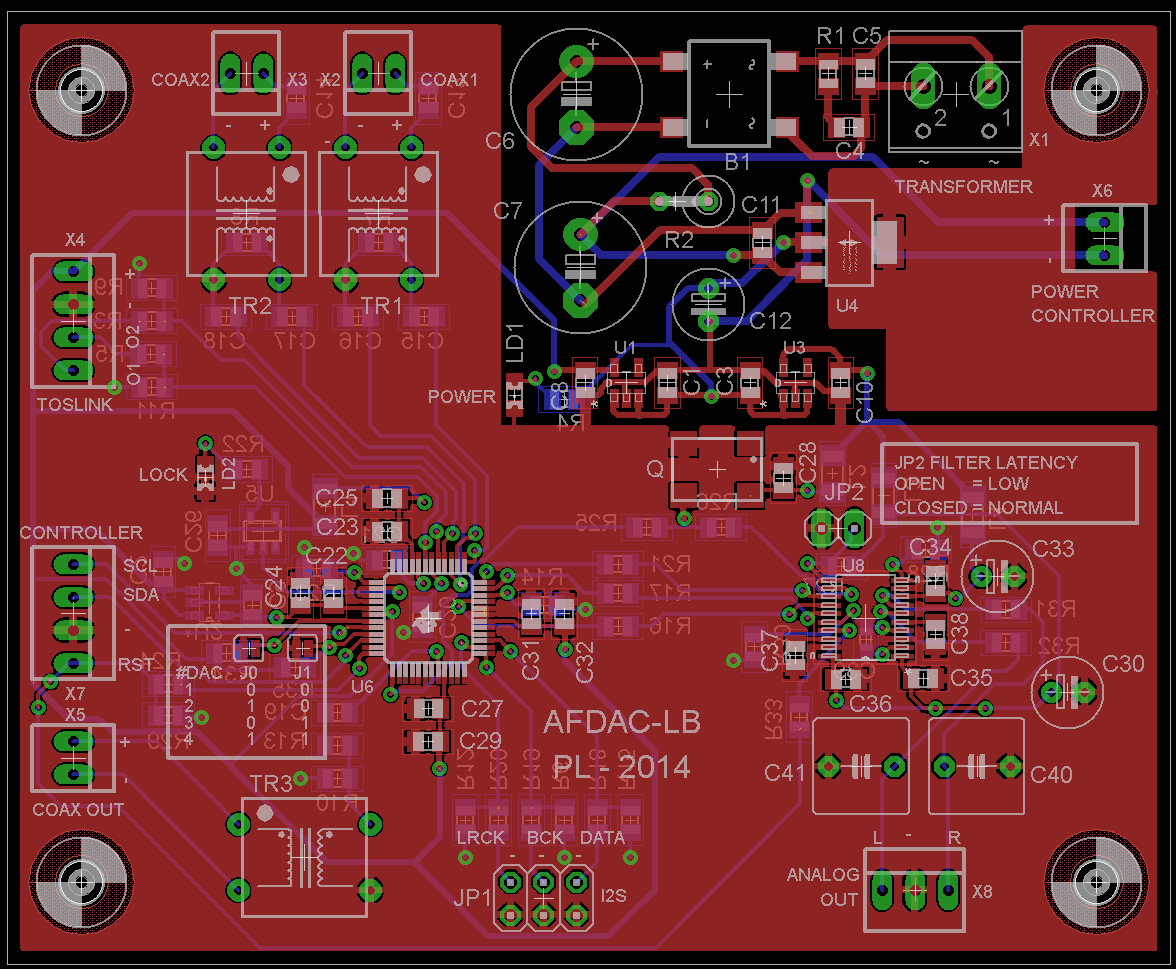

En voor de volledigheid ook het schema en de layout van de dacprint. Het schema in pdf omdat het forum steeds een foutmelding geeft bij het uploaden van het plaatje.

@knuisje:
ik zie op de PCB een 'chip select' is dat om tot 4 DAC's parallel te bedienen vanuit de controller? of om het address te kunnen bepalen als nog andere (niet instelbare) uitbreidingen aan de I2C bus hangen?

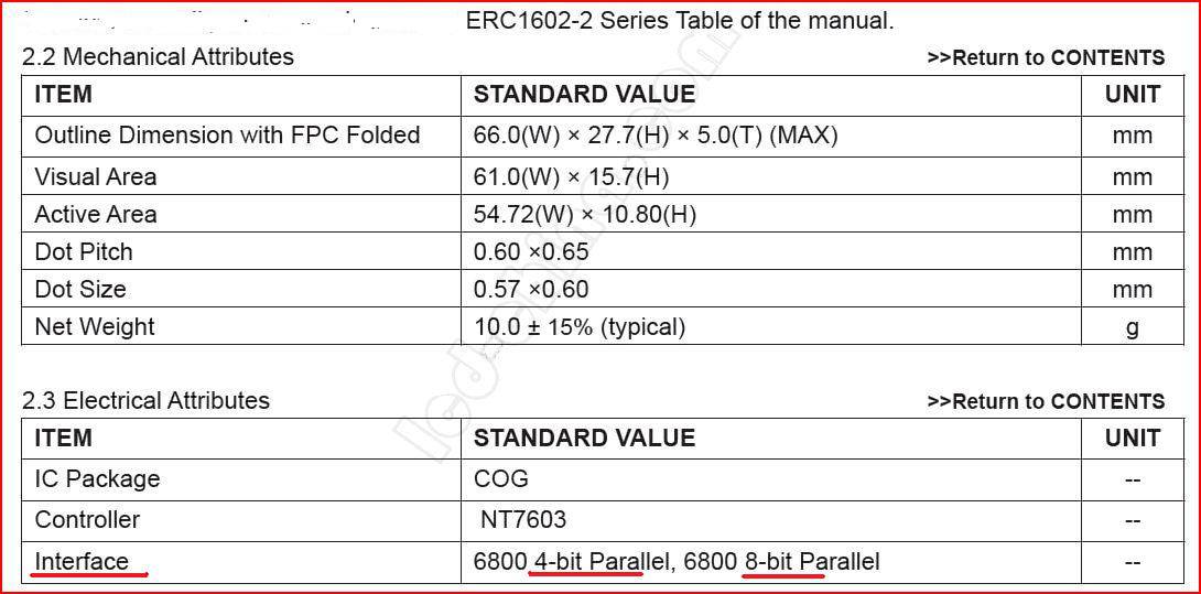

Een beetje verwarrend,bij 't display staat ESR1602 ,dat is ereen met parallel aansturing.Er is I2C gebruikt toch :? .
Was dat omdat er zoêen in Eagle te vinden is zonder het nr. te hebben angepast of zo ?
Ook eigenaardig dat toch de RS op de µC is aangesloten, gaat dat niet ook via I2C (adres, lezen/schrijven , data)?
Inderdaad om tot 4 dacs aan te sturen uit 1 controller.
Er staat volgens mijn ogen ERC1602. :shock:
Ik heb hem even getekend met spi-aansturing zodat ik het gescheiden heb van de i2C dac-aansturing.

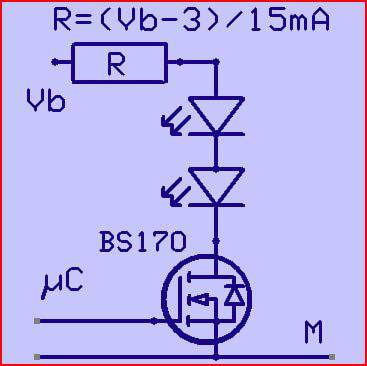

Ik zit nog te tobben met de aansturing van de led backlight. Volgens de datasheet is de Vf 3.1V en heeft hij 15mA nodig. De controller draait op 3.3V, dus er zit maar 0.2V tussen. Bij kleine toleranties van de Vf of Rset kom je op grotere afwijkingen van de stroomwaarden. Ik heb al zitten kijken naar verschillende leddrivers maar die werken niet goed als Vout < Vin. Een kandidaat zou echter de TPS60231 zijn maar die is alleen verkrijgbaar in een QFN-behuizing. :?

Bij 3.3V voedingsspanning die ik gebruik heb je (3.3 - 3.1) / 0.015 = 13.3R nodig voor 15mA current.
Maar als Vf iets lager is, stel 3V, en de weerstand wijkt iets af, stel 13 ohm, zit je zomaar op 23mA. :-&
Het liefst zou ik daarom de backlight aansturen met een stoombron/led driver.
Re: AFDAC-LB (Low Budget)
Maar even naar die regelaar die je daar gebruikt gekeken.Die moet dan een stroom leveren van 15mA en dan moet R5=20 ohm zijn.(er moet 300mV over vallen bij de juiste stroom).'t Is wel een step-up dwz Vin<Vuit en dan is 3,3V wat veel.Je zou een diode in serie met de Vin kunnen zetten (of zelfs twee omdat je met minder stroom wil,spanning LED is dan lager).
Lijkt me een weerstand van 120 ohm (5V voeding 15mA) + (serie)transistor voor aan/uit toch eenvoudiger :sure:
Bij 't LCD zit het dus in de -4 erachter !

Ik zie het probleem niet met die backlichting. Stroombron die je kan op en af zetten en spanning nemen voor je regulator.
2 weerstanden, 1 transistor en 2 diodes ..
Zet die pin dan op pwm uitgang in je kan het nog regelen ook nog indien gewenst.

Bedankt voor de tips!
@rudy: ik neem aan dat je de rechter schakeling bedoeld?

Zou 't simpel houden,komt niet zo net.Datablad zegt 10...20mA ,speling zat.
Of anders zou ik de middelste van de drie aanhouden

Waarom de middelste schakeling en niet de rechter Anne?
