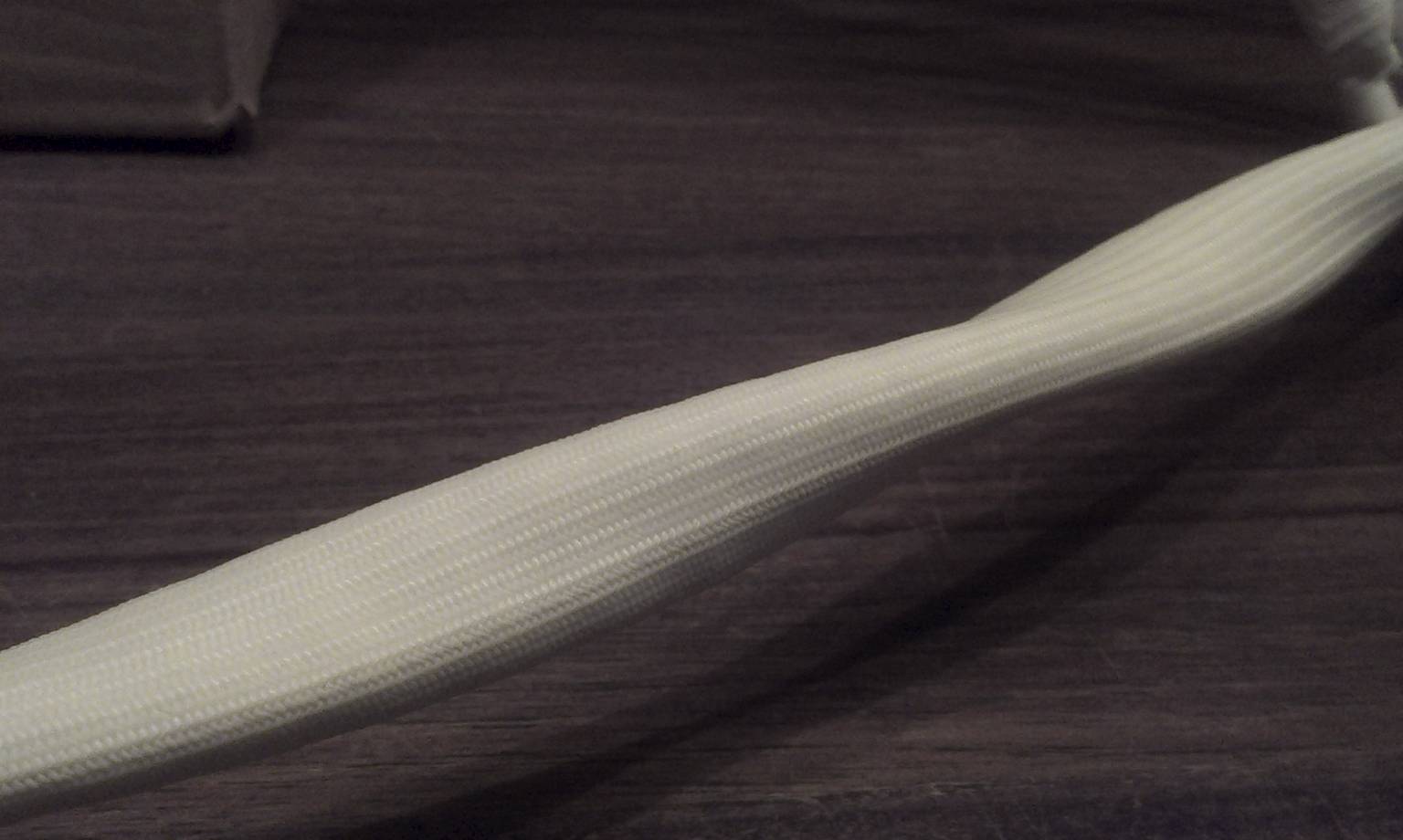

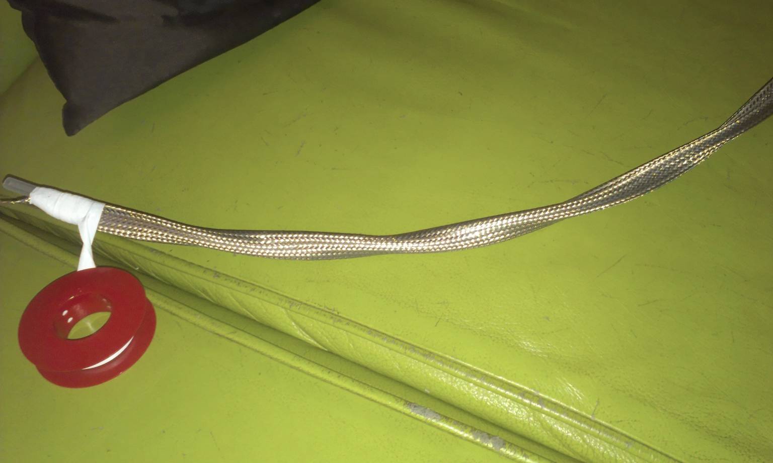

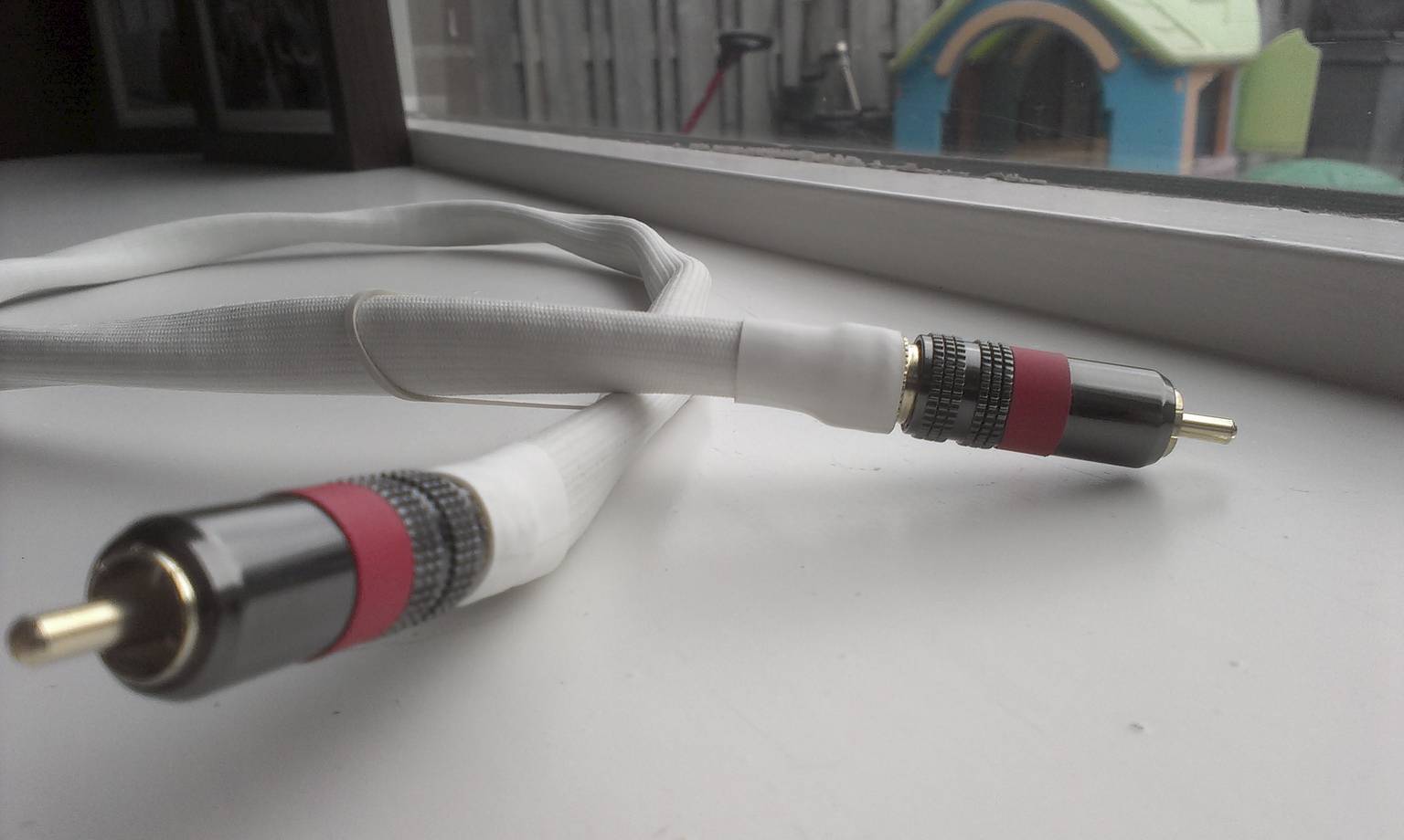

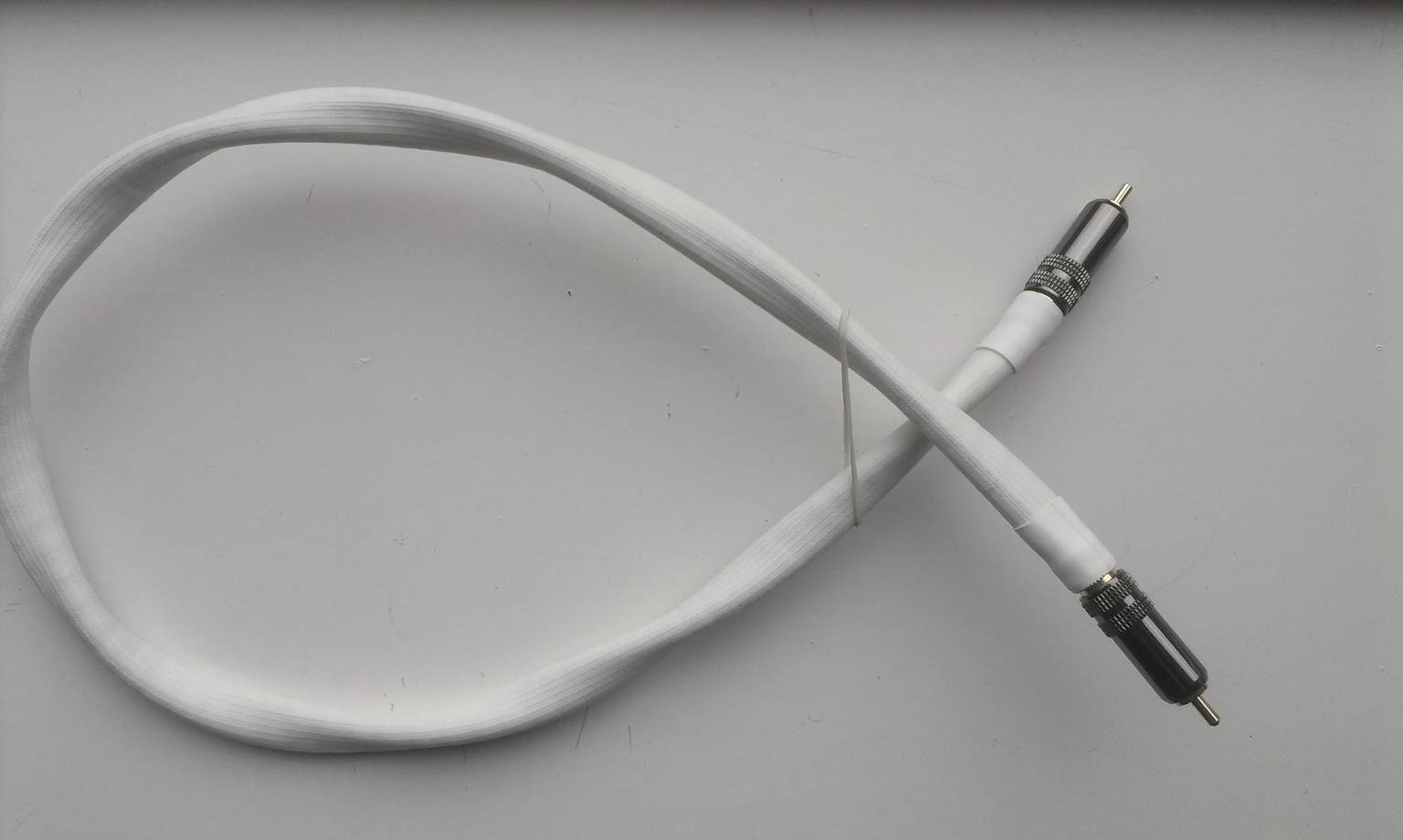

Zo, het is even geleden... maar de luxe kabeltjes zijn klaar O:) , teminste... die voor Muug :-s , nu die voor mijzelf nog :cry:
Hier onder een fot verslag van de bouw. Deze van Muug zijn met fijnzilver, die voor mijzelf zullen met 6N koper zijn.
De foto's spreken voor zich denk ik? Ik heb ze ook even aangesloten gehad om ze te testen en dus gehoord, en daar over...
Eigenlijk qua klank kan ik het zelfde zeggen als mijn eerdere bevindingen, behalve dan dat ik daar het woord luchtig niet helemaal in de mond wilde nemen, nu wel! Het zwart/lucht tussen de muzikanten is nu echt heel duidelijk hoorbaar. Met deze kabels aangesloten had ik echt het gevoel dat ik kon opstaan en tussen de ruimtes van de muzikanten door te lopen, echt bizar! Een paar jaar geleden had ik echt nooit gedacht dat een interlink echt zo'n invloed zou hebben! Ik hoop dat het met de koper variant net zo luchtig klinkt, want dit is wel my cup of tea! Een cd van the Corrs Unpuged die bij mij altijd nogal plat klonk komt helemaal tot leven!
En maar weer snel afgekoppeld voordat ik dat niet meer zou willen!!! En sjah... nogmaals luisteren... en de magie is weer verdwenen :cry: .
Of het de beste interlinks zijn? Geen idee... ik denk dat het ook een kwestie van smaak en systeem matshing is. Maar ik denk dat niemant er omheen kan dat je hiermee een zeer goed presterende interlink voor een acceptabele prijs kan maken!
Nu snel tijd vinden om die van mijzelf te maken 8) . Ik ben erg benieuwd hoe ze met koper klinken op deze manier gemaakt!
Muug... ik ben benieuwd wat jouw bevindingen zijn als je ze hebt!

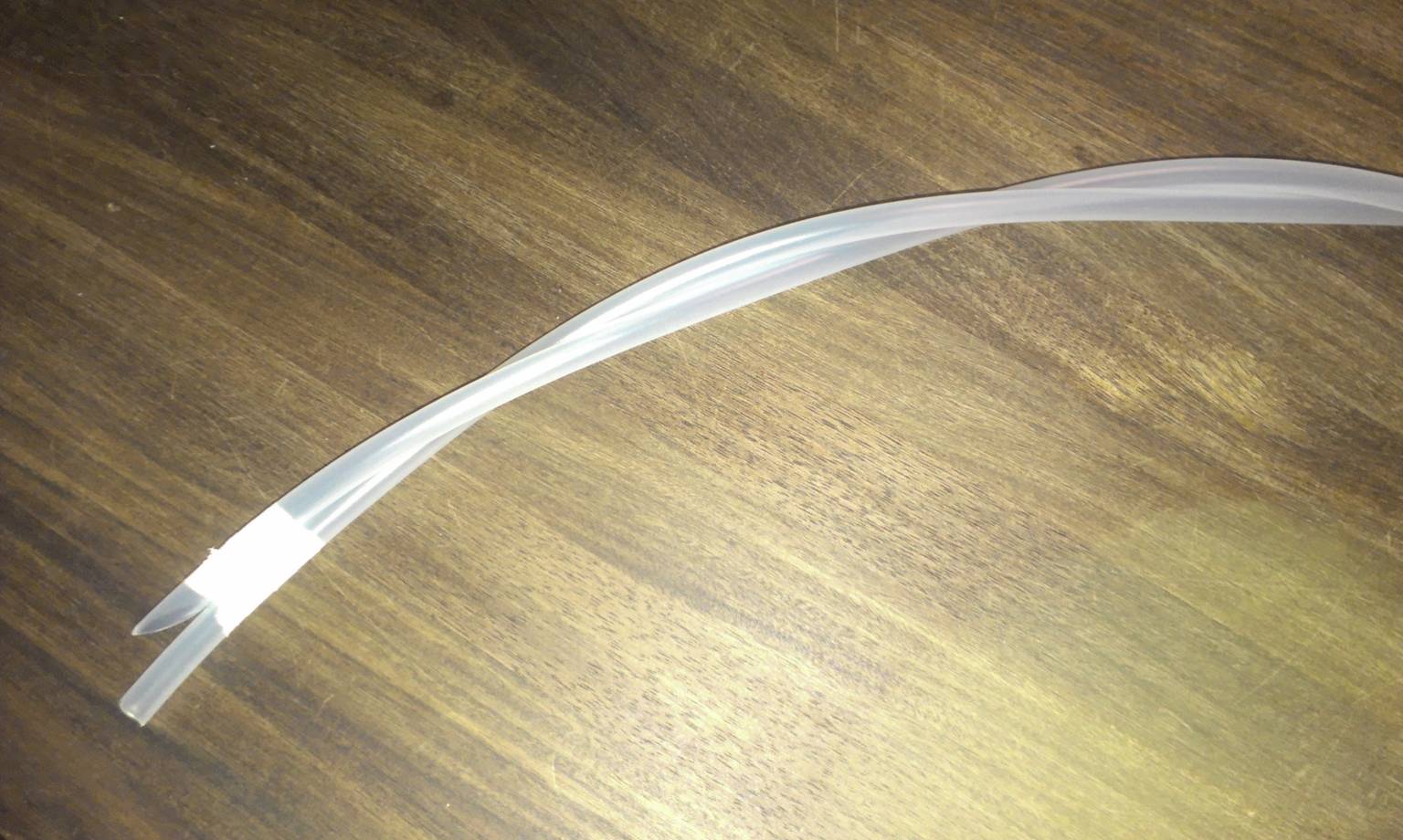

De gedraaide PE slang

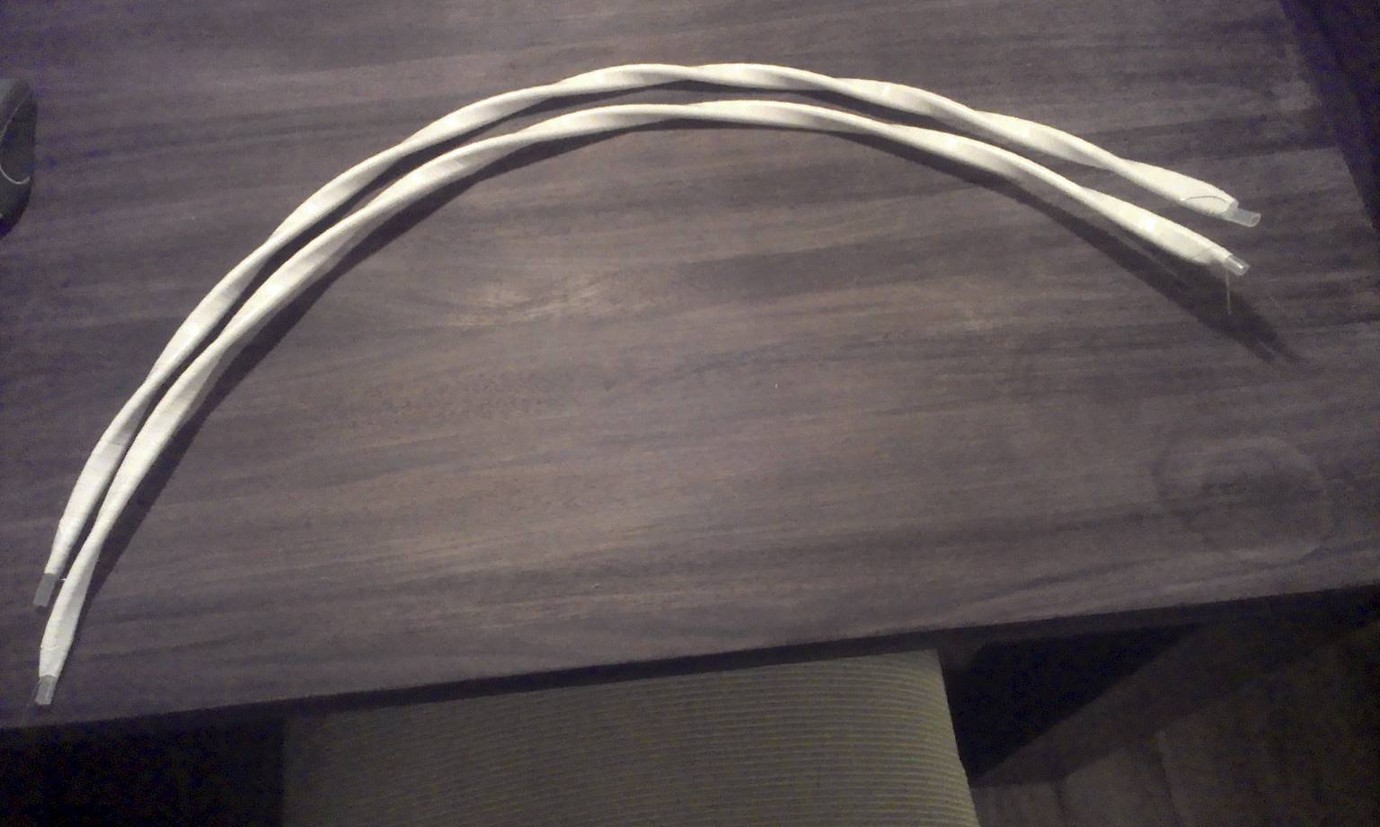

En ingetaped met PTFE tape, de massa geleider er al in.

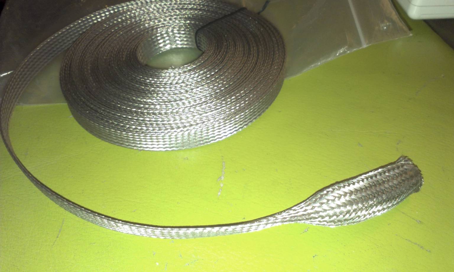

De afschermingsmantel op rol
En de afschermingsmantel om de kabel, al weer aan het inwikkelen
Een glasvelzel buitenmantel
En de kabel geheel gemonteerd :-)
En hier met de positieve markering op de kabel huls. <br /><br />Enige dat niet op deze foto's staat is de bron markering, dit is een simpele zwarte punt op de witte krimpkous aan de bron zijde.

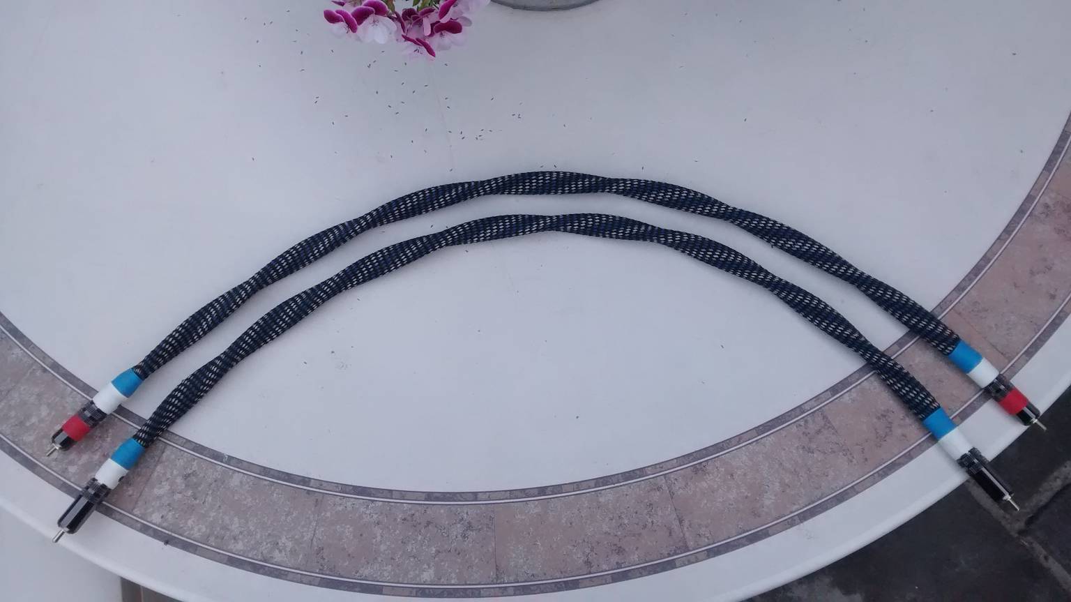

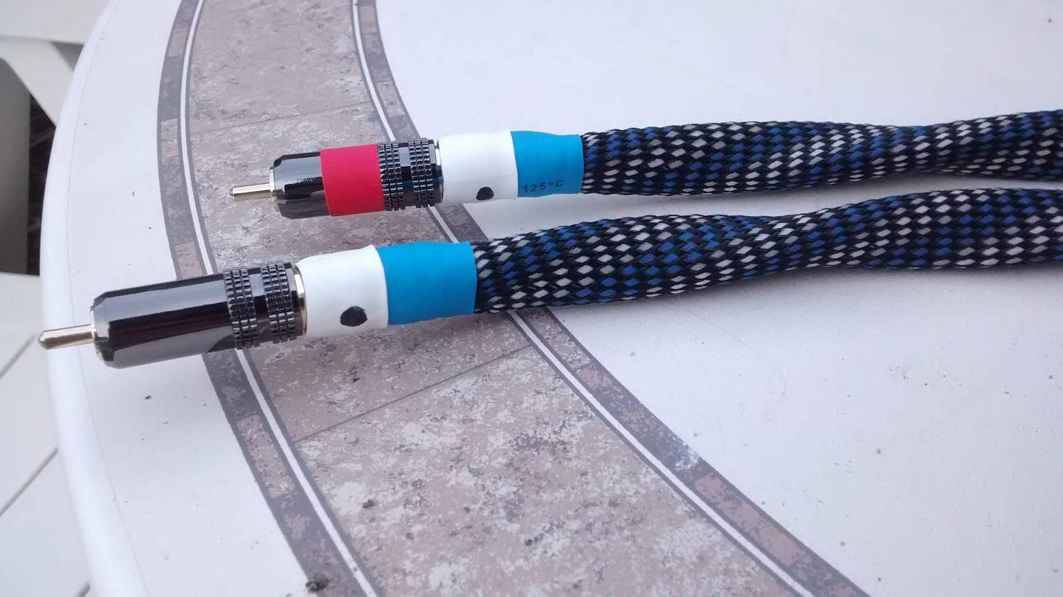

Zooowww, eeiindelijk de tijd gevonden om mijn eigen exemplaren te maken, at last....
Grootste verschillen:
- Iets andere opbouw aan de uiteinden om de pluggen een betere bevestiging op de kabel te geven, de prijs is hier voor is dat de geleider het laatste stukje ingeklemd zit i.p.v. vrij in lucht.
- 0,5mm 6N koper geleider, dit omdat ik dit al had besloten vooraf en had aangeschafd.
- Andere sleeving er omheen, dit omdat de glasvezel sleeving die aan de krappe kant was een sinecure was om er om te krijgen en voor het soldeen al er omheen moest, niet echt ideaal. Bovendien vond ik deze viablue sleeving erg fraai en bestelde ik toch al bij een leverancier die het in het assortiment had.
Het resultaat mag er wezen, zeker qua afwerking en constructie. Het was nog steeds hier en daar een kl*te werkje, maar de moeite waard!
Qua klank... Ik heb ze vandaag aangekoppeld en moet constateren dat het WoW effect wat ik met de zilver variant van Muug had nu niet had. Misschien ik het effect teveel vergroot had in mijn hoofd? Misschien heb ik nu wat Muug toen had? Toen was ik lyrisch en moest hij twee weekjes wennen voordat hij nooit meer terug wilde... Inspelen??? No f*cking idea. Ik was vandaag ook erg moe door een zware nacht, dat komt het gehoor ook niet ten goede denk ik.
Maar beter klinken dan er voor doet het sowiezo, nog steds erg fraai, alleen een WoW was wel leuk geweest :roll: . Ik ga er eerst maar eens een tijdje naar luisteren alvorens definitieve conclusies te trekken.
Mijn advies op dit moment als iemand besluit ze te maken is de 0,4mm fijnzilver te nemen, het kan in ieder geval geen kwaad en op basis van mijn huidige ervaringen zou ik die boven de koper prefereren. Maar we zien wel over twee weekjes, dan zal ik nogmaals mijn conclusies en inzichten laten weten. Zelfs ik ben benieuwd haha :lol: .
