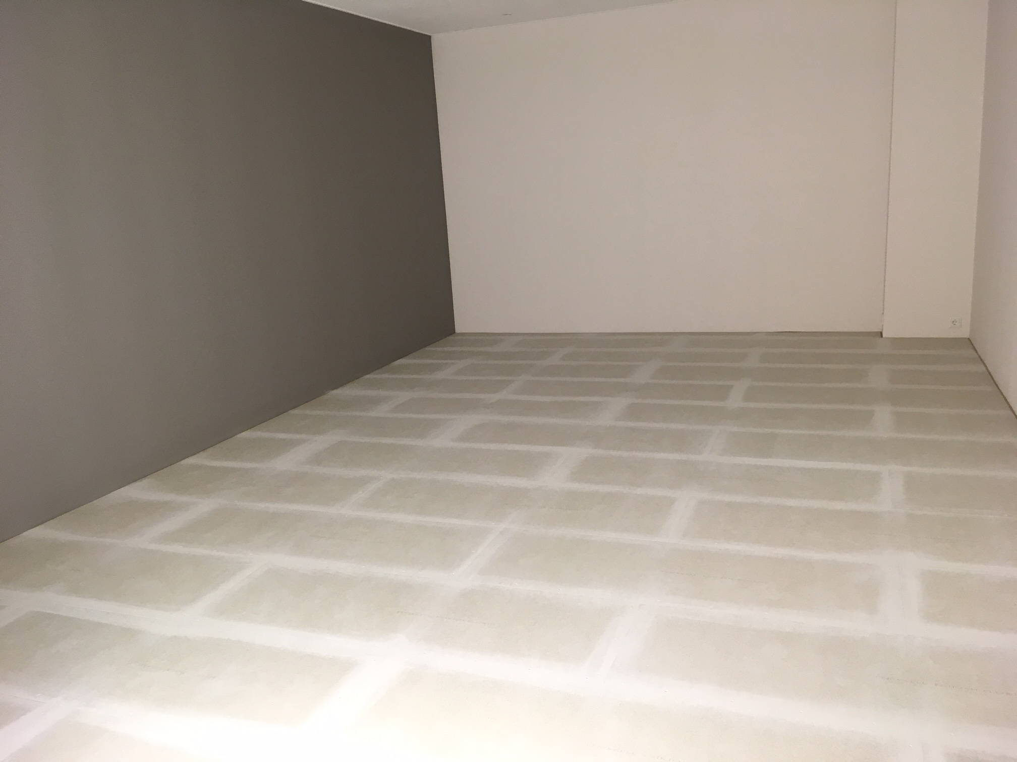

Goed, weer wat vorderingen gemaakt de afgelopen dagen. Ik heb eerst de betonvloer opgeknapt en die was daarna weer netjes vlak. Vervolgens de Fermacell 2E32 vloerplaten gelegd. Deze platen hebben een lip met overstek, zodat ze bijna naadloos te leggen zijn want ze passen netjes in elkaar.
Uiteraard heb ik de platen volgens voorschrift zowel gelijmd (bruislijm) en geschroefd zodat de vloer straks één geheel is. Overigens hebben deze 30mm dikke platen een 10mm dikke rug van minerale wol en heb ik ook overal 30mm randstukken gebruikt van 10mm dikke minerale wol, zodoende ligt de vloer volledig vrij van de wanden en de betonvloer eronder.
De volgende dag heb ik er toch voor gekozen om de naden te schuren, simpelweg omdat ik wilde voorkomen dat opstaande randen straks gaan aftekenen op de nog te leggen tapijttegels. Na vijf uur schuren met de hand, een hele rol korrel 60 schuurpapier en een volle stofzuigerzak met schuurstof verder was die klus ook weer geklaard. Daarna de hele vloer stofvrij gemaakt en in de diepgrond gezet.

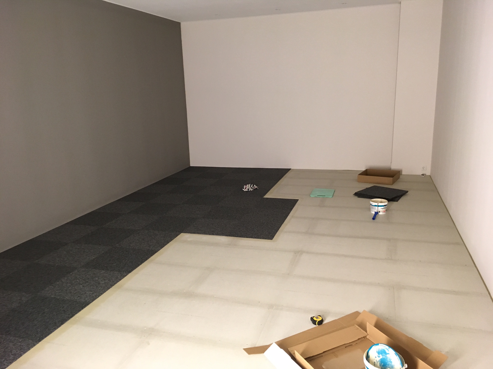

Vandaag konden dan eindelijk de tapijttegels erop, ik heb ervoor gekozen ze te lijmen, met Bison tapijtlijm, da's een watergedragen contactlijm die zich prima laat rollen met een verfroller. Ik heb zowel de vloer als de tapijttegel gerold en heb zo door de vlak geschuurde vloer een optimale hechting na het aandrukken van de taptijttegel.

Had je die fermacel platen in de grond gezet om te voorkomen dat ze de lijm teveel opzuigen?
Re: Nieuw te bouwen luisterkamer, adviezen?
Jazeker, in de diepgrond zelfs!
