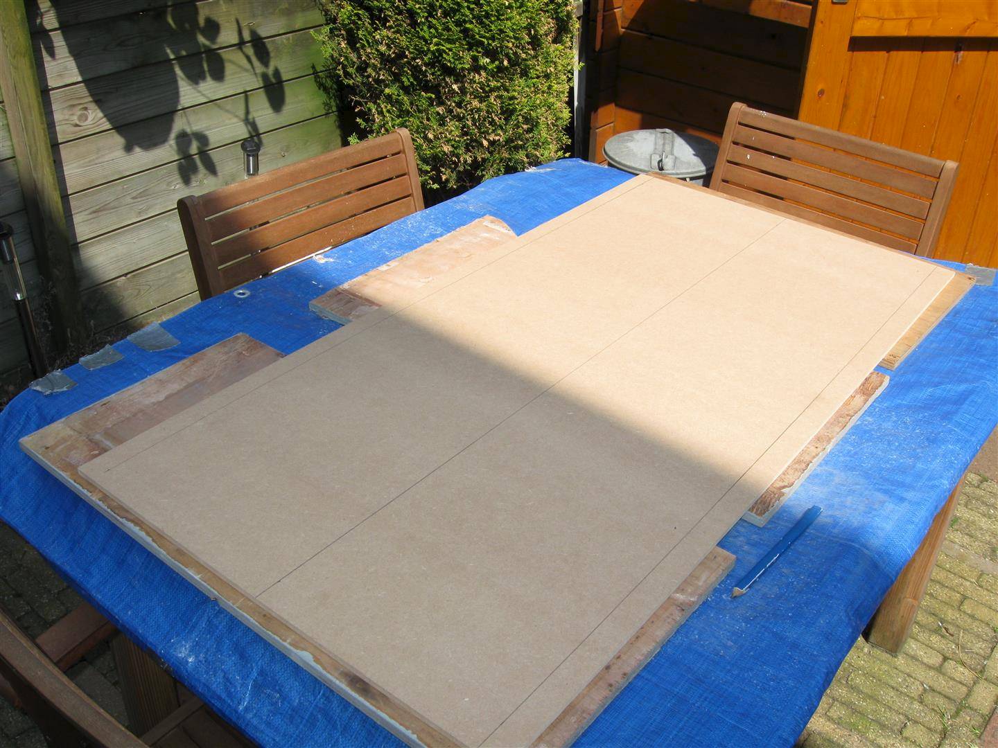

Ik heb laatst wel, toen het zowaar een dagje goed weer was, :shock: al een "sandwich" van twee platen MDF en een plaatje Multiplex gemaakt.

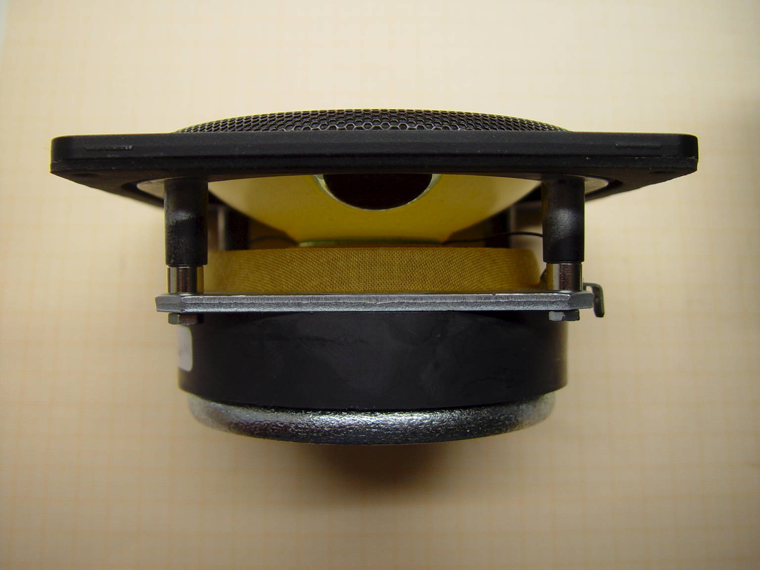

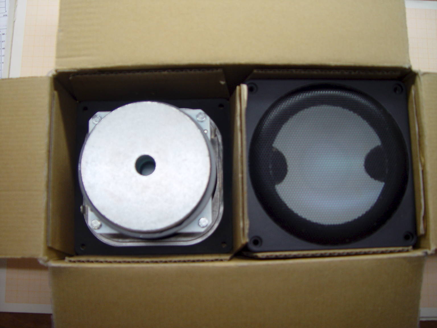

Overweeg je nog om die gore plastic potten van de C²77 units af te halen?
Met een metaalzaag langs de achterkant van de flens zagen, of als je bang bent dat het plastic zaagsel
in de spreekspoel terecht komt de pot rondom doorsmelten met een gloeiende draad.
De speaker kan dan beter ademhalen.
Een wat grotere behuizing dan nu (potje) kan ook geen kwaad i.v.m. de Qts.
Vroeger bij de importeur van Thiel haalden we de potjes er ook wel af.
Later werden ze op verzoek ook zonder potjes geleverd.
Ik weet het niet, dit is weer nieuw voor mij.
Graag zou ik horen wat de speaker-specialisten op het forum hierover te zeggen hebben.
Dat zou dan wel betekenen dat er een aparte kamer voor de C77 berekend en getekend moet worden.
Geen idee hoe de tekenkamer daar tegenover staat... :hide:
Wat noem jij "wat groter" ?
Berichten: 12869
Re: [Longterm] The X-Ray Speaker Project.
Kan het wel eens zijn met Paul. Een ruime taps toelopende kamer achter de middentoner zal hem meer open laten klinken. Je kan overwegen om zo'n ruimte nu al te maken, eerst eens te kijken hoe het nu gaat, en als je vermoed dat het nog beter kan later de cup verwijderen.
De aanbevolen behuizing voor de opvolger C²79 was 3 liter. Dat zal zeker ruim genoeg zijn, aangezien de C²77 het al goed doet met dat kleine cupje erachter. Mooi taps laten toelopen en vullen met Twaron Angel Hair, kan niet mislukken.

pvanlingen
Berichten: 1587
Locatie: Dronten
Bericht door pvanlingen »
Hoi Ray,
Ik had gisteravond al geantwoord maar ik zag vandaag dat het niet verzonden is.
Had toch echt op "bevestig" gedrukt. :?: (dacht ik)
Als je besluit om de pot er af te halen moet je na het verwijderen ervan erg
oppassen met het oppakken van de unit.
Je gaat gemakkelijk met je vingers door de conus.
Het is nog brozer dan een eierschaal van een kip met kalkgebrek.
Zoals Jeroen al zei is een kastje van een liter of 3 wel genoeg.
Diep hoeft het niet te zijn.
Een paar cm achter de poolplaat is wel genoeg.
In de poolkernboring is een strengetje wol wel nuttig.
Als je vrees hebt om te frezen is het natuurlijk ook mogelijk om een stuk triplex of MDF
met de dikte van je speakerflens te gebruiken.
C²-77 er ondersteboven op, aftekenen en dan figuurzagen. :lol:
Ik blijf het volgen.
Paul.
Brrrr...ik krijg al kippevel als ik eraan denk... :lol:
Tja, ik weet niet of ik dat aandurf...ben als de dood om ze te beschadigen.
Ik doe het alleen als het echt aantoonbare voordelen heeft.
Voor het gemak ga ik ervan uit dat de door de fabrikant aangebrachte kunststof pot toch wel op een optimale inhoud berekend is ?

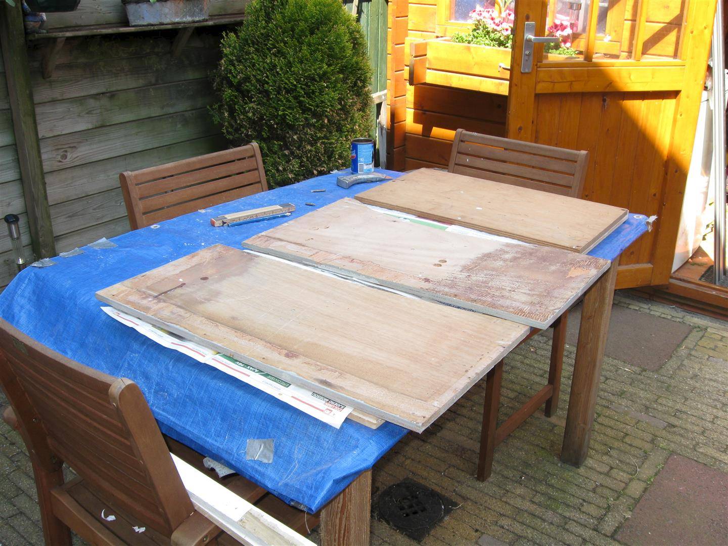

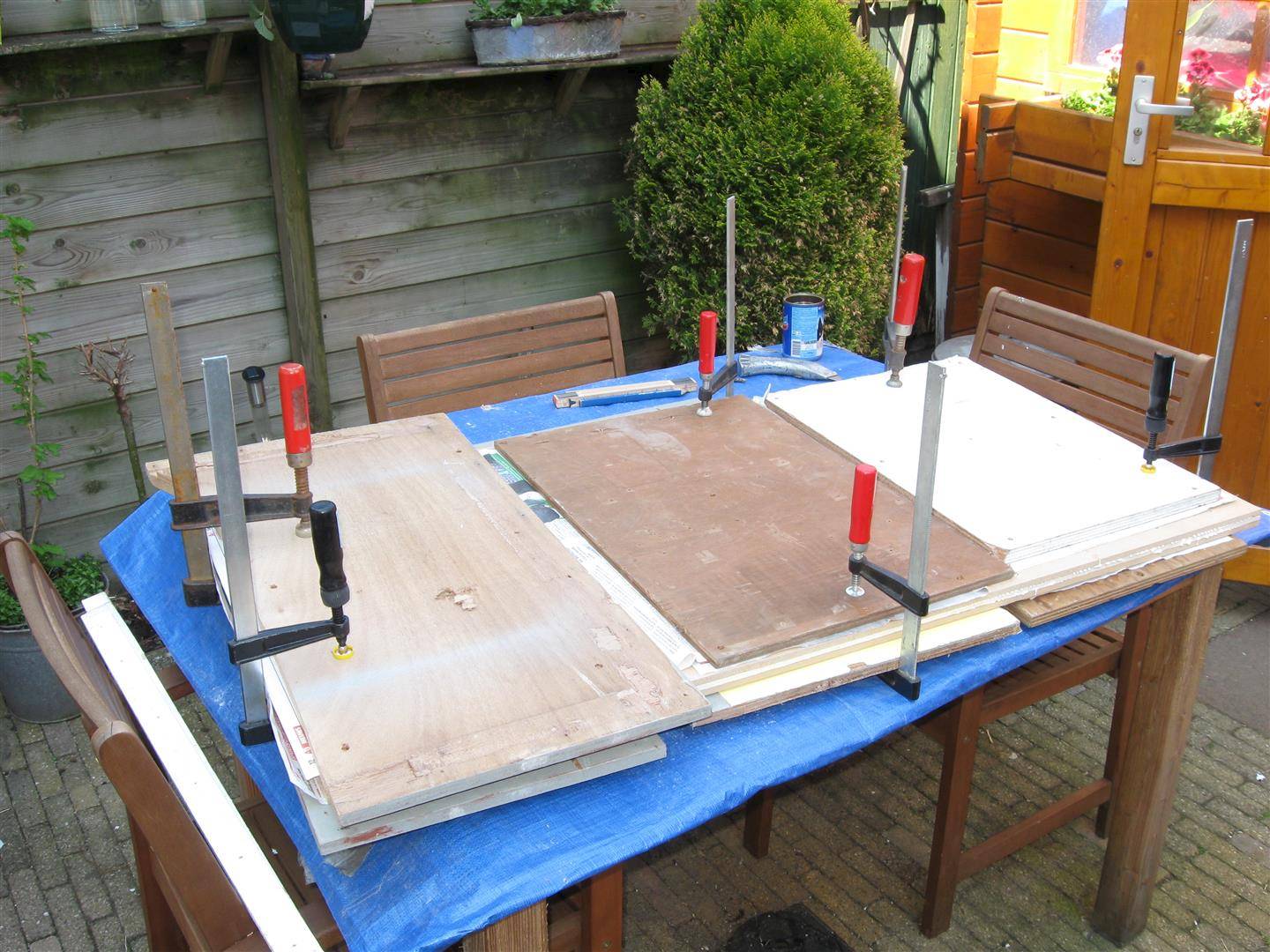

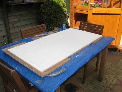

Een paar foto's van het verlijmen van de MDF en multiplex platen.
Omdat ik niet zo ruim in de lijmklemmen zit heb ik er stukken 18 mm multiplex boven en onder gedaan en dit door en door geschroefd.
Vervolgens het geheel 48 uur laten uitharden.
de plaat voelt erg massief en zwaar aan.

Je kunt de potjes achter de units best laten zitten hoor! Zou ik wel doen tenminste, ook gezien de kwetsbaarheid van de membranen. Qua klank: je krijgt met potje een andere afstemming dan met separate mid-kamer. Dat is logisch. Het zal ook niet 100% hetzelfde klinken maar het een is niet argumenteerbaar beter dan het ander.

Die Accuton C77 klinkt echt niet slecht hoor met dat potje. Ik zou hem ook lekker laten zitten en geen risico gaan lopen om deze units te beschadigen. Het C77/C11 Accuton mid/hoog klonk hier toen echt lekker.
