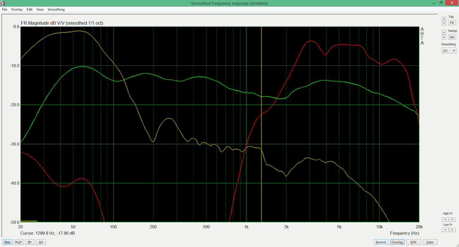

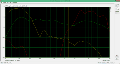

Hmm interessant printje.. was deze nou al eens op de pijnbank gelegd?
Vanavond de boel nagemeten, kast opengemaakt, niets gevonden, terug in elkaar en alles werkt weer... schiet mij maar lek.
Ik had de woonkamer voor mijzelf vanavond, dus een uitgelezen kans om de boel eens door te fluiten...
Maar waar lag die microfoonstandaard nou ook alweer... niet gevonden dus de microfoon maar ff zelf vastgehouden :-)
In deze afbeelding een close-up van de sub, om de linkwitz transform te controleren en een tweeter dichtbij. Samen met het hele systeem.
De eerste meting liet nog wat gaten zien rond de overname punten, dus de midwoofers heb ik in tegenfase aangesloten en nu ziet het er niet gek uit.
Overigens bizar hoe nauwkeurig die LT klopt. Ik heb de -3dB op 25 Hz gelegd. De scheidingsfrequenties liggen nu op 75 Hz en 2500 Hz.

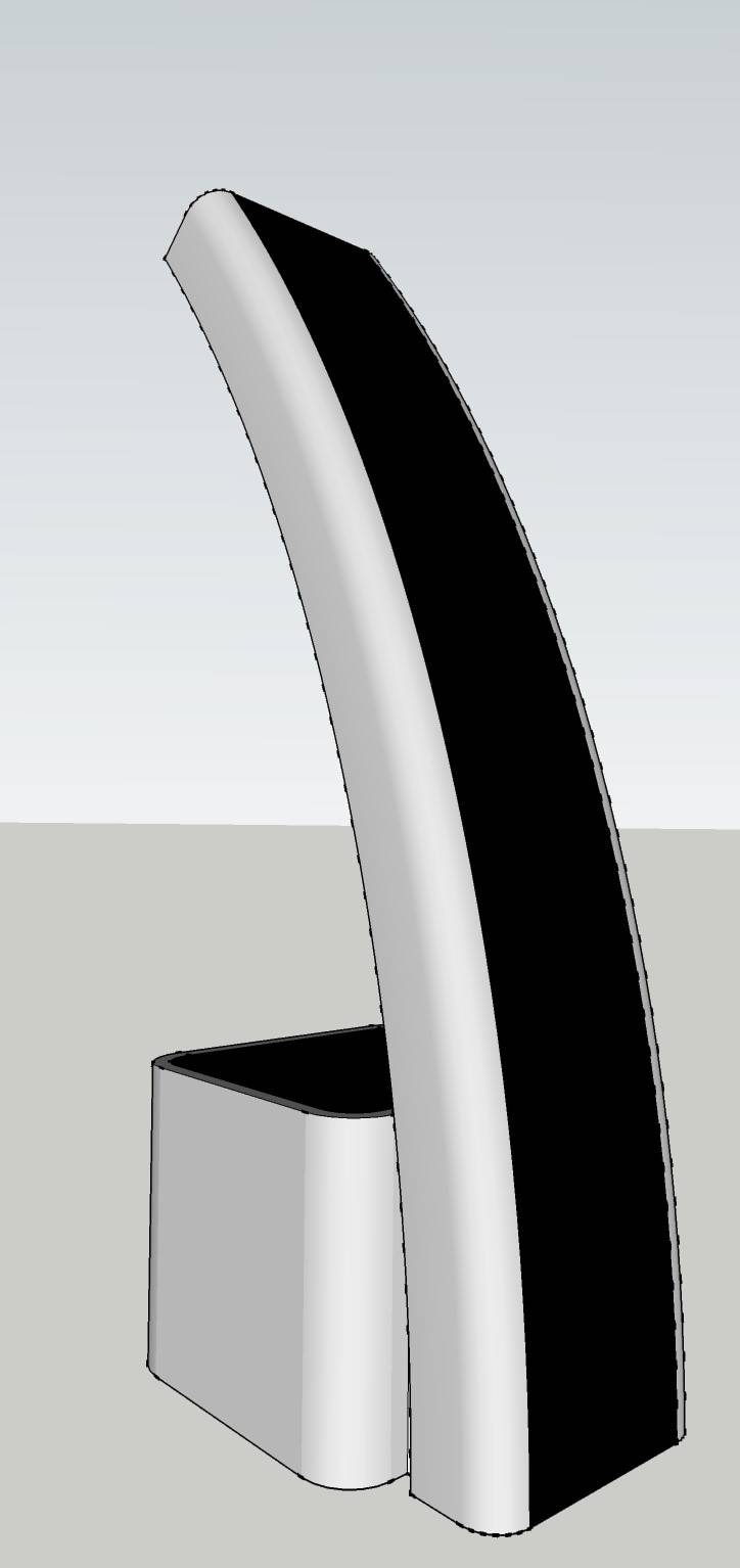

Zum beispiel....

meiborg
Berichten: 2407
Re: "Les Courbes" :Gebogen Line array met Shading
Bericht door meiborg »
Mooi! Dat is ook niet verkeerd toch, niet minder dan het "origineel" maar alleen een andere design richting in.
