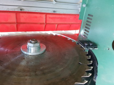

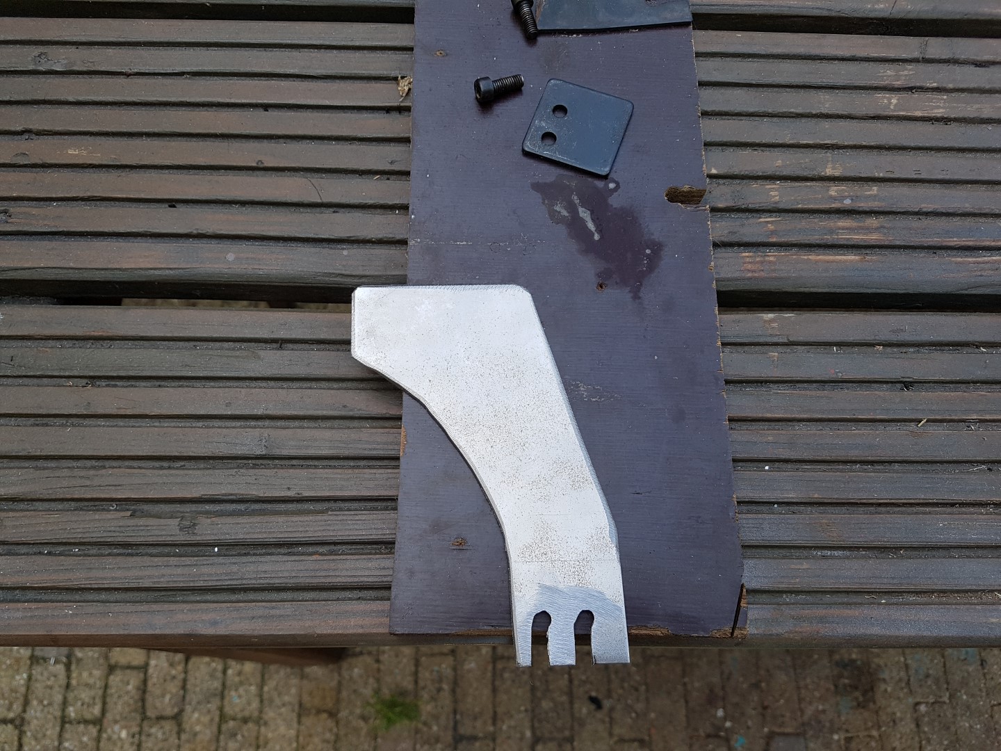

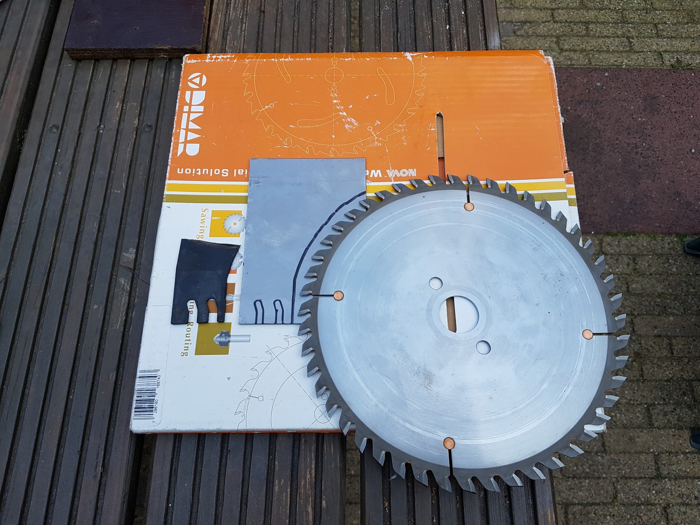

Nou moe? Neem aan dat de bevestigingspunten voor dat mes en nog wel zitten? Anders is het sowieso hopeloos. Wat dacht u er van om met een stukkie karton eerst een malletje te maken en daarmee dan een echte? Normaliter is zo'n mes precies even breed als de zaagsnede. Maar wat smaller mag ook wel.
Ja, de bevestegings punten zitten er nog.
Een mal maken is een beetje moeilijk met het restant wat er nog is.
http://www.zelfbouwaudio.nl/forum/viewt ... 0#p1853520
daar moet wat fantasie en een slijptol aan te pas komen.
Re: Welke zaagtafel gebruiken de zelfbouwers??
Daarom ook eerst eentje van karton knippen (en die dan overnemen op een stukkie staalplaat). En je gaat me nou toch niet vertellen dat je fantasie op is hè :D ;)

Goed, een stukje staalplaat van 100 x 150 mm laten knippen, en de gaten en contouren zoveel mogelijk overgenomen.
Na het slijpen en boren :

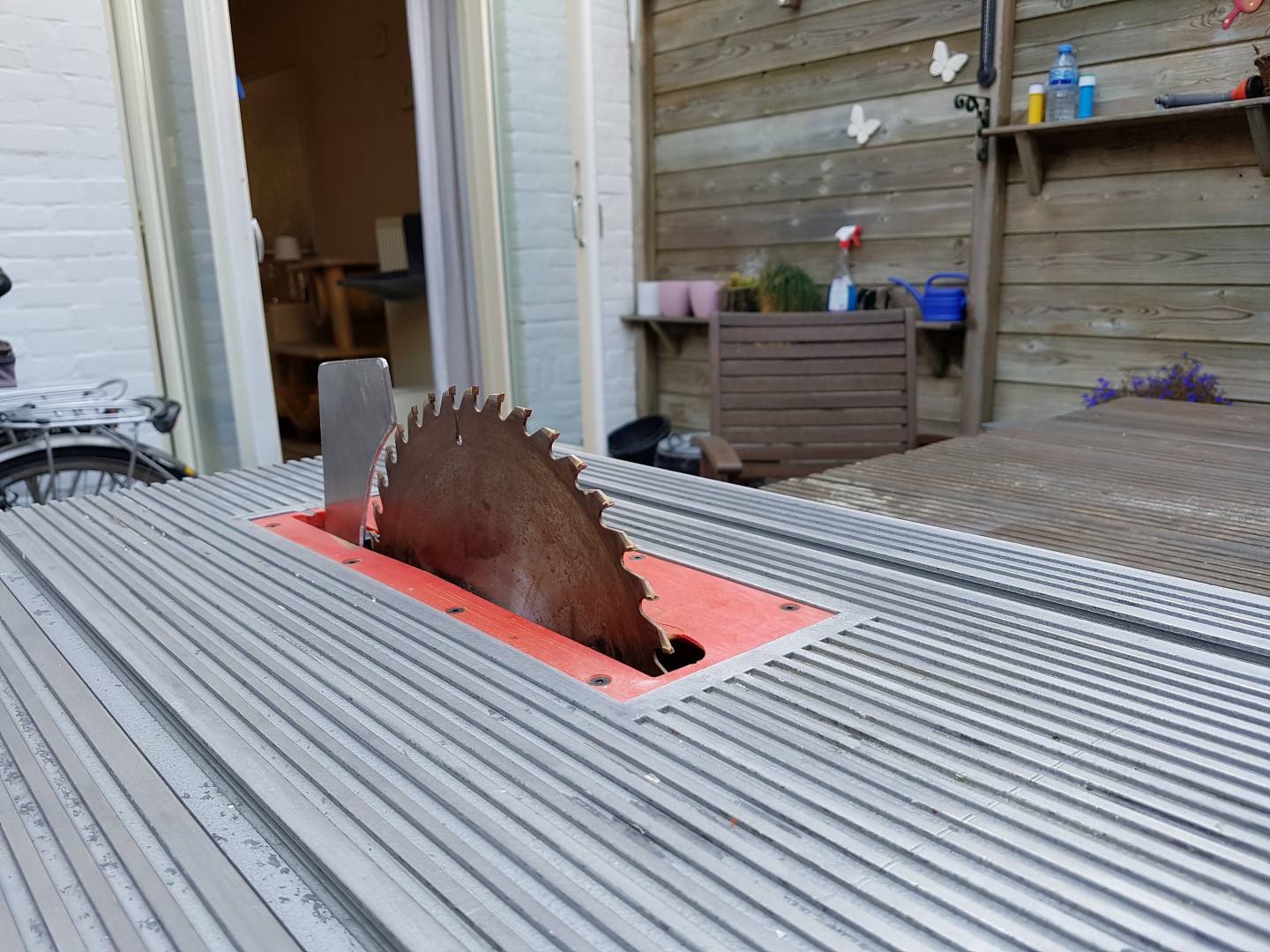

Deze vervolgens aan het motorframe bevestigd :
En zo ziet het geheel eruit, hij kan misschien nog iets ingekort worden aan de bovenkant, zou makkelijk zijn om in de toekomst sleuven te kunnen zagen.in ieder geval werkt het. en dat voor 3 euro 80. :mrgreen:

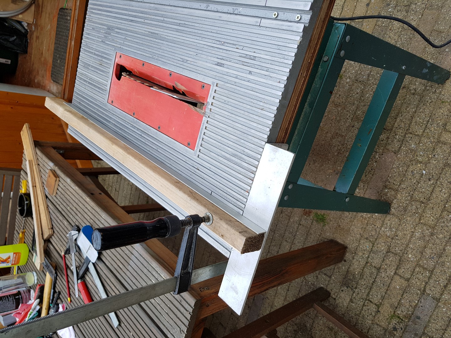

Ondertussen vordert de zaaggeleider ook al gestaag :
(sorry, foto is 90 graden gekanteld, weet niet goed hoe dit recht te zetten. :oops: )

Hoe dik is ie nu?
Wanneer je dezelfde dikte hebt als de tanden van het blad kan het hout klemmen.
Het spouwmens moet ongeveer 2~5mm onder de top van de zaagblad eindigen. Het moet de vorm van het blad volgen zodat er maximaal 3mm tussen het mes en het blad zit. Verder moet het mes dikker zijn dan het zaagblad maar ietsje dunner dan de zaagsnee.
Zeg dat een zaagblad een maat heeft van 400x3,5/2,5 dan moet het mes ongeveer 3,2mm dik zijn. Uitlijning moet natuurlijk goed zijn.
Verder is het belangrijk dat de geleider niet te ver voorbij het begin van het zaagblad steekt, dan kan het materiaal nooit 'klem' komen tussen geleider en zaagblad (zeker bij goedkopere hobbytafels van belang omdat de geleider nooit goed parallel staat met het zaagblad of teveel kan bewegen/buigen bij zijdelingse druk)
