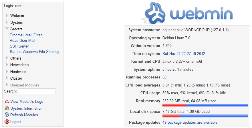

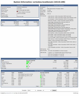

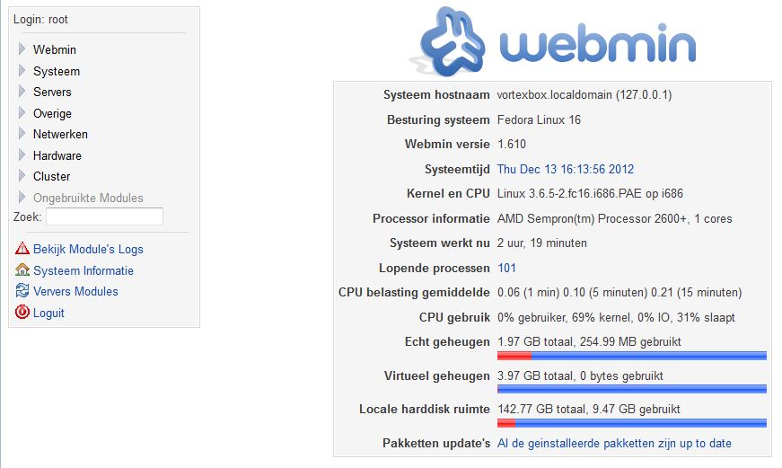

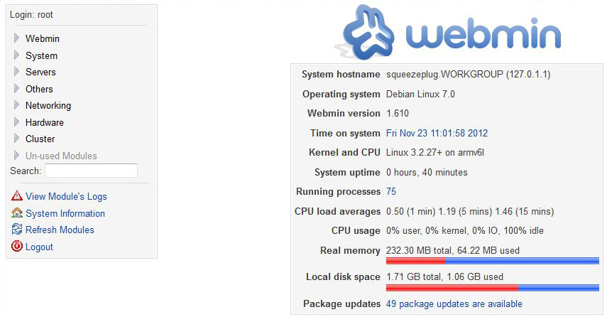

Ik ben er nog niet uit, ik had weer problemen met het kaartje van 8 Gb, het word door het .img schrijven een 4Gb partitie maar bij de info van Webmin geeft hij duidelijkheid minder aan.
en het had op een gegeven moment ook dat het bepaalde dingen niet meer kon lezen, en het starte niet meer door.
Nu dus het kaartje compleet schoon gemaakt en opnieuw het image er op gezet en direct erna er een grotere partitie van gemaakt in Linux.
Nu duidelijk anders.
Weer van voren af begonnen, en dus alles er weer opgezet.
Ik had voor het fout ging, nog wel zitten zoeken hoe dan de USB uitgang te benutten was, maar dit is duidelijk anders als onder Ubuntu, het word herkend, maar hoe dan aan te sturen is nog een zoektocht.

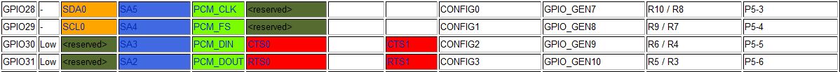

Een beetje surfen levert dus ook weer wat meer info op, de versie die HJ en ik hebben heeft dus een nieuwere header P5, en daar staan wel de I2S signalen op. :mrgreen:
Tenminste, dat meen ik te begrijpen, en er zijn wel mensen bij het Raspberry forum aan het klooien om dat voor elkaar te krijgen.
Het kan dus wel even duren voor het aan de praat is, misschien dan makkelijker met een ander als de Squeezeplug als besturing.

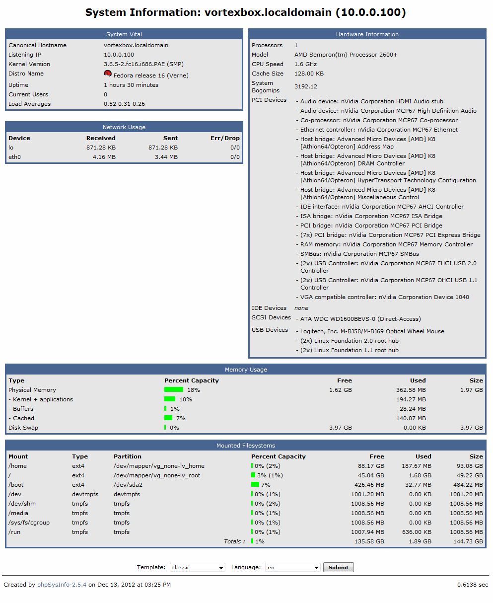

Ik ben daar samen met de Vortexbox eens aan het kijken.
Na het klooien met de slechte CD's nu dus eens een Muziekserver opgezet met de Vortexbox software, die heeft dus ook een "Squeezeplug"aan boord, en die kan dus ook de muziek direct streamen. :oops:
Na wat perikelen met de netwerkkaart die dan niet direct reageerde op de DHCP, toch wel de boel aan de praat.
Hij kan dus ook de Muziek beheren als je er ruimte voor maakt, en ook de bestanden streamen.
Dan naar de USB uit gekeken, dan ziet hij de Ministreamer direct, en de USB streamer geeft geen reactie.
En ook dus met de Webmin de boel te naderen.
Het staat nu even op een 160 Gb schijfje, maar een kleine SSD schijf (stil) en dan een paar stille grote schijven in RAID is dan vrij makkelijk op te zetten, en in het netwerk te plaatsen.

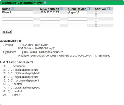

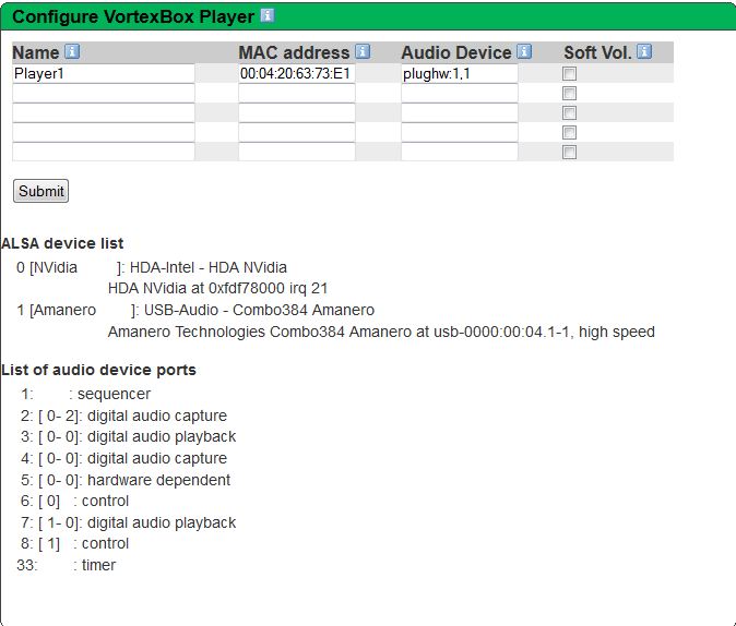

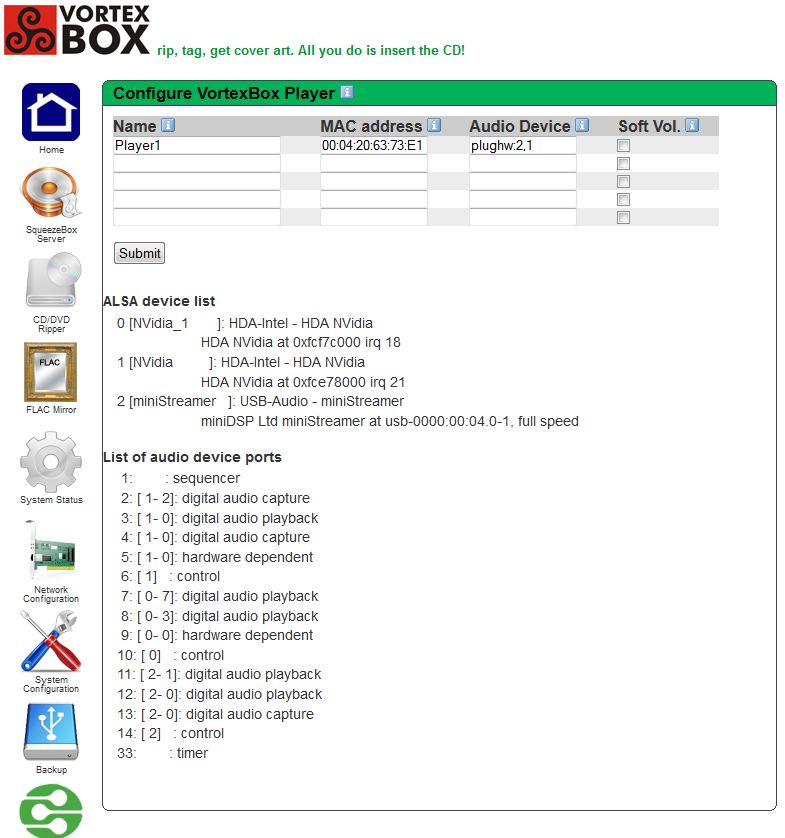

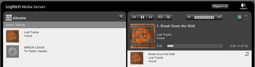

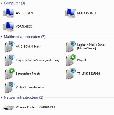

Player1 is dus de Squeezebox (softwarematig met mogelijk dan USB uit.
Re: Squeezebox opvolger maken
En het speelt netjes 24/96 af, en gapless met de Ministreamer via USB uit en met de bediening van de iPod gaat het ook prima.
Even de uitgang gewijzigd naar 2,1 en hij kiest lekker en makkelijk de USB, supersimpel.
Even een paar bestandjes op die server gezet, en de indexering gaat pijlsnel, wat wil met 2 albums. :D
Ik denk zeker dat als mijn Squeezebox de pijp aan Maarten geeft, dat dit mijn oplossing is.

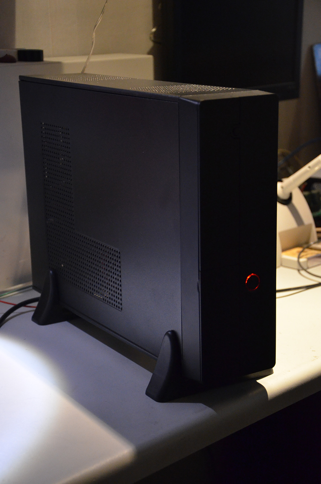

er is muziek.. maar heb je t dus nu op een gewone PC draaien dan?

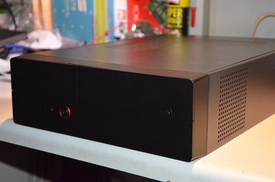

Ja, het is een geïntegreerd systeem geworden. :rofl:
Alles in 1 keer, Server/cliënt/in een draadloos netwerk geïntegreerd ook met Tablet en of iPhone/iPod te bedienen.
Het enige wat er nu nog aan mist is een Touchscreen en/of apart kastje. :mrgreen:
Hij zou zo bij mij in de kast aan de wand kunnen, zij het dat ik dan de ventilator van de processor wel wat te luid vind, maar dat kan gewijzigd worden. :mrgreen:
Het is natuurlijk dan de bedoeling dat de PC-media server in de buurt van de muziek moet komen, en dan is de lengte van de USB kabel wel weer een beetje tricky.
Het is dus een redelijk kleine kast, die dan de stekker ingang aan de onderzijde heeft bij een staande positie.
Als ik er een definitief CD rom-spelertje inzet kan hij ook gelijk CD's rippen, nu dus nog niet geïnstalleerd.

Mooie kast Hans, heb je er wat specs van?
Groeten,
Groeten,
Ik zie alleen nog maar de blauwe en de rode uitvoering staan.
http://www.alternate.nl/html/product/MS ... =7&lk=3864
Edit , Hij staat er toch nog. :oops:

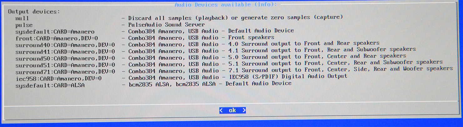

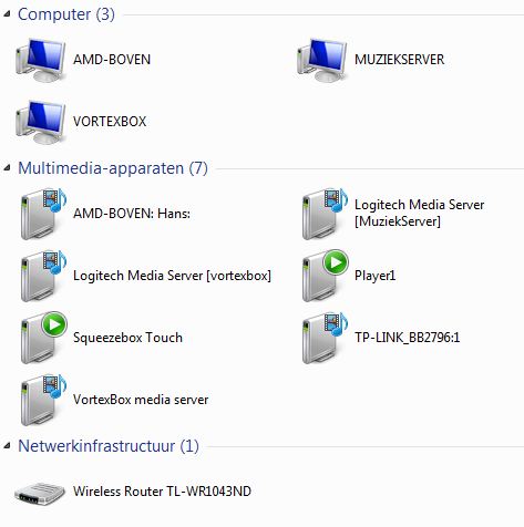

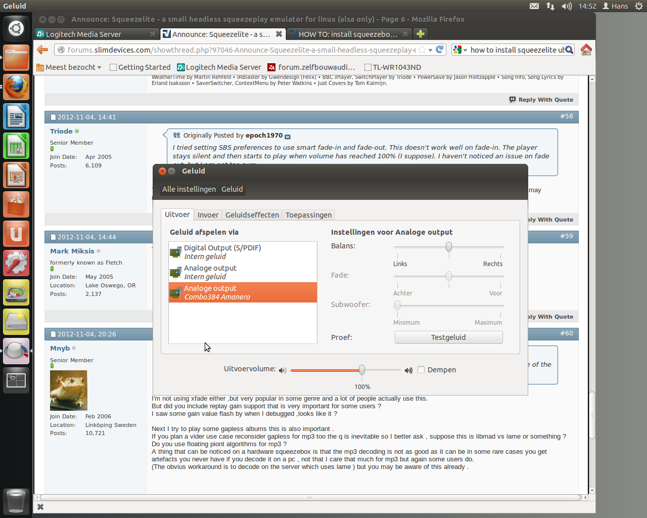

Nog even geprobeerd de nieuwe USB /I2S Combo384 DSD convertor aan de Linux bakjes te gooien, dat lukt dus prima.
Vortexbox.
En de Ubuntu server die ik dagelijks gebruik.
En hij is ook herkend door, en te zien bij, de Squeezebox Touch. :mrgreen:

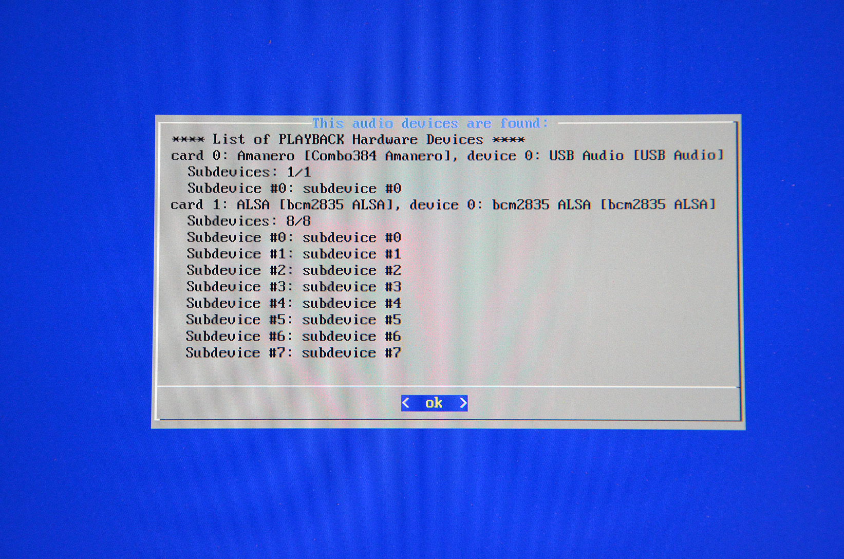

En ja hoor hij word direct herkend, en met dat ik nu ook de nieuwe versie met SqueezeLite heb geïnstalleerd heb, zou hij nu ook direct via USB uit gaan.
Ik heb dus nu geen I2S ter beschikking, maar daar kan verandering in komen. :lol:
In ieder geval al wel direct zichtbaar.

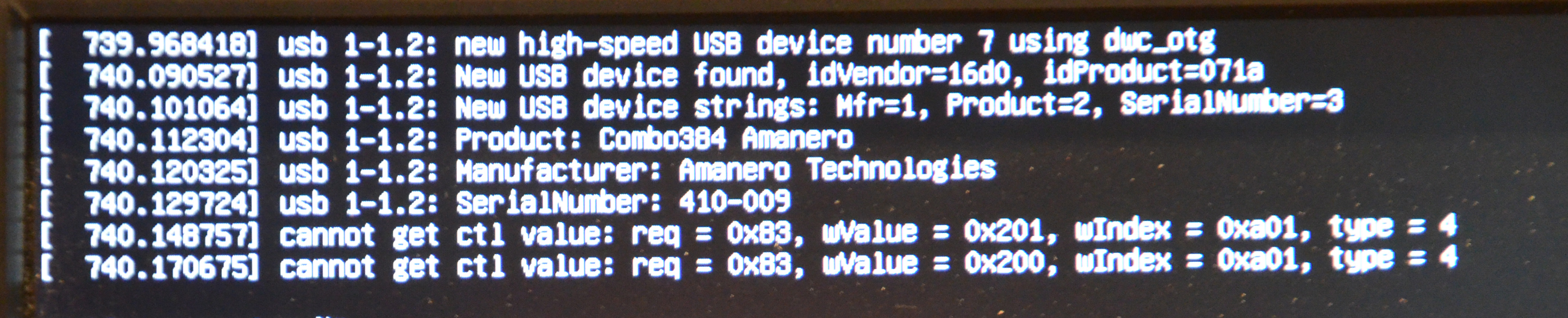

De bestelde Raspberry Pi was binnen, dus aan de slag gegaan om hierop een squeezeplayer te configureren. Deze instructies gevolgd om squeezelite te installeren. LMS heb ik gewoon op een Windows 7 desktop draaien. Op een Android tablet draait Squeezebox commander. Dit werkt allemaal goed, LMS ziet squeezelite en ook de bediening via Android gaat feilloos.
De Amanero USB-I2S converter werd keurig herkend op de Raspberry, alleen wordt alles krakend en vervormd afgespeeld. :( Daarom eens Linux Mint gedraaid op de PC. Hiermee speelt de Amanero zonder problemen, dus de herkenning van Linux en Alsa werkt goed.
Voor de zekerheid eens een andere USB geluidskaart op de Raspberry aangesloten. Hiermee geen issues, alles speelt kraakhelder. Ik heb ook squeezeslave geprobeerd maar hetzelfde euvel.
Iemand enig idee hoe ik de Amanero goed aan de praat krijg met een Raspberry?

Een driver probleem kan het haast niet zijn want onder Linux Mint doet de Amanero het feilloos. Misschien trekt de Amanero teveel stroom voor de Raspberry. :-&
Volgens de gegevens moet hij met een UAC2 kernel zonder driver zijn werk goed doen.
Net als hij op de Linux Mint kan draaien, kan hij dat ook wel bij de RPI, het lijkt erop dat de kernel dat nog niet volledig ondersteund.
Het zou vanaf een versie 3.xx geïmplementeerd zijn in het systeem.
Ik kreeg, realiseer ik mij nu ook een rafelig geluid uit die BB27xx USB van HAINFO, het zou dus wel een instelling kunnen zijn waar ik de vingers nog niet op kan leggen.

Squeezeplug 6.00 is er nu met meer ondersteuning en een (Debian+Xwindow), ben bezig en benieuwd of het wat het word. :mrgreen:
http://www.squeezeplug.de/
Voor de Amanero gaat het er goed uitzien.
Bericht door knuisje »
Dit kreeg ik ook al te zien bij squeezelite. De Amanero wordt keurig netjes herkend, maar bij het afspelen alleen maar vervormd geluid met veel gekraak. Ik zal Squeezeplug 6 ook eens proberen.
