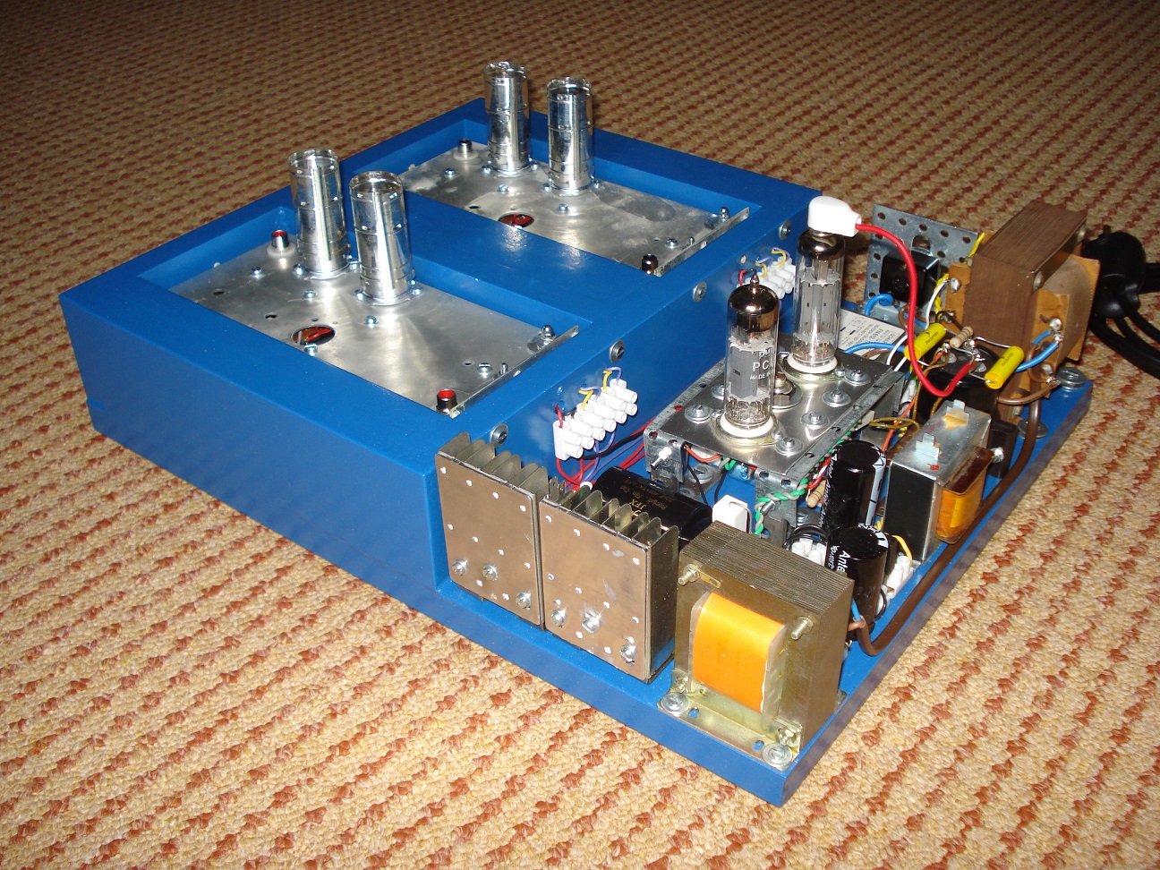

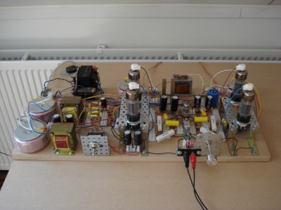

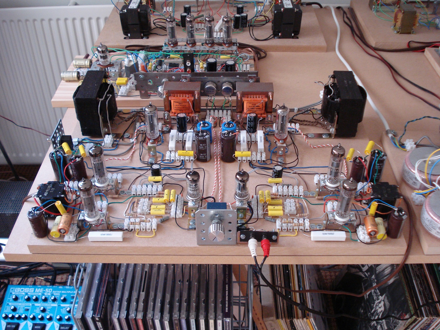

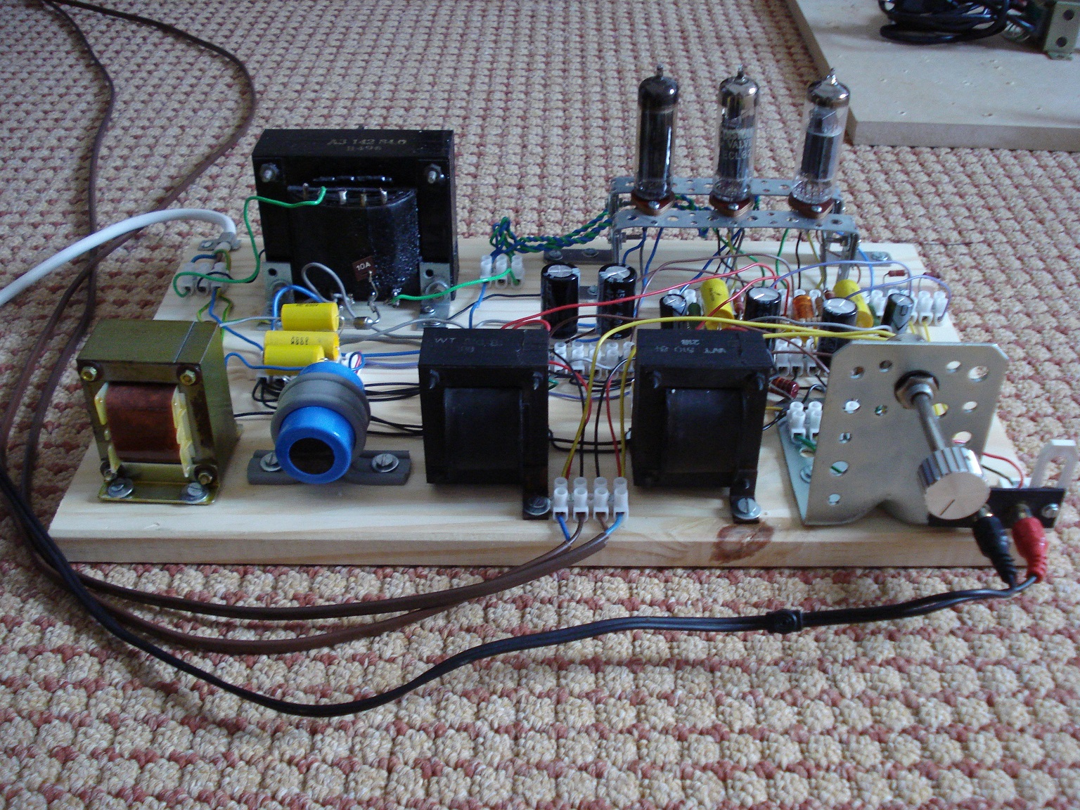

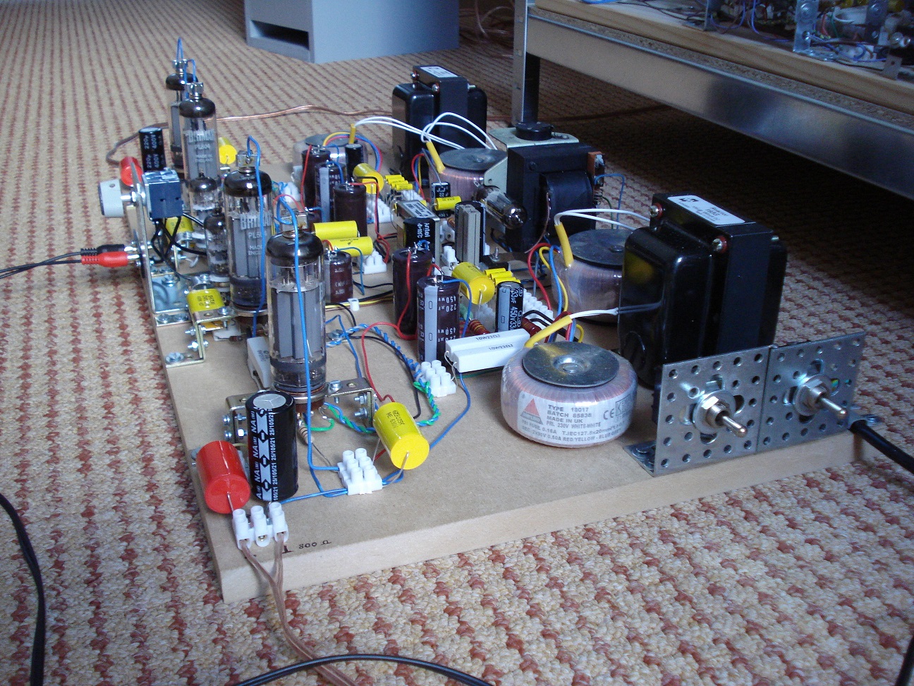

Bedankt voor alle reacties. Aanleiding genoeg voor nog vier van mijn plank(jes)versterkers:

Die versterker met de EL3 buizen is wel heel interessant. Heb je daar ook een schema van? Hoe klinkt dat?
Dit is toch wel echte plankenporno hoor... voor liefhebbers dan hè.

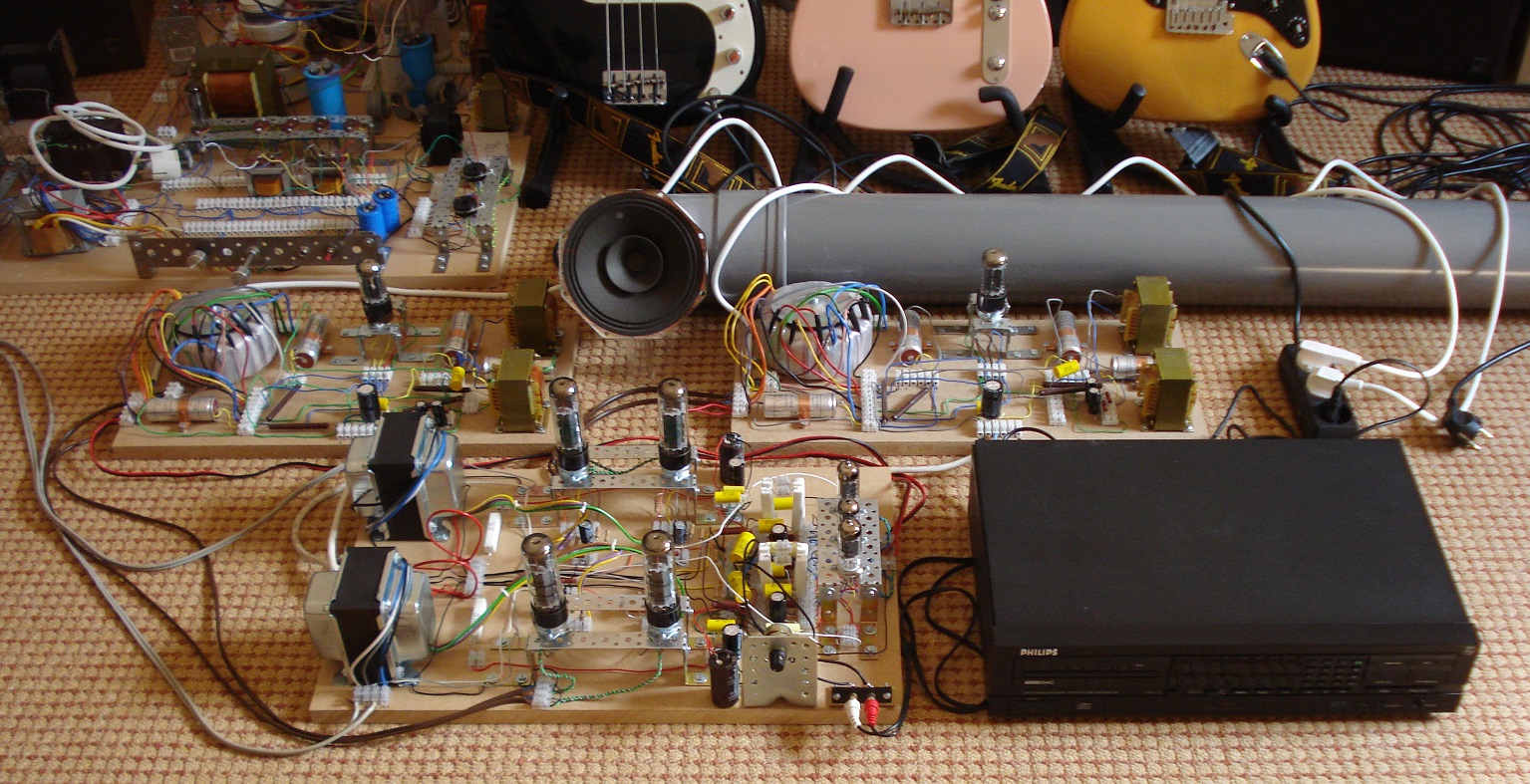

Ik zie daar op de grond een Boss ME-50 staan, is dan ook een van die versterkers bedoelt om een jankplank op aan te sluiten ?

Dag Robert,
Het schema van de versterker met 2 x EL3N:
De versterker klink behoorlijk goed, maar ik heb de indruk dat het hoog iets afvalt, waarschijnlijk door de eindtrafo's (komen uit Philips EL3516 bandrecorders).

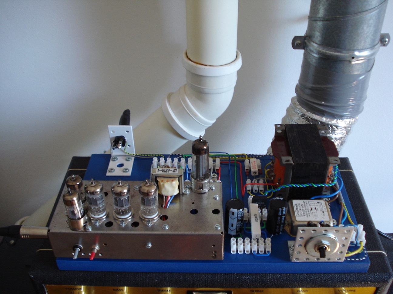

De enige plank die ik voor gitaar heb gemaakt, durf ik niet te laten zien (enorme spaghetti, ik begreep toen nog niet veel van aardlussen e.d.). Die ME-50 hing destijds aan een Philips HF10 en een Philips EL6405 (zo'n typemachine). Recent heb ik wat ik maar zal noemen een hybride gitaarversterker gemaakt:

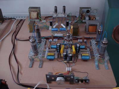

Nog een serie. Nummers 1 t/m 4 zijn versterkers, nummer 5 is een RIAA voorversterker.

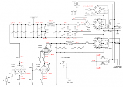

Ik zie hier heel veel fraaie planken voorbij komen. Op verschillende foto's zie ik buizen die op de E130L lijken.
Staan hier inderdaad E130L versterkers tussen??
En, indien ja, is er dan ook een schema beschikbaar?
Ik ben namelijk zelf met een E130L balansversterker bezig, en ervaringen van anderen met deze buis zijn welkom.

Dag Piet,
Bij deze het schema met de E130L:
De E130L is erg gevoelig voor oscillaties. Ik heb ze mede daarom vervangen door de EL360.
Met vriendelijke groet,
Robert

Dag Robert,
Bedankt voor het E130L schema. Ik heb inmiddels een proefschakeling getest als balans versterker. De opstelling was niet helemaal ideaal, maar met oscillatie heb ik nog geen probleem gehad. Maar goed dat ik het weet, kan ik bij de definitieve bouw er extra rekening mee houden. Want ik wil deze buizen wel toepassen.

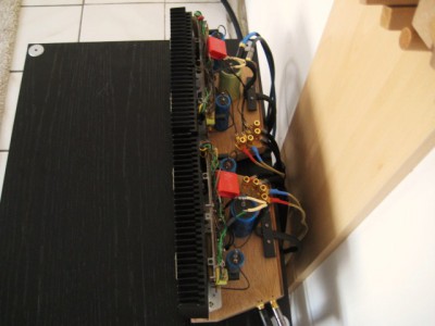

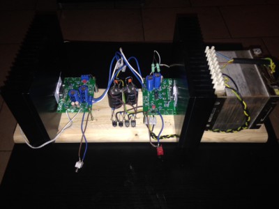

Bij deze mijn eerste zelfbouwversterker, 2x LM4780 parallel geschakeld.
Ook deze staat voorlopig nog ff op een plankje ,omdat ik nog niet echt tevreden ben.
Eerst had ik deze gebridged opgebouwd, daar ik dacht 8 ohm speakers te hebben staan.
Blijkt nu dat deze 6 ohm zijn :oops: maar omdat de ic's toch behoorlijk warm werden heb ik toch besloten om ze parallel aan te sluiten.
Alleen klonken ze stukken beter toen ze gebridged waren, ik mis nu toch wel detail En bas in de weergave.
Is dit een bekend probleem en zo ja ,hoe kan ik dat oplossen.
Mvg Egon.

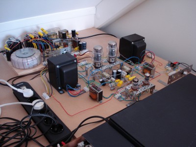

Geheimtip van een vriend; in de 70-er jaren Philips "vissenoog" versterkers zit een goede [kleine] klasse A versterker....
Twee van die dingen gekocht [ speel 2-weg aktief] , eindtrapje eruitgehaald en op plankjes gemonteerd.
De rca's ingefreest aan de zijkant, LS klemmen erop en alu stripjes gemaakt voor de koelblokjes. Trafo's en gelijkrichters in 2 aparte kastjes ondergebracht. Was erg simpel en na vervangen van alle elko's op de print en bias afregelen klonk het inderdaad erg goed! Voor mijn doen vrij lang mee gedraaid.

Weet je zeker dat dat Klasse A is? Bij mijn weten heeft plips nooit iets op dat gebied gedaan.
