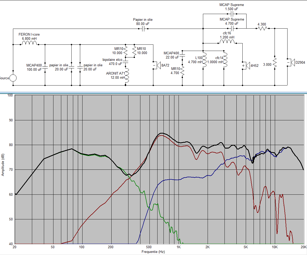

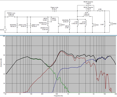

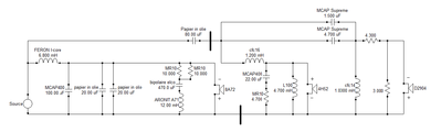

Die spoel van de tweeter voor de condensator is HEEL erg geweest. Als je die fout niet had gemaakt was het nog meegevallen. Je hebt naar de blauwe respons geluisterd, terwijl het de zwarte had moeten zijn. Tja, dat gaat zeker niet lekker bij vrouwenstemmen en koper op deze manier. Het was ook niet leuk voor de versterker, want door deze fout zakte de impedantie bij 600Hz tot 1,4ohm. Maar beter een grote fout dan een kleine, want die valt meer op en dan weet je dat er iets helemaal verkeerd zit.

Heb je hierin de fout uit het midfilter ook meegenomen? Of kan je simulatieprogramma dergelijke blunders niet aan? :mrgreen:

Ja, die zit er ook in :mrgreen:
Maar die 1mH spoel van het hoog gaat door de fout flink opslingeren samen met de 80uF voor de midden/hoogsectie. Plus dat de fase totaal aan gort gaat waardoor de aansluiting met de woofer niet meer klopt.

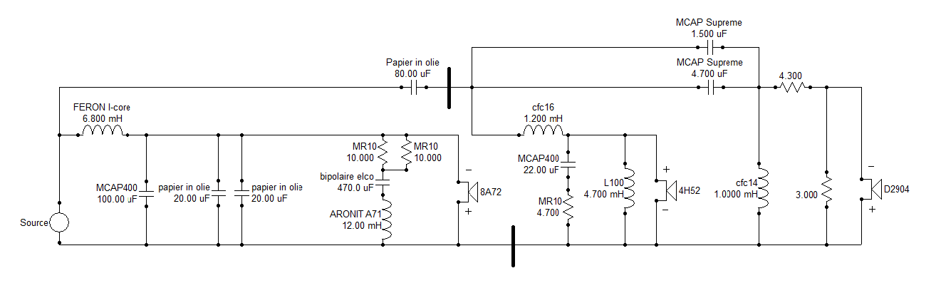

Maar goed, leobus, hier nog een keer wat er precies gebeurt met de verkeerde aansluiting. De volgende tekst is passend: DON'T TRY THIS AT HOME!!!

Voor wat het allemaal nog waard is; de 4.7 mH spoel uit de imp. Correctie van de midsectie stond nog wel in serie met de 22 mu condensator en de weerstand. Ik zie nu trouwens pas dat je de parallel spoel van het hoog net zo goed voor de woofer kunt tekenen zoals jij dat gedaan hebt.

Die spoel van 4.7mH hoort helemaal niet in serie te staan met de 22uF en 4.7ohm weerstand, hij hoort daarmee parallel te staan! Net zoals ik hier heb getekend, maar in de goede situatie natuurlijk niet aangekoppeld aan de 80uF maar aan de + van de middentoner.

Ja, als je hem verkeerd aansluit wel ja. :mrgreen:

Dat vind ik ook. Voor de goede orde, hier nog even het filter zoals het wel moet.

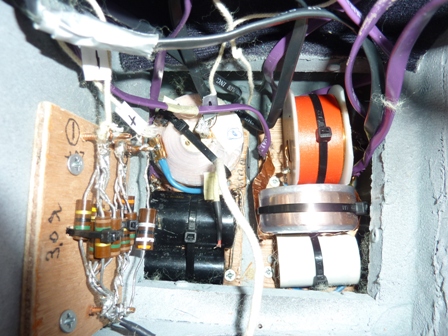

Zit het filter op een losse plank? Zo ja, zet eens wat duidelijke foto's hier neer dan kunnen we meekijken of het goed is aangesloten.

Hallo,
Foutje,
Ik ben in de war met de impedantiecorrectie van het laag. Daar zit de spoel wel in serie met de weerstand en de condensator. Voor zover ik mij herinner zit het wel goed. Morgen haal ik de filters nog wel even uit de kast en maak er foto' s van. Mijn (fotografische) geheugen laat me in de steek. Komt er dus aan Walt! Overigens zal het lastig zijn veel te zien, want alles moest erg compact in elkaar gezet worden vanwege ruimtegebrek.
Groet,

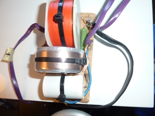

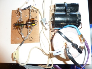

Hallo,
Zoals beloofd een paar foto's van het mid- en hoogfilter.
Om te beginnen maar even aangeven dat het noodzakelijk was de twee filters te scheiden. Dit moest omdat ik een plankje met alles erop niet door het gat van de bracing kon krijgen. Twee losse plankjes net wel. Dan moest ik wel de componenten van hoog naar laag op volgorde monteren, anders kreeg ik ook de afzonderlijke filters niet door het gat. Om even aan te geven hoe krap alles is, de eerste foto. Je kijkt hier tegen de achterwand van de kast, door het gat van de bracing. Het ziet er wat rommelig uit; dat komt door al de extra draden die ik moest trekken om alle "plankjes" te voeden en met elkaar of de units te verbinden.
Volgens mij zit alles goed aangesloten. Ik hoop dat het via de foto's en de beschrijving een beetje te volgen is.
Groet,
Leobus
Alles past maar net tegen de achterwand; de spanningsdeler voor het hoog zit tegen de zijwand.
Midfilter; Lastig te zien hoe alle draden lopen. De + komt links binnen in de foliespoel. Rechts van de foliespoel zit het aansluitpunt na de foliespoel. Vandaar loopt een blauwe draad onderlangs naar de condensator, die weer in serie staat met de groene weerstand die aan de - hangt. Er loopt ook een (onzichtbare) draad vanaf de uitgang van de foliespoel naar de luchtspoel van 4,7 mH die met de uitgang weer aan de - hangt. De bovenste roze draad rechts gaat naar de + van de speaker, de onderste roze draad (waar je nog net een stukje grijs markeertape van ziet (ik had geen zwarte draad meer, vandaar de markeertape)) gaat naar de - van de speaker. De zwarte draad is de min aansluitdraad.
Hier het hoog filter met apart de spanningsdeler.<br />Rechts komt met de roze draad de + binnen bij de condensatoren die parallel staan. (Hij zit niet aan de spoel hoor! Gezichtsbedrog!) Links van de condensatoren zit een aansluitpunt (aan het einde van het blauwe draadje) Vandaar loopt het blauwe draadje naar de parallel spoel die aan de andere kant aan de - hangt. Er loopt vanaf de condensator een wit draadje naar de serieweerstand van 4,3 ohm. vanaf de centrale - (bovenop de spoel) loopt er ook een wit draadje naar de - links boven op het spanningsdeler plankje. Vanaf dat punt is de + van de tweeter aangesloten. De - van de tweeter zit onderaan het plankje na de serieweerstand aangesloten.

Voor zover ik het kan beoordelen klopt het zo. Veel luisterplezier!

Het lijkt mij ook wel verstandig om een laagje isolatie te leggen tussen de filterdelen en de weerstanden die aan het dekseltje vast zitten, je hebt zomaar ongewenste intimiteiten/contacten als je het weer samenvoegt/ dekseltje monteert. :mrgreen:
Of blijft dat dekseltje op de zijkant zitten?

Hallo Hannesie,
Inderdaad; het plankje met de weerstanden zit permanent tegen de zijwand vast geschroefd.
Bovendien zijn de filters met dempingsmateriaal afgedekt.

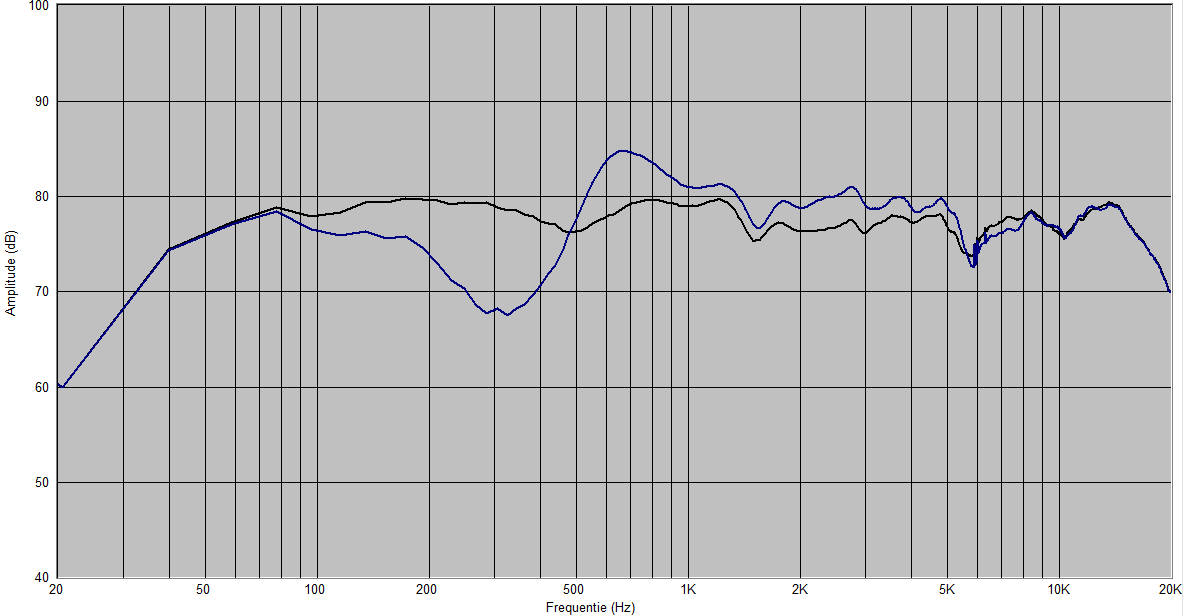

Zo aan de grafiek te zien inderdaad een probleempje bij vrouwenstemmen en blazers (rond de 1kHz). Mensen vergeten altijd hoe hoog 1kHz wel niet is...

Sorry, ik ben het niet met je eens, ik vind het een verkeerde conclusie. Met het verkeerde filter was het hele gebied van 600Hz tot 5kHz te hard, met een specifiek maximum bij 670Hz en een globaal maximum rond 2.5kHz ten opzichte van het correcte filter. Ik denk dat de sterke en brede dip bij 300Hz en het te luide spelen over dat hele andere bereik een veel betere verklaring is, dan er per se iets te willen uitlichten bij 1kHz dat er niet is. Zie nogmaals de grafieken bovenaan deze pagina.
