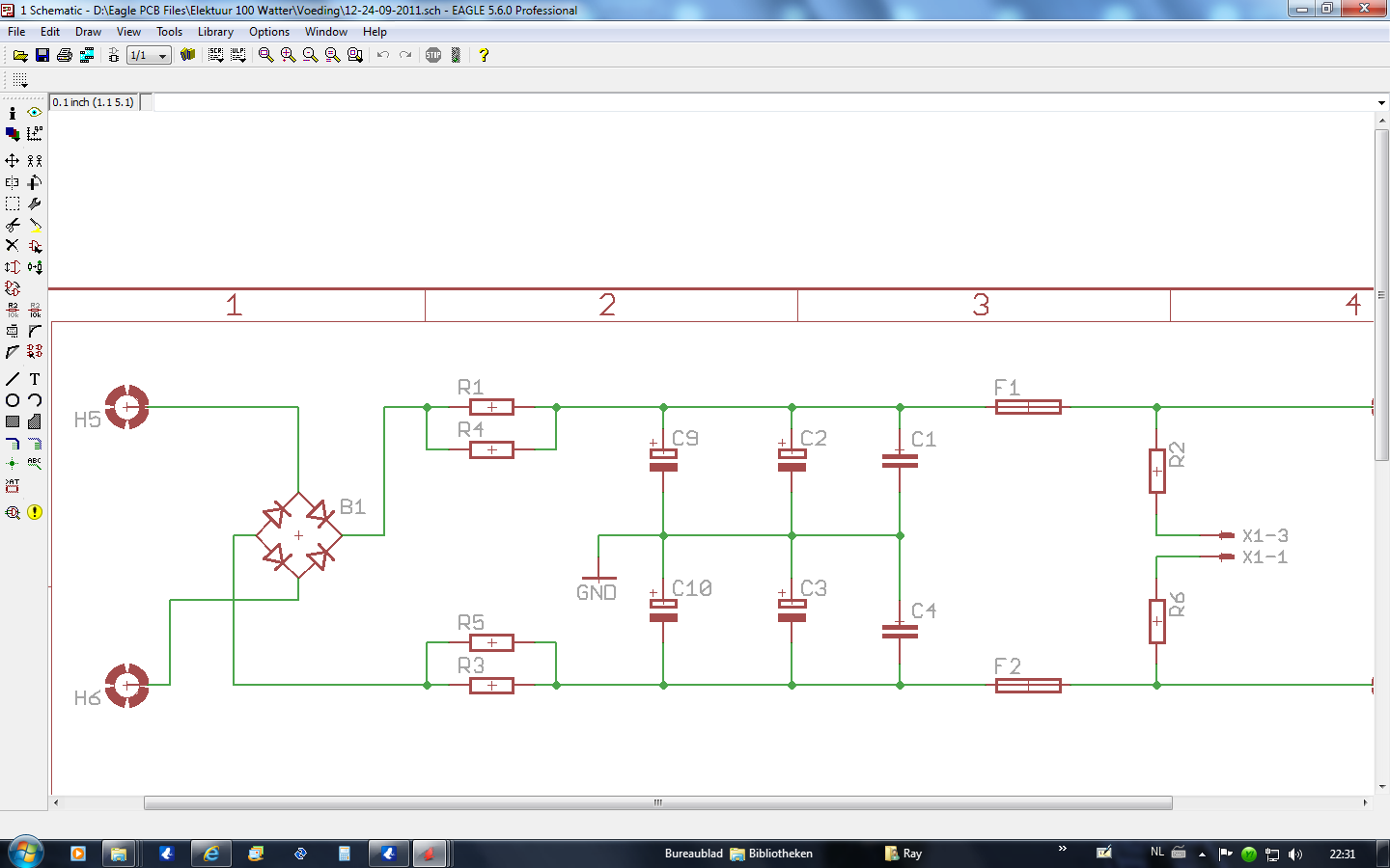

Maar hiero :cry:
Inderdaad, je hebt gelijk.
Maar dat heb ik niet bedacht...
Dat komt regelrecht uit een Elektuur PDF... :shock:
(om precies te zijn : "De Audio Collection CD-Rom.) :?

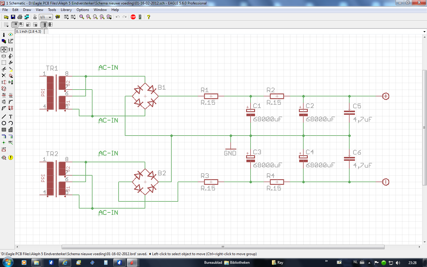

Ben ook even aan het tekenen geweest.
Dat PSU designer snap ik geen bal van, veels te ingewikkeld voor mij... :?
laten we deze even als uitgangspunt nemen :
[ja, Anne. je elko's staan verkeerd om... :shock: ]
Schande :oops:
Dat laatste ziet er goed uit :goeie:
Waar zijn de zekeringen :-s

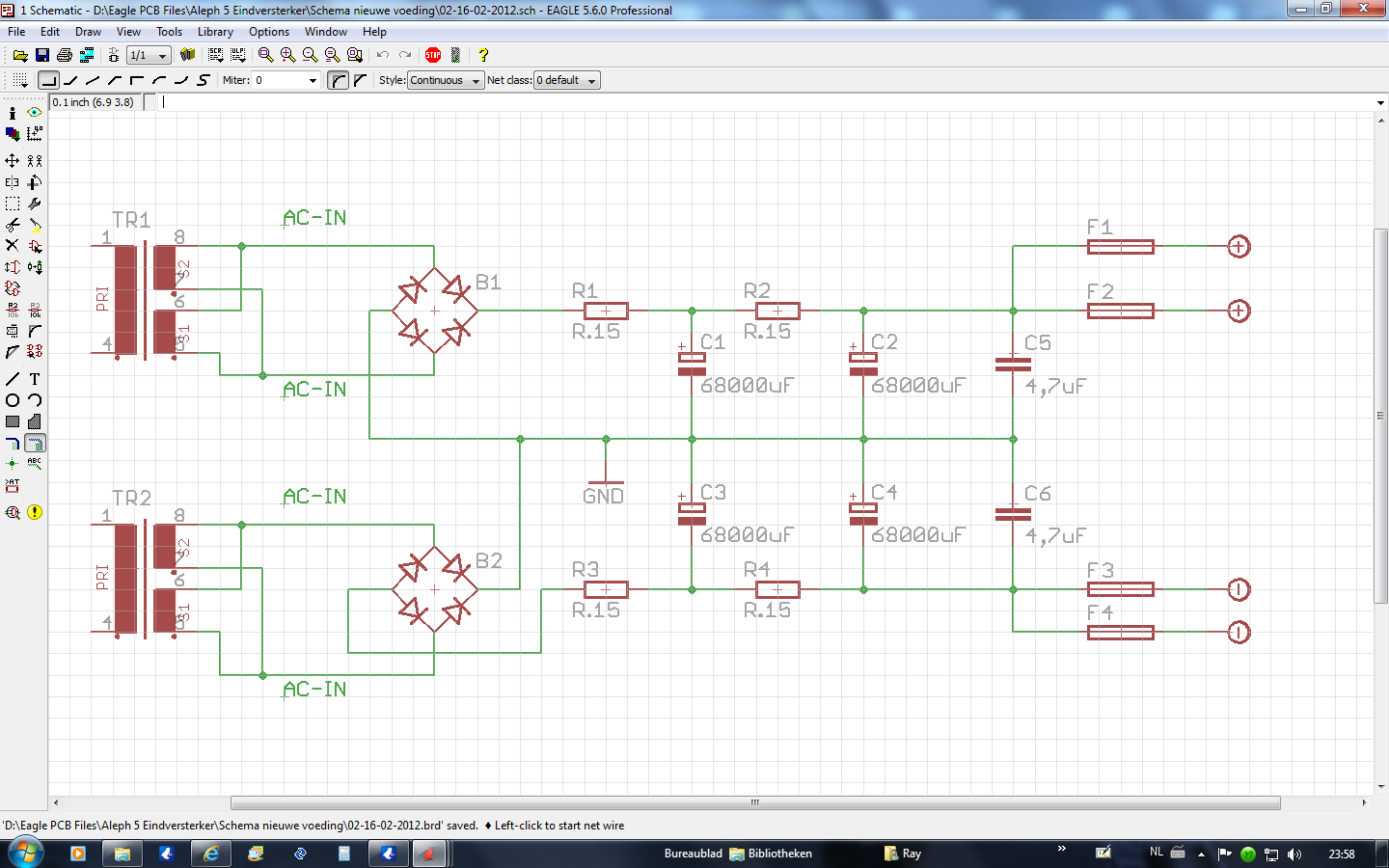

Jij je zin, met zekeringen :
Dit is dus een stereo voeding, bestemd voor twee kanalen.

R1 & R3 hebben weinig zin, weglaten of eventueel bijtellen bij de waarde van R2 en R4.
mvg Rudy

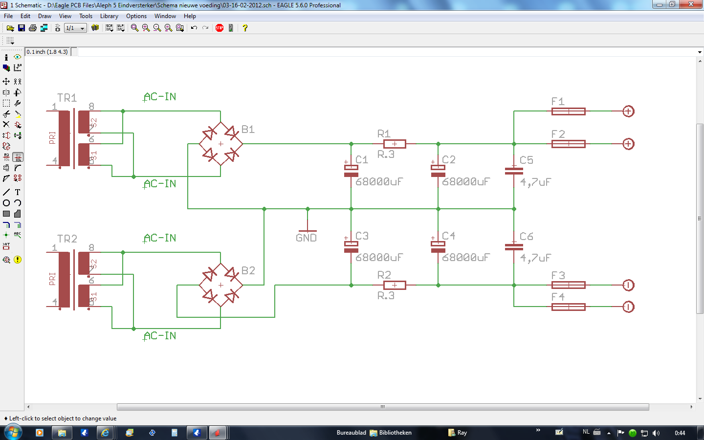

De door Rudy voorgestelde wijzigingen doorgevoerd :

Waarom gebruik je zekeringen in de secundaire kant? In de originele Pass versterkers (Aleph en X series) wordt dat ook niet gedaan.
Berichten: 12445
Daar is wel wat voor te zeggen, ik zou ze alleen net achter de trafo zetten (en uiteraard net voor de trafo, aan de primaire kant).
Met R1 en R2 maak je trouwens de voeding wel meer belastingsafhankelijk.
Anders gezegd, wanneer de belasting groter is, zal er een grotere spanningsdeling vormen.
Hoewel dat met 0,33ohm misschien wel meevalt :lol:

dat laatste is geen echte reden natuurlijk :roll: lijkt mij wel handig, zo kan je de zekering afstemmen op de componenten "stroomafwaarts" zodat een sluitinkje daar niet leidt tot schade

Dat laatste was niet als reden bedoeld, maar ik vroeg mij gewoon af wat het voordeel is om ze toe te voegen. In mij Aleph-JX gebruik ik ze niet.

Waarom R1 en R3 weg?
Deze weerstanden dempen de schakelpulsen (oplaadstroom) van de dioden.

Waarom trouwens niet C'tjes parallel aan de diodes (wat je normaal altijd wel ziet bij deftige voedingen)?

Ik vind er wel iets voor te zeggen om er zekeringen tussen te zetten, gezien de forse stromen, kan de minste fout tot flinke problemen leiden.
Vraag me dan weer wel of ik ze dan beter voor of na de grote elko's kan zetten.

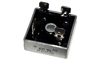

Ik denk dat wel een beetje onpraktisch is qua montage op een Faston brugcel :
Het gaat er dan gauw nogal raar uitzien, op een printje is een ander verhaal, maar dat is een beetje moelijk met zulke enorme elko's

Omdat Rudy zei dat ze geen nut hadden ?
Nu snap ik het ook niet meer... :?

Ik heb het over 47-100nF parallel aan de diodes :wink:
(geen elco's)

Snubber-C's toch?

Da's nou het 'mooie' van een klasse-A-versterker. De belasting is constant.
Ik denk trouwens ook dat R1 en R3 weer terug moeten.
Berichten: 12445
Nou de bias is constant idd, maar toch niet wanneer er een luidspreker wordt aangesloten?
Of ben ik nu onzin aan het uitkramen? :sure: :mrgreen:

Ik bedoelde dat dat een raar gezicht zou zijn als je een brugcel hebt met daarop 4 faston stekkers en daarop ook nog 4 condensatortjes.
Dan krijg je algauw zo'n houtje-touwtje aanblik. en dat wil ik juist (deze keer) proberen te vermijden.
Volgens mij is het stroomverbruik constant ongeacht of er wel of geen luidpreker is aangesloten en ongeacht de sterkte van het ingangssignaal ?
