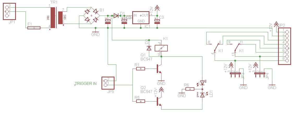

Ok, bij deze wil ik dan graag het ontwerp presenteren voor het aan/uit standby toggle schema met IR remote.
Inclusief PCB ontwerp en inclusief software om de Atiny 2313 te programmeren.
Er is veel over gesproken en er is veel aangepast. Volgens sommige geleerden is L1 niet geheel nodig.
Er kunnen 2 LED's aangesloten worden; Een voor Standby en een voor On.
Voor de LED's heb ik potmeters geplaatst om de intensiteit een beetje af te kunnen regelen. Dit kan natuurlijk ook met vaste weerstanden gebeuren.
Ook zit er nog een extra 5VDC output bij om eventueel nog andere bordjes te kunnen bekrachtigen.
Er zit ook een speciale Ground punt op de PCB voor het DC gedeelte.
Dit schema is gemaakt voor het schakelen van twee SMPS600 modules.
Er zit een 220VAC powerinput op en links en rechts daarvan twee outputs voor de linker en rechter SMPS.
Verder op het bord zit de 5VDC output voor de pullup van de standby input van de SMPS600.
Dit schema is ontworpen om te gebruiken in combinatie met de on/off toggle switch die ze bij Hypex verkopen.
Wie er interesse heeft in zo'n bordje, laat het maar weten ik ga ze zeer binnenkort laten maken.

De ontwikkeling van deze print is tot stand gekomen mede door de forum leden. Een verloop van de ontwikkeling is te vinden terug in dit draadje en in mijn eigen draadje over het TPA BIII en Hypex NCore Project.
http://www.zelfbouwaudio.nl/forum/viewt ... =7&t=15000

Er zit nog een klein bugje in het printje dat we hebben gemaakt; Hij blijft om de 3 seconden de SMSP600's in en uit schakelen. Het goede nieuws daarvan is dat dat gedeelte werkt. Waarschijnlijk is het een klein software foutje in de Atiny.
Evengoed kan ik het printje gebruiken als power distributiebus dus er stond mij weinig meer in de weg om vanmorgen de boel maar eens aan te sluiten om te kijken of het werkt.

Ook hier even een aanpassing op maken:
De bug is gevonden in het printje en het betrof geen software fout.
Er was een printbaan beschadigd bij het desolderen van de spanningsregelaar.
Nu doet ie het gewoon :)

Ben je dan niet bang dat er de mogelijkheid bestaat dat als 1 van de twee ontvangers het ab signaal net niet oppikt, het ene apparaat inschakelt en de andere uit?
Re: Hypex Ncore
Geplaatst: zo 26 feb 2012, 10:17
door ds23man
Het kan ook zo:
Je stuurt de versterker dan gewoon aan d.m.v. een triggersignaal vanuit je preamp
Re: Hypex Ncore
Geplaatst: zo 26 feb 2012, 10:32
door Zweitse
Dat zou inderdaad lachen zijn :rofl:
Re: Hypex Ncore
Geplaatst: zo 26 feb 2012, 10:43
door ds23man
Daarom werkt Hypex met de Minimono en Minipre met een triggersignaal vanuit de pre naar de versterker blokken!
In de huidige opzet van Jordo bestaat de kans dat als je de zaak uitzet met de AB en de versterker reageert niet, je een leuke PLOP krijgt! Dit gebeurt trouwens ook als de pre op de kast zelf uitschakelt. Verder is er nog het probleem van het wegvallen van de netspanning, de Ncore's schakelen niet gelijk af wat wederom een PLOP kan geven.
Re: Hypex Ncore
Geplaatst: zo 26 feb 2012, 11:18
door ds23man
Nog een kleine toevoeging: een trigger bypass schakelaar om de versterker ook seperaat te kunnen gebruiken:
Re: Hypex Ncore
Geplaatst: zo 26 feb 2012, 11:34
door jordo81
Nou ik was er eigenlijk niet bang voor..
Maar de volgorde van in en uitschakelen is wel belangrijk en mogelijk te programmeren in de Atiny.
Ik wil ze liever niet met elkaar doorverbinden omdat ik onafhankelijke units wil bouwen. Mocht ik eentje vervangen dan doet de ander nog precies wat ie moet doen zonder dat die daar die ene voor nodig heeft.
Nu geeft het printje bij uitschakelen van de Hypex een heel klein tikje over de speakers.
Gister heb ik per ongeluk eerst de DAC uitgeschakeld en dat was idd een behoorlijke PLOP!
Als ze allebei uit staan en ze krijgen een IR signaal dan zullen ze beide op dat signaal aan gaan, en niet de ene aan en de ander uit.
Ik denk dat dat best te programmeren moet zijn. De Hypex heeft nu al een inschakelvertraging dus als de DAC sneller inschakeld is dat goed. Met uitzetten moet ook eerst weer de DAC uitschakelen dus zou er weer een vertraging in de Hypex moeten zitten...
