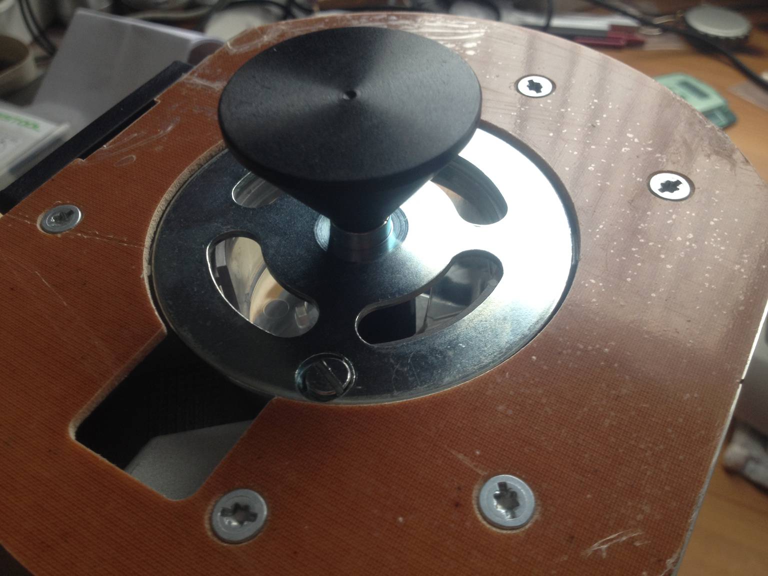

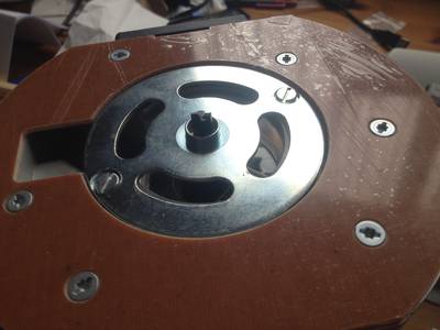

Heb een set gekocht met een aantal accessoires. Dit is de kopieerring, snap nu wat je bedoelt met de centreerdoorn Arno. Gaat eenvoudig, kan niet missen zo eigenlijk, goede tip!

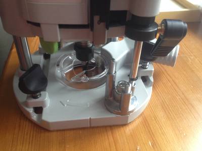

Hoogte instelling, gaat mooier dan op het apparaat dat ik te leen had. Eerst het 'nulpunt' bepalen.

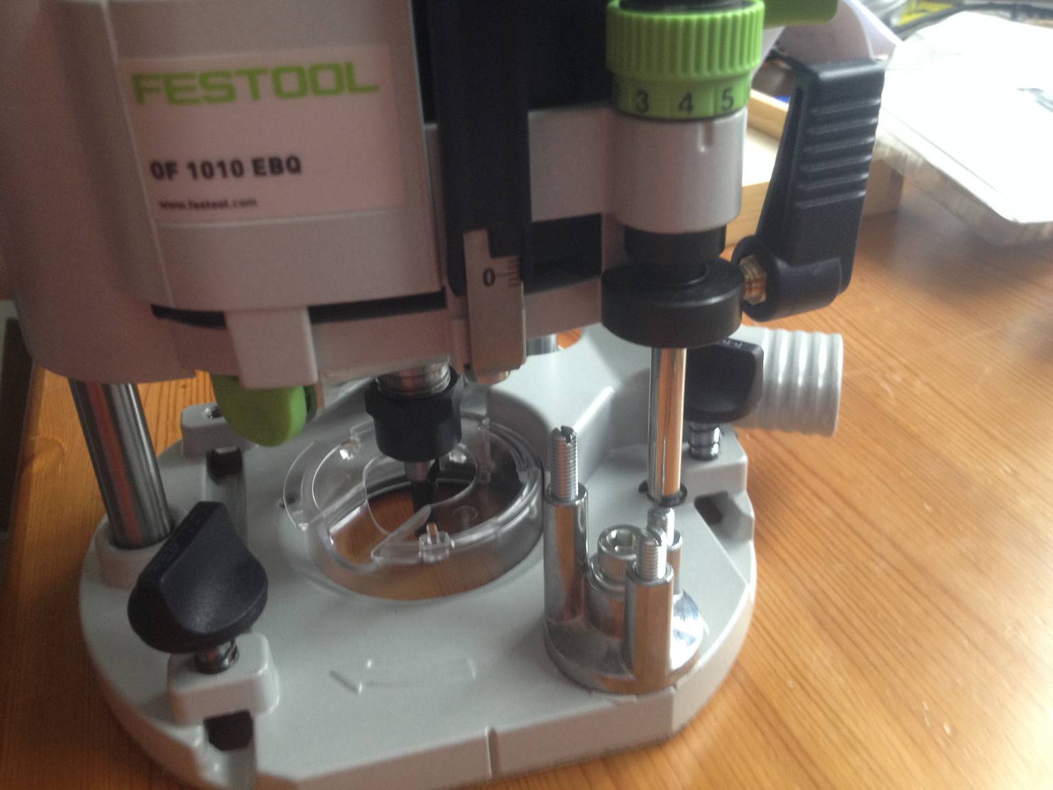

Diepte instellen, bv 5mm:
Groene knop is fijnafstelling, 1 rotatie is 1mm, 1 cijfer is 0.1mm. Naar beneden duwen tot de aanslag, klaar. Kweetut, eerst een proefstukje vwb de diepte.

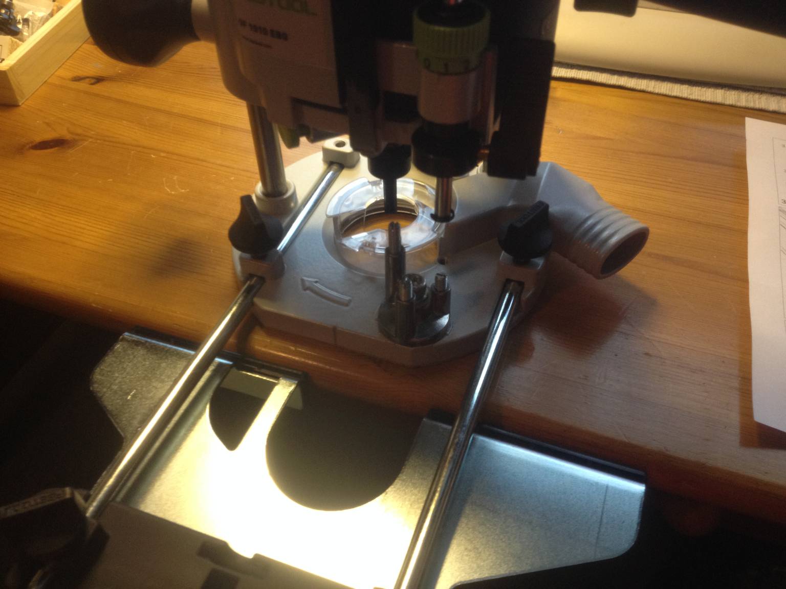

Zijgeleider:
Geleidesysteem:

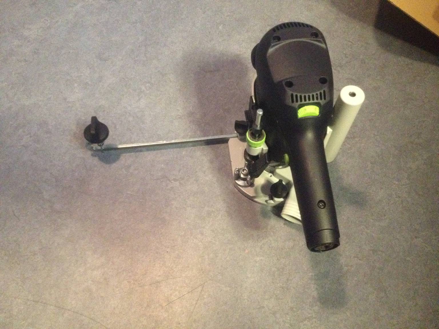

Cirkelgeleider (nog niet helemaal een lekker gevoel bij, maar goed :mrgreen: ):

Die cirkelgeleider lijkt me nog niet helemaal je van het. Kan niet echt kleine cirkeltjes frezen, of wel? Ach, heb je iig al een eerste karwijtje voor het apparaat ;)

Kleine cirkels kan tot aan de aanslag zeg maar, dus tot zover je de geleider naar binnen kunt duwen. Nee, en het vastzetten/fixeren is ook niet je van het. Je bedoelt zoiets als hier genoemd wordt: http://forum.zelfbouwaudio.nl/viewtopic.php?t=5650

Ik zal morgen eens kijken tot hoe diep ik met een 'normale' frees kan in de machine. Aan de hand daarvan zou ik kunnen bepalen hoe dik de boden van de cirkelgeleider mag worden. Maw of het van hout kan of metaal moet worden. Beetje door knap mdf heen wil je er toch wel mee kunnen doen.
