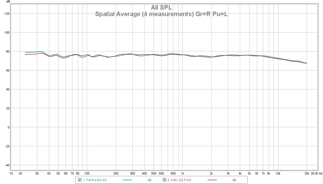

Twee weken geleden eindelijk de tijd genomen om de tip van Jeroen_d eens uit te proberen, het cross-over punt verlaagd naar 150Hz. Daarnaast de positie van de monitoren veranderd, ze staan nu iets verder uit elkaar en dichter op de achterwand. Alles bij elkaar zorgde ervoor dat er opnieuw gemeten moest worden om met name de monitoren goed in te kunnen regelen.
Ik ben begonnen met de monitoren. Voor elke monitor een full range spatial average meting gedaan bestaande uit 4 metingen rondom de luisterplek. Deze met behulp van de DSP zo veel mogelijk rechtgetrokken tussen 80 en 1000 hz. Met name in het gebied van 300-900hz zat er een brede bult.
Over de inregeling van de cornerwoofers was ik al tevreden, dus deze is hetzelfde gebleven. Na het instellen van een LR 8e orde op 150HZ een aantal controlemetingen gemaakt. Op de plek van de crossover zat een dip, een fase verschil veroorzaakt door een verschil in looptijd. Omdat een afstandmeting voor mij nooit echt heeft gewerkt (zie eerdere posts) heb ik deze keer stapje voor stapje de delay op de monitoren aangepast en telkens een controle meting gedaan. Beginnen met een overduidelijk te korte delay en deze opvoeren zodat de dip steeds kleiner werd. Ik heb de delay gelaten op het punt net voordat de dip weer begon toe te nemen.
Daarna wederom per kant een spatial average gemaakt en op het gezicht de boel wat ge-finetuned. Na wat minimale EQ zag het er zo uit:
Daarna de meetapparatuur opgeborgen en gaan luisteren. Het laag klonk beter, maar het midden en hoog klopte niet. Dit kwam doordat de de correctie van de bult in het midden van de monitoren te breed was. Ik had gewerkt met een Q van 0.5 die doorwerkte tot aan zo'n 2000hz :oops:. Dit was zo gecorrigeerd gelukkig. Daarna is het sublaag van de rechter cornerwoofer op hetzelfde niveau gebracht als de linker.
Tenslotte nog een low shelf van +1db op de 90Hz gedaan. Daardoor klinkt het in mijn optiek net even wat groter en realistischer, misschien dat ik hier nog op terugkom.
Al met al klinkt het wederom beter dan voorheen :D. Het klinkt nu rustiger met een stereobeeld dat meer stabiel in het midden lijkt te staan. Op dit moment doet de linker cornerwoofer het tijdelijk niet (versterkerplobleempje), maar hopelijk is dat snel verholpen en kan er weer volop van genoten worden!
