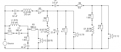

Het filter is nog her-en-der wat veranderd.
- Als ik een spoel van kleiner dan 4.7mH gebruik, gaat de woofer "hol" klinken. Ik denk dat dit te maken heeft met de speaker-kast interactie. Mijn voorkeur gaat uit naar 5.6mH, dan klinkt de woofer schoon, en de mid kan perfect aanvullen.
- Er zitten wat demping weerstanden in serie met de woofer. Met R3 (een parallel schakeling van 2x 1 Ohm) is de hoeveelheid laag te regelen. Bij zeg 2.2 Ohm loopt deze vlak, en met geen weerstand tilt het laag.
- Met R7 regel je de hoeveelheid mid, met R3 de hoeveelheid hoog.
- De zuigkring in het voorbeeld van Jeroen was in de simulatie niet aangesloten! :lol: Nu in de simulatie wel, in de praktijk heb ik deze er nog niet inzitten. Is alleen hoorbaar op zeer specifieke stukken muziek.

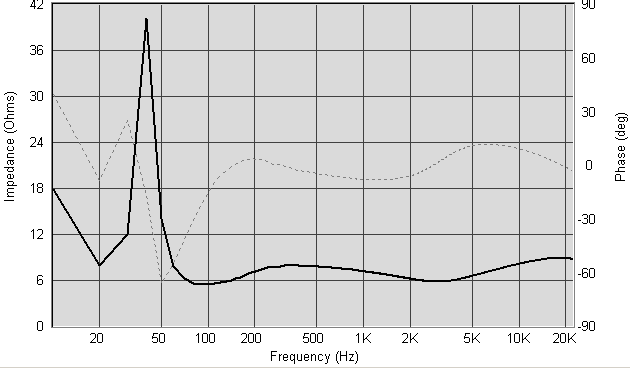

- De speaker gedraagt zich m.u.v. de woofer resonantie praktisch helemaal resistief.
En uiteraard de bekende dingen, units hebben in hun werkgebied dezelfde group delay en de speakers stralen naar voren af.
Misschien dat ik tijdens de kerstdagen weer eens tijd vind om 2 jaar aan metingen en bevindingen aan de website toe te voegen.

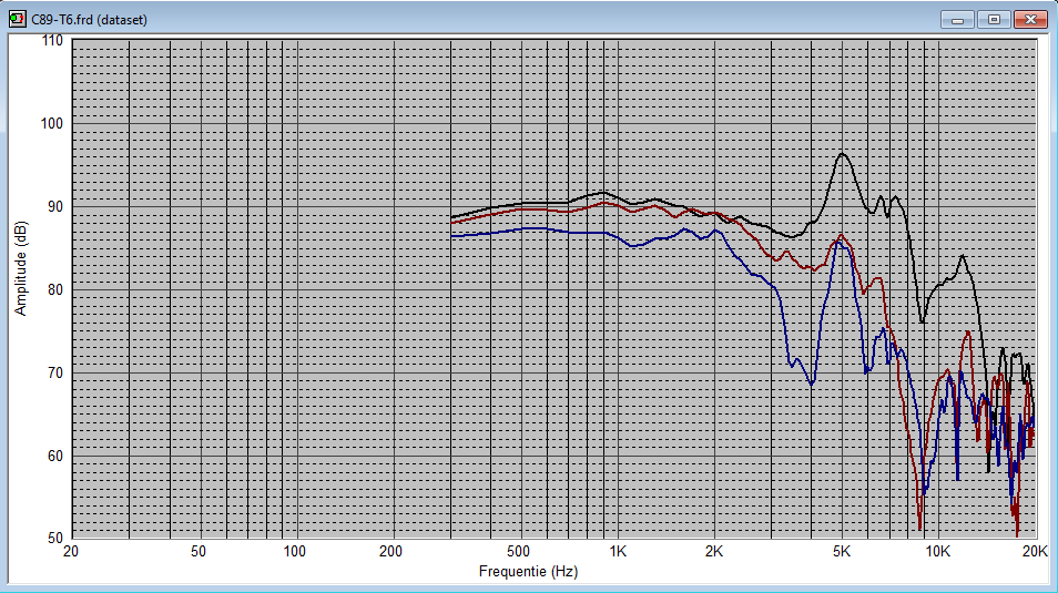

Je moet de 89 niet houden. Ik heb er mee gewerkt en meetdata van. Hij heeft een lastige resonantiepiek. Die kun je wel onderdrukken, maar de mooie slappe helling die je de C79 mee kan geven dat gaat niet lukken. En die slappe helling van de C79 is een van de geheimen van het mooie hoog.
Echt, ga voor een nieuwe mid en wees verstandig met keuze filtercomponenten (niet te duur, maar als je nu al weet dat je uiteindelijk toch voor de setup van Marc wil gaan koop ze dan meteen. Want anders wordt goedkoop duurkoop).
Ik denk dat het wel kan (met een zuigkring over de eerste spoel), maar op zich heb je gelijk, beter voorkomen dan genezen. Dat schijnt de reden te zijn waarom er zwarte oortjes in de C79 zitten, en wat rendement verlies hebt. Om die reden prefereer ik zelf ook de C79 boven de C89, zonder deze laatste ooit gehoord te hebben overigens.
Maar je kan gerust een eerste stap zetten met de C89 om een indruk te krijgen van het overall beeld, en op termijn naar de C79 gaan. Waarom gehaast alles in 1x, als je al weet dat er toch wat ge-tweak gaat komen? Wen eerst maar aan het geluid, lekker veel CDtjes draaien, een opinie en richting vormen, en dan aan de slag. Maar misschien dat ik mijn manier van aanpak teveel aan het opdringen ben :-& Uiteindelijk zal FFF zelf moeten kiezen wat hem het meeste aanspreekt.

Misschien dat deze respons op 0, 30 en 60 graden beter duidelijk maakt wat ik bedoel. De C89 is echt niet geschikt voor een slappe filterhelling boven het overnamepunt. Het afstraalgedrag is sowieso niet erg lekker en boven de eerste resonantiepiek volgen er meteen een aantal kleinere. Ik heb de notch geprobeerd zoals jij aangeeft, maar dat leidt niet tot een fijne respons. Valt echt harder tegen dan je misschien denkt.
