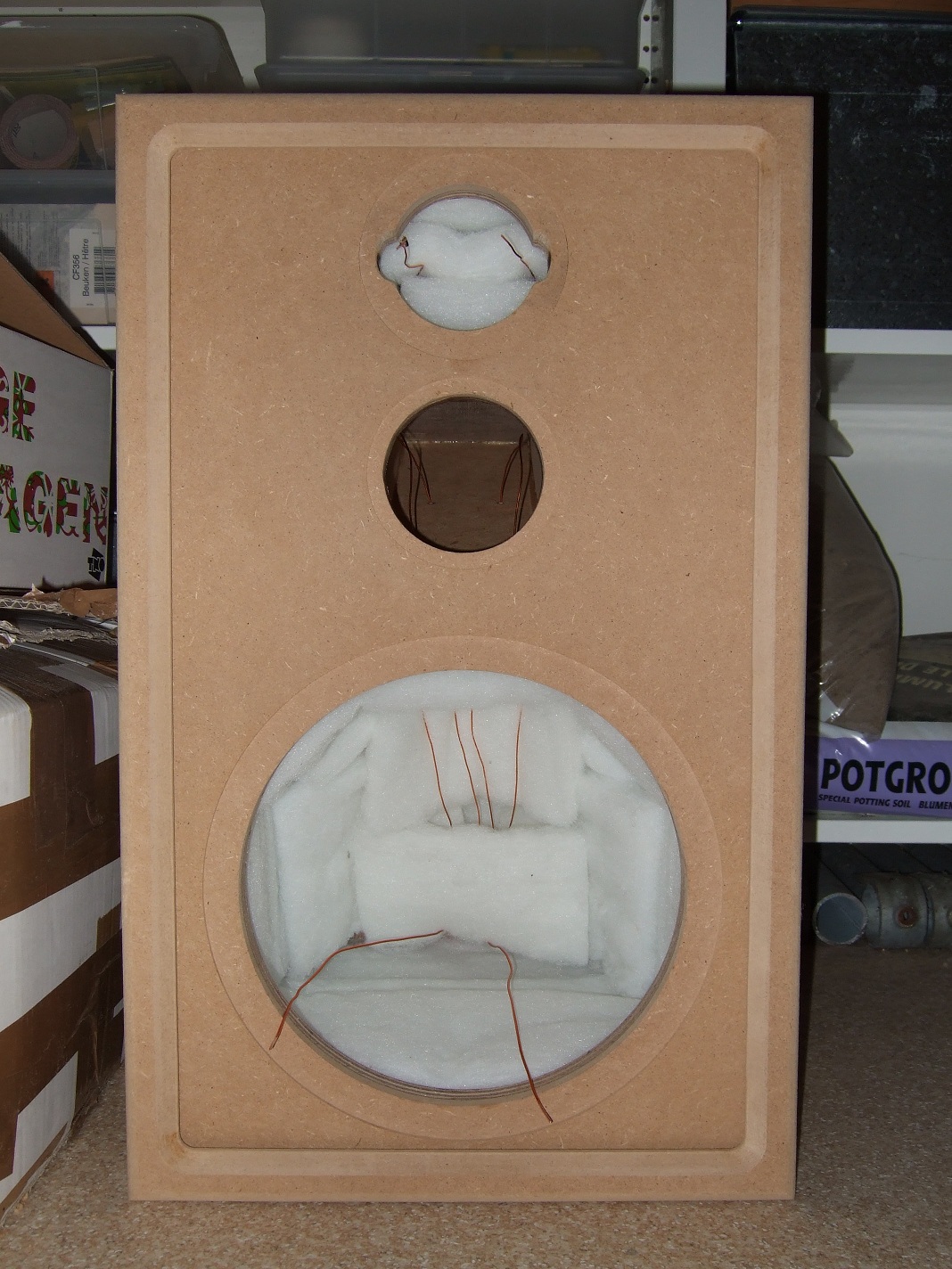

De kasten zijn klaar om de drivers erin te monteren. Nog even wachten totdat de middentoners binnen zijn, vergezeld van een zakje Twaron.

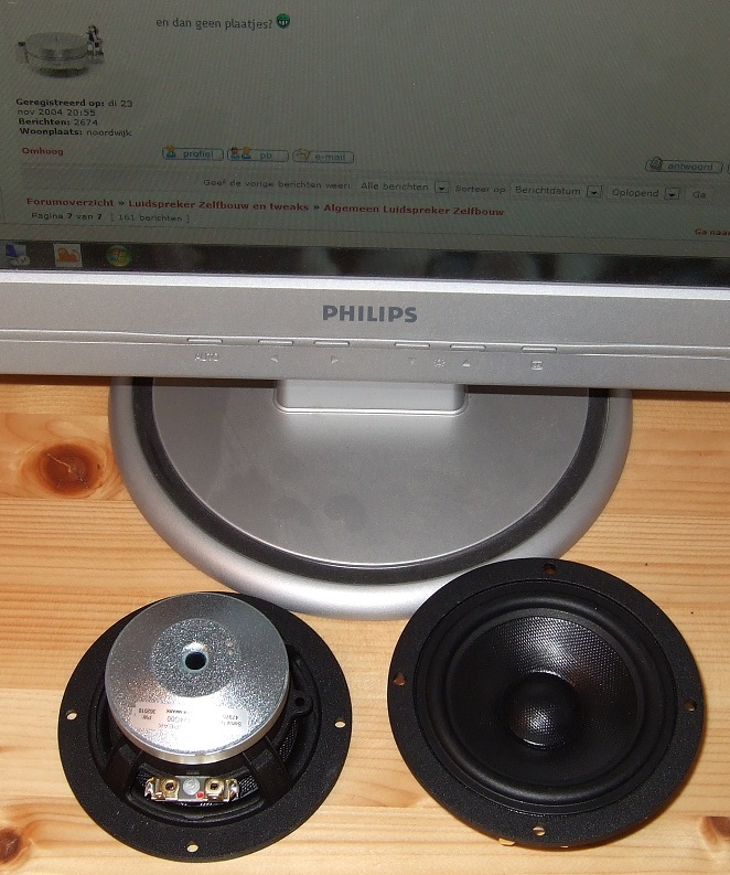

En nog een nabrander: de scanspeak 10F's zijn binnen! Wat een snoepjes. :)
Re: klassieke 3-weg
en dan geen plaatjes? :mrgreen:

Ok, jij je zin.

:lagge: Die achtergrond erbij :mrgreen:
Re: klassieke 3-weg
zeer grappig! :mrgreen:
leuk die magneet!
o ja,bedankt O:)

Die liggen gevaarlijk dicht bij elkaar Jeroen :lol:
Monster magneten zijn het.

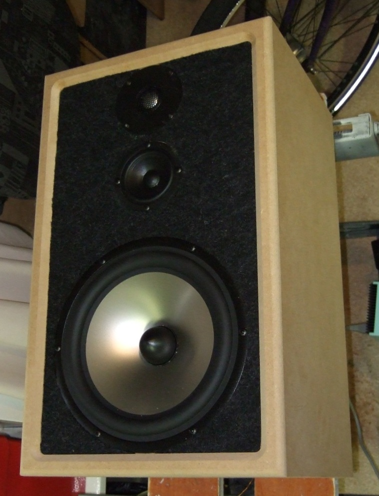

Ik ben weer iets verder. Dit moet ook nog voor de andere box. Dan de frame rand donker verven waarna het zwarte doek erop kan.

Dat ziet er helemaal niet verkeerd uit Jeroen (klein foutje rechts bovenin)
Idd lekker klassiek.
Stappen we dadelijk allemaal nog af van onze hippe facetten etc :lol:
Wanneer kan ik komen luisteren? 8)

Ja, foutje zag ik pas op de foto. Is alweer weggeschuurd (eigenlijk onzin want er komt doek overeen).

ziet er keurig uit! 8)

Ziet er heel erg goed uit, beetje tijdloos te noemen :D

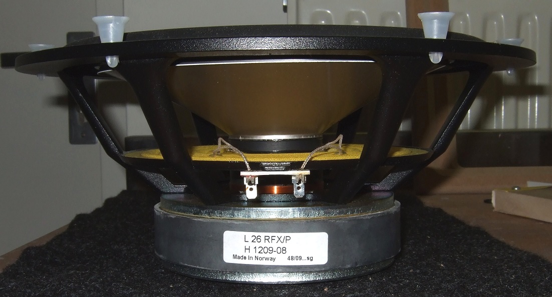

En wat is die L26 woofer toch mooi hè. :D
N.B. niet te zien, maar onder elke framerand leg ik 0,8mm rubber (te koop als vijverfolie bij de tuinhandel) voor een probleemloze afdichting en absoluut uitsluiten van gerammel.
