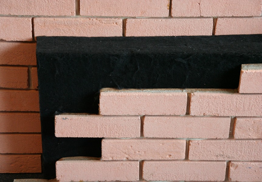

Je moet echt voor die Akotherm basic gaan. Werkt een stuk beter dan noppenschuim.
Is volgens mij te buigen.
Noppenschuim onderling verschilt bijna niets.
Daar zou ik dan ook geen tijd, geld en moeite in steken.

Ik heb dat zwarte akotherm D20/50 besteld, ben benieuwd...
bertor
Berichten: 1368
Locatie: Enschede
Re: El Cuerno
Bericht door bertor »
Nou, de akotherm is binnen. Ik vraag me af of het gaat werken, het lijkt namelijk heel sterk op BAF watten. Zo even op het gehoor voor de speaker gaf geen demping, terwijl het noppenschuim van de praxis wel wat doet...

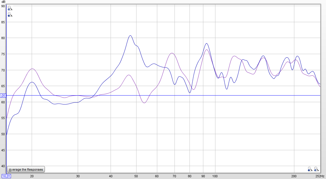

Ik ben nog niet toegekomen aan de mat, vandaag 2 van de 4 werkloze subs aangesloten op de versterker die martijn_m had achtergelaten. Had behoefte aan wat stevig laag :roll:
Dit is de ruwe respons, dus zonder correctie met dsp, blauw is 2 subs en paars is 4 subs. De absolute niveaus kloppen waarschijnlijk niet, dus je kunt niet zonder meer zeggen dat bij 4 subs 20 Hz 4 dB luider is dan met 2 subs. Je kunt wel wat zeggen over de frequentierespons, wat opvalt is dat er bij 2 subs een enorme mode zit op 47 Hz (15 dB boven gemiddeld) en dat de respons met 4 subs veel vlakker is. Met 4 subs is er dus minder correctie nodig.
Qua klank lijkt er, na correctie, wel een klein verschil te zitten in respons. Met 4 subs is het laag wel strakker, maar bij sommige opnamen pakt dat een beetje raar uit. Bij Metallica - One lijkt het alsof je met je hoofd bijna in de kickdrum zit, de gitaren komen van voren maar de kick is alom aanwezig, vreemd... De fysieke impact is wel erg lekker :rock:

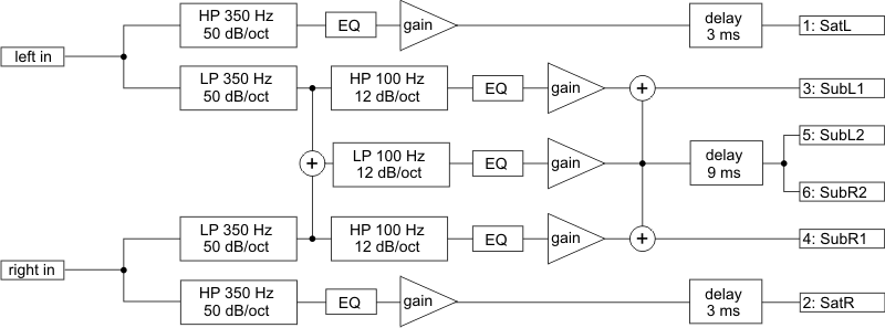

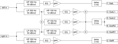

De subs worden onder de 70 Hz mono aangestuurd. De voorste subs draaien ook nog in een corner/boundarywoofer configuratie tot 200 Hz. Dus de voorste woofers krijgen onder de 70 Hz een mono signaal en boven de 70 Hz een stereo signaal.
Het flowschema van BruteSPK1 is nog wel van toepassing voor het laag, de waarden kloppen niet meer.
http://www.zelfbouwaudio.nl/forum/viewt ... 15&t=10590

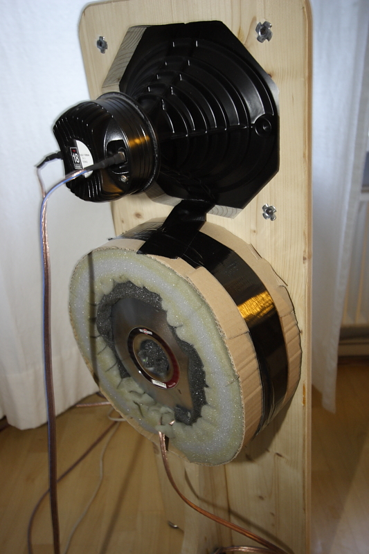

Dit weekend aan het knutselen geweest met de Visaton schuimplaat van Ronkel (bier al op? ;)). Het schuim alleen doet niet veel meer dan het bouwmarktschuim, maar met een stuk karton is het toch gelukt om een super/hyper-cadioide afstraalgedrag te krijgen.(http://en.wikipedia.org/wiki/Microphone ... r_patterns)

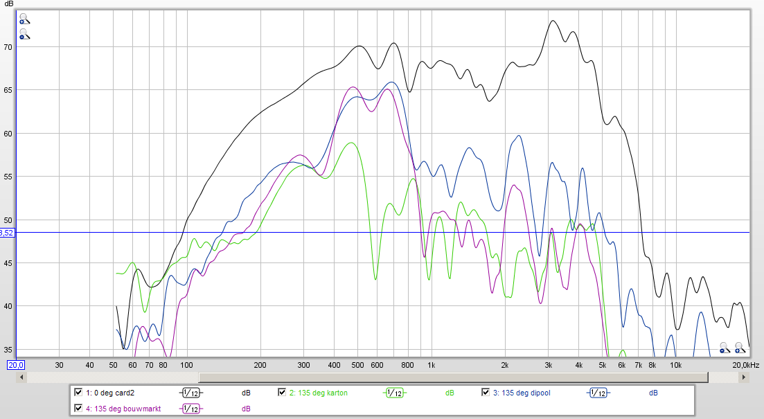

De ruwe meting op 135 graden laat het volgende vergelijk zien met de dipool, het bouwmarktschuim en de versie met het karton:
Bij de dipool en het bouwmarktschuim lag de respons tussen de 500 en 800 Hz slechts 5 dB onder de on-axis respons. Dit is nu verbeterd tot 15 dB.

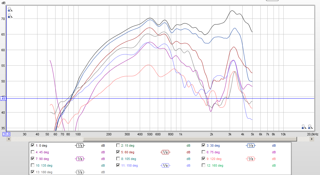

Het afstraalgedrag van 0 tot 180 graden ziet er nu als volgt uit:
De metingen zijn in stappen van 30 graden om het overzichtelijk te houden. Het niveau is op 120 graden het laagst, wat overeenkomt het het patroon van een hyper/supercardioid.
Het lijkt dus goed mogelijk om een cadioide afstraalgedrag in het mid te krijgen, met buigtriplex o.i.d. wordt het vast allemaal nog veel mooier 8). Ook zal de ruimte tussen de magneet en het karton van invloed zijn, ik vermoed dat een smallere gap meer demping geeft zodat het gedrag meer naar een zuivere cardioid gaat.
