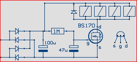

Ja, zo kan 't ook, alleen vraag ik mij af of de BS170 dat trekt vier van die miniatuurrelais?

De BS170 is goed voor 1/2A en 60V maar omdat ie hier langzaam opkomt zou ik toch niet verder gaan dan zo'n 200mA vanwege de max. dissipatie van een goeie 600mW al de print mee afkoelt.

Meer dan 250mW door een TO92 lijkt me niet verstandig hoor, dan wordt het wel erg warm allemaal.

Na enig zoeken weerstand gevonden en nu is de testopstelling gereed....
Re: uitschakelvertraging te ontwerpen [MiniDSP]
De inschakelvertraging moet nog langer. Dat is dan met het groter maken van de C niet al te ingewikkeld... De uitschakel plop is er echter nog steeds. Wel minder maar beslist niet weg :(
Ik test een en ander met de woofer van mijn luidsprekers. De C is nu 4700 uF. de inschakelplop is weg maar ik voel een klein tikje in de woofer als het relais afschakelt. Als een tweeter dit niet overleeft kan ie niet veel hebben.
Nu de uitschakelplop.
Je kan beter C klein houden en R vergroten, anders valt het relais veel te langzaam af. Let je er wel op dat je de trafo die de inschakelvertraging voedt op dezelfde netschakelaar zit als de MiniDSP? Je kunt ook de buffer elco in de voeding verkleinen, het devies is dan wel om hem niet te klein te maken, anders gaan de relais brommen.

Als jij spreekt over de C klein houden, heb je het dan over C25? (Die is nu 100uF, C26 heb ik nu op 4700uF)
Aan welke waarden moet ik denken voor de R en de C? Dan kan ik straks misschien nog even met de trekschuit op en neer naar de winkel...
Ik bedoel C26 in eerste instantie. Veel groter dan pakweg 220uF zou die niet hoeven zijn met R=100K ervoor. Hoe lang wil je een inschakelvertraging hebben?

Ik zou even een paar 1M weerstanden halen en 10K, 18K en 22K en dan even proberen met één van de laatste drie over C26 heen. E.e.a. zou nu gewoon snel moeten afvallen.

Alles weer terug naar af dus:
C25 100uF
R29 100K
C26 220uF
Vervolgens 20K over C26 gezet. De inschakelvertraging is nu weer groter.
Aangezien ik 2 luidsprekers heb (...) kan ik dus testen met en zonder de schakeling tegelijk.
Wat ik observeer is dat de tijden waarop de plop komt nu verschillen tussen de ene luidspreker en de andere.
De luidspreker zonder schakeling gelijk een plop....plop bij aanzetten en doet gelijk plop bij uitzetten duurt ie even.
De luidspreker met schakeling duurt even voordat ie een zachtere plop doet en bij uitzetten ook gelijk een zachtere plop.
Ik heb het idee dat ik het relais de plop veroorzaakt. Kan dat?
Er gebeuren toch maar rare dingen.Na een tijd wachten geeft het lossen van het relais,en daarmee 100ohm naar massa inschakelen,nog steeds een plopje.Ontbreekt er soms een weerstand die er wel moet zijn :? .
Als de DSP eindigt met een C en de versterker-in ook een C is dan bouwt er zich tussen de twee een spanning op door de lekstroom.Als er daar geen weerstand van zeg 470k naar massa zit krijg je een ontlaadplop wanneer het relais afvalt :shock: .

Laat eens zien (een foto van een krabbel op papier is voldoende) hoe je e.e.a. hebt aangesloten? Ik vermoed namelijk dat er ergens DC staat op een uitgang.
Anne,
De 100R zit naar massa in onbekrachtigde toestand, alle DC vereffeningstromen zouden dus al weg moeten zijn op het moment dat er wordt geschakeld, óf Jan heeft e.e.a. toch stiekum verkeerd aangesloten, zie onderstaand schema.

De vereffeningsstromen weg bij inschakelen,niet bij uitschakelen als er nergens een weg naar massa was.
In dat geval zou een 10K weerstand naar massa over de relaiscontacten dit varkentje moeten wassen, Jan, warm de soldeerbout maar weer op :D

Zo: relais sluit = en gnd kort als alles uit staat. Bij aanzetten wordt de kortsluiting opgeheven.
