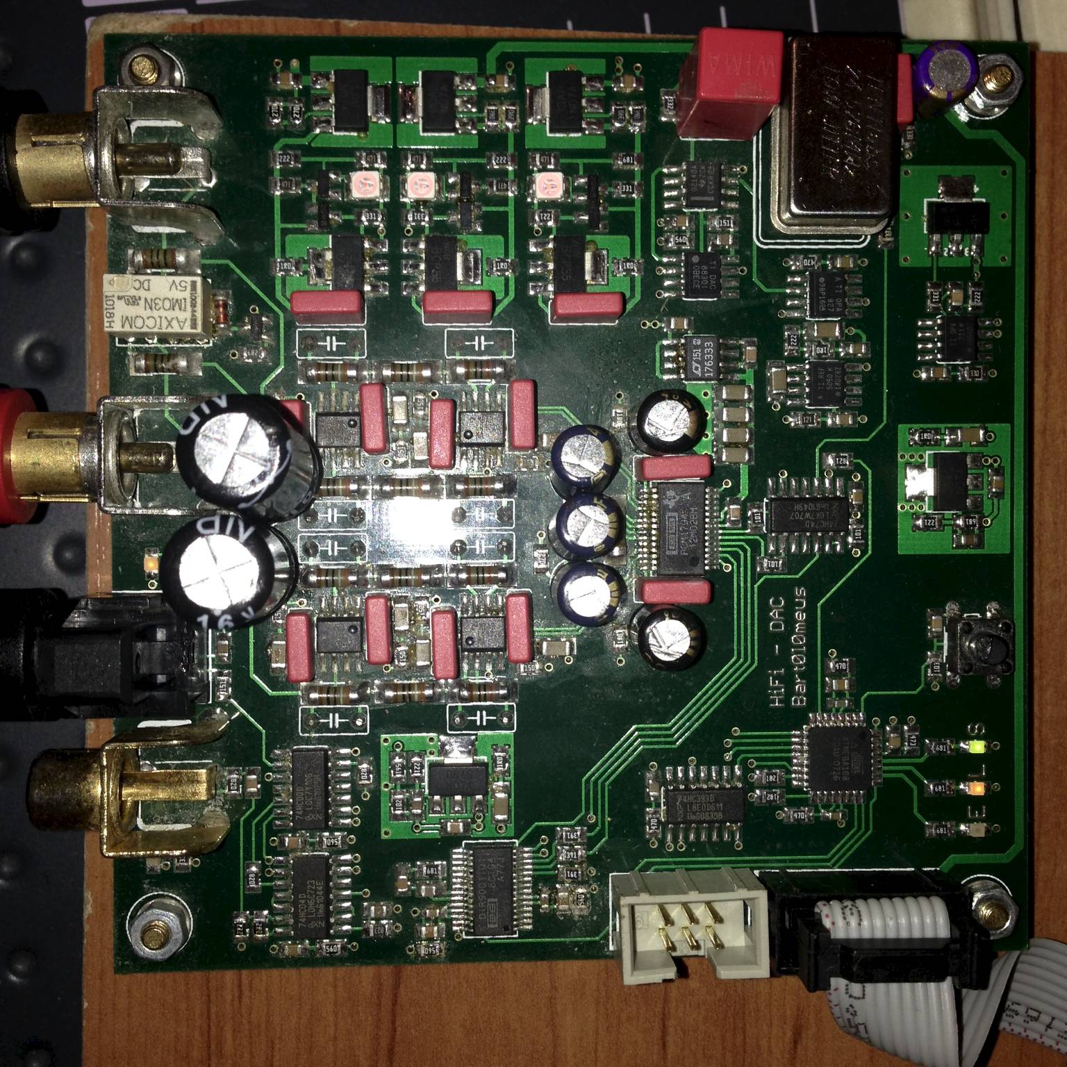

Re: Nieuwe poging voor een 1543 low budget DAC...
Met mijn dac is het ook lang stilgeweest.
Maar ondertussen draait hij wel al, alleen nu met een PCM1796, een VCXO van Tentlabs en meer dan 7 voedingen!
Interessant!
....16 bit SPI dac, voltage reference en een VCXO. Zit de PLL in software in de Atmel?
Moet altijd nog eens verder gaan met iets wat hier enigszins op lijkt (met ook zo'n tent VCXO, maar met prehistorische DACs).
Inderdaad helemaal goed!
De PLL zit inderdaad in software in de Atmel!
