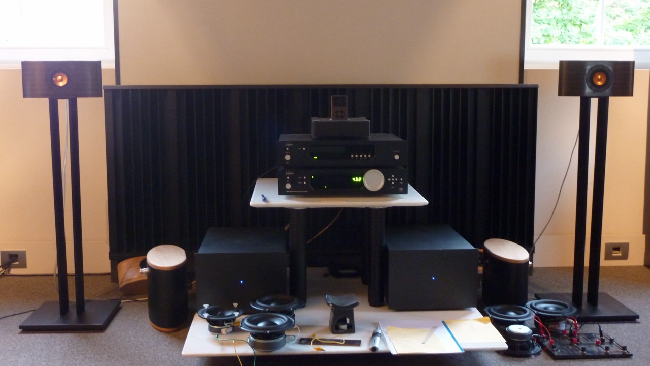

De Alpair5 van HenkJan in een Concaeve RAPide kastje, ze liggen hier al sinds de luisterdag in Breda maar ik was ze helemaal vergeten.
Heb ze nu aangesloten samen met de ScanSpeak woofers en de Lyngdorf erop afgesteld.
Verschil in afstelling ten opzichte van de 10F:
- bij 360 hz is smalbandig een ietsje boost gegeven.
- de breedbandige filtering bij 1800 hz van de 10F is hier niet nodig. Dit is een echte breedbander, daar waar de 10F imo toch iets meer middentoner is.
- 4 db meer vermogen is nodig om dezelfde geluidsdruk te bekomen.
- ... nog kleiner!
Hoe ze klinken? na 15 minuten luisteren zeker niet verkeerd. Meer luisterervaring binnen enkele dagen.

Ik heb bij Ed gisteren een heel gezellig en relaxed dagje gehad. Van de familie, het weer en natuurlijk de speakers genoten.
's middags heb ik eerst kort na elkaar de alpair versie, de rapide versie en de originele satelliet versie beluisterd.
De alpair versie kon mij totaal niet bekoren, het hoog klonk onaangenaam. Misschien dat hij bepaalde kwaliteiten heeft, maar voor een strijkkwartet zou ik andere speakers kiezen.
De rapide daarna klonk uitstekend. Een prettig geluid. Als punt van kritiek vond ik dat daar het detail in het lagere middengebied wat ontbrak. Ook was ik niet helemaal overtuigd van het laag van de cornerwoofers.
Dus toen snel door naar de satellieten. Awel! Een pak beter!
Het detail van de satellieten komt dicht in de buurt van open baffle. Hetzelfde geldt voor het geluidsbeeld. Niet een super pin point imaging, maar juist wel een heel mooi loskomen van het geluid. Dit werd verder verbeterd door de satellieten 30cm naar voren te halen en 20cm verder uit elkaar te zetten. Iets wat Ed nog niet had geprobeerd, maar hem geloof ik ook wel beviel. Geluidsbeeld wordt dan breder en dieper en de speakers verdwijnen volledig.
Wat mij nog steeds niet beviel was het laag. Moest beter kunnen. Dus ondanks dat asterduc liever niet weer met zijn cornerwoofers ging schuiven, toch maar weer de XXLS-en in de hoek gezet. Ah jah! Ook dat gaat goed! Veel betere integratie qua klank, het detail dat de satellieten zo mooi brengen zit nu ook in het laag. Het sluit klankmatig bijzonder goed op elkaar aan.
Ok, en dan gaan we echt nitpicken: ik vond piano nog niet realistisch genoeg klinken, er zat een wat overdreven druk bij de aanslag van toetsen, vooral in het laag. Wat Ed vooral opviel aan een stuk met sax erin, was dat de sax enigszins kaal klonk, geen kippenvel effect.
Ach ja, toen maar eens een flinke pauze genomen, kletsen met de familie, eten en een flink stuk fietsen. Om kwart over acht 's avonds eens kijken wat er verder nog te verbeteren viel. We verdachten de overgang tussen laag en satellieten. Bleek een dip in te zitten. Fase omkeren van de satellieten en opgelost! Verder de correctie van de satellieten nog aangepast. Nagemeten op 40cm, geconstateerd dat de bedachte brede dip rond 1220Hz van 3dB de respons van de satellieten zelf uitstekend corrigeerde en dat ie dan verder helemaal vlak was. Ik heb Ed toen gevraagd verder geen correctie meer uit te voeren in het werkingsgebied van de satellieten, ook als dat geen vlakke respons gaf.
Toen nog een half uur geluisterd voordat ik weer naar huis ging. De sax bezorgde ons nu wel kippevel en de piano van Shirley Horn was erg mooi, ook in het laag.
Hier staat gewoon een systeem van erg hoog niveau te spelen en je kunt er urenlang van genieten zonder je te storen aan fouten. Zelfs niet als je heel kritisch gaat luisteren. De kosten zijn beperkt, zelfs voor de satellieten.

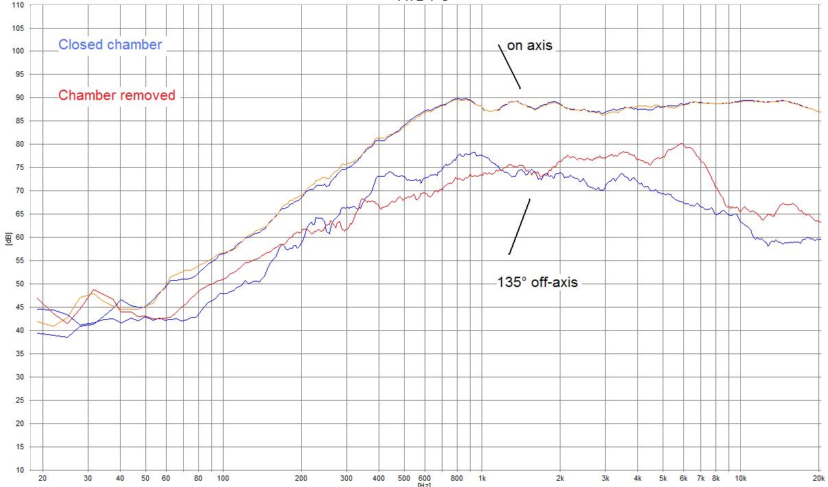

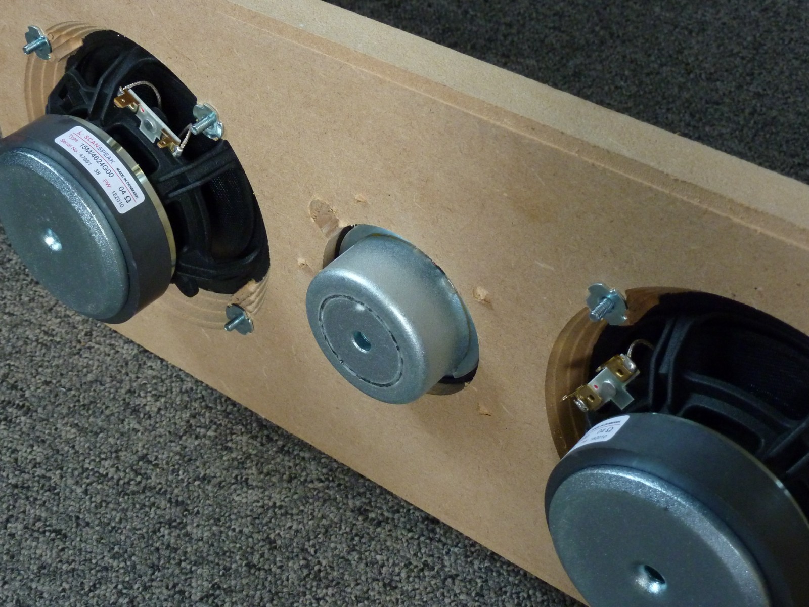

hoezo, ScanSpeak geen dipooltweeter?
gewoon dat kapje eraf halen! :mrgreen:
