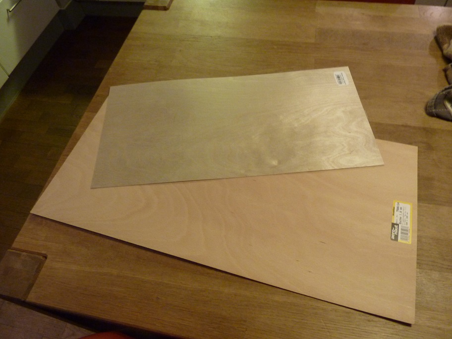

Nou heb ik de mazzel dat er sinds enkele weken een heuse modelbouwzaak onder het raam van mijn werkplek zit
Vanmiddag even naar binnen gestapt en gelukkig heb ik me ingehouden en niet met een werkboot van een meter weer vertrokken ben
ik heb 2 proefplaatjes gekocht
0.4 mm berken-triplex
1.0 mm beuken-triplex
Wat is wijsheid met mijn facetten? Alvast even een heads-up dat ik liefst géén gebruik wil maken van contactlijm want daar heb ik een beetje het vertrouwen in verloren, te veel verhalen over het toch nog enigzins rubberig blijven etc. Witte Houtlijm heeft dus even mijn voorkeur.
Het berken voelt zachter en is veel flexibeler. Beuken is duidelijk harder en minder flexibel, zo te voelen is dit niet te wijten aan het verschil in dikte overigens, maar toch ook materiaalgerelateerd.
1.0mm geeft een dikkere rand waar fineer wat makkelijker op te verlijmen valt dan 0.4mm. Het dunnere berken is echter vrij snel met de strijkbout op de facetten geplakt.
Wat te denken van eventuele lijmdoorslag? moet ik daar nog bij 0.4mm berken voor gaan waken? Dat ik straks mijn fineer niet meer verlijmt krijg op doorgeslagen houtlijm?
Ik ga sowieso nog even proefplakken met een stukje van beide platen. Maar ik wou graag jullie gedachten hierover even weten.
Nooit problemen mee gehad met modelbouw, ook niet met 0,4mm dikte. Doorslag heb ik eigenlijk alleen bij 1mm balsa gezien, maar dat is dan ook wel erg zacht en poreus.

Ik zou voor 1mm gaan en het verwerken met witte houtlijm (topspeed)
Bij mij zit het als een huis. Plankje erover en met wigjes langs de randen wat aandrukken. Zie mijn topic.

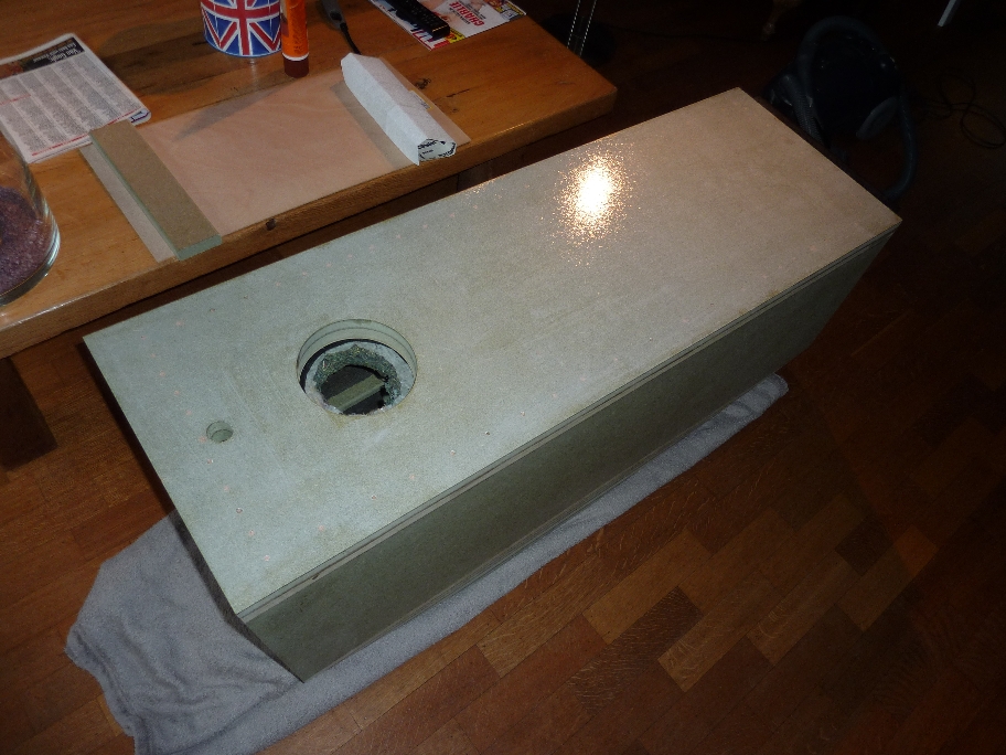

Okay, daar ga ik nog effe over nadenken allemaal
0.4 kan ik makkelijker plakken, net zoals 't fineer, met de strijkbout.
Erik, wat is jouw motivatie om die 1.0 te pakken? Het materiaal Beuken in plaats van Berken?.

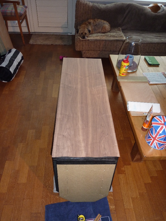

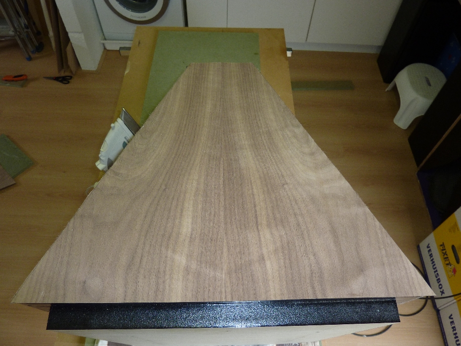

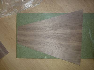

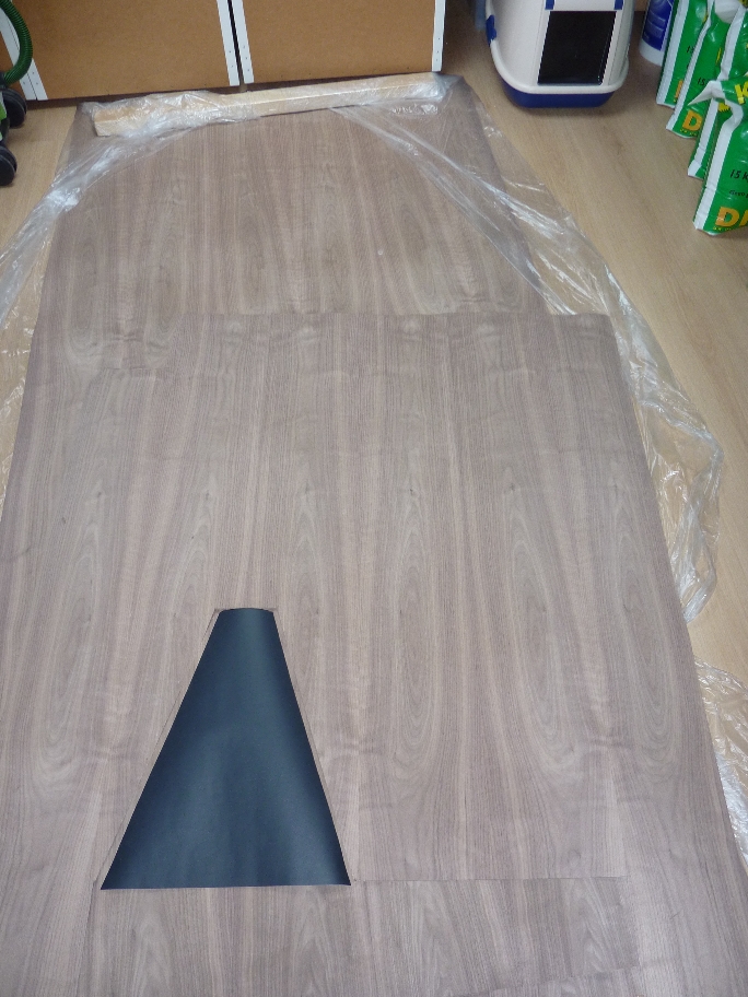

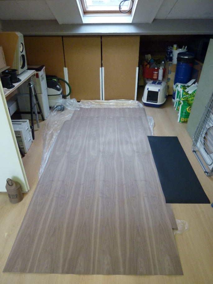

Yes!!!!! de eerste plaat fineer zit erop

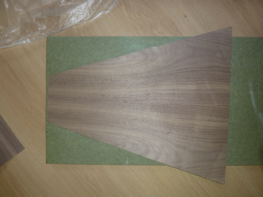

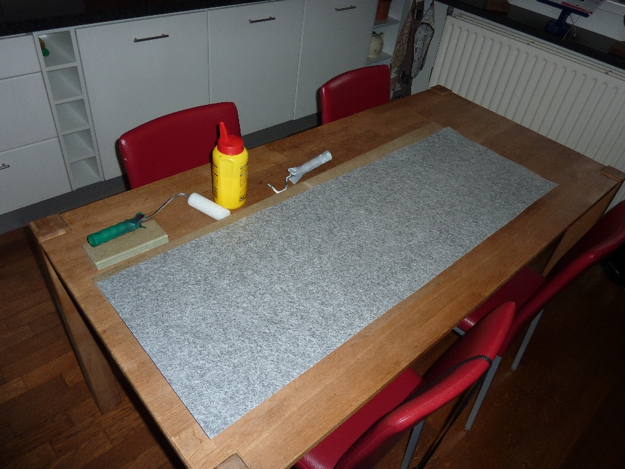

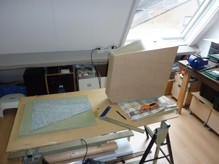

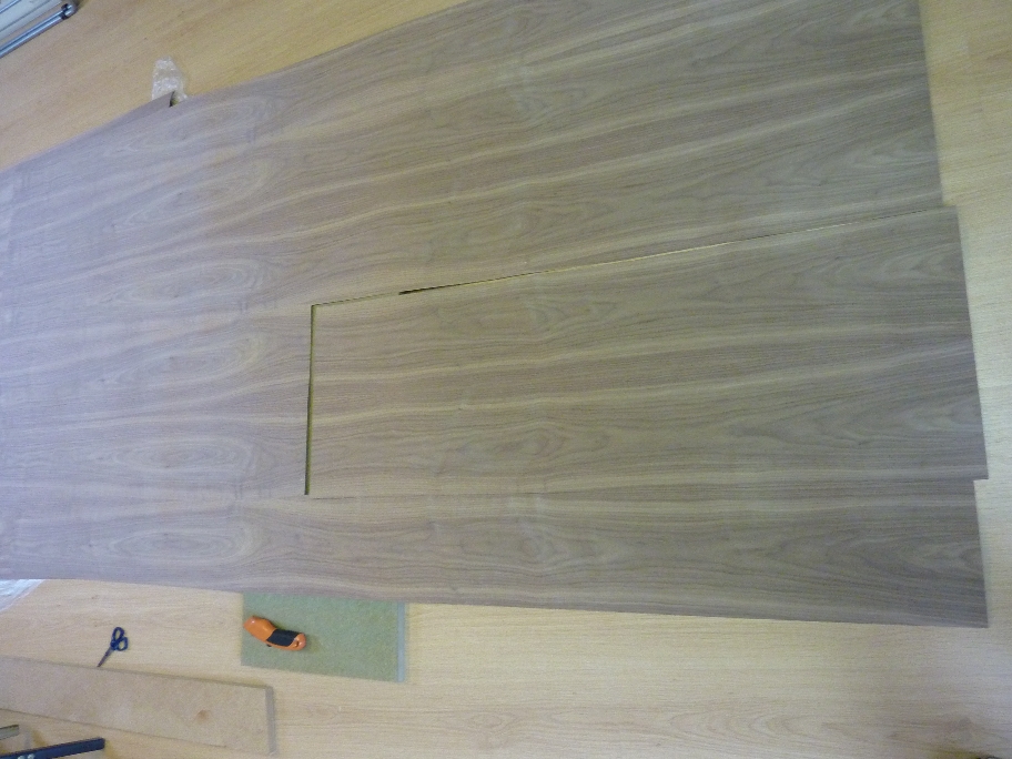

eerst even met restbehang het exacte formaat bepalen wat ik moet uitsnijden.
Dan met die plaat eens kijken of ik een mooi patroon kan ontdekken, rekening houdend met het willen laten doorlopen van de achterzijde laagkast in de achterzijde van de topkast.
HEBBES!!!!
Uitgeknipt, het stuk fineer in het verlengde hiervan komt dus op de achterzijde van de topkast. Dan loopt de vlam in het midden mooi in een punt.
Even proefpassen en bepalen hoe er geplat moet gaan worden.
Achterzijde fineer insmeren met wite houtlijm en een schuimrollertje.
Kast insmeren.....bladiebladiebla
Klaaaaaaaaaaaaaaaaaaarrrrrrr
on to the next one

Wat een mooi fineer is dat Amerikaans noten!!
Ik ben benieuwd naar het eindresultaat!
Dat maakt echt een gigantisch verschil zo'n mooie lap fineer, het transformeert van een lompe MDF kast naar een mooi meubelstuk.

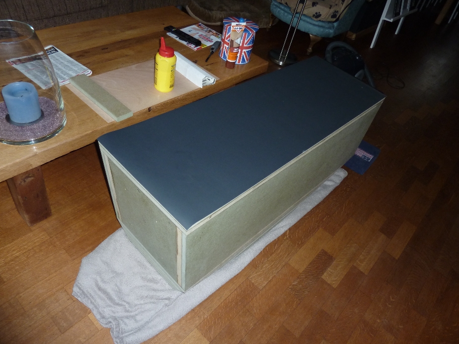

is nog een hoop werk....zo'n vlak fineer van 400x1220mm met een strijkbout en aandrukklosje verlijmen zeg, stukje bij beetje vewarmen en dan aandrukken....krappe 45min voor zo'n achterkant.

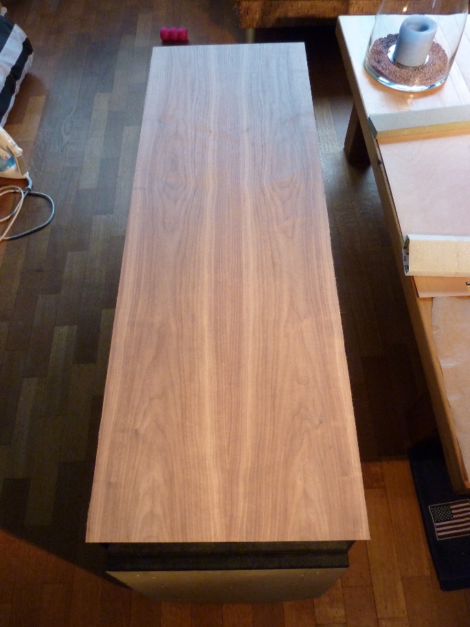

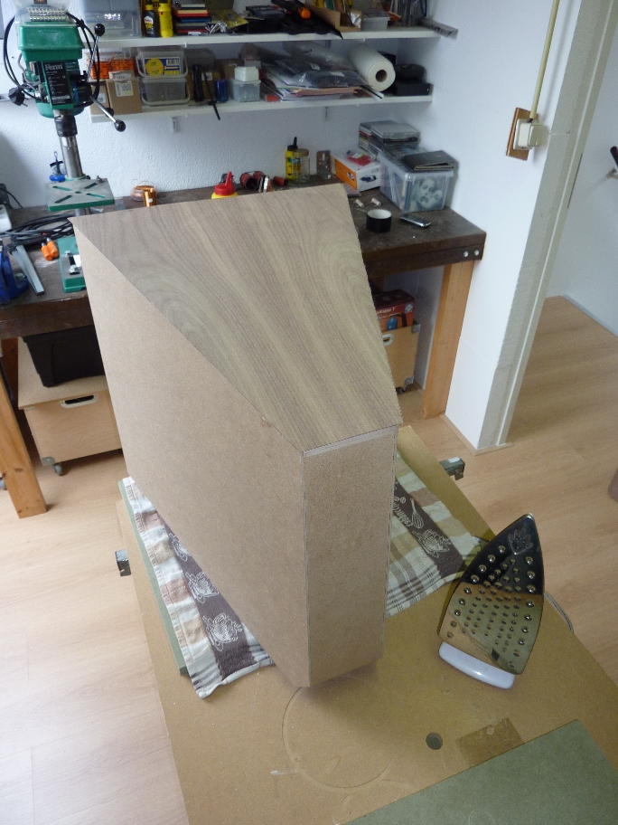

Inmiddels de 2 topkasten aan de achterzijde gefineerd en de 2de laagkast ook.
Als je goed kijkt naar de onderste 2 foto's dan zie je dat ik daar het patroon heb laten doorlopen
