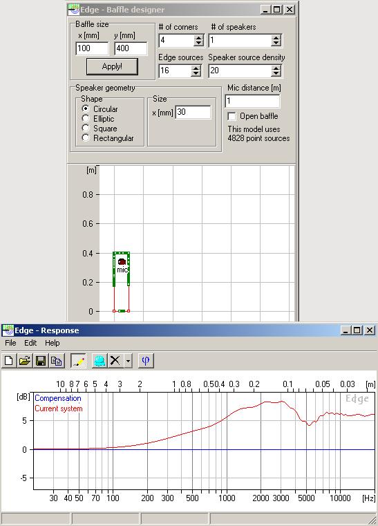

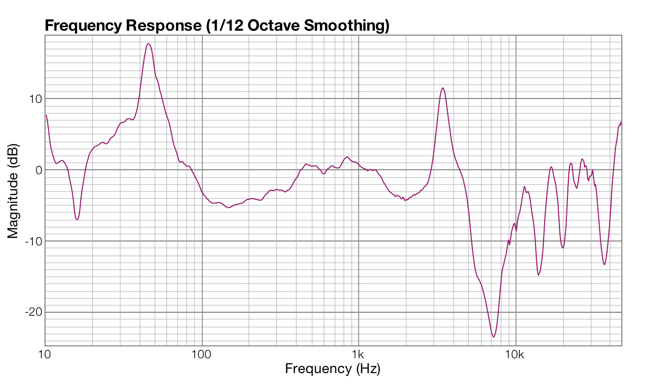

Het gaat om de subtiele interactie tussen unit curves, filters en de somcurve. Als ik iets hoor, dan kan ik het in de curves terug vinden. Ik hoef daar niet te twijfelen aan mijn metingen, te gokken, en in een trial-en-error mode te gaan (wat datgene betreft dan). Ik haal een grote onzekerheid uit het ontwerp proces weg, die los van kast keuze staat.
Kijk naar onderstaand voorbeeld (dikke lijnen). Je ziet een kleine uplift bij de 200Hz. Die is hoorbaar, maar bij far-field metingen zal deze uplift niet zichtbaar zijn.
Marc
Berichten: 12871
Nee, maar deze uplift kun je ook uitstekend vaststellen op basis van dichtbijmetingen. Ze hebben niets met diffractie en bafflestep te maken.

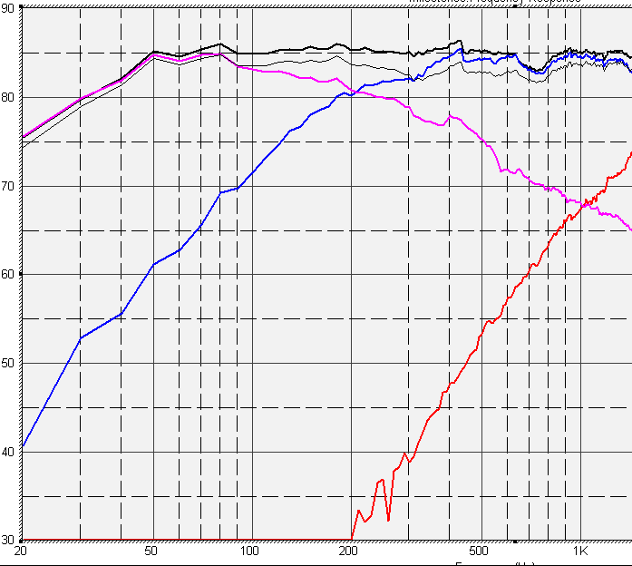

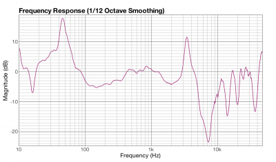

Dat je op basis van deze curves een gooi in de goede richting kan doen, da's duidelijk. Maar je kan niet iedere uplift op basis van nearfield metingen vaststellen.
Tweede plaatje geeft een voorbeeld van een anechoische meting van de woofer, en een nearfield meting van dezelfde woofer. Het 1e plaatje is de verschil-curve van deze twee metingen. De baffle step begint vanaf de 900Hz. Bij een denkbeeldig lijn van 0 naar -6dB zit de curve daar +/-1dB omheen te slingeren.
Of het nu diffractie, bafflestep of whatever is (dat was mijn punt niet), deze discripanties van 1 a 2dB te zijn wat mij betreft te groot om te verwaarlozen bij speaker simulaties, en kunnen uplifts in de somcurves maskeren.
Marc

Wat ik echter niet snap is jouw eerste plaatje. Hoe kom je aan een verschil van 19dB bij 55Hz?
Dat heeft te maken met het verschil in de resolutie van de impulse response (bij de far-field zakt e.e.a. onder een threshold, en is in de nearfield de speaker resonantie op langer zichtbaar), en hoe de verschil curve uit de impulse response bepaald wordt. Ik had direkt nadat ik zelf de curves gezien had, al een bug report opgestuurd (voor een verschil curve de impulse responses eerst naar het laagste volume niveau toe schalen).

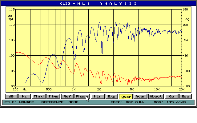

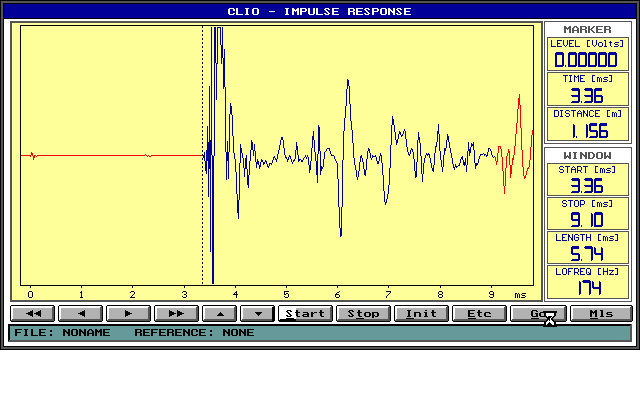

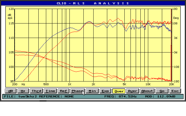

Snel een paar uur vrij gemaakt voor de metingen zoals door Rob voorgesteld.
De microfoorn is precies afgesteld tussen de tweeter en de middentoner.
De afstand tot de speakerkast is 120 cm.
De eerste meting is die van de tweeter.
Op deze meting wordt het tijdsvenster afgesteld.

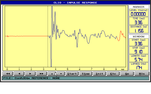

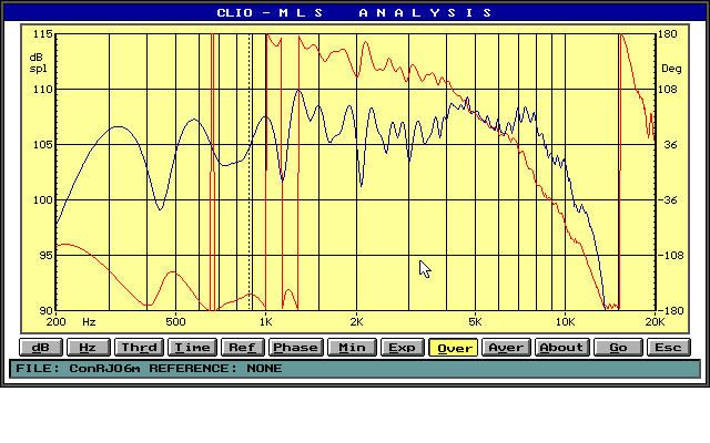

Bij de tweede meting wordt de middentoner gemeten.
De microfoon blijft ongewijzigd staan en ook hget tijdsvenster is niet aangepast.
Op het tijdsvenster is duidelijk te zien dat het beginpunt eigenlijk te vroeg ligt. Dit komt omdat het center van de middentoner een kleine 15mm achter het center van tweeter ligt. Daardoor komt het signaal iets later toe. Dat geeft een vervalsing van de fase, maar dit zal door de simulatiesoftware mee geïnterpreteerd worden (denk ik toch).

De dip bij 5000 hz is nog steeds zichtbaar bij de tweeter, zij het wel minder uitgesproken.
Ik heb de frontplaat eens naar boven laten doorlopen alsook langs één zijde de kast breder gemaakt, maar dat had geen invloed op de dip.

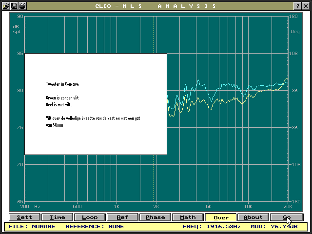

Stop een wat vilt rondom de tweeter. Ik vermoed nog steeds dat het reflecties in het gat zijn. Zie eventueel:
De curve wordt iets uitgevlakt maar echt weg gaat die dip niet.

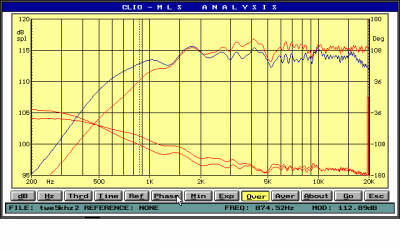

Meet eens de diameter van de uitsparing waarin de conus van de tweeter bevestigd zit. 3.44cm?
38 mm!
Had gekund, maar met 76 mm zou de dip op 4500 hz moeten staan.
Nu is de luchtsnelheid wel hoog in mijn kamer, maar ook niet zo hoog 8)
Ik heb nog een 66000 liggen, die zal ik er volgend weekend eens inzetten en meten. Als het kast-related is moet die het ook hebben.
In onderstaande meting heb ik de Ringstraler 70000 vergeleken met de nieuwste 66000 tweeter. Beide zijn gemonteerd in de Concave. De metingen zijn identiek uitgevoerd op 120 cm en net niet on-axis.
De dip bij 5000 hz is bij beide aanwezig.
De blauwe is de 66000. De onderliggende curves zijn de fasemetingen van beide units.
- het is dus niet de unit
- het is ook niet de kast zoals eerder vandaag getest
- het is niet de ruimteakoestiek (MLS meting vanaf 500 hz)
- volgens Marc is het mogelijk het gat in de frontplaat van de tweeter(s)
- het is geen fout in het meetsysteem (meetkaart, versterker, microfoon) omdat de dip bij de middentoner niet aanwezig is.

Berichten: 12871
Nee, het is gewoon diffractie. Ik zou me er niet druk om maken, het gaat er niet beter van klinken als je dat met allerlei truken gaat weghalen.
Ik ken je kast niet precies wat de tweeter betreft, maar als ik een smal kastje neem dan kan gebeuren wat hieronder staat getoond.

Jeroen, daar twijfel ik aan.
De frontplaat is nu 1000 x 240 (kijk even terug naar mijn post met foto 26 nov 07)
De tweeter staat in het midden, dus 120mm langs elke zijde en 50 mm van de topplaat van de kast.
De 50 mm past perfect met de 5000 hz difractie theorie. Maar, ... ik heb vandaag een Schoendoos op de topplaat gelegd waardoor de frontplaat dus schijnbaar 300mm in de hoogte doorliep. Dat gaf geen verschil in het 5000 hz gebied!
Dat is geheel volgens verwachting. E.e.a. hangt sterk af van het soort vilt. Een dubbele laag zal nog iets meer dempen. Verder zou ik ook eens 40mm proberen.
Overigens, zoals Jeroen al zei, verder niets aan doen.

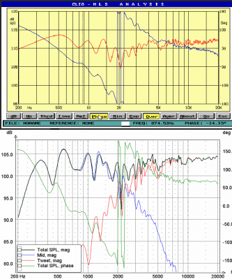

Hoi Ed
Voor mij zegt het voorbeeld wat je geplaatst hebt niets.
Je moet de 2e tab hebben in lspcad waar alleen de phase van mid hoog in combinatie met het filter word weergegeven.

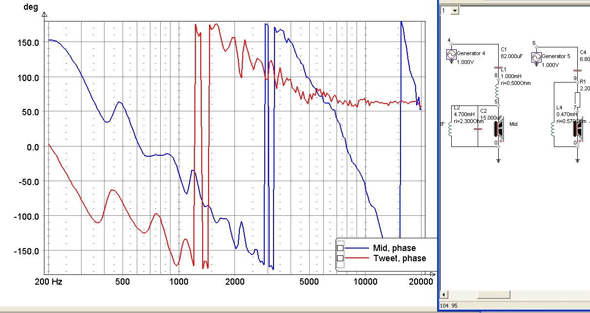

asterduc
Berichten: 4165
Bericht door asterduc »
b_force schreef:
anders simpel te onderzoeken om even te tweeter in een test case te zetten.
Ik heb de kast vergroot door er een paar extra wanden bij te plaatsen. Geen verschil, toch niet in het 5khz bereik. Dan ga ik ervan uit dat het niet door de kastvorm komt.
Marc claimt de binnenuitsparing van de tweeter frontplaat, die los je door een andere kast niet op! Het vilt dat ik heb gebruikt is 10mm dik. Ik heb het zowel tegen te frontplaat als op 2 cm afstand aangebracht.
asterduc
Berichten: 4165
dan bedoel je zeker deze
ik heb wat met het filter liggen spelen om te kijken hoe de fases zich tegenover elkaar verhouden.
Wel boeiend trouwens.
Ik zou het filter kunnen afstellen op een meer ideale curve (hoe die er dan moet uitzien is mij nog niet helemaal duidelijk eigenlijk) en dan een luisterproef doen.
