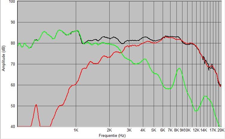

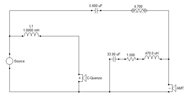

Ik zit erover te denken toch weer eens een 1e orde filter te proberen:

Re: 3-weg met C-Quenze 18H52 / AMT 25-7 en XLS10 woofers
doe eens snel wat aan die piek bij 8½kHz van de mid
Hoi Walter
Die piek kun je makkelijk weghalen door een C met een weerstand in serie over de spoel heen te plaatsen.
Als ik moet schatten zeg ik 15 Ohm 470n
Ik ben benieuwd wat dit oplevert, leuk experiment toch weer. Walter, ik denk dat je voor een eerste orde filter een spoel van 0,82mH moet nemen. Maar je zult de notch rond 800Hz moeten handhaven.
-edit- ik kan het zelf ook proberen met MOB3W, heb ik even gezien. Gewoon de spoel bij de tweeter weghalen, de condensator bij de mid. En de spoel voor de mid terug naar 0.82mH. Die notch op 8-9 kHz hoeft niet per se, die piek is op 30 graden het ergst, maar als je het gemiddelde neemt valt het reuze mee.
Ik zit nu te luisteren naar eerste orde op MOB3W. Wat heb ik gedaan:
- parallel condensator van 10uF aan de C-quenze losgekoppeld
- 1,2mH losgekoppeld en een 0,82mH erin gezet.
- de spoel in het hoogfilter losgekoppeld
- de tweeter geinverteerd.
Klinkt perfect! Maar eerst eens wat langer luisteren en kijken of de gezinsleden de komende dagen iets opvalt. Ik zeg niks...

Maar zonder gekheid, wat is het voordeel van zo,n slap filter .
Kleinenere fase fout maar ,ik neem aan dat je dat toch al goed voor elkaar had .
Is het ook geen probleem met de belastbaarheid van de tweeter.
Ik lees wel wat over beter transidient gedrag ,maar geen idee wat ze daar mee bedoelen
Het voordeel is dat het geluid minder dichtloopt. Met een stijler filter is het compacter, meer gefocusseerd. Met een slapper filter is het losser en vloeiender, je wordt minder overweldigd met details. Het is ook een kwestie van smaak, maar de meesten hebben liever een slapper filter als je A/B vergelijkt. Het is geen probleem met de belastbaarheid van de tweeter, zeker niet omdat er een notch parallel aan de tweeter staat om rond 1400Hz de resonantie te onderdrukken.rikpost schreef:jeroen_d schreef:Ik zit nu te luisteren naar eerste orde op MOB3W. Wat heb ik gedaan:

De gemeten respons is vaak grilliger met een slap filter, maar gek genoeg klinkt dat helemaal niet zo. Zeker niet met deze drivers. Ik heb het vaker toegepast, in gevallen waar de respons minder grillig werd van een slap filter, maar blijkbaar lukt het met deze C-Quenze in open baffle ook heel goed.
Het voordeel van een zuiver/perfect eerste-orde filter is dat de fasedraaiing van beide eenheden door die van de ander wordt gecompenseerd als je ze samen aansluit. Een eerste-orde filter heeft daarom geen fasevervorming: de fase en response zijn exact gelijk aan de input. Dat betekent dat een eerste-orde filter een mooie stap-response kan laten zien.
In de praktijk is het echter heel lastig om een eerste-orde filter goed te krijgen. De luidsprekereenheden hebben hun eigen response, welke bij de filterwerking opgeteld moet worden. Sommige puristen houden van eerste-orde filters omdat je maar één component nodig zou hebben, maar als je het goed wilt doen heb je juist méér componenten nodig dan voor filters van hogere orde (denk aan Vandersteen en Thiel). Bovendien stelt een zuiver eerste-orde filter flinke eisen aan de lineariteit van de luidsprekereenheden, ook ver buiten hun band-pass.
Een luidspreker met een goed uitgevoerd eerste-orde filter kan mooie impulsen weergeven, maar de belastbaarheid is minder dan van een conventioneler systeem. Bovendien komt de verticale luisterhoogte veel nauwer. De fasevervorming van een LR4 schijnt in de praktijk overigens onhoorbaar te zijn, dus ik vraag me dan af, waarom zou je je zoveel problemen op de hals halen
. Zie hier: http://www.audioholics.com/education/ac ... ity-part-2
Op het moment dat je een eerste orde filter overmatig gaat corrigeren omdat je fasegelijkheid en een vlakke karakteristiek nastreeft moet je je inderdaad wel afvragen waar je mee bezig bent.
Gelukkig gaat het met een eenvoudig filter veel vaker goed dan men zou denken. In dit praktische geval van Walter en mijzelf hebben we het niet over zuiver eerste orde. De tweeter is namelijk in tegenfase aangesloten. Ook loopt de fase niet strak gelijk, ze lopen langs elkaar met dezelfde helling met een redelijk constant faseverschil van 45-60 graden, dus alleen de group delay is goed gelijk (en dat is ook het belangrijkste!). Alleen het elektrische gedeelte van het filter is eerste orde. Dit is bereikt door componenten weg te halen en de tweeter andersom aan te sluiten. De complexiteit van het filter is daarmee verminderd. Zolang je met middentoners werkt die gecontroleerd opbreken is het haalbaar om slechts met 1 spoel te filteren en er verder niets voor te zetten. Eventueel nog een notch circuit in serie daarmee om overmatige diffractie weg te werken, dit is afhankelijk van de dimensies van de baffle. En een notch parallel aan de tweeter, in ons geval om een akoestische resonantie te onderdrukken, bij conventionele tweeters is dit nodig om de impedantiepiek te onderdrukken. Eventueel kan dit laatste ook simpel worden opgelost door een weerstand van 10ohm parallel aan de tweeter. Tot zover deze cursus eerste orde filtering in de praktijk.
Waarom zou je het doen? Niet vanwege allerlei theoretische beschouwingen over fasedraaiing, impulsrespons en afstraalgedrag, maar omdat het beter klinkt. Of niet, en dan kies je weer wat anders.
