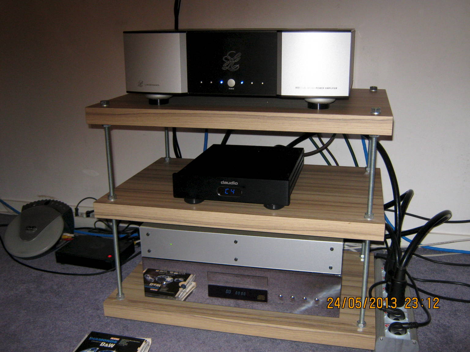

Vandaag de Daudio DAC/volumeregelaar in gebruik genomen. Eerste indruk is ZEER positief, net compact kastje, makkelijk te bedienen en het belangrijkste: hij klink zeer fraai!
Ik dacht dat het verschil met mijn Lua cd-speler (met Tentlabs modificaties) en Audio Research voorversterker wel mee zou gaan vallen maar de Daudio doet er echt nog een schepje bovenop en klinkt natuurlijker en muzikaler. Het laag lijkt ook beter onder controle te zijn.

Dat zwarte ding met mooie blauwe cijfers ziet mooi eruit , verrek dat is m
Volume in stapjes van 1db ?
Re: 3-weg met C-Quenze 18H52 / AMT 25-7 en XLS10 woofers
Klopt, in 64 stapjes van 1 dB.
Jeroen zal er denk ik nog wel meer over vertellen in het persberichten topic van het forum.
Er wordt in ieder geval een DAC alsmede een volumeregelaar van zeer gerenommeerde fabrikanten toegepast. Er zitten in totaal 4 ingangen op, 2x digitaal en 2x analoog.
Het is trouwens wel weer even wennen: een afstandbediening voor het volume, met mijn ouderwetse AR voorversterker moest je aan een knop draaien.

ben benieuwd wat voor ADC daar in zitWalt schreef:..... Er zitten in totaal 4 ingangen op, 2x digitaal en 2x analoog.
Die is volledig transparant. Er zit namelijk geen ADC in, het is een DAC met daarachter een volumeregeling. Bitjes knijpen daar ben ik principieel tegen. De volumeregeling heeft parallel daaraan zijn eigen analoge ingangen. Als je die gebruikt is er geen enkele vorm van digitale signaalverwerking.
