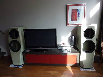

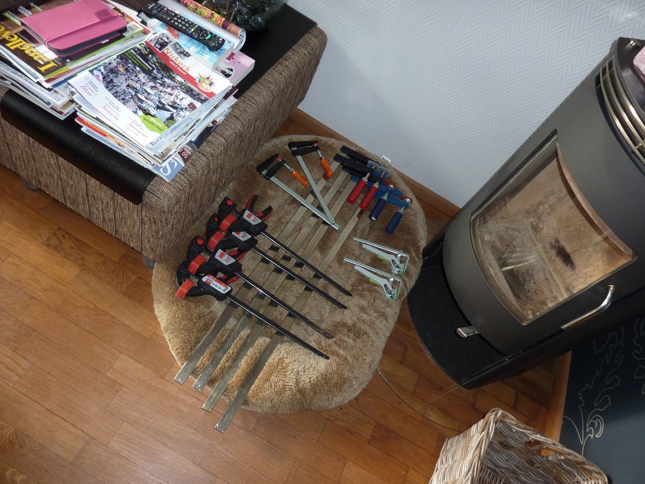

MechanicalAnimal
Berichten: 3260
Locatie: Apeldoorn

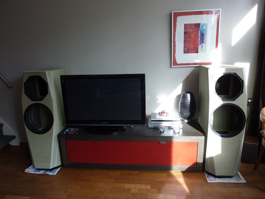

zo, de lijmklemmen mogen lekker even bijkomen na de nachtdienst :mrgreen:
en zo zien de laagkasten er op hun plekje dan uit:
Gauw verder met de voetplaten :D Dat is dan ook meteen het laatste dat ik, wat betreft constructie, aan de luidsprekers hoef te doen :mrgreen:

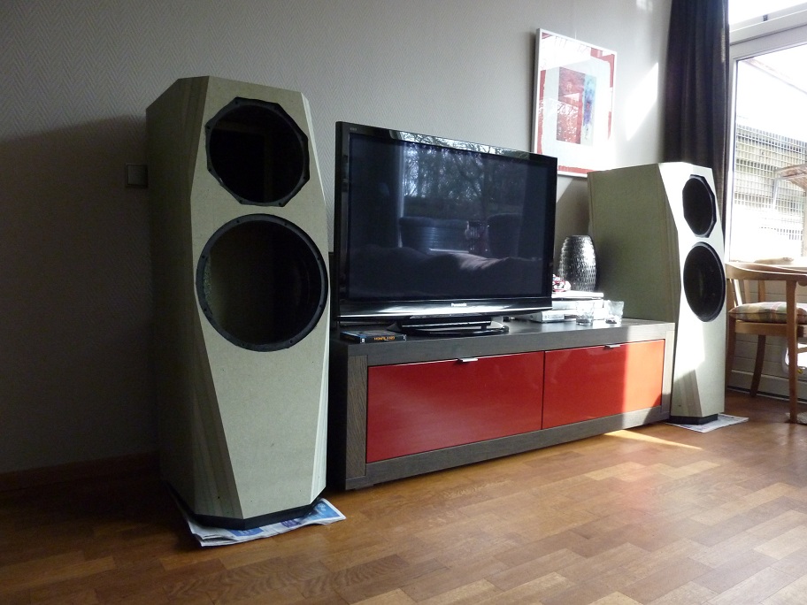

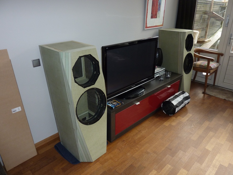

Berichten: 28472
Zou trouwens even een bouwkundige naar je vloer laten kijken, denk dat je over de max belasting heen gaat komen! :rofl:

Als ik zo de opstelling zie dan hebben de kasten wel erg weinig ruimte rond zich heen, dit zal zeker niet optimaal zijn voor de klank. Voor zulke beesten van kasten heb je eigenlijk een veel grotere ruimte nodig...
ik gok zo'n 120-140 kilogram per stuk op een voetje van +/- 35x40 cm :wink: dus maximaal 140/1400 : 0.1 kg/cm²...doe ik dat goed? :-#
Dat heb je goed Walt.......over enkele weken staat hier namelijk het bord "Te koop" in de voortuin :wink:

Berichten: 28472
Volgens het bouwbesluit heeft een gemiddelde woning een max vloerbelasting van 500KG/m2........
Bij een vlak van 50x50 cm kom je op 500:4= 125 KG :shock: :shock: :shock: :shock:
MechanicalAnimal
Berichten: 3260
Locatie: Apeldoorn
50x50 = 2500 cm²
125kg / 2500 cm² = 0.05 kg/cm²
potverdorie.....vet illegaal man :rofl:

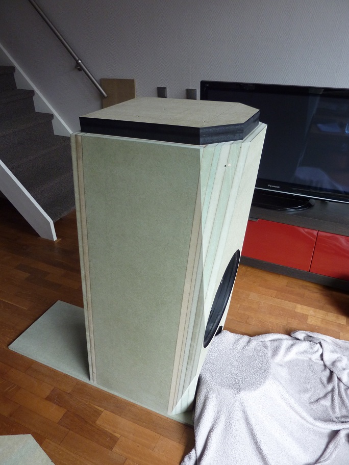

MechanicalAnimal
Berichten: 3260
Locatie: Apeldoorn
potverdorie......zo'n teruggevallen voetje werkt echt goed.....vallen amper meer op :rofl:
ff uitlijnen en deuveltjes boren, insmeren met D4, plaatsen en terugzetten met de juiste zijde boven.
krantje er even onder voor mogelijke bruislijmlekkages :mrgreen: ....zwaar is niet erg maar vastgelijmd aan het parket vind zelfs ik wat ver gaan :wink:

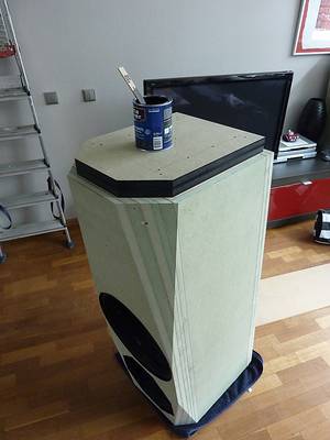

MechanicalAnimal
Berichten: 3260
Locatie: Apeldoorn
Tussen alle klussen door aan het huis vandaag de boel maar eens ondersteboven gezet.
Ik zat te twijfelen of ik het overstekende randje rond de voet nog zou zwart schilderen, toch maar gedaan.
Van beide speakers zijn de randjes nu in elk geval van 1 laag zwart voorzien, dan kan luchtvochtigheid vocht in elk geval geen kans krijgen. Dat zou namelijk het enige onbehandelde MDF zijn.
edit: ik bedoel luchtvochtigheid en geen vocht...ze staan niet in de badkamer :mrgreen:
