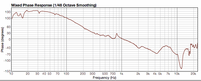

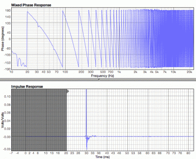

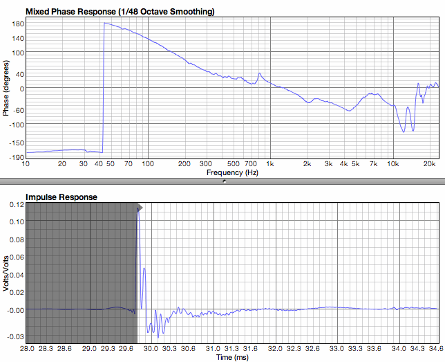

Om eerlijk te zijn vind ik de fase nogal verbazingwekkend. De mid vertoont wel iets van fase gedrag dat je verwacht te meten, maar vooral het oplopende fase gedrag van de woofer is vreemd. Het is immers een simpel massa-veer systeem dat een aflopende fase zou moeten hebben als ik het goed heb. Zou iemand dit uit kunnen leggen?
Dat is een rekenfout (lees bug) van de software t.g.v. de groupdelay. Bijna alle SW programmas doen dat (pas daarom ook op om teveel te smoothen in programma's als SPW!!!).
Je hebt intrinsiek group delay in je meting zitten (t.g.v. het pad SW sweep generator -> USB protocol -> USB device -> versterker -> speaker -> microfoonafstand -> microfoonversterker -> USB device -> USB protocol -> SW input programma). I.p.v. de fase van +180 graden naar -<heel erg veel> graden te laten zien, wordt de fase gevouwen tussen de -180 en 180 graden. Dat levert een zeer grillige curve op van +180 naar -180 staat te springen. De fout gebeurt als je de curve gaat smoothen. De meeste SW middelt deze fase sprongen naar 0 graden toe, het gemiddelde, wat uiteraard fout is. Zie onderstaand voorbeeld, met een group delay van 10ms, niet gesmooth, en gesmooth.
Door nu de start van de FFT aan het begin van de impulse response te plaatsen (m.a.w., de group delay weg te halen), krijg je een curve die je wel kan smoothen. De laatste figuur laat zien dat je dan om en nabij de minimum phase response krijgt (die je uit de frequentie curve tovert middels een Hilbert transformatie).
Moraal: neem de minimum fase meting, en tel daar in bijv. SPW een (minimaal verschil van) group delay (tussen de onderlinge units) bij op afgeleid uit de meting op zeg de luisterpositie. Dan zit je qua group delay goed, en zijn je fase curves goed.

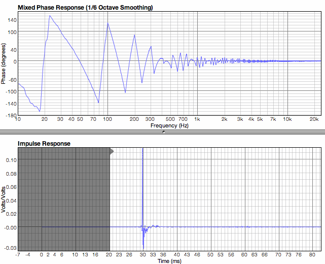

asterduc schreef:
WMC schreef:
Om eerlijk te zijn vind ik de fase nogal verbazingwekkend. ... vooral het oplopende fase gedrag van de woofer is vreemd.
Het opslingeren is een gevolg van het einde schaal bereik van een -180:180 curve.
Dat klopt ook hier, volgens de data tabel. Ik heb alleen het deeltje in kwestie uitgeplakt.
Na 2393 Hz zie je dat de curve bij 3336 Hz gewoon verder zijn weg vervolgd, maar door de beperking van een 2D schaal aan de andere zijde wordt weergegeven.
Maar dat bedoelde je niet denk ik.
Het verder verdraaien van de fase heb ik geen uitleg voor. Ik weet ook niet of dit normaal is of niet.
Relevant is het volgens mij niet aangezien de woofer in dat gebied lang niet meer te bespeuren gaat zijn na filtering.
Ed.
Doordat de waardes niet de +180/-180 bereiken, gaat het smooth algoritme helemaal de mist in.

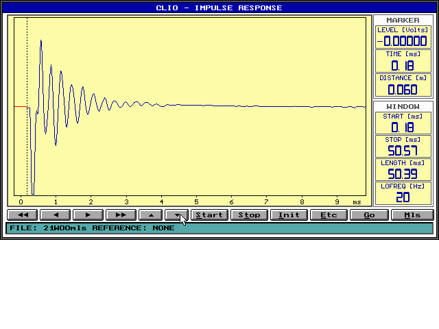

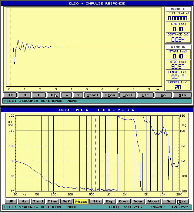

Bijgevoegd is een afdruk van de impuls (ik noem dit de tijdsbasis, is niet juist, ik weet het, maar het is zo'n misgroeide gewoonte weet je).
Zoals je kunt zien zijn de kurves haarfijn berekend op het moment dat het allereerste signaaltje binnenkomt (lijn van rood in blauw overgaat).
Ik had op het HT forum eens de opmerking gemaakt dat fase moeilijk meetbaar is. Zowel jij als Paul hebben dat tegengesproken. De truuk zit hem wel degelijk in het precies einstellen van die impulsinval.

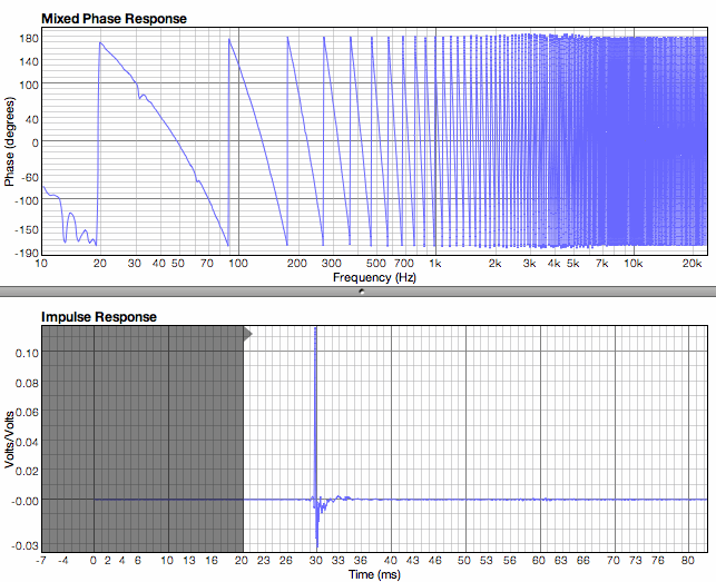

Hieronder eerst de juiste afstelling die een bruikbare meting opleverd, gevolgd door een te vroege met dan ook gelijk de weinigzeggende fasecurve!

Als het goed is dan kun je in je software instellen dat er gecorrigeerd wordt voor de afstand van microfoon tot speaker. Aangezien het akoestisch centrum niet geheel bekend is, is dat een beetje trial en error als je graag een netjes aflopende fase wilt zien. Het is echter geen must, het gaat om de onderlinge faserelatie tussen de units.
Het is niet mogelijk om de fase van alle units binnen +/-180 graden te houden, ook al zijn het minimum fase systemen. De units zijn namelijk akoestisch niet exact uitgelijnd. Heb je de tweeter netjes tussen +-/180 graden zitten zonder dat het verspringt, dan zit je met je woofer die met zijn akoestisch centrum verder naar achteren staat en dan gaat het toch weer verspringen, de fase gaat dan verder doordraaien. Puur omdat je de woofer dan met een extra delay zit te meten tov de tweeter, overeenkomend met enkele centimeters achterstand van het akoestisch centrum van de woofer.
Zorg bij zo'n relatief groot systeem dat je op 2 meter afstand meet minimaal, zodat je alle baffle-effecten en onderlinge faseverhoudingen goed meeneemt in je meting. Absolute fase is niet relevant, zorg dat de fasemeting van de units relatief tov elkaar goed klopt. Als je luisterafstand groter is dan 2 meter, zul je bij opmeten van de verschillende units de microfoon hoogte iets moeten aanpassen. Maak een tekening met lijnen die je vanuit elke unit recht doortrekt naar het denkbeeldige luisterpunt (luisterhoogte en afstand relatief tov de box). Trek door deze lijnen een verticale lijn op de meetafstand van de box. Dan weet je de meethoogte per unit. Zo leg je de onderlinge faserelaties exact vast in je meting. Je hoeft dan achteraf niets te corrigeren, de meetresultaten zijn direct bruikbaar voor filterontwerp.
Ik meet altijd zonder smoothing, waarom zou je dat aanzetten? Alleen maar voor een mooier plaatje? Correcte meetgegevens heb je nodig!

Ik zie dan ook eigenlijk helemaal niets vreemds in jouw fasemeting, behalve dat alles 180graden gedraaid is. Ergens in jouw meetketen draait de fase om, dit is ook te zien aan de impulsrespons die met een negatieve piek begint. Units dienen te beginnen met een fasedraaiing van +180graden vanwege de hoogdoorlaatkarakteristiek bij lage frequenties. In het midden van hun werkingsgebied ga je dan ergens door 0 heen. Bij jouw mid zie je daarentegen een sprong van -180 naar +180 graden, op het punt waar zijn fase eigenlijk gewoon door 0 zou moeten gaan.
hee, dat is een boeiende opmerking Jeroen.
Nu je het zegt ja, heb ik eigenlijk nog nooit op gelet. Dus ergens zit mijn polariteit verkeerd. Moet dan ook nog eens lukken dat ik precies bij deze metingen de polariteit net WEL heb nagekeken! Da's bizar.
Jeroen, als je daar geen verklaring voor hebt dan zit er niets anders op dan dat ik de bedrading nog eens goed nakijk en de meting opnieuw doe. No big deal!
Ed.
Berichten: 12871

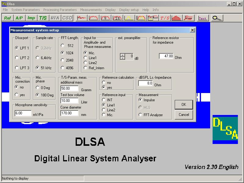

Het is sowieso geen big deal, het maakt niet uit voor je filterontwerp als de fase consequent is omgedraaid voor woofer, mid en tweeter.
Gek genoeg doet DLSA Pro dit ook, ik zet daarom de Mic. phase op 180graden zodat ik correcte fase meet. Blijkbaar een inverterende ingangsbuffer in de hardware waar ze in de software geen rekening mee hebben gehouden.
Inderdaad, de relatieve fase is wat telt. Het is voor zowel de rekensoftware, als voor de ontwerper wel handig als de fase niet als een gek op een neer staat te jumpen. Dan kan je zien hoe de onderlinge fase relatie tussen je units loopt.

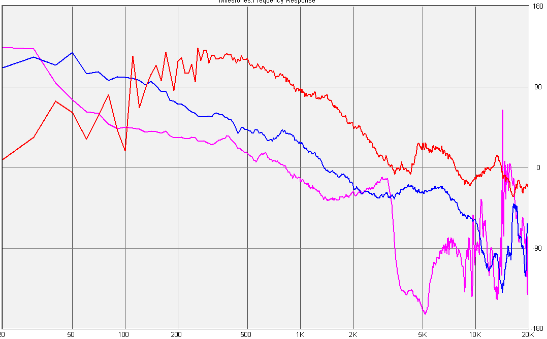

Dat is ook de reden van sloped baffles, zie de onderlinge fase relatie van de Milestones units.

Terug naar de metingen van Ed. De meetfiguur van Bas CL en Bas RF zijn wel vreemd, niet vanwege de fase sprong, maar omdat ze vanaf de 200Hz oplopen in fase. Ikzelf heb dat in mijn eigen meet verleden terug gezien als het FFT window niet goed ligt, i.c.m. met (een beetje) smoothing.
Marc
Ik denk twee oorzaken: de fase loopt sowieso op in het gebied tot 3kHz omdat de amplitude daar ook oploopt. Dit geeft een tijdelijke toename in fase. Je ziet zoiets ook terug in de fase als gevolg van de bafflestep. Dan krijg je een tijdelijke toename van de fase met een maximum in het midden van de bafflestep. Werkt als een 'phase lead network'.
Het einde van de grafiek is inderdaad vreemd, net alsof de microfoon dichterbij staat als dat qua meetafstand in het meetprogramma is ingesteld. Moet Ed nog maar eens uitzoeken denk ik in hoe hij Clio precies heeft ingesteld.

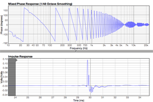

Ik snap je niet. De fase wordt berekend uit de impulse response. Wat betekent in dat geval "de data van de fase zelf"? Je kan toch beter de manier van berekenen beinvloeden en er meteen een fase karakteristiek uit toveren die je voor ogen staat?
Hieronder een animatie (even op klikken) om te laten zien hoe de (gesmoothe) fase afhangt van de start van je FFT.
