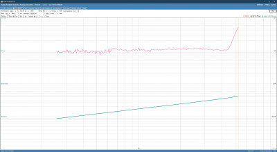

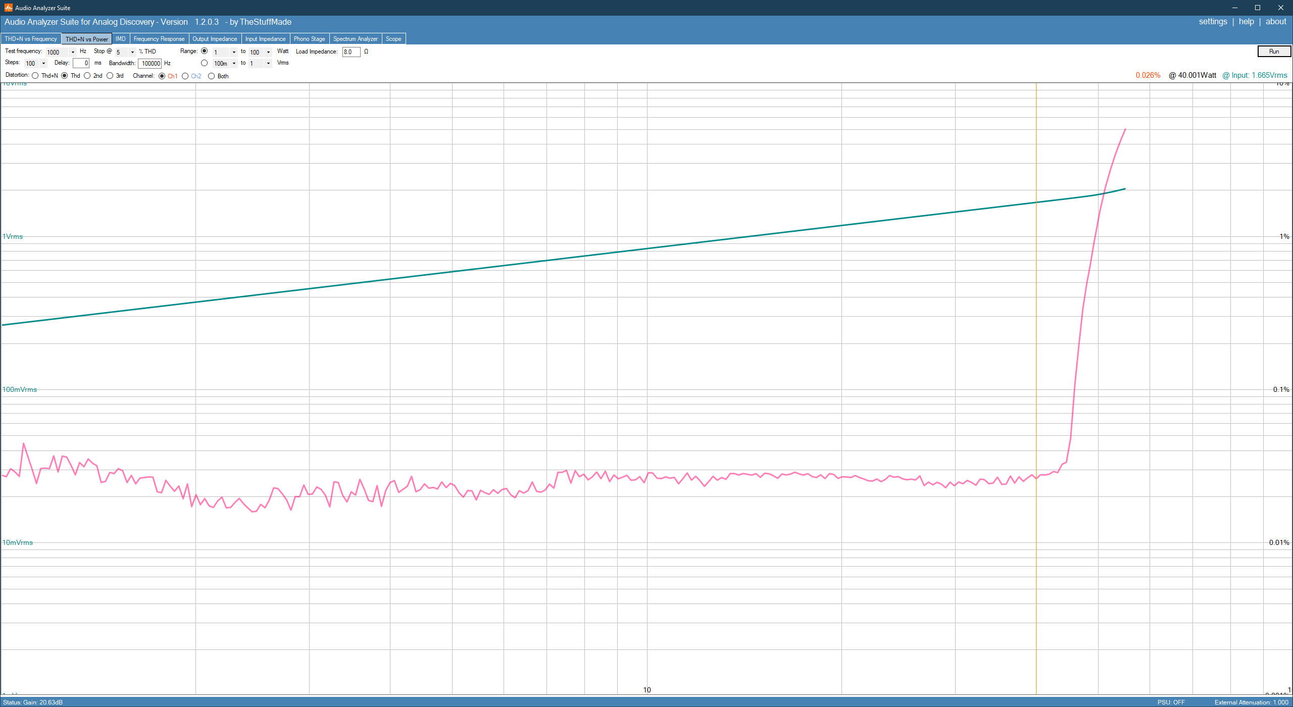

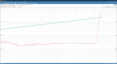

Je hebt iets van 0.1% vervorming bij 50 Watt ? Dat is denk ook de max output van de trafo wat ik niet gecontroleerd heb
Je Doorlaat loopt ook door tot ver boven die specificaties van de ugt
Dan zie ik 14 Volt op 8 Ω en erbij 1.77Watt ? Dat klopt toch niet ?
Of is het PP dan klopt het ook niet dat is 5 volt eff op 8Ω is 3Watt
Dus wat zie ik nu verkeerd
