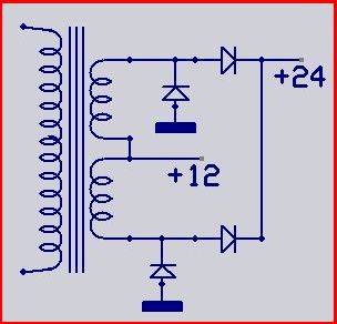

Kan misschien met deze (niet te dik?) http://www.dickbest.nl/index.php?_a=vie ... uctId=5630
Dubbelfase positief 12V en dubbel negatief -12V aan massa.Dan geeft de +12V tov massa +24V en de middenaftakking +12V.Heb je voor beide soort relais spanning en met de +12V via een 7805 voor de +5V.

Oh ja, da verhaal van die trafo misschien wat onduidelijk,een tekeningetje

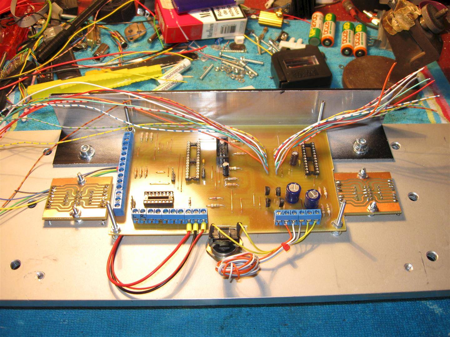

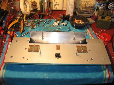

De zoveelste verbouwing is gestart...hopelijk wel de laatste.... :lol:
Als eerste het frontpaneel gedemonteerd en bijna alles verwijderd.

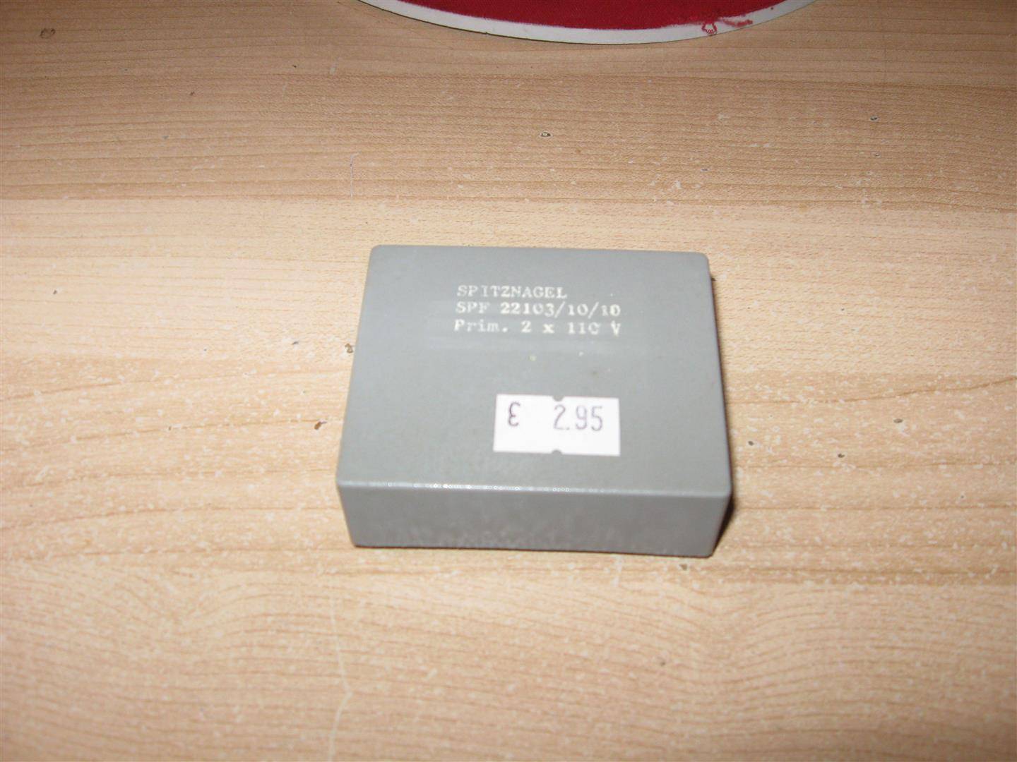

En een mooi plat trafo'tje gevonden, voor een vooroorlogse prijs.... :mrgreen:
Primair 2 x 110 VAC, secundair 2 x 10 VAC, bij 2 x 0.4 Ampere.
De secundaire word in serie geschakeld zodat die 20 VAC doet, na gelijkrichting zou dit ongeveer 28 VDC moeten zijn.
Dan door een 7824, waar de Amplimo relais mee aangestuurd kunnen worden.
Printje hiervoor moet nog getekend worden, word aan gewerkt.

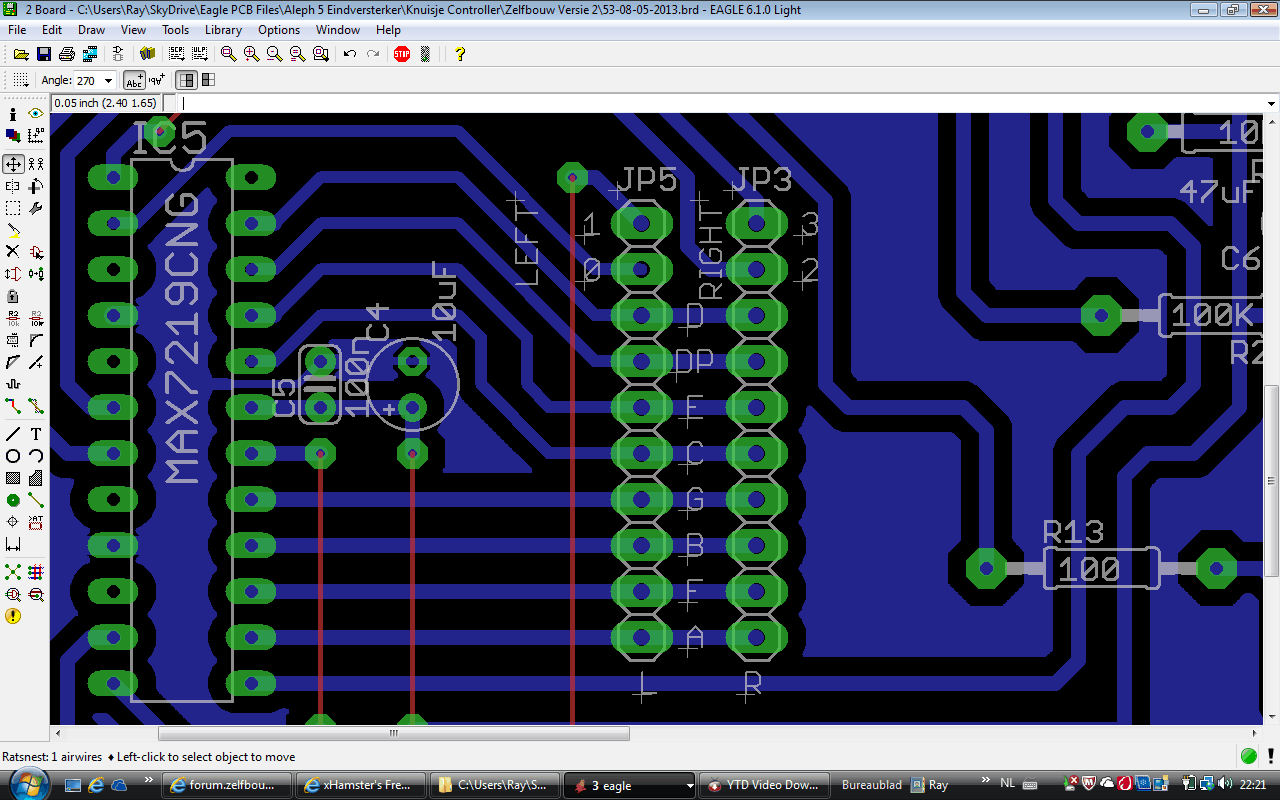

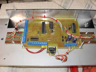

Op de display-printjes moet je zo te zien zelf nog de pinnen van de 2 cijfers doorverbinden (behalve natuurlijk de kathodes).
Denk er ook aan dat je de dc-protectie voor de relais aan de kant van de versterker aansluit.

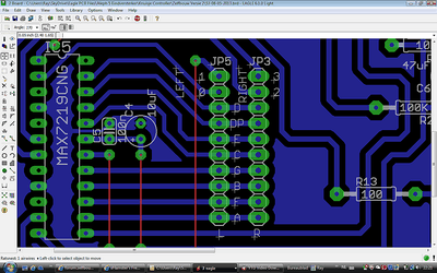

Nu begrijp ik dat de CC's apart aangestuurd worden, maar kan Knuisje mij ook vertellen welke common aansluiting voor welk display is ?
Berichten: 3690
Locatie: Julianadorp
Bericht door knuisje »
JP5: 0 = links eerste cijfer, 1 = links tweede cijfer
JP3: 2 = rechts eerste cijfer, 3 = rechts tweede cijfer
=D> =D> =D> :goedzo:
Eh, eerste cijfer is decimalen, en tweede cijfer is enkele getallen ?
Berichten: 3690
Ik weet niet of ik je goed begrijp maar b.v. tien graden wordt gewoon weergegeven als 10.
Het is meer dat ik wil voorkomen dat 10 graden word aangegeven als 01... :wink:
Berichten: 3690
Aah, ok. :lol:
Bij het getal 57 is 5 het eerste cijfer en 7 het tweede cijfer.
We zitten helemaal op één lijn... :mrgreen:

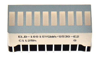

Ook leuk, een bar-graph meter... :mrgreen:
Een beetje van mezelf, en beetje van Knuisje... :lol:
Draadjes solderen, kabelboompjes maken....
(ja, de display's zijn parallel geschakeld, maar dat zie je niet op de foto.)

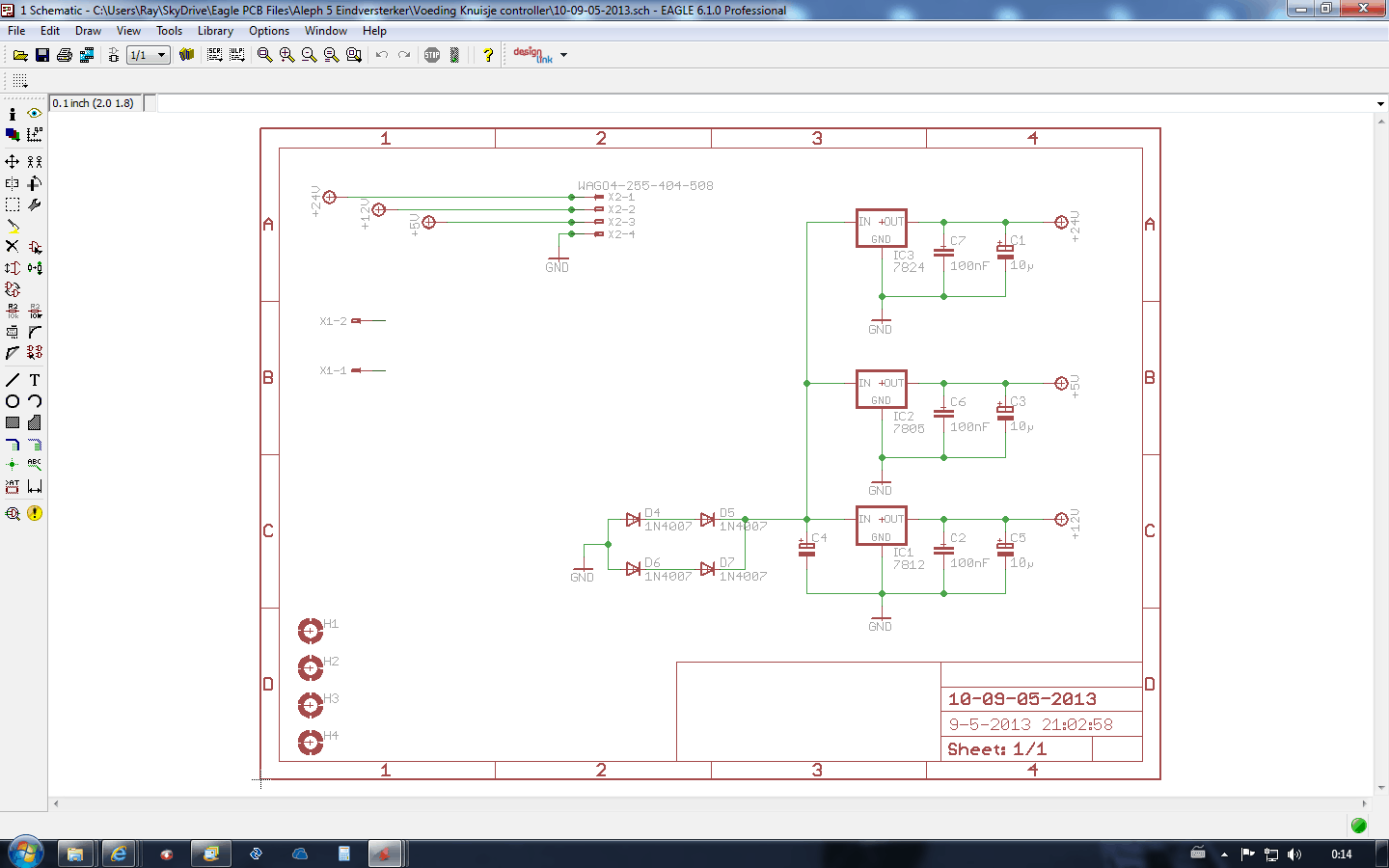

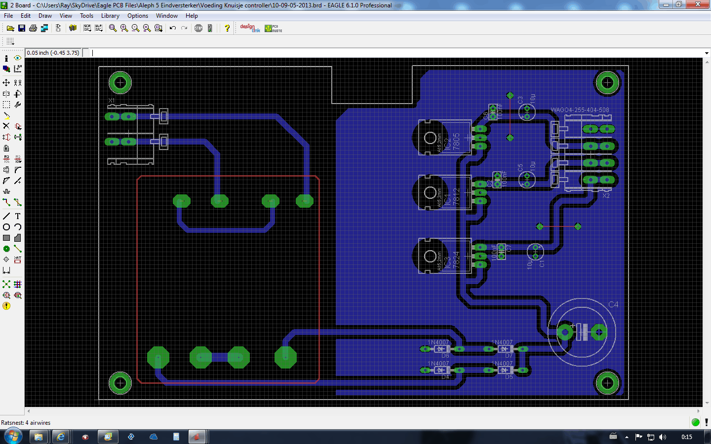

Ontwerp voor de voeding is ook klaar, morgen even door de etsbak jagen...
In het schema staat geen trafo, omdat er geen footprint van in de library staat heb ik deze direct op de print getekend.

Ik zou C4 op de voeding niet groter dan 1000uF maken. Ziet er goed uit verder!
