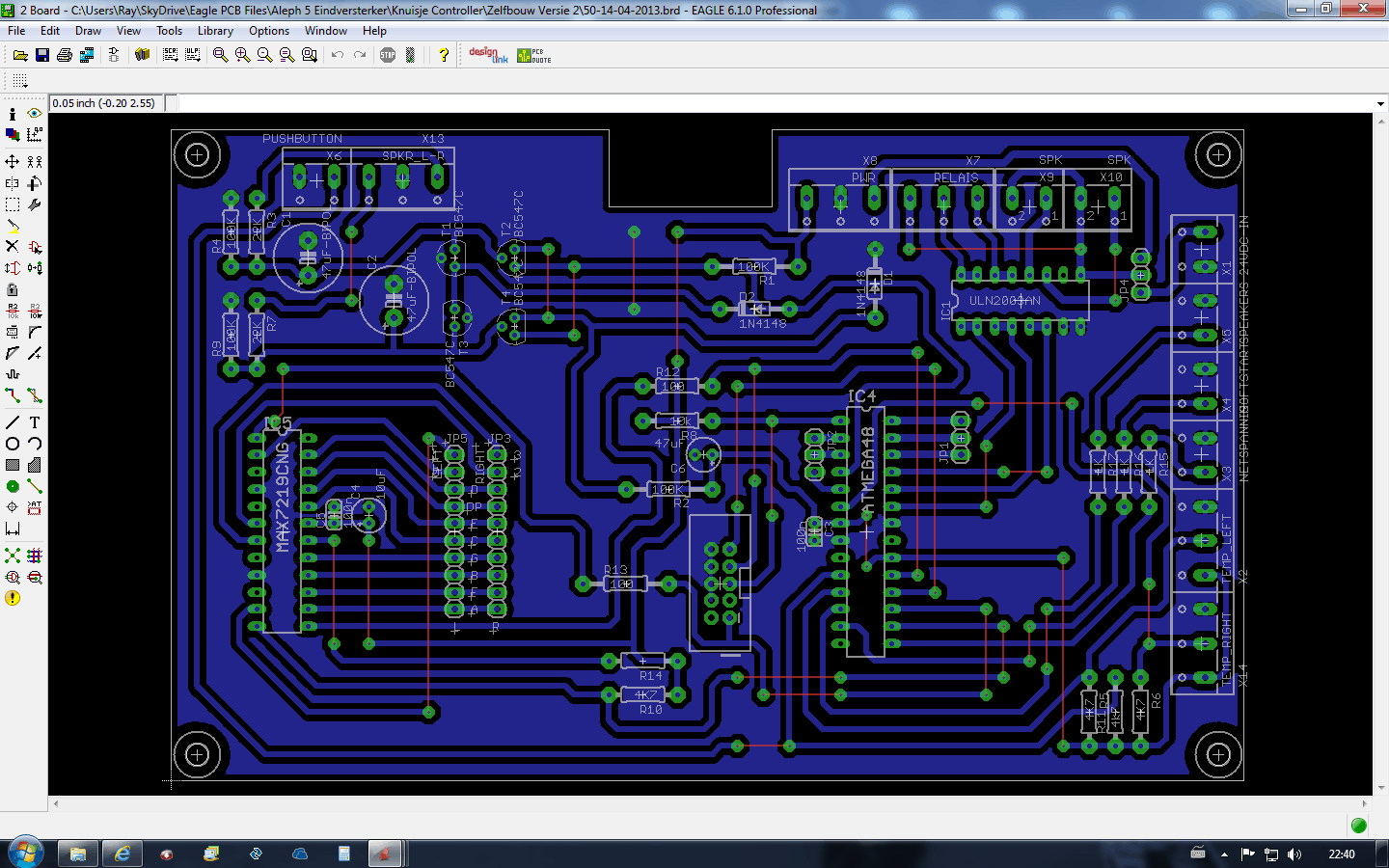

Zoals het er nu naar uitziet kan ik zondag de controller print gaan etsen.
Ik zal vanavond even de laatste versie van de layout publiceren.
Het ligt wel in de lijn der verwachting dat ik in Breda een volledig functionerende versterker kan tonen...

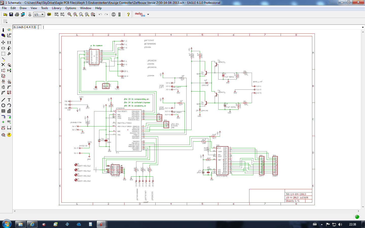

De laatste aanpassingen gedaan, volgens mij is hij nu in orde.

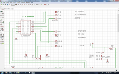

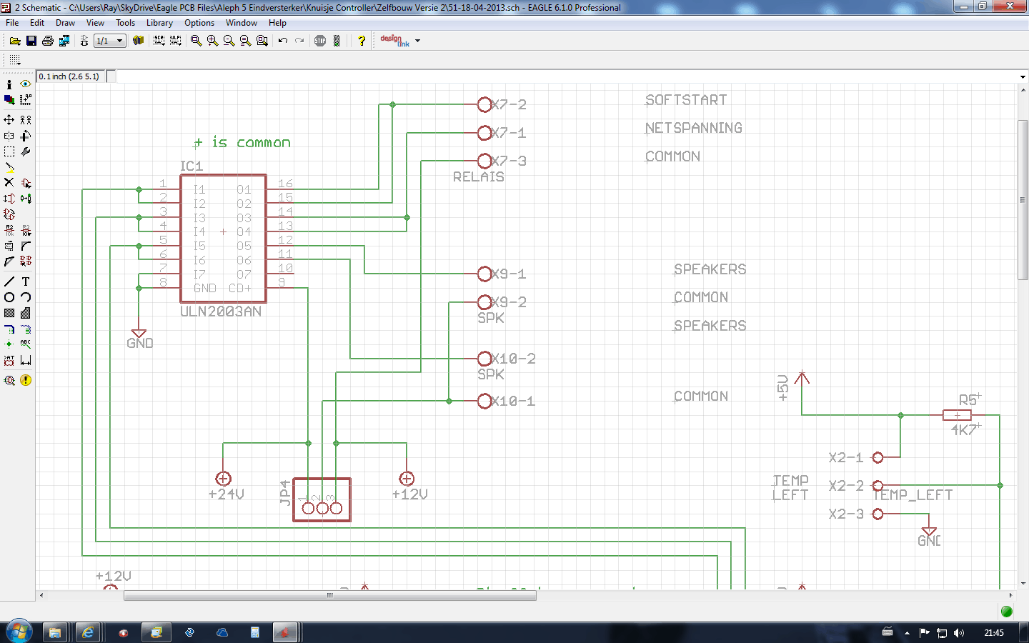

Is dat wel de bedoeling,alle relais op 12V of allemaal op 24V :o
Je kunt gerust sommige relais op 12V laten werken en andere op 24V zolang het pinnetje(9) van het IC maar op de hoogste (24V) spanning staat.
Het zal wel gaan zo,maar IK ben nog steeds niet gelukkig met de ontkoppel C's (strikt persoonlijk :sure: )
Oh, ja, wacht even. ik zie het al....draadje verkeerd gelegd in de schema tekening... :oops: :oops:
Nee, dat is inderdaad niet de bedoeling zo.

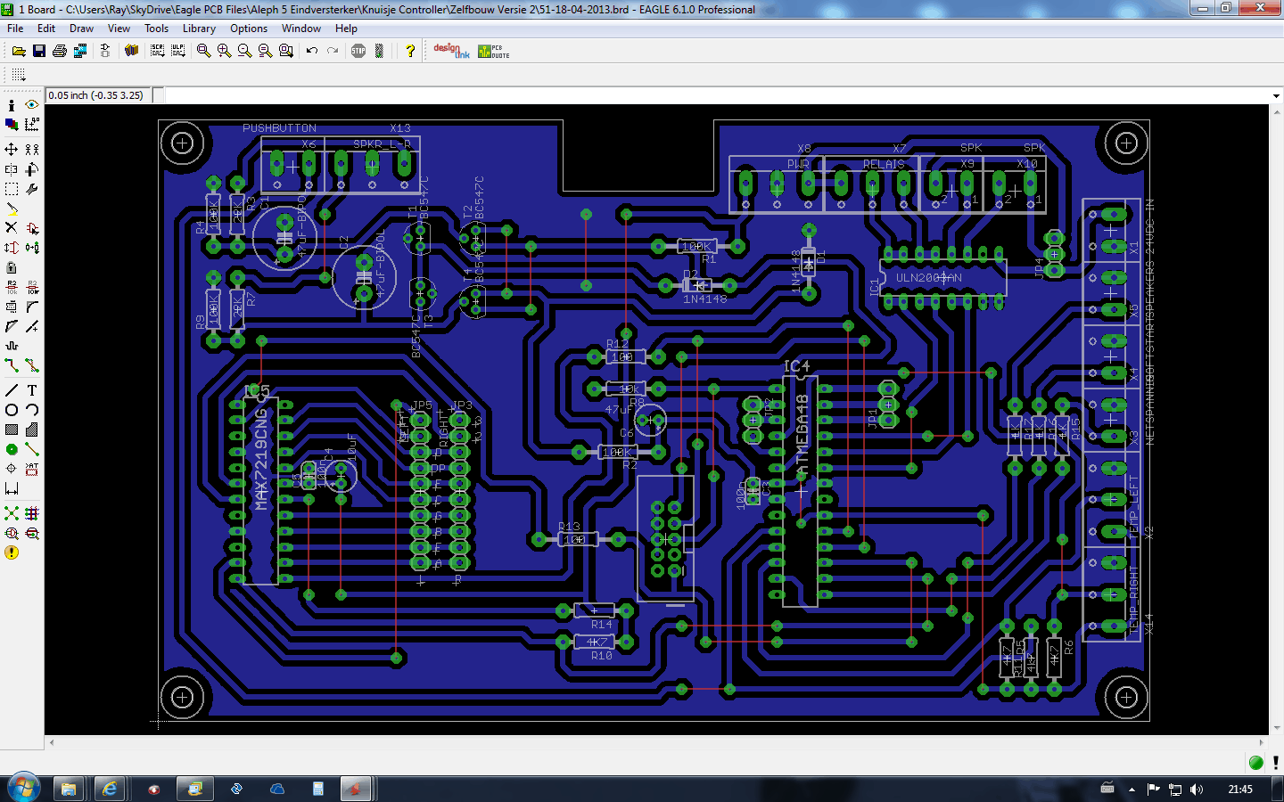

Voor welke oplossing zou jij kiezen dan ?
Tja,die iele massa-verbinding tussen de poten door is niet bepaald zelfinduktie-arm.Zou C5 onder het IC zetten,had je plaats voor meen ik.De elco mag wel zo blijven zitten.
Bij de ATmega ofwel nog een C3b tussen pin 20 en 22 danwel C3 ook onder het IC.
Ik zal niet ontkennen dat dat massaspoor tussen-de-pootjes door nou niet de meest elegante oplossing is...
Punt is dat ik nu een beetje op een punt zit dat er altijd wel wat is, als ik A verplaats heeft dat weer invloed op B en C,zeg maar.
Het oplossen van het ene probleem veroorzaakt weer een ander probleem, dat is nu een maal de beperking van enkelzijdig werken en zelf etsen. (in mijn geval dus.)
Misschien moet ik dat ienieminie massasppor maar laten vervallen en gewoon een draadje eronder solderen naar de massa bij de aansluitklemmen... :hide:
De ULN staat nu continu onder 24 Volt, de softstart en power-on relais op 12 Volt, en de speaker relais kunnen ingesteld worden op 12 of 24 Volt.
Hetgeen dus wel ook betekend dat ik de voedingsprint moet gaan aanpassen voor 24 Volt, en ik verveelde me al zo... :lol:
Even kijken of ik ergens in de versterker 24 Volt of hoger vandaan kan halen. :mrgreen:
't is te hopen dat de versterker voeding die extra belasting wel aankan... :rofl: :goeie:
De voeding van de versterker :? Die wordt toch uitgeschakeld,verdwijnt de >24V
Dan klappen de relais die op een andere voeding werken (12V)weer in :o .
Chips....da's waar ook...het zal weer eens makkelijk gaan... :?
'tIs niet zooo moeilijk.De spanning op pin 9 zit 'r alleen maar om de spanning op de andere(relais)pinnen niet boven die spanning te laten uitkomen.Dat kan ook met een zener van iets van 24...30V tussen pin 9 en massa te zetten.Streepje (katode)aan het IC,verder niks anders meer.
Oh ja,liefst wel een 1,2W zener,er gaat een piekstroom door gelijk aan de relaisstroom.

Er staat al een nieuwe controller voeding in de steigers...
De relais voor de LS-beveiliging kan best uit de versterker gevoed.Om daarvoor de voeding te veranderen :shock:
Met de zener ook nog een verbinding minder.Met zoveel hooi op je vork is dat toch ook weer mooi megenomen :lol:

Nee, niet naar de massa van de aansluitklemmen maar naar de massa pin van het IC.

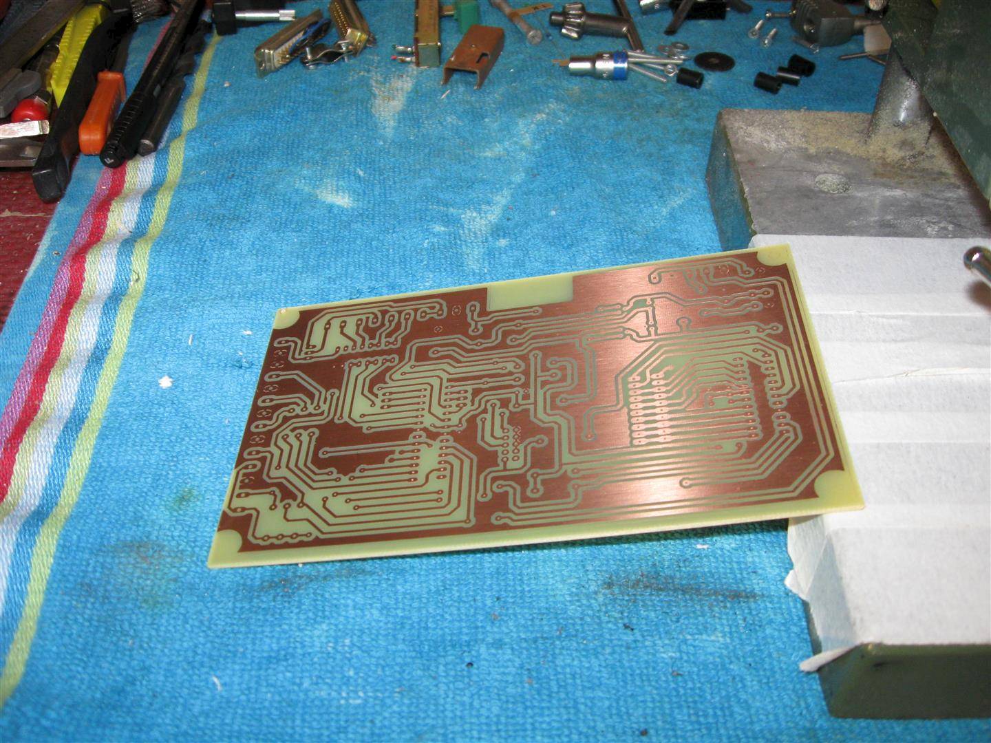

1 x printje ge-etst...
Nu nog een stuk of 150 gaatjes erin jassen... :lol:

Is dat de boor om de gaten in de print te boren :rofl: :rofl: :rofl: :mrgreen: :mrgreen: :mrgreen: :lagge: :lagge: :lagge:
Mooi printje anders Ray =D>
Ja dat komt 'r van ,al die draadbruggen :twisted: .
Ik kan d'r niet wakker van liggen ! :mrgreen:
Berichten: 33828
centje van een fluit toch, met een kolomboor
Zal best O:) ,maar...
En dan moet het allemaal weer dicht-gesoldeerd :-$ .
Zodat je er uiteindelijk geen gat meer in ziet 8-[ :lol:

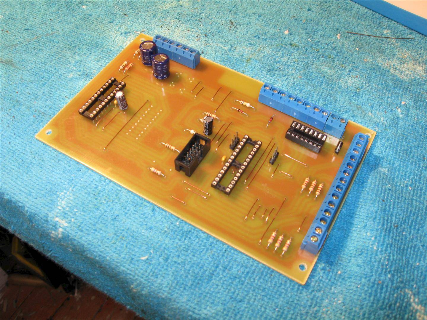

Nette print. :D
Op de foto lijkt het dat bij de headers voor de displays 1 printspoor te dicht bij het eilandje rechtsboven loopt?
Ja, dat klopt. maar daar heb ik een hele simpele oplossing voor...
:mrgreen:
:mrgreen:
Ja,zo zie er wel weer een gat in :lol:
