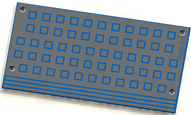

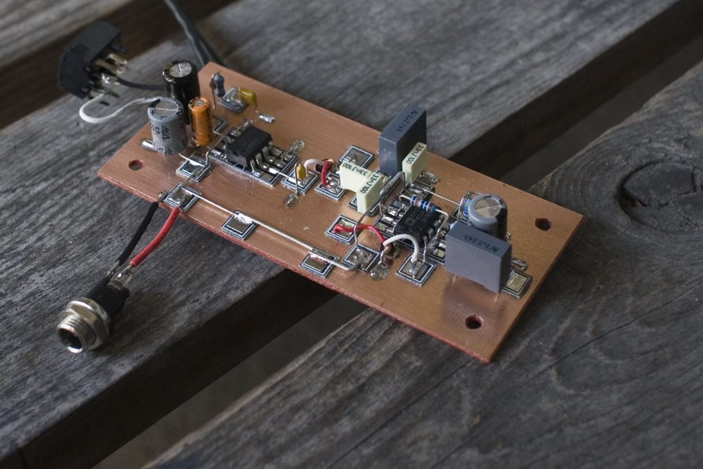

P2P dus met draadsteuntjes, een PCB is echt niet nodig voor die paar onderdelen.

Pjotr schreef: ma 13 nov 2023, 12:04
OpaBert schreef: ma 13 nov 2023, 9:23
Apparte manier van Protype bouwen maar het ziet er best Leuk uit =D> =D> O:)
Dat ken je toch wel als zendamateur Bert? Het heet officieel "Rats-nest" Veel HF geknutsel wordt op die manier gedaan. Maar ook veel professionele analoge prototyping. 'Tis dat de Chinese printen tegenwoordig zo goedkoop zijn. Dat was 20 jaar geleden nog wel anders.
Ja wel maar daar was meestal kleinere dingen op gesoldeerd en ik heb het van Jan Mulder uit Breda meen ik talloze projecten gezien
Berichten: 36747
Re: Sander en Anne's KT88 push-pull eindversterker project
Klopt. Er was ooit ook een variant met zelfklevende soldeereilandjes die je willekeurig op een blank stuk PCB plakte. Heette geloof ik MiniMount. Vind de variant naar buizen niet zo onlogisch: Praktisch en goedkoop en je kunt experimenteren wat je wilt.

Er is er een die is precies omgekeerd wat jij hebt Ray, bij Delta Elektronika etsten ze zelf
Ik heb me het ape lazerus gezocht vanaf 19:40 uur maar niet kunnen vinden
Het zijn heel fijne dingetjes om pi filters op te bouwen beetje aan die spoel kunnen rommelen
Of een eilandje uit trekken
Kan het Alleen niet laten zien :evil:

Je zou zelf iets kunnen tekenen, en dan in China laten maken. Simpel een print met koper eilandjes er op en een soldeermasker opening, zodat je een sjieke experimenteer print hebt bv voor HF. Hoeft de wereld ook niet te kosten.

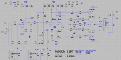

Goed, volgens mij ben ik nu wel zo'n beetje klaar? Wat denken jullie?

Goed, ik denk dat ik nu zo'n beetje wel klaar ben, geen idee waar ik nog meer winst zou kunnen boeken? :bakkie:

Nou ja, nu moet alles nog in een kastje, dus 'klaar' is relatief.

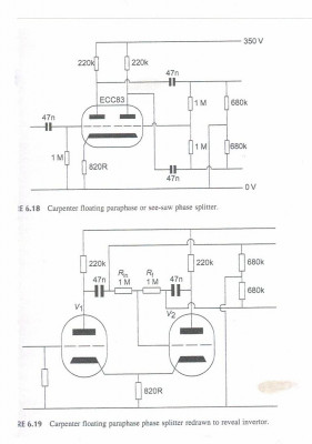

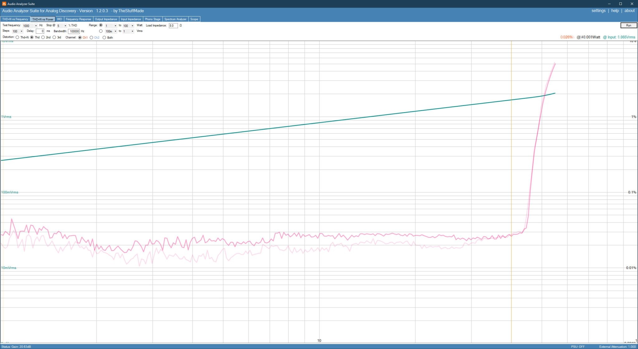

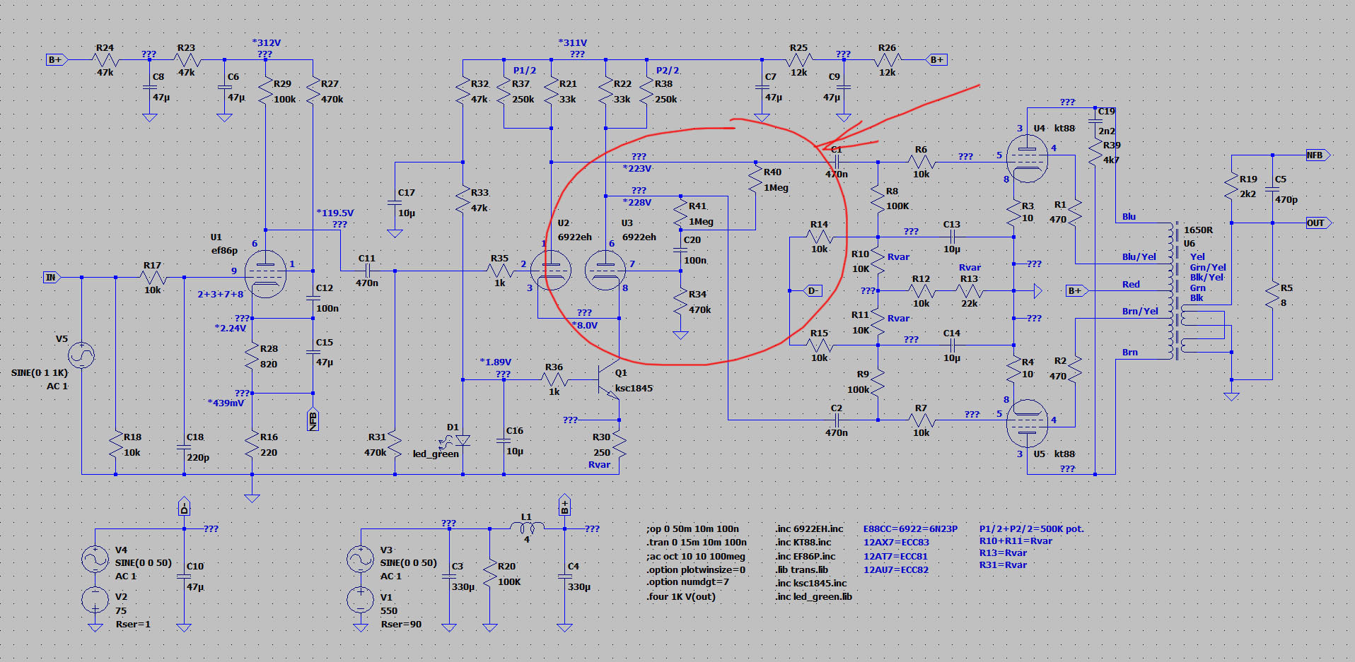

Ik wil dit nog proberen, in de simulator geeft dit netto een positief resultaat, iemand dit weleens geprobeerd?
Berichten: 3807
Bericht door AatV »
Niet geprobeerd, maar als je het anders tekent wordt het wel duidelijk :

Het nadeel van dit circuit is dat het nogal akelig clipt. Dat komt doordat de negatieve eindbuis roosterstroom gaat trekken en daarmee de instelling van de inverter om zeep helpt. Daar ben ik achtergekomen met mijn 2x PCL86 Hacker clone. Op zich leuk concept maar dat clippen is echt niet fijn. Beetje als SRPP, als dat gaat clippen berg je dan maar.

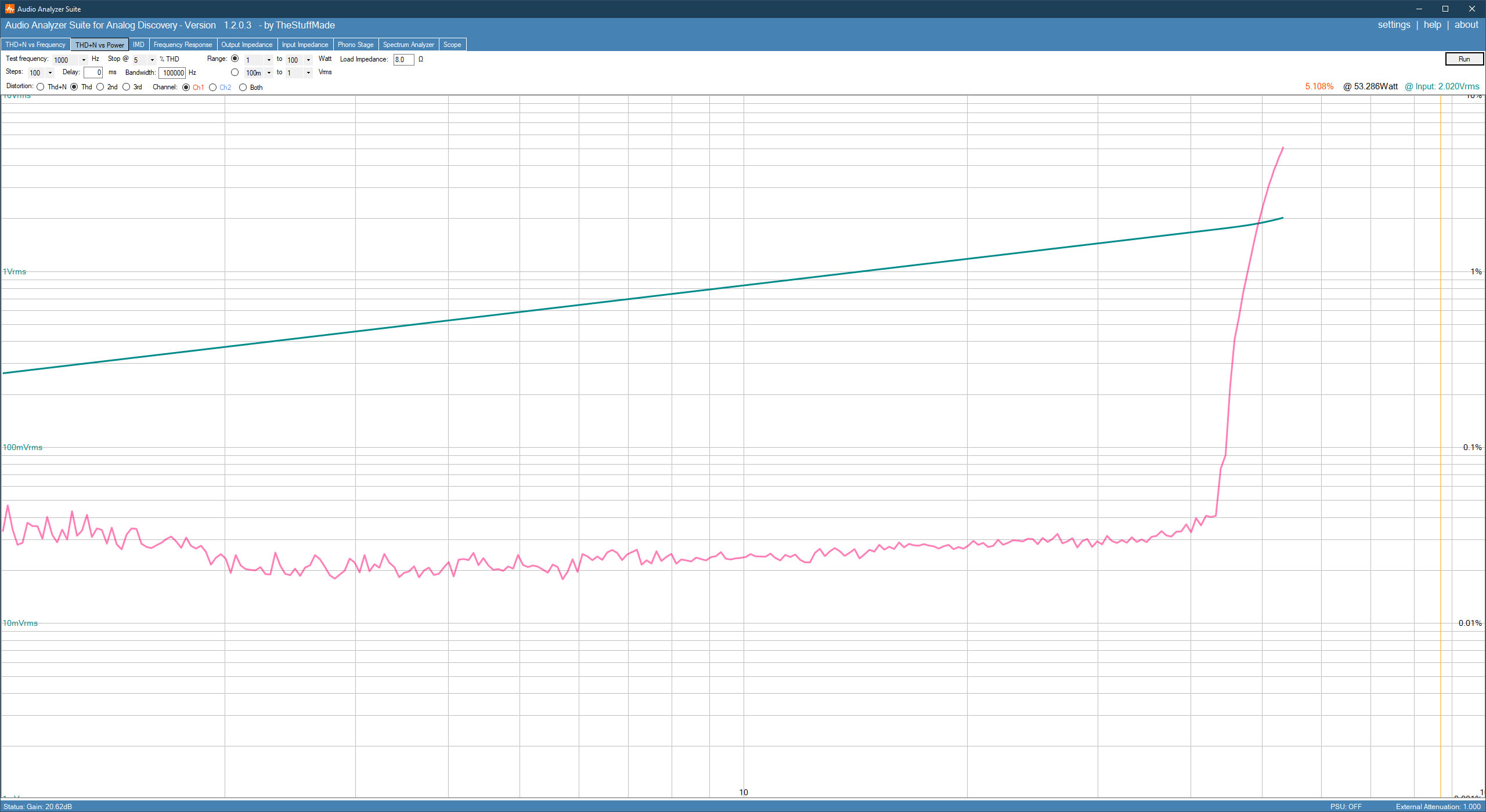

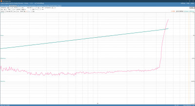

Okay, ik zou niet weten hoe ik hier nog betere prestaties uit moet krijgen, dus het wordt tijd om twee stuks in een kastje te monteren.
Proto 052
THD vs. power - 1kHz

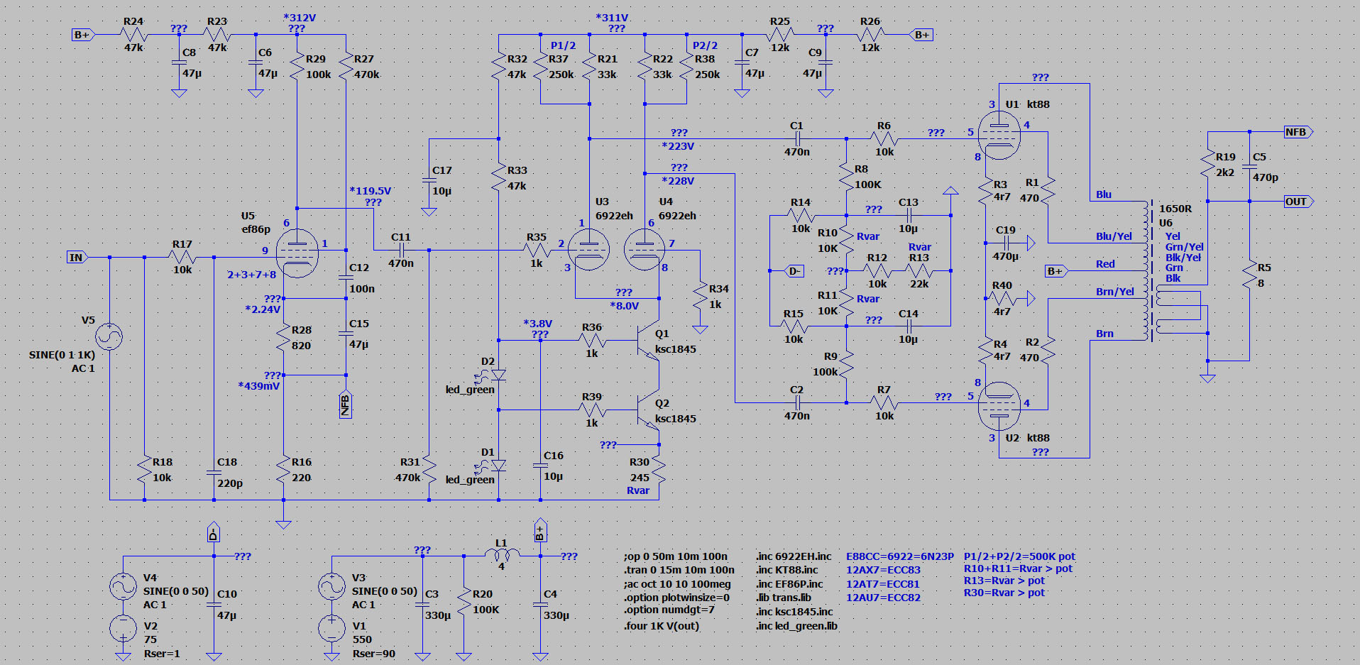

Dag Sander, eerder deze week maakte je nog gebruik van 1 groene led.
Vandaag zie ik er 2 verschijnen.
Heeft het een voordeel volgens jouw?
En nog een ander vraagje. Wat is er op tegen om de automatische bias regeling met een IC te gebruiken t.o.v. iets met discrete transistoren?
Douwe
Ik had er een cascode ingezet, da's op zich niet direct nodig, maar voor de kosten van een extra transistor, LED en weerstand kan het ook geen kwaad, je stroombron is net wat optimaler op deze manier. Er is op zich niets mis met een bias regeling met IC's, maar als we dan toch IC's gaan gebruiken kan ik netzogoed een LM3886 pakken ipv. een set buizen, de insteek is om met zo min mogelijk discrete onderdelen iets moois te ontwerpen.

Stop de persen! Ik heb toch nog een verbeterpuntje gevonden!

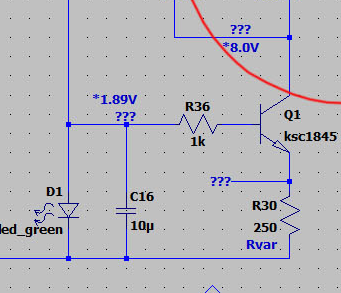

En dit is het bijbehorende schema, de oplettende lezer ziet gelijk wat deze laatste aanpassing inhoudt, en nee, het is geen kurk of een audiofiele zekering.
Proto 053
Maakt die 4R7 tov de 10 ohm kathode weerstand wat uit ?
En ik vroeg me ook af waarom je in stuurrooster een 10 K stopweerstand hebt Anne schreef al jaren 1K voor
